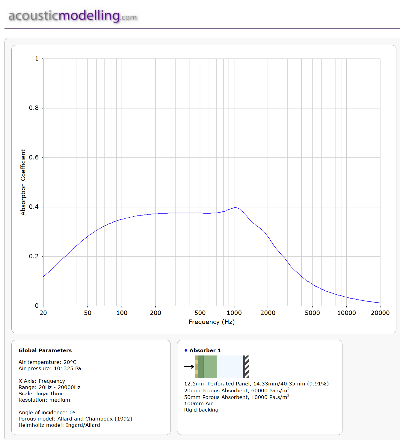

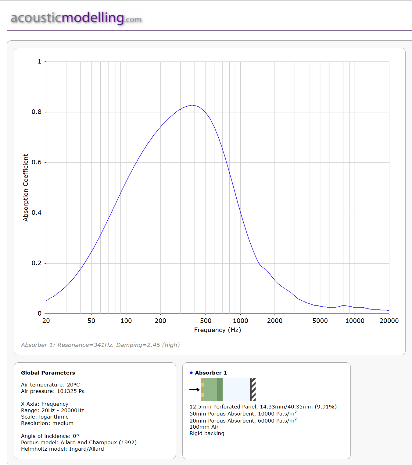

Κάτι για το οποίο διατηρώ επιφυλάξεις, είναι αν αυτό το χρήσιμο εργαλείο καλύπτει όλες τις πτυχές του ζητήματος της αντήχησης και των λοιπών θεμάτων που αφορούν την ακουστική ενός χώρου ακροάσεων.
Επίσης, δεν είμαι σίγουρος ότι μπορώ να ερμηνεύσω σωστά τα αποτελέσματα. Για παράδειγμα, χρησιμοποιώ τις τιμές ακουστικής αντίστασης που αναφέρεις (10k, 60k), καθώς δε βρήκα σχετικές τιμές ούτε για το Aritherm ούτε για το Soprapren. Τα αποτελέσματα έχουν όπως φαίνεται παρακάτω:
Κάτω Soprapren, στη μέση Aritherm, πάνω αέρας
Κάτω Aritherm, στη μέση Soprapren, πάνω αέρας
Εγώ βλέπω μεγαλύτερο συντελεστή απορρόφησης μεσαίων (Absorption coefficient) στη δεύτερη περίπτωση, ομαλότερη καμπύλη στην πρώτη. Τι ζητάμε εμείς;

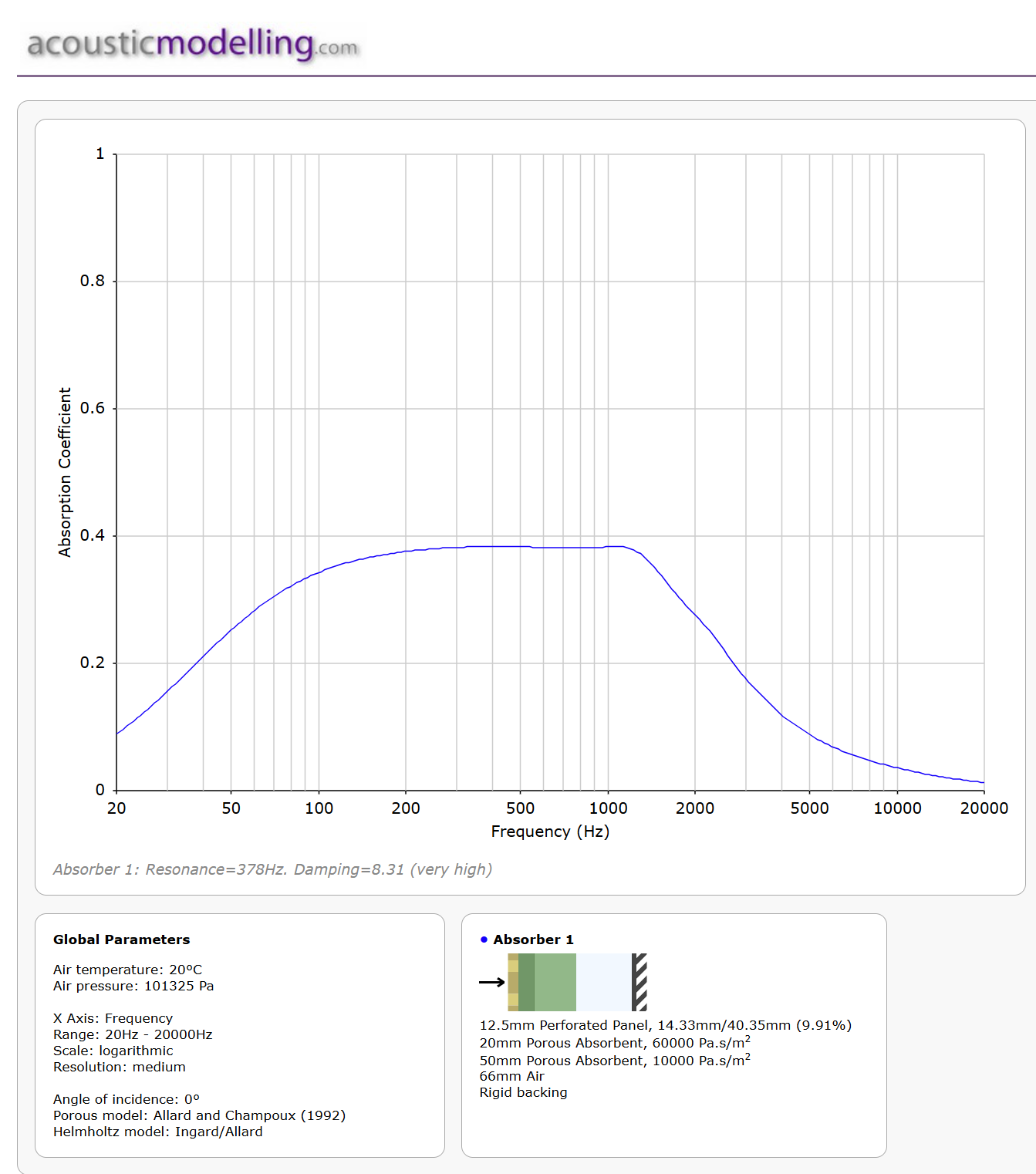

Για κάποιο λόγο το μοντέλο δε βγάζει συχνότητα αντήχησης (Resonance) στην πρώτη (παρότι στην καμπύλη φαίνεται στο 1kHz) ούτε συντελεστή απόσβεσης (Damping) που νομίζω είναι έκφραση του RT60.
Αυτό ίσως έχει να κάνει με το εύρος παραμέτρων που μπορεί να διαχειριστεί. Δες για παράδειγμα πως, αν μειώσω τον αέρα στα 66mm, η πρώτη περίπτωση βγάζει αποτέλεσμα για το Damping και μάλιστα σε πολύ υψηλή τιμή. Δε γνωρίζω πως γίνεται οι επιμέρους συχνοτικές απορροφήσεις να είναι μικρότερες με το βαρύ υλικό κάτω, αλλά το Damping πολύ μεγαλύτερο:

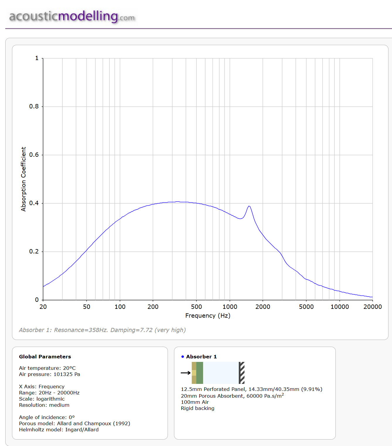

Την ίδια σχεδόν τιμή Damping βγάζει αν καταργήσω το Aritherm και βάλω μόνο Soprapren και 100mm αέρα. Η καμπύλη έχει όμως λιγότερο καλή διαμόρφωση:
Πως διαβάζουμε αυτά τα αποτελέσματα και ποια χρήσιμα συμπεράσματα μπορούμε να βγάλουμε για έναν οικιακό χώρο ακροάσεων;
