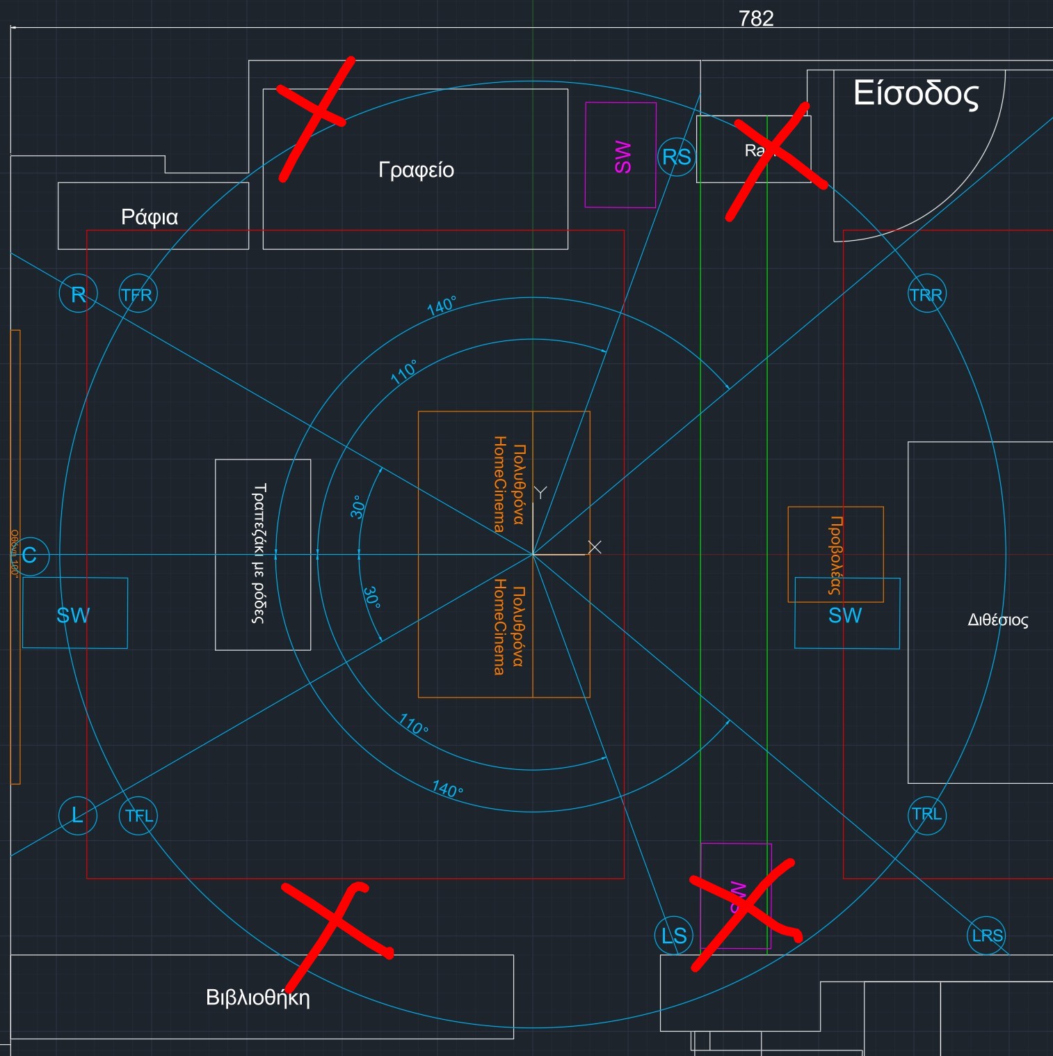

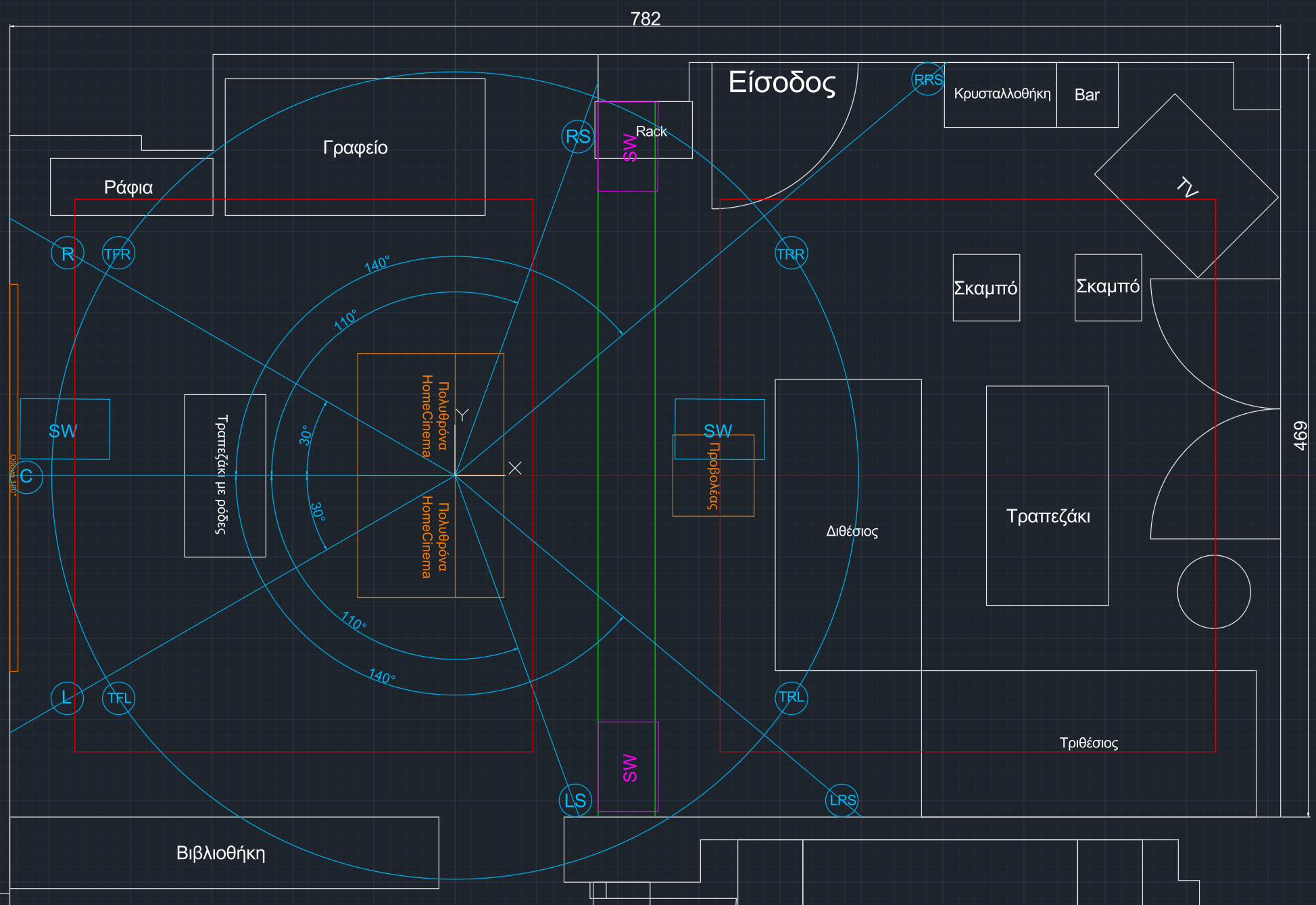

Μέχρι τώρα δεν έχω θέσει ερώτημα περί μηχανημάτων, γιατί νομίζω πως είναι νωρίς. Το ενδεικτικό ποσό των πέντε χιλιάδων για ενισχυτή και ηχεία ήταν μια πρώτη απάντηση στο εύλογο ερώτημα του billpeppas, αλλά εξαρχής έχω στο μυαλό μου ότι αυτό μπορεί να αυξηθεί, εάν κριθεί απαραίτητο για ένα ικανοποιητικό αποτέλεσμα. Προφανώς, το τι ικανοποιεί τον καθένα είναι συνάρτηση πολλών παραγόντων, περιλαμβανομένων χώρου και χρήσης, γνώσης και εμπειρίας, οικονομικών δυνατοτήτων, προσδοκιών και ψυχικών αναγκών.
Όπως και να έχει, ένα τέτοιο πρότζεκτ πάει βήμα-βήμα και τώρα με απασχολούν άλλα πράγματα. Από τη στιγμή που προκρίθηκε η λύση ενός κανονικού συστήματος Atmos 7.2.4 (με άλλα δυο sub να περιλαμβάνονται στο σχεδιασμό εφόσον οι μετρήσεις δείξουν ότι είναι αναγκαία), η προσπάθεια επικεντρώνεται στα ακόλουθα:
1) να επιλεγεί η καλύτερη ηχητικά (και λειτουργικά, γιατί πρόκειται για συμπληρωματικό χώρο διαβίωσης) διάταξη.
2) να γίνει περιποίηση του χώρου ώστε να είναι ακουστικά ορθός.
3) να γίνει προετοιμασία της όδευσης καλωδιώσεων με τον καλύτερο τρόπο.
Όσον αφορά το πρώτο, έχω καταλήξει στην κάτοψη που ανέβασα παραπάνω.
Όσον αφορά το δεύτερο, βασική παρέμβαση είναι η κατασκευή διάτρητης γυψοσανίδας στην οροφή του homecinema. Προσδοκώ ότι τα έπιπλα, τα χαλιά και οι κουρτίνες θα συμπληρώσουν επαρκώς τη λειτουργία της, οι μετρήσεις στο τέλος θα δείξουν αν χρειάζεται κάτι επιπλέον.
Δεν έχω ακόμα καταλήξει στο υλικό που θα μπει μέσα στη γυψοσανίδα και στο ποσοστό πλήρωσης, οπότε ένας τελικός γύρος συζήτησης θα ήταν πολύ χρήσιμος.
Το τρίτο, καίριο, θέμα αυτής της φάσης αφορά την καλωδίωση, καθώς ο ηλεκτρολόγος μου ζητά οδηγίες τι να φτιάξει. Υπάρχει το βασικό πλάνο που ορίζει με ακρίβεια τη θέση κάθε ηχείου και μένει να διευκρινιστεί πως θα γίνει η διέλευση των καλωδίων ήχου, εικόνας, τοπικού δικτύου, συναγερμού και ρεύματος:
1) Κατ'αρχήν, νομίζετε ότι η θέση του rack είναι η ιδανική; Το έβαλα δεξιά από την εισόδο, γιατί εκεί βρήκα διαθέσιμο ευάερο και διακριτικό χώρο, από τον οποίο κανένα ηχείο δεν απέχει υπερβολικά.
Ένα ενδεχόμενο για το απώτερο μέλλον είναι ο προβολέας και η οθόνη να αντικατασταθούν από μια μεγάλη τηλεόραση. Δεν ξέρω αν θα μπορούσα να τοποθετήσω το rack σε διαφορετικό σημείο ώστε να γίνεται εύκολα μια τέτοια αλλαγή (πχ στα ράφια δίπλα από το R) ή αν αρκεί να βάλω μια αναμονή για HDMI από τον ενισχυτή προς την τηλεόραση.
2) Στην κατάσταση που είναι τώρα οι τοίχοι, θα μπορούσαν να περάσουν όλες οι καλωδιώσεις εσωτερικά στη γυψοσανιδα και στον τοίχο. Ωστόσο, ειδικά για τα L,C,R,SW, θα μπορούσε η όδευση να γίνει εξωτερικά, εφαπτομενικά στο σοβατεπί που έχει αρκετό πάχος, καθώς αυτή η διαδρομή είναι σε μεγάλο βαθμό κρυμμένη πίσω από έπιπλα. Αυτό θα έκανε ευκολότερη και οικονομικότερη τη διαδικασία, αλλά -πέραν του αισθητικού- ίσως αντενδείκνυται η όδευση των καλωδίων μέσω τόσων γωνιών;
3) Υποθέτω ότι όλες οι καλωδιώσεις πάνω από τη γυψοσανίδα θα περάσουν από σπιράλ που θα στερεωθούν στην οροφή. Το ερώτημα είναι αν κάθε καλώδιο πρέπει να περνά από χωριστό σπιράλ ή αν μπορούν κάποια να περνούν μαζί, με εξαίρεση βέβαια εκείνα του ρεύματος. Τι διατομή πρέπει να έχει το σπιράλ;
Πέρα από τα καλώδια εικόνας/ήχους και ρεύματος, σκοπεύω να βγάλω γραμμές τοπικού δικτύου προς το rack, το γραφείο, τη μικρή τηλεόραση του καθιστικού και την οθόνη του προβολέα, για το ενδεχόμενο να μπει εκεί μελλοντικά μεγάλη TV. Πιθανόν είναι επίσης να περάσουν καλώδια συναγερμού, αν και αυτό δεν έχει ακόμα αποσαφηνιστεί με τον αντίστοιχο τεχνικό.
Στην έξοδο των σπιράλ σκέφτομαι να βάλω κάτι τέτοιο, εκτός αν έχετε να προτείνετε κάτι καλύτερο.
Πέρα από τα παραπάνω συγκεκριμένα ερωτήματα, υπάρχουν κάποιες γενικές συμβουλές ή κανόνες που προτείνετε να δώσω σαν οδηγίες στον ηλεκτρολόγο;
4) Τέλος, μου άρεσε η ιδέα του starlight που τέθηκε παραπάνω, οπότε αν κάποιος έχει συμπληρωματικές πληροφορίες, είναι ευπρόσδεκτες.
Σωστός.
Στην πράξη, είναι σχεδόν αδύνατο να παίξουν άριστα μόνον 2 σαμπ, με την καλύτερη τοποθέτηση να είναι αυτή που βάζεις ένα κέντρο εμπρός και ένα κέντρο πίσω.
Δηλαδή, στο σχέδιο που έχεις, είναι εντελώς λάθος η θέση των 2 σαμπ.
Με 4 σαμπ, έχεις περισσότερες επιλογές τοποθέτησης διαθέσιμες.
Θα πρότεινα να δεις το θρεντ με τις τοποθετήσεις των σαμπ, ώστε να κανονίσεις από τώρα τις θέσεις και τις παροχές.

Ενημέρωσα τη διάταξη των subs, βάζοντάς τα απέναντι το ένα από το άλλο στο διαμήκη άξονα. Υπάρχει πρόβλημα στο ότι το πίσω δεν είναι στον τοίχο, απλά πίσω από την MLP?
Με magenta έχω σημειώσει τις θέσεις των πιθανών συμπληρωματικών SW. Υπάρχει πρόβλημα με το ότι βρίσκονται πίσω από την MLP, αν και στο μέσον του μήκους; Θα μπορούσε (σχεδόν) εξίσου καλά να είναι αυτά τα αρχικά και με κυανό τα συμπληρωματικά;

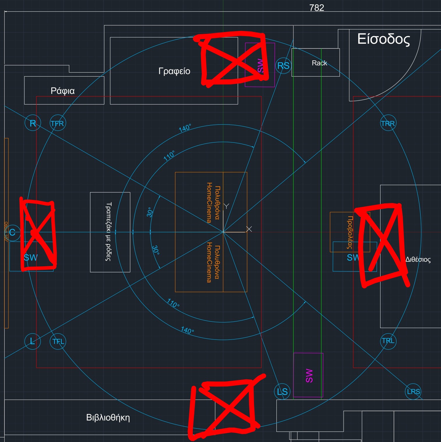

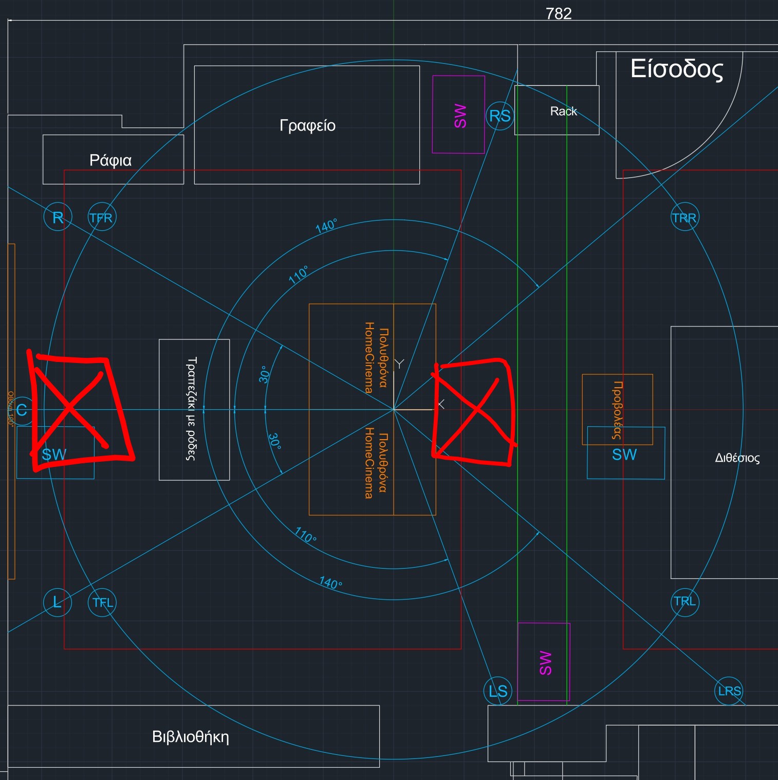

Ενημέρωσα τη διάταξη των subs, βάζοντάς τα απέναντι το ένα από το άλλο στο διαμήκη άξονα. Υπάρχει πρόβλημα στο ότι το πίσω δεν είναι στον πίσω τοίχο, απλά πίσω από την MLP?
Δεν νομίζω, αλλά αυτό πίσω θέλει μέτρηση πριν το σταντάρεις, μη τυχόν έχεις καμιά σοβαρή ακύρωση.
Καλώς ή κακώς, θες μετρήσεις πριν κατασταλάξεις στις τελικές θέσεις των σαμπ.
Επίσης, με magenta έχω σημειώσει τις θέσεις των πιθανών συμπληρωματικών SW. Υπάρχει πρόβλημα με το ότι δεν είναι εντελώς συμμετρικά (κάτι που διορθώνεται) και με το ότι βρίσκονται πίσω από την MLP (αλλά στο μέσον του μήκους);
Δεν μπορώ να είμαι βέβαιος, χωρίς μετρήσεις.
Πιθανολογω πως αυτή θα είναι η πιο καλή τοποθέτηση για 4-αδα:
Για 2 σαμπ, οι πρώτες θέσεις που θα μετρούσα θα ήταν αυτές:
Με το δεύτερο σαμπ κολλητά πίσω από τον καναπέ.
Η δεύτερη μέτρηση που θα έκανα θα ήταν με το πίσω σαμπ κολλητά στον πίσω καναπέ, κάτω από τον προβολέα.
Για 4-αδα σε προσθήκη στο ανωτέρω σχέδιο, θα ήθελα τα πλαϊνά σαμπ να είναι στην ευθεία του κεφαλιού στη θέση ακρόασης, ακριβώς στα πλάγια:
Εάν πάρεις σαμπ για να κάνεις μετρήσεις πριν μπούνε τα λουκια (που προτείνεται), θα πρότεινα να δοκιμάσεις και τις θέσεις αυτές πάνω στο ταβάνι. Γλυτώνεις και από τον όγκο των σαμπ στο δάπεδο.
