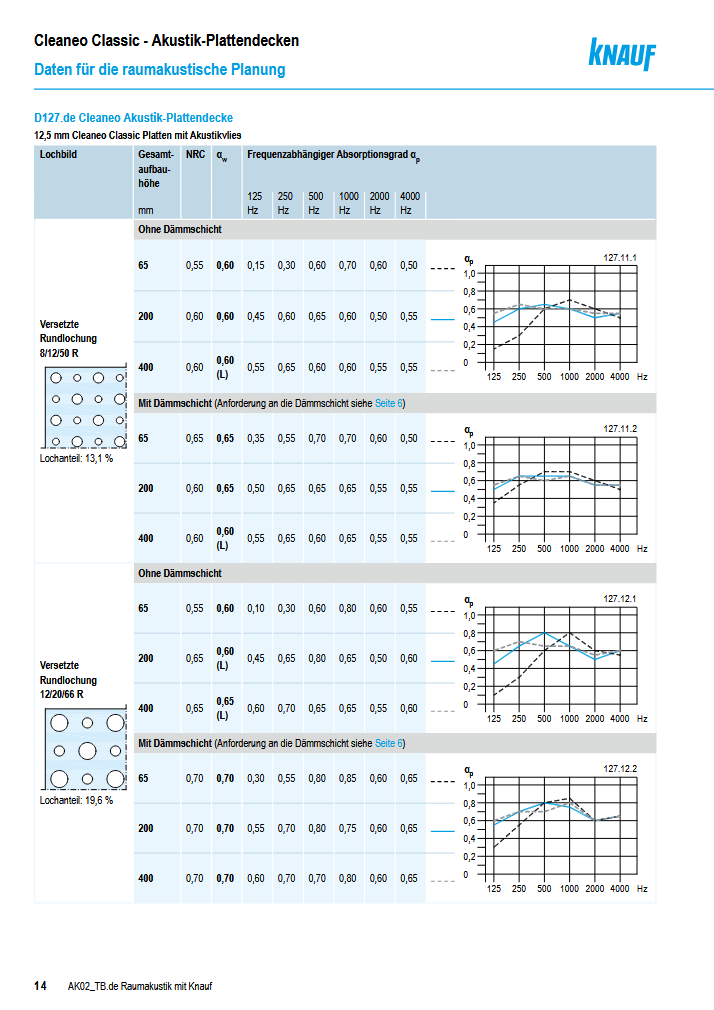

Το καθαρό ύψος πάνω από τη γυψοσανίδα είναι 18cm.
Η αλήθεια είναι ότι έχω πάρει πολλές διαφορετικές και αντικρουόμενες απόψεις. Κάποιοι επαγγελματίες μου είπαν να βάλω μόνο 5-10cm ορυκτοβάμβακα ή πετροβάμβακα 40-50kg/m^3 και από πάνω να μείνει αέρας.
Οι απόψεις εδώ μέσα φαίνονται να είναι υπέρ σάντουιτς υλικών διαφοροποιημένης πυκνότητας, σε μεγαλύτερο ποσοστό πλήρωσης.

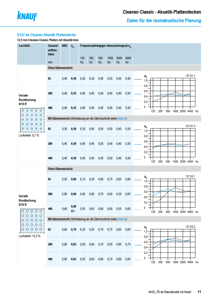

Για να μην χαθείς στην μετάφραση, δεν έχω βρει δεδομένα για την συμπεριφορά ακανονιστης διάτρητης γυψοσανίδας αλλά ούτε και για κατασκευές τύπου σάντουιτς.
Υπάρχουν όμως δεδομένα για ξύλινες επιφάνειες με διαφορετικές οπές ή σχισμές.
Τσέκαρε τα παρακάτω.

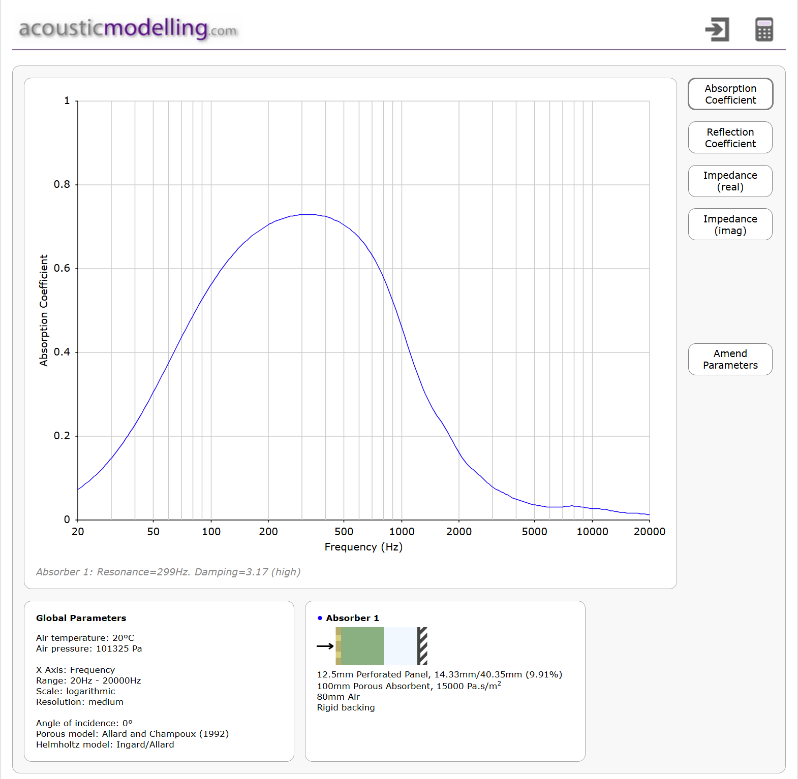

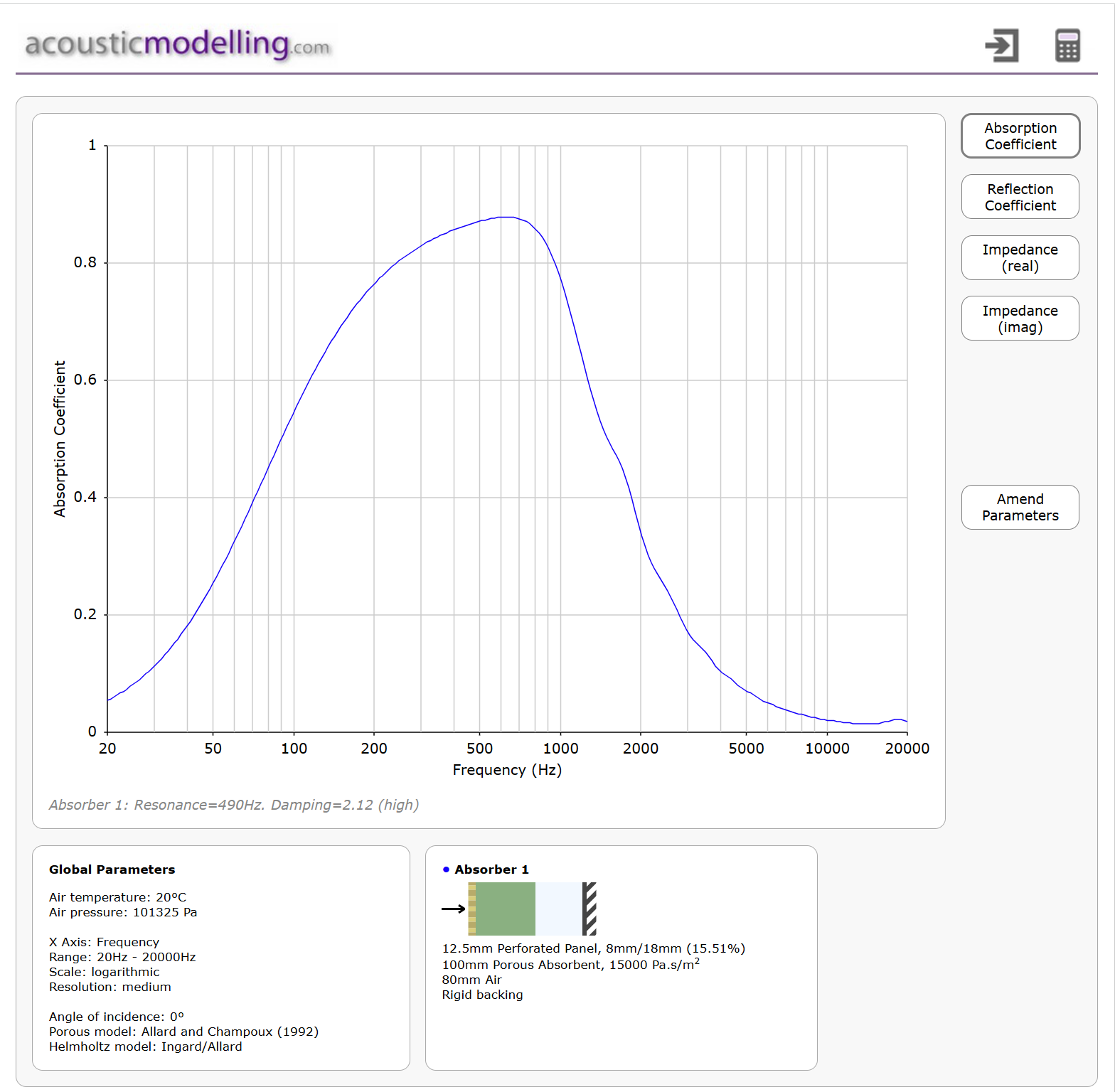

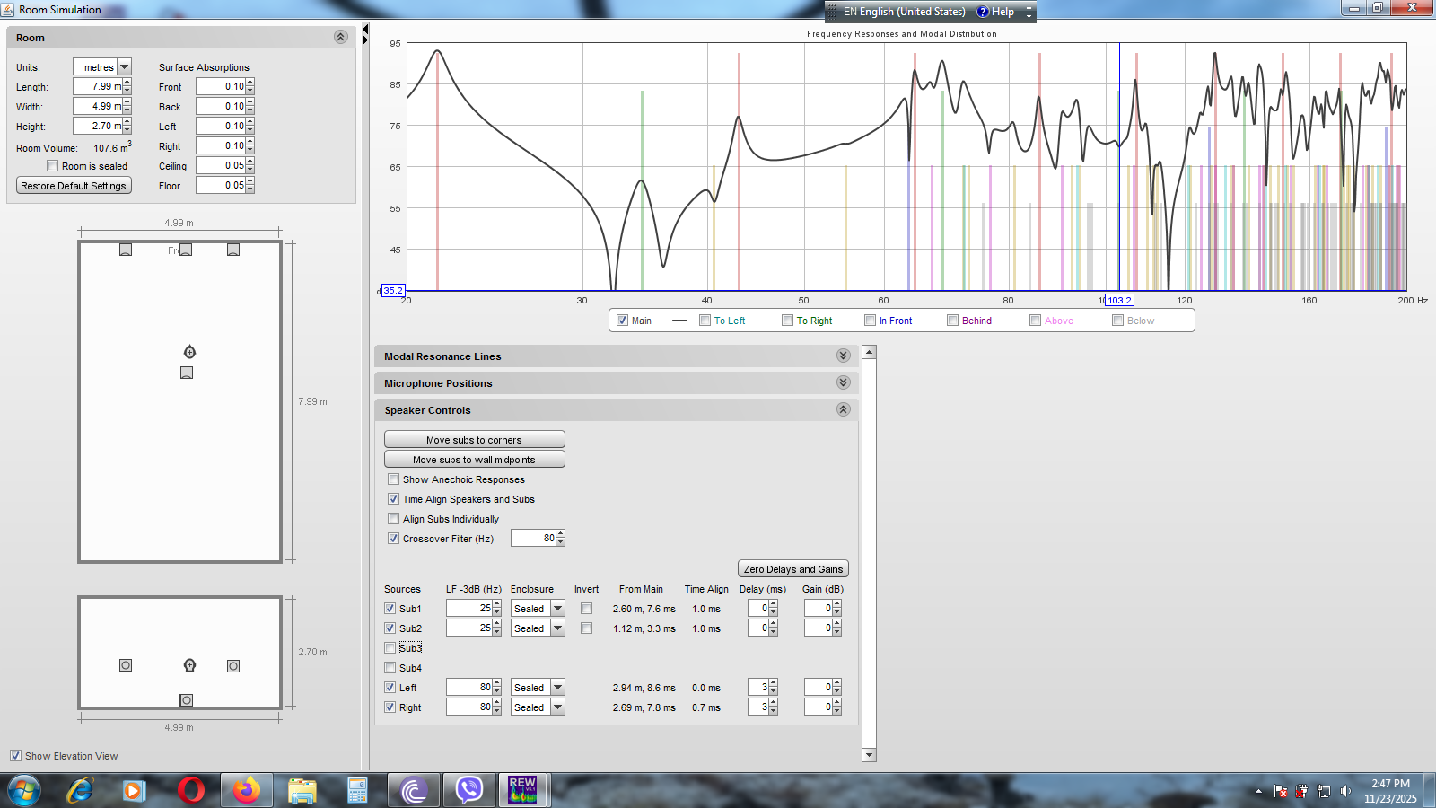

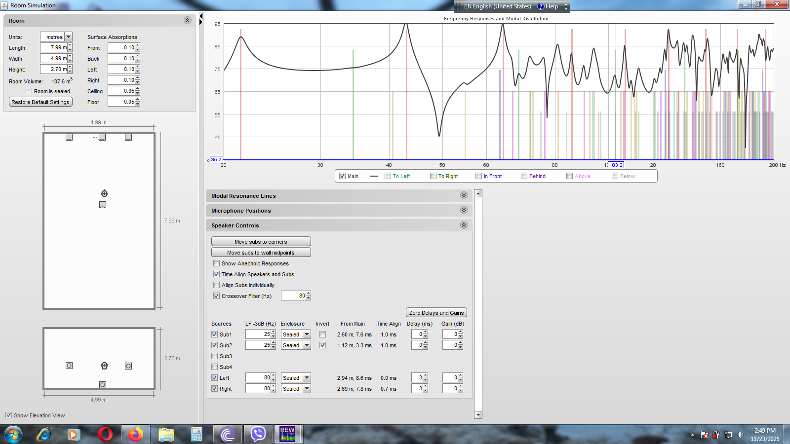

Δεν έχω καταλήξει στο τι θα βάλω μέσα στο θάλαμο αντήχησης, αλλά προσανατολίζομαι προς πετροβάμβακα 100mm / 30kg/m3 με άλλα 80mm αέρα από πάνω. Έτρεξα το μοντέλο στον υπολογιστή που ανέβασε ο Symos παραπάνω.
Η συμμετρική 8/18 R (ποσοστό διάτρησης 15,51%) δίνει το ακόλουθο αποτέλεσμα:
Μοντελοποίηση για την ακανόνιστη 8/15/20 R δεν υποστηρίζεται, οπότε προσπάθησα να προσομοιώσω τουλάχιστον το ποσοστό διάτρησης 9,91%, ορίζοντας αρχικά τη διάμετρο οπής στο μέσο όρο (14,33mm) και στη συνέχεια την απόσταση μεταξύ οπών σε αυτή (41,35mm) που δίνει το επιθυμητό ποσοστό. Το αποτέλεσμα είναι το ακόλουθο:
Τι συμπέρασμα βγάζετε από τα δύο διαγράμματα και τις προβλεπόμενες συχνότητες αντήχησης/συντελεστές απόσβεσης;

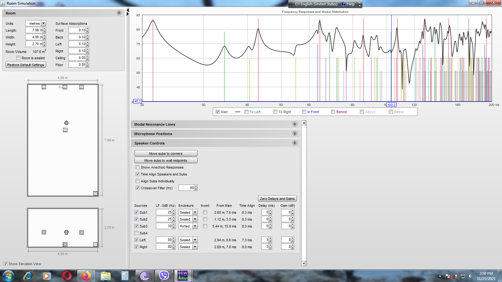

oι πρωτες δυο ειναι με 2 σαμπ ενα μπρος και το δευτερο στη mlp )η δευτερη invert phase
H τριτη με τρια σαμπ (τα δυο ως εχουν ) .
Η τοποθετηση πλησιον της mlp εχει ευεργετικοτατα αποτελεσματα στο feedback στις ιδιες εντασεις!

Ομοίως οι διάτρητες με το πιο ομαλό γράφημα στο φάσμα.
Πχ από δω
Θα διάλεγα την ανοιχτή γκρι και στα δύο, με προτιμότερο το κάτω.
Η ομαλή πτώση ανεβαίνοντας το φάσμα μου αρέσει, και η κορύφωση στους 250, όχι ψηλότερα.
