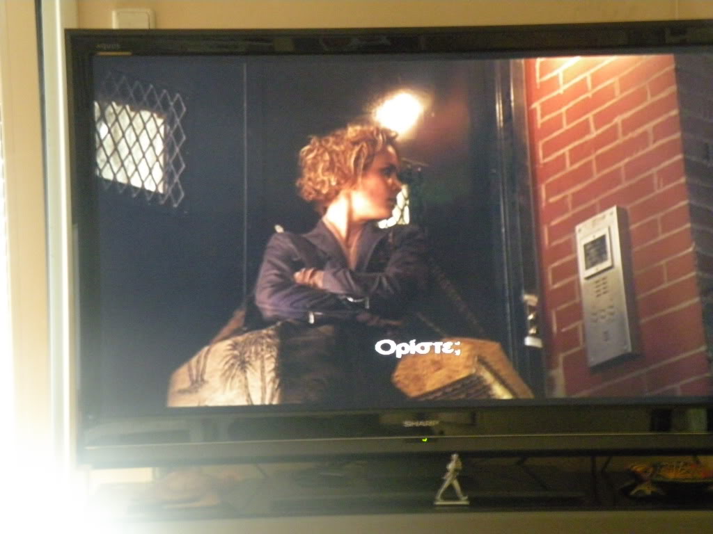

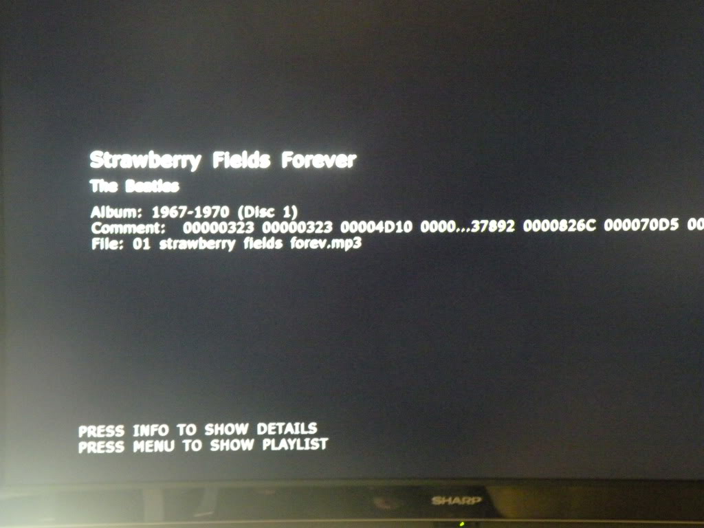

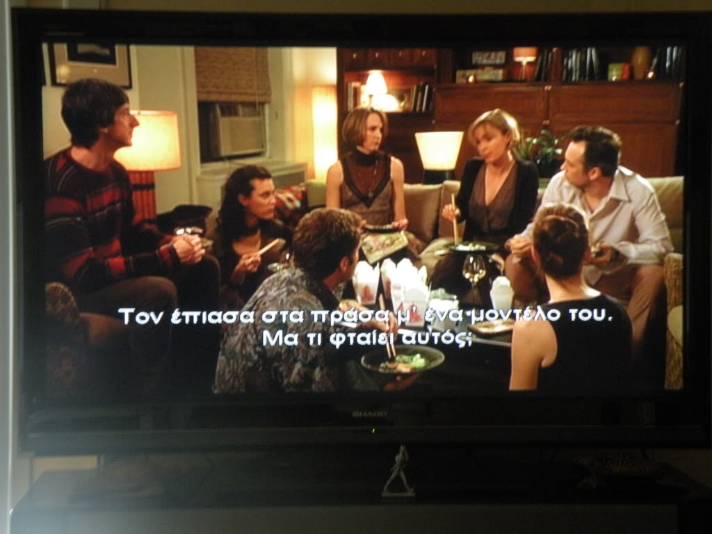

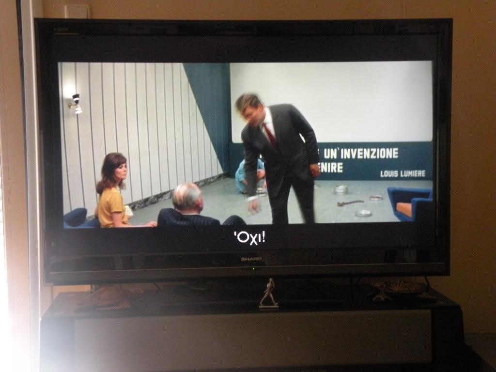

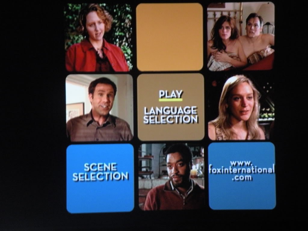

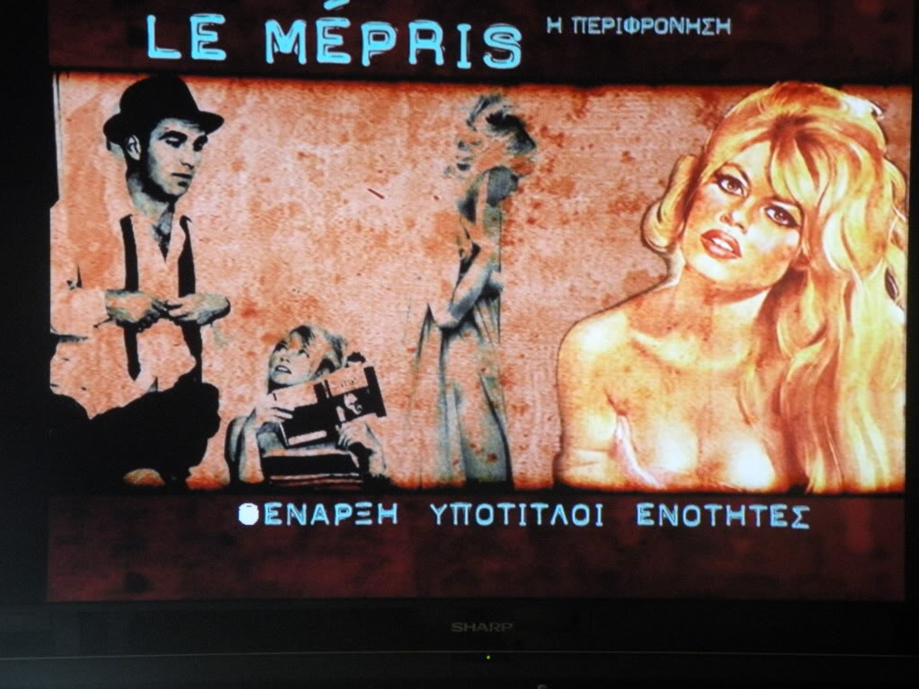

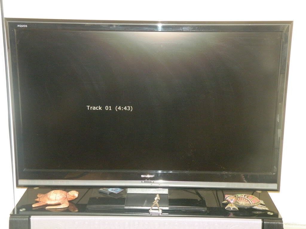

Δοκίμασα το Max με original dvd,dvd εφημερίδας και ριπαρισμένα dvd δικά μου,καθώς και με audio cd και mp3 cd.Ολα τα δισκάκια τα διάβασε αμέσως χωρίς κανένα πρόβλημα.
Μου έβγαλε όμως ένα θεματάκι στα dvd με τον ήχο.
Με coaxial στον ενισχυτή κανένα πρόβλημα.
Με ήχο από hdmi στην τηλεόραση έκανε μερικές στιγμιαίες διακοπές ο ήχος στα πρώτα λεπτά της ταινίας,καθώς και αν άλλαζα κεφάλαιο.Μετά από 2-3 λεπτά έφτιαχνε το πρόβλημα και εμφανιζόταν πάλι αν άλλαζα κεφάλαιο.Τα ίδια dvd στο Prime δεν παρουσιάζουν αυτό το πρόβλημα.

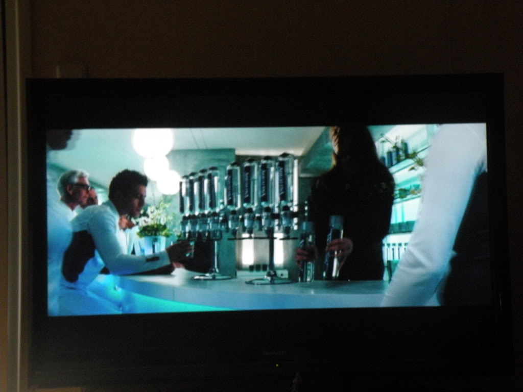

Το Avatar το πήρα.Τόσο στο Max,όσο και στο Prime (και τα 2 με το τελευταίο beta firmware του Σεπτεμβρίου) παίζει κανονικά χωρίς κανένα πρόβλημα.Με μενού με τα πάντα.Στο B1 δεν το έβαλα ακόμη,θα το δω σε λίγο.
Στα δικά μου τα μάτια και στη δική μου τηλεόραση το blu ray του Avatar δείχνει καλύτερα και με διαφορά στο Max.Είναι ξεκάθαρο!
Εχω κάνει ακριβώς τις ίδιες ρυθμίσεις και στα 2 players και στο Max έχει μεγαλύτερο βάθος η εικόνα και πιο ζωντανά χρώματα.Είναι ότι καλύτερο έχω δει σε εικόνα ως τώρα!
Θα ανεβάσω και φωτογραφίες αργότερα αλλά δε νομίζω ότι μπορεί να αποτυπωθεί η διαφορά στις φωτό και να το καταλάβετε!
