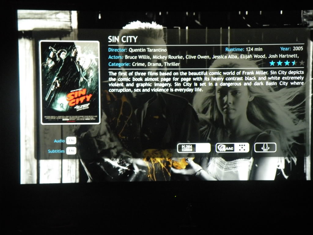

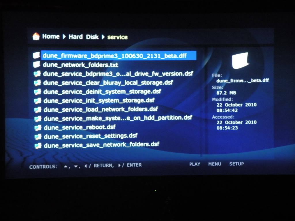

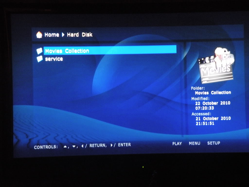

Εδώ μερικές ακόμη φωτο από το μενού του Max με εσωτερικό σκληρό δίσκο πλέον

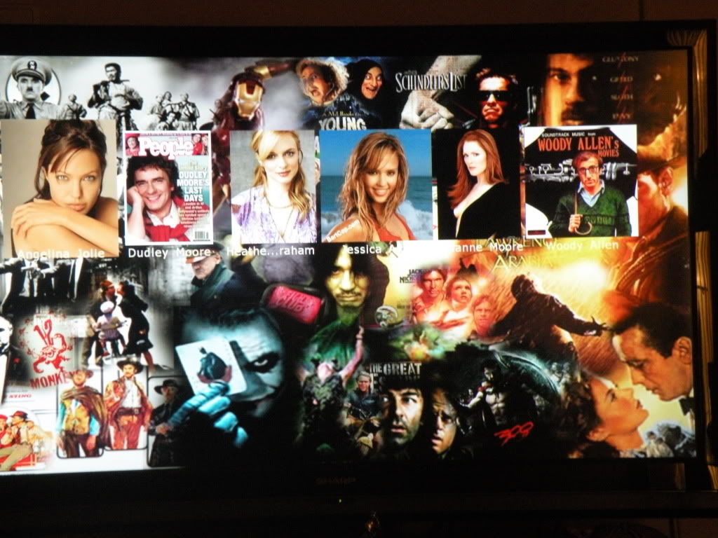

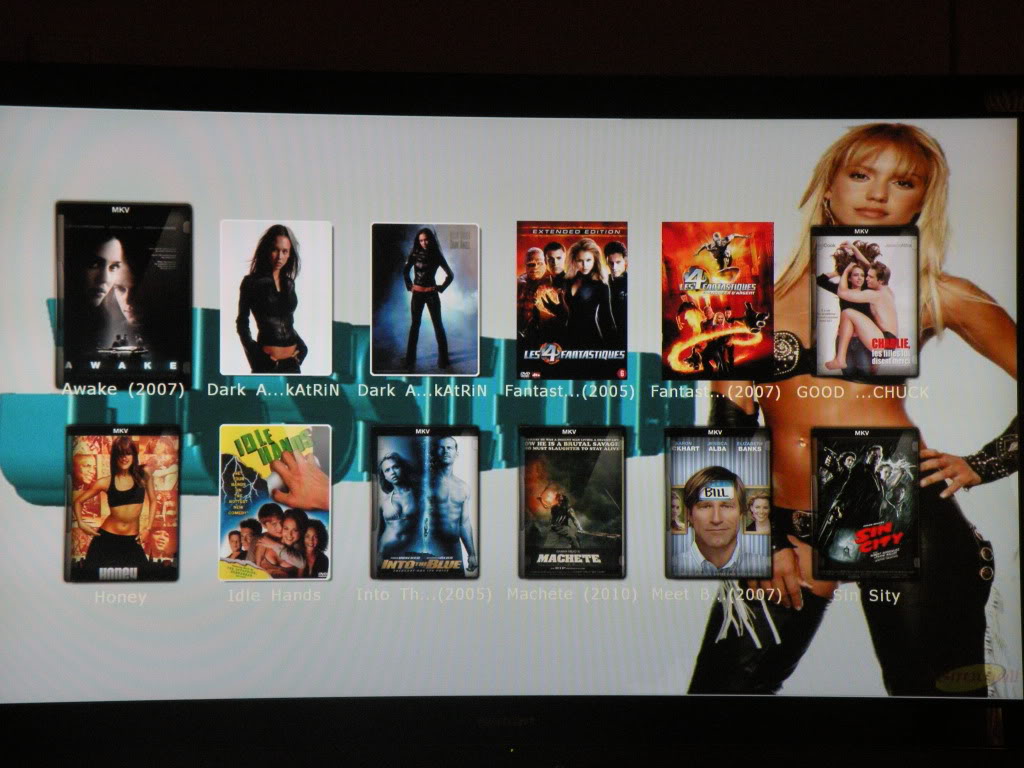

Και εδώ από τα artwork των ταινιών στο σκληρό
