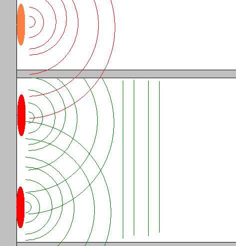

Ωραία, 4 σαμπς με ενδιάμεσες αποστάσεις 1.5μ. Σας πιάνω καλώς; Έτσι θα έχουμε line array.
Και μετά άλλα 4 σε ψηλότερο επίπεδο για να γίνει πραγματικό plane wave (και όχι line array).
Όσο το δυνατών πιο κοντά για να πάρεις ταγια μέγιστα db

Πιο κοντά είναι σαν ένα ηχείο σουζανε, όχι αρεϊ τέτοιας διάταξης.
Νταποστ;
Οριακά τις έχω τις αποστάσεις για line array 4-αδας, με πλάτος δωματίου 6μ, αλλά τελικά δε ξέρω αν αυτό είναι προτιμότερο από τη διασπορά των σαμπ στο χώρο, για πιο ομοιόμορφη φόρτιση αυτού, με τοποθέτηση 4 σαμπ χονδρικά στα 4 άκρα του χώρου ακρόασης (2 έξω από τα Μέιν ηχεία και 2 έξω από τα Μπακ σαραουντ).
Τι λες;

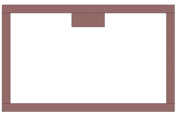

H Θεσσαλονίκη πρέπει να μαζέψει σε ένα δωμάτιο (*) όλα τα σαμπς της πόλης και να συγκρίνει:
1. Γερμανική προσέγγιση: double bass array με τουλάχιστον 8 σαμπς (https://en.wikipedia.org/wiki/Double_bass_array)
2. Αμερικανική προσέγγιση: πολλά σαμπς (8, για άμεση σύγκριση με 1.) διεσπαρμένα στο χώρο (η μέλετη της Χάρμαν)
Αυτό μάλιστα! Αυτό είναι ενδιαφέρον συγκριτικό!
(*) Παραλληλεπίπεδο, για να στηθεί σωστά το DBA.

Λοιπον, το σκεφτηκα οσο γυρναγα σπιτι.
Το απλο bass array, δηλ. 4 σαμπς ισοκατανεμημενα στον μπροστινο σου τοιχο, δηλ. αυτο που φτιαχνω εγω χαχα, θα παίξουν θεωρητικα βελτιστα σε σενα, χωρις καμια αναγκη διορθωσης. Η απουσια πισω τοιχου κανει αχρείαστο το δεύτερο bass array στον πισω τοιχο. Ειναι λιγο τρικυ οι λοξοι πλαινοι σου τοιχοι, θελει απλα λιγη σκεψη στον υπολογισμο των ακριβων θεσεων.
Η αλλη εναλλακτικη, δηλαδη διεσπαρμενα σαμπς στο δαπεδο θελει πιθανον χρονικη διορθωση αν οι αποστασεις σαμπς - θέσης ακροασης διαφέρουν ενω δεν αντιμετωπιζει τα προβληματα του κατακορυφου αξονα.
Αυτα.
dapost
Rehdeko & Harbeth lover
5.048
11.554
Ωραια τα γραφουν, μπραβο τους!
Εγω παντως ενθουσιαστηκα επειδη συνειδητοποιησα οτι στο δικο σου δωματιο μπορεις να επιτυχεις το θεωρητικα τελειο bass array, με ολα τα σαμπς μπροστα, τα δυο genelec "σηκωμενα" στο 1/4 του υψους και τα δυο neumann στα 3/4! Σουπερ!
Οχι πως σε αλλες θεσεις δε θα παιζουν καλα, αλλα εχεις το ιδανικο δωματιο για το τελειο bass array! Καλυτερο απο αυτο που περιγραφει η neumann (που ξεχνα το υψος) και καλυτερο απο το κλασσικο DBA (που χρησιμοποιει δευτερη τετραδα για να ακυρωσει μερικως τον πισω τοιχο)! Βασικα καλυτερο δε γινεται εκτος αν γκρεμισεις κανεναν ακομη τοιχο! Η "απουσια" πισω τοιχου ειναι ολα τα λ7.

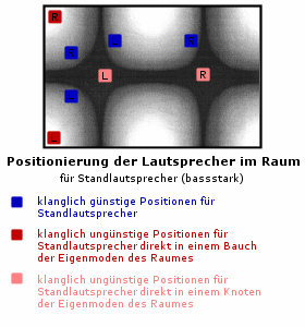

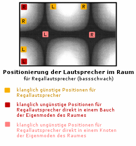

Βασικά τα 2 γουφερ φέρνουν καλύτερο σαφώς αποτέλεσμα από το ένα. Το dba σαφώς και είναι ότι καλύτερο αλλά θέλει 4.
Θέσεις σαμπ, οι περισσότεροι λένε να αποφευχθούν οι γωνίες και οι τοίχοι.
Mit zwei Subwoofern lässt sich eine wesentlich gleichmäßigere
Bassverteilung im Raum erreichen als nur mit einem, da Moden
zwischen den Seitenwänden – sog. Quermoden – verhindert wer-
den können. Hierfür müssen die Subwoofer allerdings in einer Linie
stehen und sollten jeweils ein Viertel der Raumbreite Abstand zur
jeweiligen Seitenwand haben (siehe Skizze).
Beispiel: Angenommen, ein Raum ist 4 m breit, dann sollte der
Abstand der Membrane zur seitlichen Wand jeweils 1 m betragen.
Um den Einfluss der Längsmoden (zwischen Stirn- und Rückwand)
möglichst zu reduzieren, sollte der Abstand zur vorderen Wand
wiederum circa ein Fünftel der Raumlänge betragen.
Στην ουσία ο δικός μου προτείνει τα 2 στην ίδια σειρά με 1/4 και 1/5 από πλαινους τοιχους
Αυτό κουμπώνει και με μελέτες αλλων

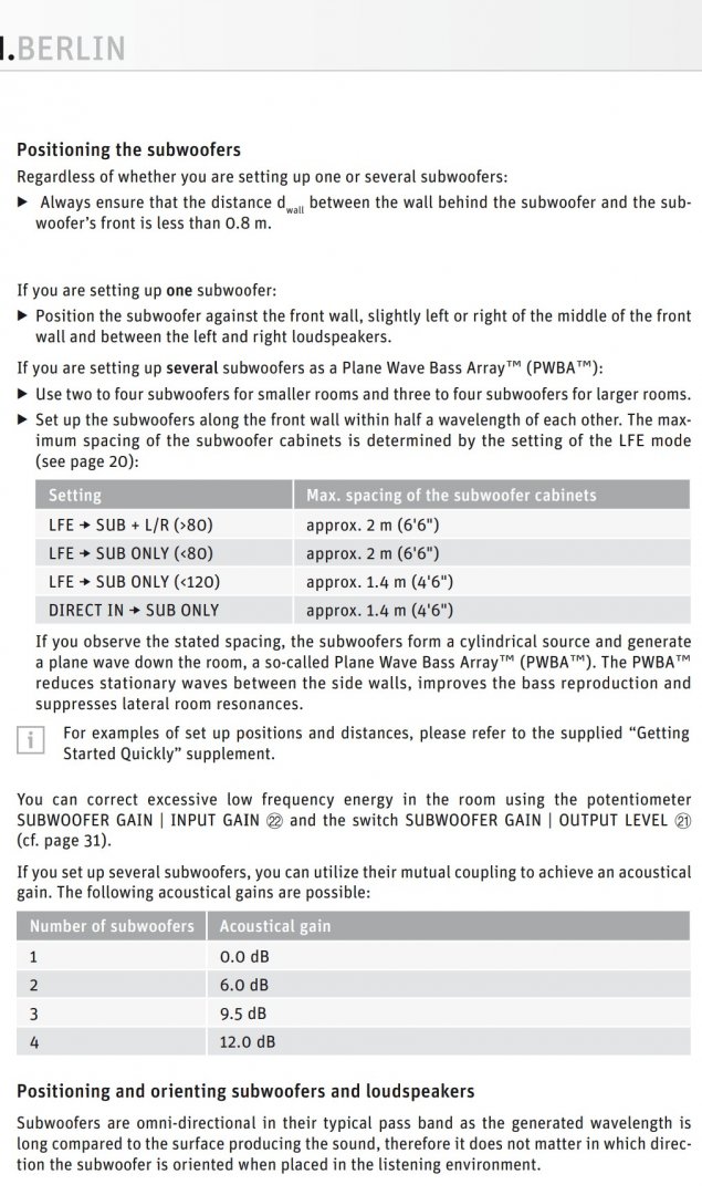

Νομίζω παίζει ρόλο και η σύνδεση. Για παράδειγμα
Το δικό μου με σαμπ αν συνδέσω το σαμπ άουτ με τα 2 κανάλια κερδίζει 6db
Technische Anmerkung: Für den Anschluss an Sub Out oder LFE
Out genügt es, einen der Kanäle L oder R zu verwenden.
Beim Anschluss beider Kanäle (mit Y-Kabel oder Y-Adapter) wird
das Signal addiert, was eine Pegelerhöhung um 6 dB ergibt .

Κατανοητη η πρακτικη δυσκολια. Αλλα το single bass array στο δωματιο σου δεν ειναι μια ενδιαφερουσα σκεψη, ειναι η μαθηματικα βελτιστη λυση. Χωρις μαθηματικα :)

Το άθροισμα πολλαπλών σαμπ, σε θέμα στάθμης είναι:
2-->+6
3-->+9
4-->+12 ντεσιμπέλ
Αν κάνω λάθος, διορθώστε.
Σωστός, όπως λέει και ο τσακαλος, ισχύει κατά κανόνα το εξής.
Όσο περισσότερα τα σαμπ τόσο πιο σωστή η απόδοση του χαμηλού και τόσο λιγότερο ζόρι τραβά το καθένα διότι κάθε διπλασιασμός του πλήθους των σαμπ, συνοδεύεται με διπλασιασμό της στάθμης.
Βεβαια αν εγώ συνδέσω το ηχείο μου με διχάλα Υ-καλώδιο και στο αριστερό και στο δεξί του σαμπ αμέσως έχω +6db. Μυστήρια πράματα :biggrin:
Wichtig ist aber auch zu wissen, wie viele Subwoofer es werden. Denn es gilt immer die Regel: je mehr (gleiche!) Subwoofer in einem Raum, desto besser die Wiedergabe. Und je mehr Subwoofer es werden, desto weniger muss am Ende ein einzelner leisten können, da sich die Leistungen addieren und mit jeder Verdoppelung der Subwooferzahl auch eine Verdoppelung (6dB) des möglichen Pegels einhergeht.

Ακριβως, το single bass array ειναι οτι καλυτερο μπορει να κανει καποιος εφοσον ή δεν εχει πισω τοιχο ή τον νεκρωνει επαρκως. Καλυτερο απο double bass array.
Tα σχηματακια των γερμανων φιλων μας ειναι καλα αλλα ως συνηθως ξεχνουν την οροφη. Classic.
