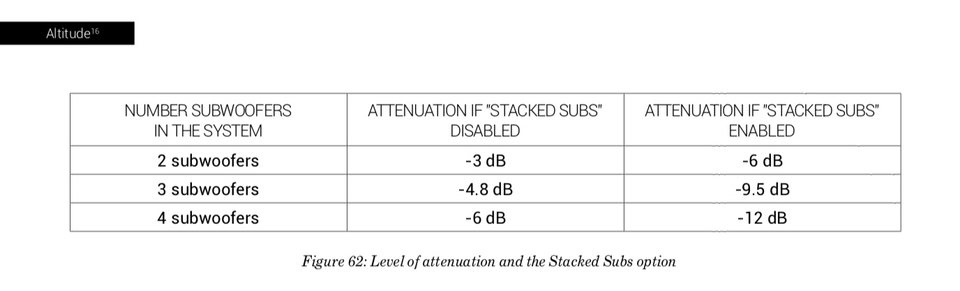

Εγώ το ανέφερα ότι δεν υπάρχει αυτό το κέρδος με το διπλασιασμό βασιζόμενος σε αυτή τη πρόταση από την Arendal
Two subwoofer 2 will probably have a slight advantage in max SPL over 4 Subwoofer 1's, only because when you place subwoofers at a distance form each other you miss out on the coupling effect you have when placing them close to each other

Αυτό ισχύει οταν τα subs είναι stacked (το ενα κοντά στο άλλο).
Οταν είναι απομακρυσμένα, παει στο μισό.
Οταν μιλάμε για υπολογισμό στάθμης σε πολλαπλά subs πρέπει να καθορίζουμε και την απόσταση, αλλιώς δεν βγαίνει άκρη

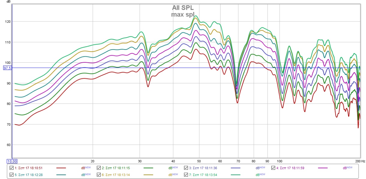

Μην ξεχνάς πως οι μετρήσεις CEA 2010 είναι στα δυο μέτρα σε χωράφι. Σε δωμάτιο, δίπλα σε τοίχο, και δυο pb13, θα έχουν πολύ μεγαλύτερο output στα δυο μέτρα.
Αυτό είναι στη θέση ακρόασης. Στη πράσινη γραμμή αρχίζει η συμπίεση.
οπότε max spl 121db η κίτρινη.

Ποια είναι η μάξιμουμ απόσταση για να θεωρείται stacked το βρήκαμε;
Αρνούμαι να ψάξω :tongue: . Νομίζω 1.5m για sub
Σε μια συχνότητα μόνο δυστυχώς.

Ο τύπος για το plane wave array είναι:
f=c/2d
βάζετε c=343m/s, στο d την απόσταση των σαμπς σε μέτρα και υπολογίζετε μέχρι ποιά συχνότητα f παίζουν ως array.
Για d=1.5m, βγαίνει f=114Hz, μέχρι εκεί παίζουν ως array.
Πηγή: https://en.wikipedia.org/wiki/Double_bass_array
Προσοχη οι τρινοβιοι, τα παραπανω ισχυουν αν δεν αφησουμε το τρινοβ να πειραξει delays και φασεις ξεχωριστα για καθε σαμπ.
