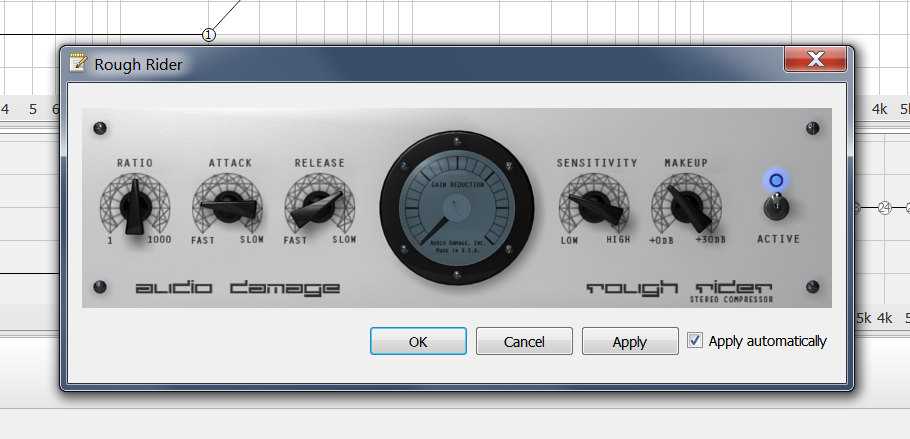

Δεν ακούγεται η μουσική όπως πρέπει σε χαμηλές στάθμες, χωρίς επαγγελματικά εργαλεία συμπίεσης δυναμικού εύρους. Δεν γίνεται. Χάνεται σημαντική ποσότητα πληροφορίας κάτω από το κατώφλι ακουστότητας. (Εξαιρείται το ραδιόφωνο στα fm και το πικάπ) 8-)
Ουσιαστικά σε χαμηλές στάθμες προτείνεις τη χρήση πικάπ σε συνδυασμό με έναν ενισχυτή με μεταβλητό loudness. Σε ψηφιακό επίπεδο τι εργαλεία υπάρχουν, αν έχεις απλό dac και ενισχυτή χωρίς loudness;
Υπάρχει dac με τέτοιες λειτουργίες (συμπίεση + loudness); Διαφορετικά να ψάχνω ήδη για πικάπ.
Dynamic compression κάνουν όλοι οι σύγχρονοι av προενισχυτές, με διάφορες ονομασίες η κάθε φίρμα. Είναι η μόνη λύση για να ακούς και κινηματογράφο τη νύχτα χωρίς να ενοχλείς.
Ίδια λογική, στην οποία έχει δώσει λύσεις η βιομηχανία όντιο.
Αν δεν υπήρχε θέμα, δε θα υπήρχαν και οι λύσεις...

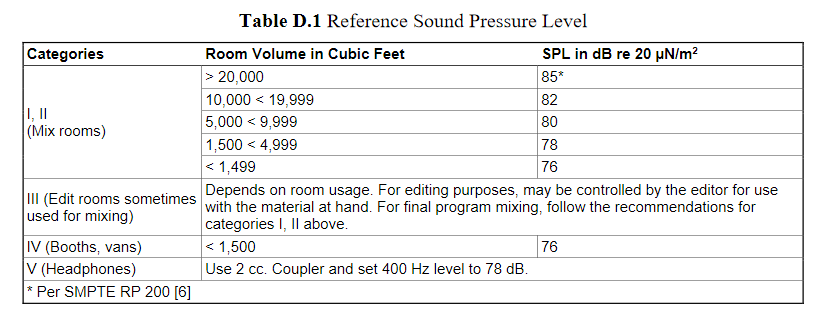

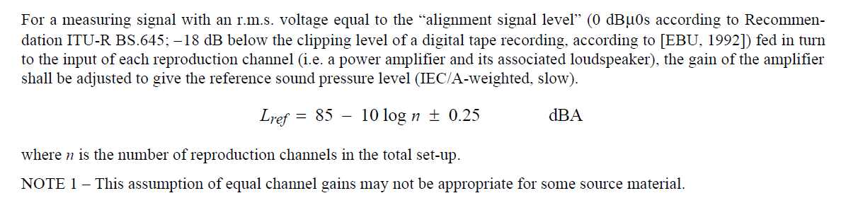

Πάμε τώρα, σε υποχρεωτικά αναγνώσματα.
Νο.1. The magic of 85, by Bob the mastora.
Διαβάστε το όλο. Υποχρεωτικά. 8-)
Και ένα τεμάχιο από AES:
σύμφωνα με το οποίο θέλουμε άθροισμα 85 ντεσιμπέλ από όλα τα ηχεία, κι όχι από το καθένα ξεχωριστά, όπως λέει ο Μπομπ, άρα 83 για δικάναλο και 78 για 5-καναλο (από κάθε ηχείο). Βεβαίως, η μαμά ντόλμπι λέει άλλα, όπως θυμίζει ο Μπομπ ο μάστορας, όχι ο Σφουγγαράκης. :p
Φυσικά, το Κ σύστημα δικό του είναι.
Που θέλω να καταλήξω: δεν είναι από το κεφάλι μου βγαλμένα αυτά που σας λέω, περί 85. Δε τα σκαρφίστηκα εγώ γιατί έτσι μου "άρεσε". Δεν είναι θέμα γούστου, άποψης ή ..άποπσης.:D
Έτσι έχουν τα πράγματα. ;)

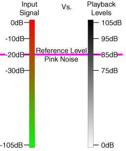

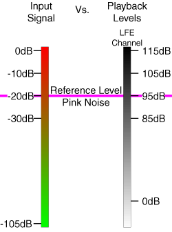

Υποχρεωτικά αναγνώσματα Νο.2:
Reference level for all channels except low frequency effects is calibrated by adjusting the audio chain such that a pink noise signal recorded at -20dB relative to full scale (0dB) creates 85dB sound pressure level as measured with a C weighted SPL meter at the seating locations. Volume levels are adjusted for each channel individually until they read 85dB. The master volume control setting associated with this playback level is then set to a nominal 0dB, or reference level.
The low frequency effects channel is calibrated higher, so that a -20dB signal reaches 95dBC at the seating locations.
What does ‘Reference Level’ mean for home theater design?
Reference level means two things for home theater design:
1. Speakers and amplifiers must be capable of 105dB peaks
If the playback chain is calibrated to produce 85dB for a -20dB signal at the listening position then the speakers and amplifiers could be asked to produce 105dB for a 0dB signal. It is a challenging proposition for an audio system to reproduce this level cleanly, without dynamic compression and to be able to do so reliably.
2. Subwoofers must be capable of 115dB peaks
(123dB peaks for bass managed 7.1)
The low frequency effects channel is handled slightly differently and has a 10dB boost relative to the other channels. The maximum SPL that subwoofers could be asked to reproduce from the low frequency effects track is therefore 115dB at the listening position. In reality the situation is nearly always worse because the subwoofer must additionally reproduce bass managed* content from other channels. These challenges mean that multiple large subwoofers are typically needed to be able to properly reproduce the soundtrack as the director intended.
* Bass managed content is that from other speaker channels that has been diverted to the subwoofer. In home audio video receivers (AVRs) and pre-processors this is done by setting the speakers to small in the bass management menu and specifying a crossover frequency. With surround speakers, for example, an 80Hz crossover is typically used. This means that any content in the surround channels under 80Hz is essentially diverted to the subwoofer. For 5 bass managed speakers an additional 6dB and for 7 bass managed speakers an additional 8dB of output may be required from the subwoofer channel.
115+8= 123 dB max spl
We have written two calculators that allow you to determine if your speaker/amplifier system and subwoofer systems [forthcoming blog article] are capable of achieving reference level.
