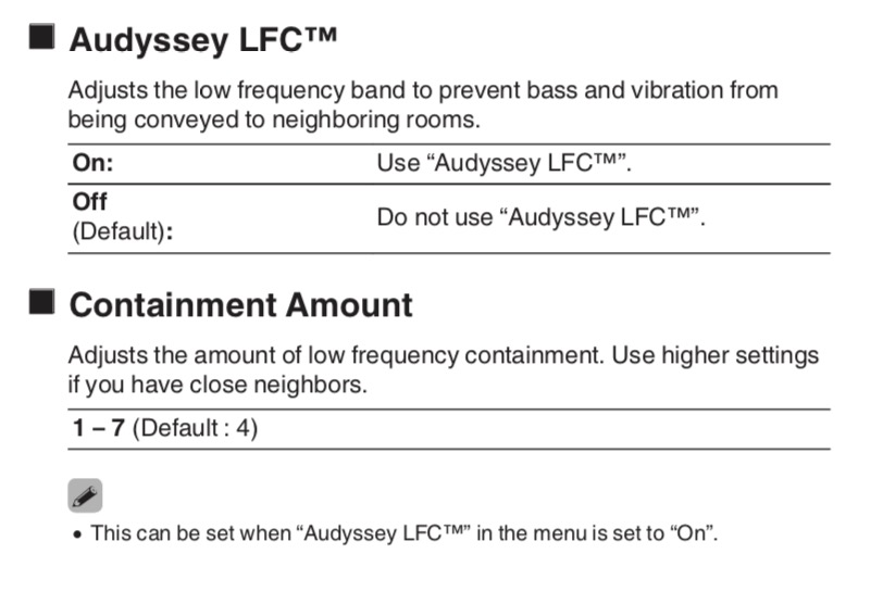

πάρτε marantz (οι φτωχοί) για να έχετε dynamic loudness
και για να μην ενοχλείτε τους γείτονες το βράδυ αλλά και να ξεγελάτε τον εαυτό σας (φροντίζει ο εγκέφαλος για αυτό) ότι ακούτε το μπάσο σας χωρίς να τρίζουν οι κρυσταλλιέρες ενεργοποιήστε το LFC και παίξτε με τη μεταβλητή containment amount

Έλα ρε, αφού υπάρχει το μεταβλητό loudness
Το λάουντνες δίνει απλώς ένα μπουστ στο μπάσο.
Αν η ηχογράφηση έχει μεγάλο δυναμικό εύρος, σε χαμηλή στάθμη αναπαραγωγής οι χαμηλά γραμμένες πληροφορίες θα χαθούν κάτω από το κατώφλι ακουστότητας και μέσα στο θόρυβο ηρεμίας.
Δηλαδή, στο μπολερό του Ραβέλ, θα πρέπει και η εισαγωγή και το τέλος να είναι σχεδόν στην ίδια στάθμη, ώστε το τέλος να είναι χαμηλά σε στάθμη να μην ενοχλεί, και η αρχή ψηλά για να ακουστεί.
