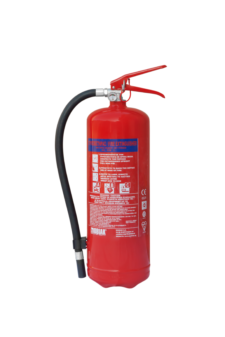

Ο πετροβαμβακας νομιζω οτι ειναι ακαυστος, αλλα εν πασει περιπτωσει με τοσο πολλα ρευματα στο δωματιο (11 ηχεια +2 σαμπς) σιγουρα θα βαλω σε καποιο μερος του σπιτιου πυροσβεστηρα
Πάντα πρέπει να υπάρχει πυροσβεστήρας σε ένα σπίτι
Όπως και ειδική κουβέρτα πυρόσβεσης στην κουζίνα
Αφρολέξ, γυψοσανίδες, βενζινόλλες, φελλός και άλλα υλικά συνιστούν:
