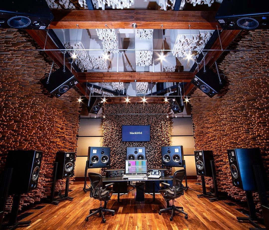

Έχει 9 κάτω και 6 επάνω, πενηνταεφτά τσουβάλια λεφτά, αλλά ο χώρος πιθανώς να κοστίζει ακόμα περισσότερο..
Εϊτισιά κατοστάρια στο ταβάνι έκσι.
Παραδίνομαι.
