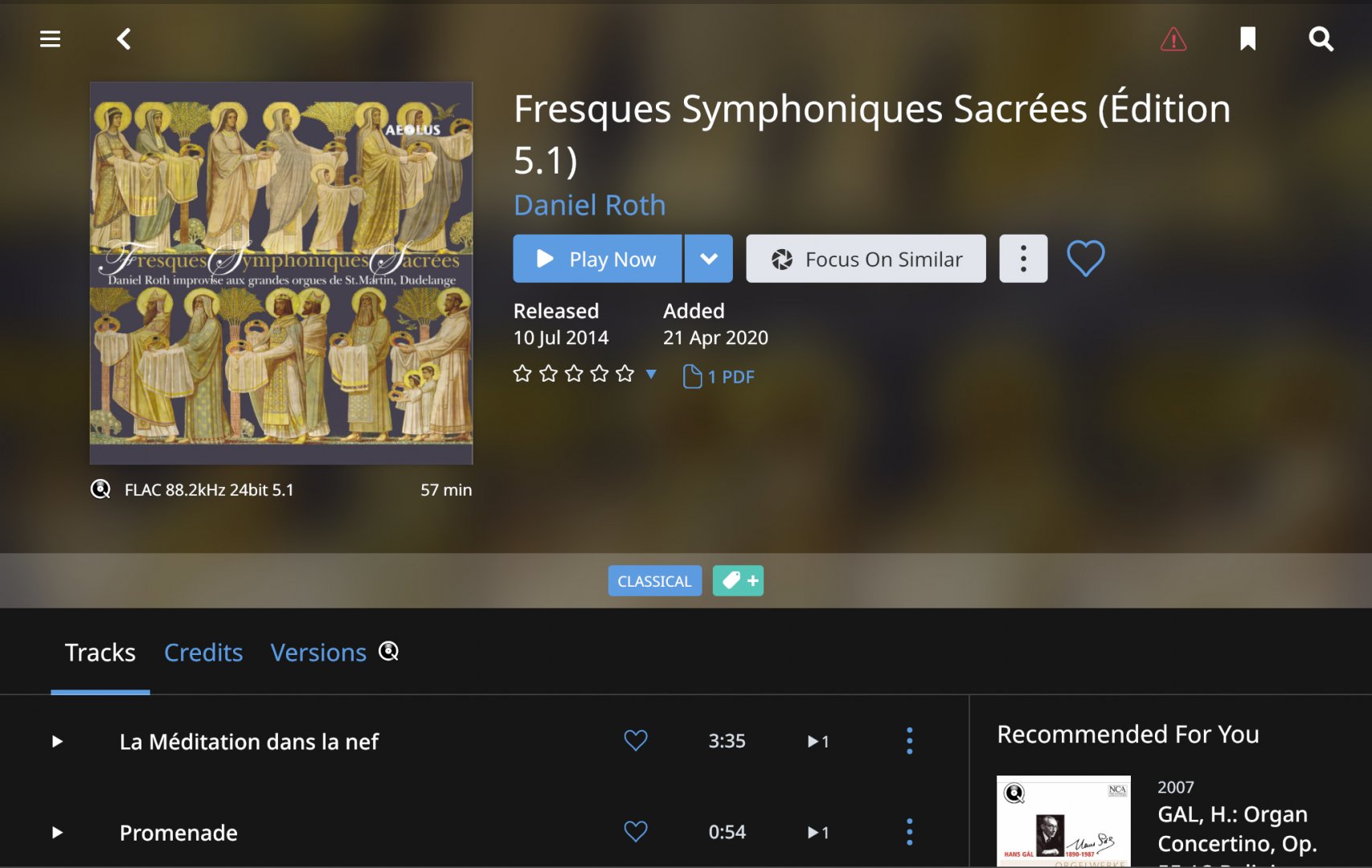

Εχθές άκουγα αυτό σε 5.2
Εκκλησιαστικό όργανο .
Ήταν απίστευτα αληθινή η αίσθηση του χώρου και του οργάνου.
Είμαι από τους τυχερούς και έχω ακούσει πραγματικό εκκλησιαστικό όργανο σε ναούς στην αμερικη, στην Ιταλία και στην Πράγα. Φυσικά και στο Μέγαρο σε παρουσίαση έργων αποκλειστικά για όργανο.....
Είναι από τα αγαπημένα μου ακούσματα . Ο δίσκος αυτός έχει την καλύτερη προσέγγιση .
Κυριως η απόσταση της ηχογράφησης ( τοποθέτησης του μικροφώνου ) από το όργανο κάνει την διαφορα .
Το μικρόφωνο τοποθετείται κοντά στο όργανο η στην θέση που είναι το κοινο?
