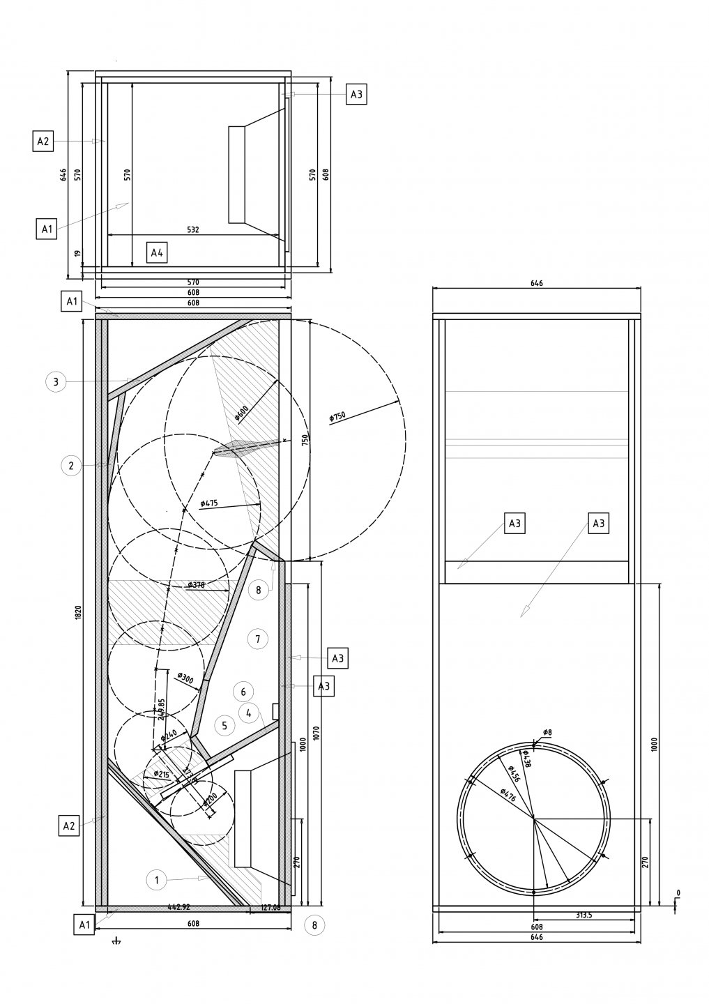

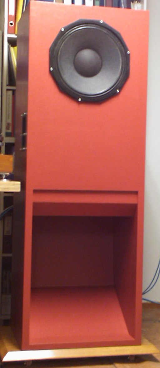

Εάν επιτρέπεται να καταθέσω και εγώ την κατασκευή μου για ένα αλλιώτικο μεγάλο sub, που είχα κατασκευάσει το 2012.
Κατασκεύασα δύο, ένα για κάθε κανάλι.
Θα έλεγα ότι είναι πολύ μεγάλο, μερικές φορές νομίζω οτι παραείναι μεγάλο
Μονάδα PD1850, σε διάταξη οπίσθιας φόρτισης, μήκους περί τα 1,5 μ.
Το ηλεκτρονικό crossover με Behringer 24/96 δεν ταίριαξε, γιατί το υπόλοιπο σύστημα έπαιζε αναλογικά και με κόρνες
Με το Behringer 24/96, μπορούσες να το κάνεις ότι ήθελες, ακόμα και σαν εργαλείο κατεδάφισης με υποσυχνότητες, αλλά τι να το κάνεις εάν δεν ταιριάζει με το υπόλοιπα
Αυτή τη στιγμή παίζει με εξωτερικό ενισχυτή 2Χ110watt, με ένα μονο πηνίο για αποκοπή και θα έλεγα ότι δένει καλύτερα με τις υπόλοιπες κόρνες
Ακόμα πιστεύω ότι δεν έχω πιάσει την απόδοση που θα ήθελα, γιατί θα ήθελα να πιστεύω ότι μπορεί και καλύτερα.
Δεν γίνεται πρώτης τάξης σε subwoofer με τέτοιο μεγάφωνο. Το συγκεκριμένο Precision έχει ικανή στάθμη μέχρι τους 2,5 KHz, πράγμα που σημαίνει ότι όχι μόνο δεν θα δένει με το υπόλοιπο σύστημα, αλλά θα υπάρχουν μεγάλες ακυρώσεις και τονώσεις σε περιοχές συχνοτήτων, αναλόγως των αποστάσεων.
