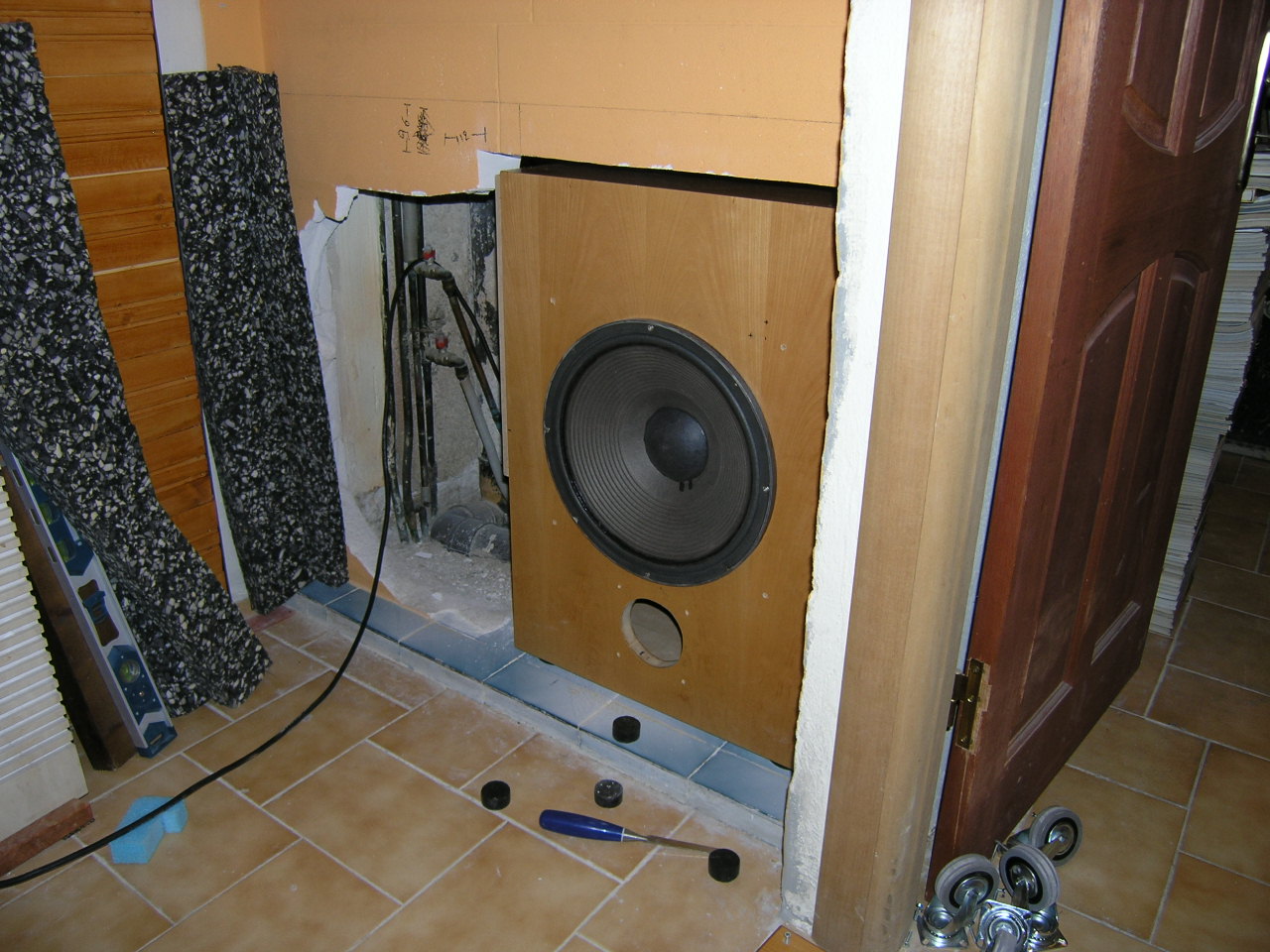

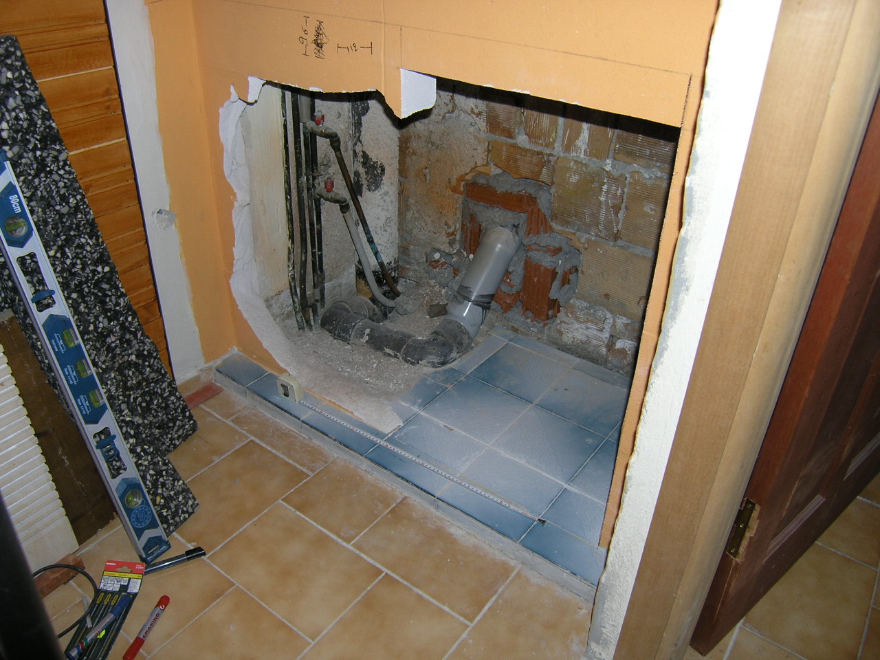

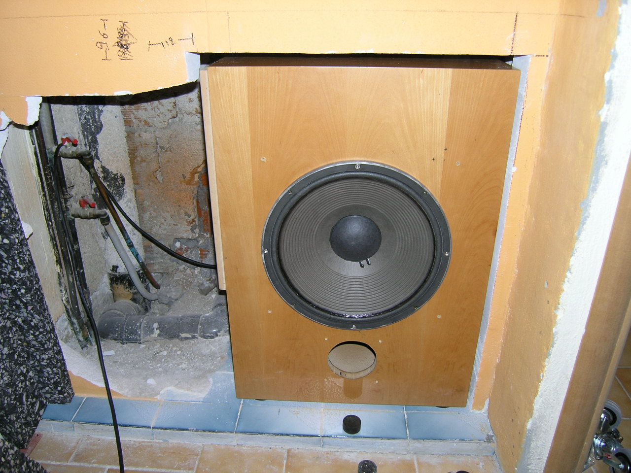

Με τρωει και μενα το εντοιχισμενο σαμπ και το ψαχνω. Υπαρχει μια ιδιαιτεροτητα ομως που θα πω αργοτερα (με φωτο).
Ερωτηση............μπορει να μην γινει ξυλινο κουτι για τα γουφερ, και να θεωρηθει ως κουτι το χτισμενο "κουτι" ?
Δηλαδη.........γιατι να εχεις κουτι και εντοιχισμο γυρω του, και να μην λειτουργει ο εντοιχισμος σαν κουτι?
Για να λειτουργει ως ib το συστημα θα πρεπει το γουφερ να βλεπει πισω του πολυ μεγαλο ογκο αντηχειου, πρακτικα το δωματιο πισω του. Κουτι manifold μπορει να υπαρχει αλλα θα πρεπει να ειναι ανοικτο προς τα πισω. Δηλ. το πισω μερος του γουφερ θα πρεπει να ακτινοβολει ελευθερα στο πισω δωματιο. Επισης θα πρεπει να υπαρχει πληρης απομονωση των δυο δωματίων ωστε να μην επιστρεφει οπισθια ακτινοβολια απο το πισω δωματιο στο δωματιο ακροασης.
[DOUBLEPOST=1545297482][/DOUBLEPOST]Εκτος αν θελεις απλα να εντοιχισεις σαμπ με το κουτί του. Και αυτο εχει οφελη αλλα ειναι αλλο πραγμα, δεν ειναι ib σαν του back.
Γίνεται, αρκεί να είναι ακριβώς στα κυβικά του απαραίτητου κουτιού ο χώρος του εντοιχισμού, και χωρίς "οπές", δηλαδή θέλει καλό ομοιόμορφο τσιμεντάρισμα. Πως θα το κάνεις αυτό και να βγει ακριβώς ο όγκος που θες, είναι ένα θέμα.
Πάντως, σε καλούπι καμπίνες από τσιμέντο και μπετό, με "ειδικά" ρυτινούχα μείγματα, έχουν φτιάξει πολλοί. Δηλαδή, δουλεύει καλά, απλώς είναι πολύ μεγάλου βάρους, δύσχρηστο.
Δε βλέπω λόγο να μπλέξεις έτσι.
Χάνεις και τη δυνατότητα μόνωσης έξω από το κουτί, για τα μεσαία.
Φτιάξε ένα απλό κουτί, χώστο στην τρύπα, ρίξε και λίγη μόνωση γύρω γύρω, κι είσαι άρχοντας.
Θα σφηνώσει εκεί μέσα με τα υλικά, δε κουνιέται χιλιοστό. Μια χαρά.

Ναι.........γνωστα αυτα Δημητρη, απλα δεν θελω ib.
Κωστα......υπαρχει αυτη η εσοχη και μπορω να κτισω σε οσο πλατος (βαθος, υψος καθορισμενο) χρειαζεται για να βγουν τα λιτρα αναλογα τα μεγαφωνα (για arrey μιλαμε).
Τωρα υπαρχει αυτο.......... αλλα αντι να εχω κουτι(α), να "βλεπει" σαν κουτι ολο το χτιστο εσωτερικο ογκο.

Nαι ...........καλο ειναι, η κουτα υπηρχε, αν και το 15'' που εχει μεσα δεν ειναι για σαμπ.
Θελω να βγει η κουτα, (η να στιβαζω κουτια απο πανω της) και κανω ενα αρευ μεχρι τα 2 περιπου μετρα υψος που ειναι .
