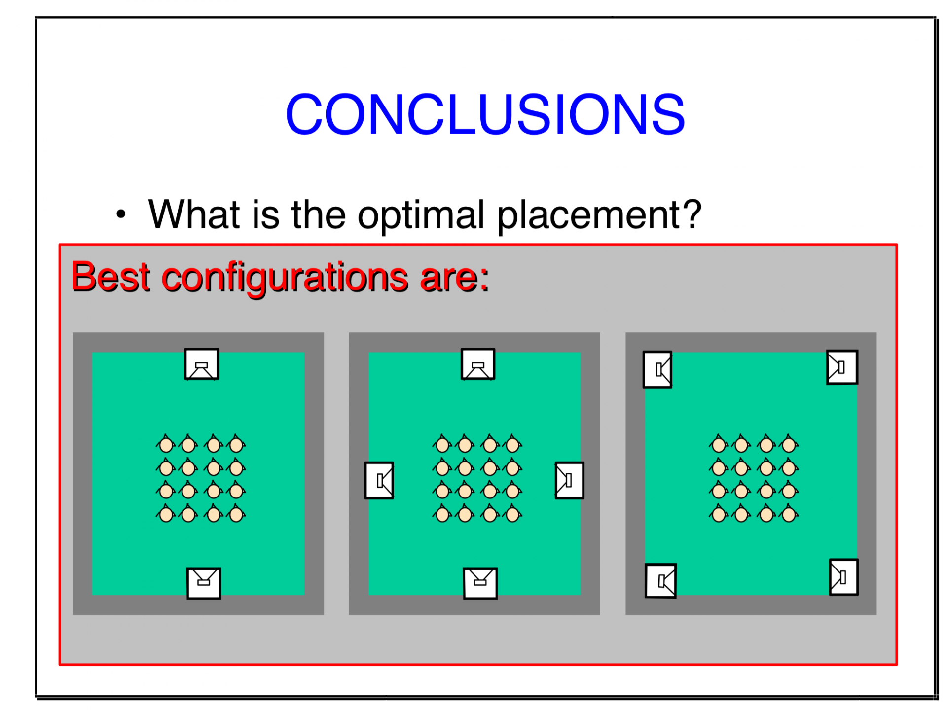

Εγω θα τα έβαζα μόνο οπως η πρώτη και η δεύτερη εικόνα (αναλόγως αν είναι δυο ή τέσσερα, έτσι κι αλλιώς ένα απαγορεύεται), και αποκλειστικά σε συμμετρικούς χώρους
Εγώ όπως η 2η.
Παίδες λίγη προσοχή στην υιοθέτηση των συμπερασμάτων του εν λόγω pdf:
( το λινκ είναι:
https://www.google.gr/url?sa=t&rct=j&q=&esrc=s&source=web&cd=1&cad=rja&uact=8&ved=2ahUKEwiZ-L-8qKDfAhUQHxoKHVpYBb0QFjAAegQIChAC&url=https://www.harman.com/sites/default/files/multsubs_0.pdf&usg=AOvVaw1yl36tcrVaR4BAI8eD2yMU
- Ισχύει βάσει προϋποθέσεων, που αναφέρει στη σελ.2
- Μία από αυτές είναι "subs located along walls " με το βάρος της έρευνας να πέφτει στις διατάξεις της σελ.20
...(ενώ πχ κατ' εξαίρεσιν επιβεβαιώνει οτι η τοποθέτηση του σχ.40 δουλεύει καλά)
- Αλλη βασική, η "We are interested in acoustical response in a seating area, not at one particular seat "
- Και βέβαια: "Most of the simulations were made in this 24’ x 20’ x 9’ virtual test room,
...with a 6’ x 6’ grid of seats spaced 2’ on center
" (σελ.8).
Δηλαδή σε ένα αρμονικών αναλογιών και αρκετά μεγάλο (σε σχέση μα τα συνήθη δικά μας σαλόνια - ιδίως κατά το πλάτος) χώρο ~ 8x6,6x3 μέτρα, με τις θέσεις στο κέντρο να καταλαμβάνουν αρκετή επιφάνεια, συμμετρικό, και απαλλαγμένο εμποδίων και βαριάς επίπλωσης
Ακόμη και η "Investigation 5: Different Room Dimensions" της σελ.22 , όπου "results are surprisingly consistent", ξεκαθαρίζει οτι "statistical descriptors emphasize general variability of frequency response over all seats rather than specific frequency response features at each seat "
Αρα διαβάζουμε οπωσδήποτε και το "Investigation 7: “Typical” Listening Locations " της σελ.25, και εξακολουθούμε "να την ψάχνουμε" αν το δωμάτιό μας είναι μακρυνάρι, τετράγωνο, γεμάτο βαριά έπιπλα, ανοίγματα, με ασυνήθιστη θέση ακρόασης κλπ

Εννοείται πως αναφερόμαστε σε σωστή απόκριση (μικρότερο seat to seat variation) μπάσου σε περισσότερες απο μια θέσεις, και γι αυτό και συζητάμε εδώ για πολλά subs.
Επίσης, εννοείται πως δεν μιλάμε εδώ για σαλόνια, αλλά για αποκλειστικής χρήσης,

Ναι, ξέρω τι εννοείτε, αλλά όσοι ανυποψίαστοι θα έβλεπαν ξεκάρφωτο το σχήμα, θα έβγαζαν γενικευμένα λάθος συμπεράσματα.
Αλλωστε εγώ εννοώ... άλλα (εγωκεντρικός)
Επίσης άσχετα με την "αποκλειστική χρήση", ο χώρος του pdf δεν είναι μεγαλούτσικος; Αρα με "πυκνότερους" ρυθμούς, άρα ευκολότερος από το δικό μας "σύνηθες";
Τα 6,5 μέτρα πλάτος τα έχετε; Σας ζηλεύω. Εγώ έχω τα 4.90 και δεν φτάνουν αν δεν κάτσεις νήαρφηλντ (δεν γουστάρω)

'Ενα άλλο σημείο που θέλει προσοχή είναι ότι γενικά στη μελέτη αγνόησαν τα προβλήματα που δημιουργούνται στον κάθετο άξονα. Λένε στο slide 40:
"Note that floor/ceiling axial modes would not be cancelled, however these modes are much less important. Floor/ceiling axial modes do not cause variation in frequency response over the seating are, assuming ear height does not vary."
Much less important επειδή τους ενδιαφέρει το seat variation. Είναι equally important λέω εγώ αν μας ενδιαφέρει γενικά το πως ακούγεται το πράγμα.
Μου κάνει εντύπωση που ξέχασαν να δοκιμάσουν δύο σαμπς στο μέσο των δύο πλαϊνών τοίχων ή το αναφέρουν κάπου και το έχασα; Αυτή η τοποθέτηση έχει το ίδιο seat variation με την τοποθέτηση στο μέσο του εμπρός και πίσω τοίχου ενώ έχει καλύτερη χρονική απόκριση για δεδομένη θέση.
H προσέγγιση DBA είναι θεωρητικά σαφώς καλύτερη από αυτή της Harman. Αντιμετωπίζει και τον κατακόρυφο άξονα ενώ αντιμετωπίζει πιο σωστά και τη χρονική απόκριση των subs στο χώρο. Η τελευταία στην προσέγγιση της Harman δεν εξετάζεται και θεωρητικά δεν μπορεί να είναι καλή.

EDIT: Τοποθέτηση δύο σαμπς στο μέσο πλαϊνών τοίχων έχει το ίδιο seat variation με την τοποθέτηση στο μέσο του εμπρός και πίσω τοίχου ενώ έχει καλύτερη χρονική απόκριση για δεδομένη θέση που ισαπέχει από πλαϊνούς τοίχους.

Ως προς τα πολλαπλά σαμπς, εγώ ως καταναλωτής και όχι επιστήμονας της ακουστικής μπορώ να κάνω τις εξής παρατηρήσεις:
Βλέπω να παράγεται πολλή γνώση τελευταία στο θέμα, απο διαφορετικές κατευθύνσεις/προσεγγίσεις:
1. Οι εταιρίες που παράγουν στουντιακά μηχανήματα, οι οποίοι κυρίως ενδιαφέρονται για το αποτέλεσμα σε μια-δυο θέσεις ακρόασης
2. οι του home cinema, εταιρίες ήχου αλλά και εταιρίες eq software, οι οποίοι ενδιαφέρονται για αποτέλεσμα μπάσου σε δυο ή και τρεις σειρές καθισμάτων, σε λίγο μεγαλύτερους χώρους.
Αυτές οι δυο κατευθύνσεις τα τελευταία χρόνια έχουν βρει κοινό έδαφος, λόγω των αυξημένων αναγκών και απαιτήσεων του πολυκάναλου κινηματογραφικού (και όχι μόνο) ήχου και των immersive formats. Τα studio που κάνουν μπίζνες με τον κινηματογράφο φτιάχνουν αίθουσες όπου οι πελάτες τους (και οι ίδιοι φυσικά) μπορούν να ελέγξουν το τελικό προϊόν σε συνθήκες μικρής αίθουσας πολλαπλών θέσεων.
Επίσης πιέζουν πολύ οι χομπίστες του home cinema, οι οποίοι σε αντίθεση με τους χαϊεντάδες είναι πολύ εξοπλισμένοι με μετρητικό εξοπλισμό, σε συνεργασία με calibrators-installers και φροντισμένες οικιακές αίθουσες, και έχουν απαιτήσεις σωστού ήχου και όχι "χροιών" και φαντασιοπληξίας.
Περιμένω ως αποτέλεσμα όλων αυτών φέτος το multibass management της Dirac που πιστεύω πως θα βοηθήσει τους οικιακούς χρήστες πολύ περισσότερο απο τα papers της Harman, του Geddes, τα minidsp και τα DBA.
Δεν το "ξέχασαν", απλώς δεν ασχολούνται με αυτά που σκέφτεσαι. :p
Για αυτούς, είτε είναι στο μέσο των εμπρός-πίσω τοίχων είτε είναι στους πλαϊνούς, είναι το ίδιο. Τις διακυμάνσεις απόκρισης μετράνε, σε μια ευρύτερη κεντρική περιοχή (θεατών), τίποτε άλλο.
Εμείς τώρα, κατά βάση το ίδιο επιθυμούμε, να μειωθούν οι διακυμάνσεις απόκρισης, να φύγουν οι κοιλίες και τα βουνά. Τα βουνά είναι τα πλέον ενοχλητικά, ενώ οι κοιλιές καμία φορά δεν είναι ακουστές, αλλά εντάξει, κάτι θα σου λείψει, αργά ή γρήγορα.
Αν φτάσουμε σε αυτό το σημείο, χωρίς σοβαρές διακυμάνσεις απόκρισης, κατά βάση είμεθα άρχοντες και μια χαρά ακούμε μουσικούλα, χωρίς να μπουμπουνάει στο γάμο του Καραγκιόζη.
Μέχρι εδώ είναι το "απαραίτητο".
Και δε το έχουν τα 9999 στα 1000 σπίτια χαιεντάδων...:D:p:D:p (δεν υπερβάλλω)
Τα υπόλοιπα, σωστά και κατανοητά, και γω μαζί σου, αλλά είναι απλώς χόμπι μετρήσεων. 8-)
Ας φτάσουμε στα βασικά και απαραίτητα, και μετά έχουμε να παίζουμε με το χόμπι, να περνάει η ώρα μαθαίνοντας. :D
