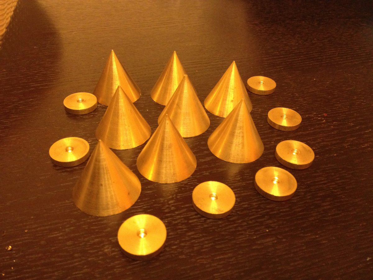

Η πρώτη βελτίωση άρχισε σήμερα!
Μετά την συμβουλή του αγαπητού Κώστα Ear, και την καλή πληροφορία του Κώστα Παπά, αγόρασα απο την οδό Μιαούλη στου Ψυρή, δύο τετράδες καταπληκτικούς τεράστιους μπρούτζινους κόνους με τα πιατάκια τους!
Η τιμή βέβαια ήταν τελείως Ηi-end....35 ευρώ η οκτάδα!!(Τρίτη πρωί πρωί, βλέπω ουρά έξω από το μαγαζί...)
Επάνω θα κρατήσω τα Aris Aktyna που κάνουν πολύ καλή δουλειά.
Είμαι έτοιμος να τους τοποθετήσω!!
Δεν πιστευω να ακουμπησεις τα ηχεια χωρις να βιδωσεις τους κωνους ....

Δηλαδη θα κολλησεις πανω στο ξυλο? Σκεψου την λυση να τα πας σε ενα μηχανουργειο να στα τρυπησουν και με μια σκουληκοβιδα εισαι οκ...

την δουλεια των ξυλουργών σε ξυλουργειο
(οποιαδήποτε εφαρμογή σε ξυλο συνιστα ξυλουργο)
Οποιαδήποτε εφαρμογή σε μεταλλο παμε σε μηχανουργειο
Όχι ότι ο ενας δεν μπορει να κανει την δουλεια του αλλου....
Προσοχη σε οποιον κανει την τρυπα γιατι αν δεν είναι 90 μοιρες καρφι
όταν βιδωθεί το σκουληκι και μετα μεσα του ο αξονας του κωνου
θα δειχνει και θα πατα στραβα στο πατωμα ο εν λογο κωνος

αν θες σκουληκια ξυλου (θηλυκα) εχω (μαλλον) καμποσα Μ8
μονο εξοδο η διαδρομή (αρκει να είναι 8 τα τεμαχια)
αν θες τσεκαρω ποσα εχω

Αυτός είναι και ο λόγος που προτιμάω να τα βάλω με ισχυρή ταινία διπλή όψης. 'Αλλωστε οι κόνοι έχουν σπίρωμα για βίδα, αλλά δεν θέλω να τρυπήσω το ξύλο γιατί μπορεί να πάει στραβά.

στραβα παει , αν είναι στραβος ο μαστορης
μιας και εχω εμπειρια (αρκετη) και στα 2 ( τρυπητα - κολλητα)
αν η εφαρμογή γινει σωστα δεν εχεις θεμα
αν ησουν κοντα θα ερχομουν εγω να στα κανω τσαμπα
εχω δραπανα (3 στο συνολο
τρυπανια ξυλου
και φρεζες ώστε το ξυλοσκουληκο να <ερθει προσωπο> με την πλευρα που θα <φυτευτει>
εκτος από ταινια μπορεις να βαλεις και κολλα byson
απλα να ξερεις στο ξεκολλα (αν λαχει) θα σηκωνει και την μπογια μαζι.
Πριν αποφασισεις πως , παιξει λιγο με τους κωνους
και οπου κατσει η μπιλια του τιουνιγκ ετσι κολλησε τους
(2 να κοιτανε κατω -2 να κοιτανε πανω )
ή και 4 να κοιτανε πανω - κατω)
γενικα παιξε και ακου...οπου σου κατσει κολλα..........
