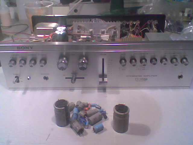

SERVICE SONY TA 1066
Η σειρα ΤΑ ειναι μια σειρα δευτερης γενιας οπου τα οποια σφαλματα υπηρχαν στα προηγουμενα μοντελα εχουν διορθωθει .
Σε γενικες γραμμες το μηχανημα εχει μεσα ταξη και σειρα επαρκεια υλικων το οποιο σημαινει οτι παρολο οτι ειναι μικρο σε ισχυ εχει ολα τα καλουδια και την ιδια τοπολογια με ενα μεγαλο μηχανημα .
Απο πλευρας ηχου το χαρακτιριζει η ποιοτητα λεπτομερεια στην αποδοση εκταση και πολυ γλυκο κυκλωμα τονων . Παραμενει σοβαρο μειονεκτημα οτι ειναι μικρο σε ισχυ αλλα για ενα δευετερυων συστημα με ενα ζευγαρακι ευαισθητα ηχεια θα παιζει μαγικα για πολλα χρονια ακομα .
Απο τεχνικης φυσεως ολη η πρωτοποριακη τοτε τεχνολογια ειναι αξαιρετικα απλη βασισμενη σε ποιτητας εξαρτημτα οπου ακομα και το phono stage ειναι βασισμενο σε απλοτητα ομορφα χρωματα και αρκετη ευαισθησια αλλα χωρις θορυβους μια και μεσα στο μηχανημα υπαρχει απολυτη ταξη .
Κανενας ηλετρολυτικος δεν ηταν καν κοντα σε προδιαγραφες απο την αρχικη τιμη .... και η σκονη ειχε κανει τα θαυματακια της .
----αλλαχτηκαν ολοι οι ηλεκτρολυτικοι ( μικροι )
---- αλαχτηκαν και οι μεγαλοι audio golden M απο 4700 στα 10,000
---- Τοποθετηθηκαν dnc μαλιστα της philips εταιρια την οποια κυριολεκτικα μισω πλην ομως το συγεκριμενο εξαρτημα κανει πολυ καλα την δουλεια του
---- γενικος καθαρισμος , ρυθμιση και good to go !!! πιστεψε με παιζει τουλαχιστον φανταστικα !!!!
enjoy

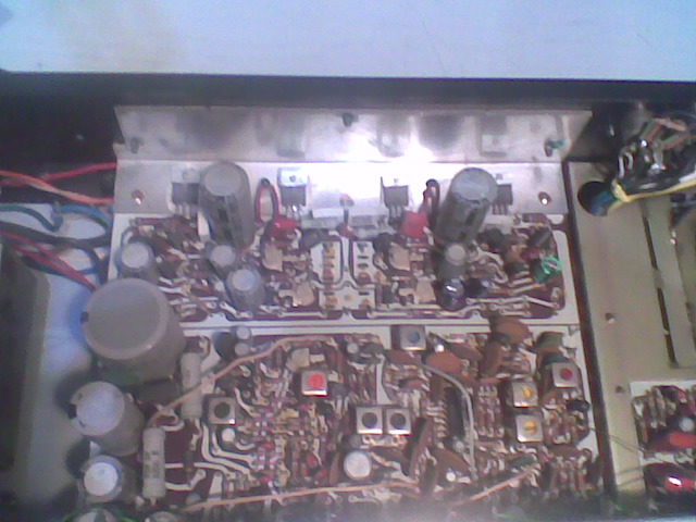

ο ενισχυτης οπως ηρθε

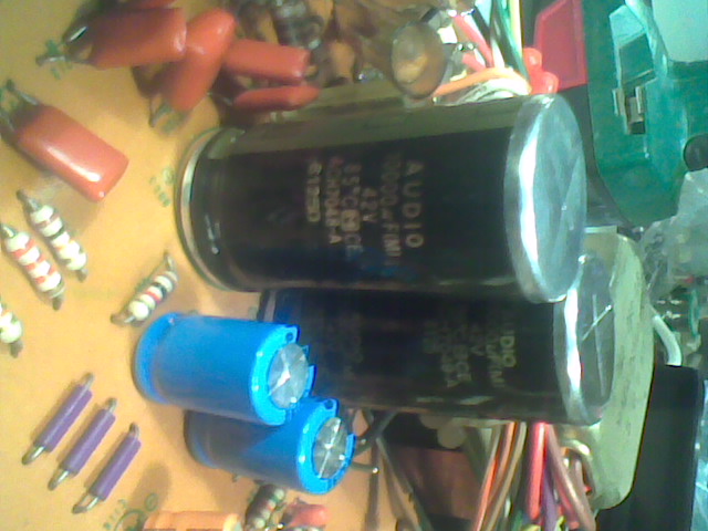

οι golden M 10000 στα 42 για το τροφοδοτικο

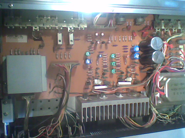

γενικη οψη καθαρισμενο με ολους τους ηλεκτρολυτικους αλλαγμενους

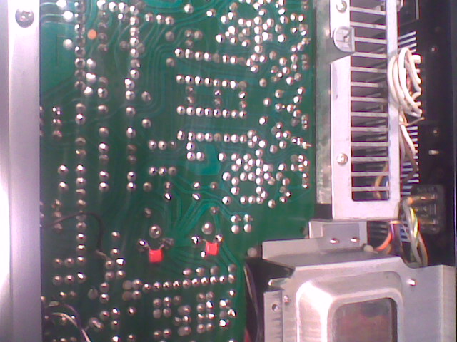

Re: ΕΠΙΣΚΕΥΕΣ-ΑΝΑΒΑΘΜΙΣΕΙΣ ( ΠΑΡΟΥΣΙΑΣΗ)

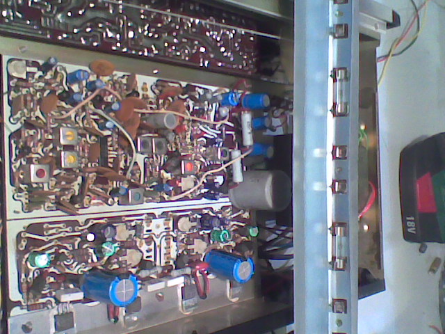

κατω απο την πλακετα ολα καθαρισμενα με ταξη και σειρα .... μαζι με τα DNC

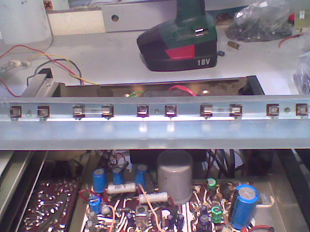

ετοιμος για δραση καθαρος και ομορφος .....
Να προσθεσω εδω οτι γενικα αν ρωταει κανεις αν αξιζει να κανεις ολη αυτη την δουλεια σε ενα τετοιο μηχανημα η απαντηση ειναι ναι την αξιζει με 1000 !!!! αρκει να μην περιμενεις θαυματα τυπου ενας ενσιχυτης 2Χ30 θα γινει 2Χ300 ....:138: και απο την στιγμη που η τιμη ειναι σε λογικα πλαισια . Απο την αλλη ευγενικα μηχανηματα απο ευγενικους ανθρωπους αξιζουν τετοια μεταχειριση .

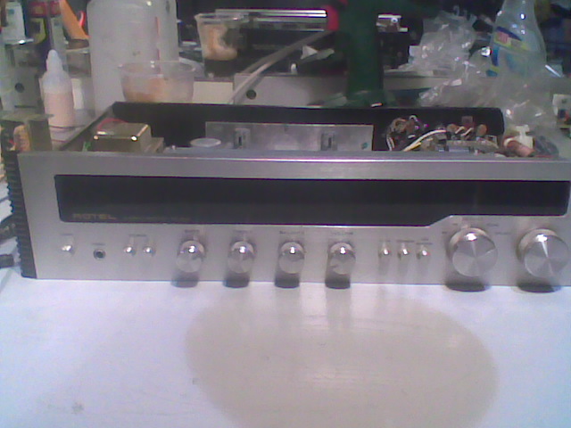

SERVΙCΕ XREPI ROTEL 202
δεν εχω γκρινιαξει ποτε εδω ( σε καποια αλλα φορουμ του δινω και καταλαβαινει ) τσπ ... Η φασαρια γινεται για εναν rotel 202 που εφερε πελατης αλλα και συφορουμιτης για "αναβαθμιση "
εν ταχει περιηραφω τι ειχε :
----47 ηλεκτρολυτικους για πεταμα
---- επικυνδυνες επεμβασεις για την αντικατασταση της ασφαλειας
του 220 με συρμα τηλεφωνου
---- ξηλωμενες βιδες
---- ξηλωμενα λαμπακια
---- αναμενομενες βρωμιες σκονες και αλλα μετα απο τοσα χρονια
---- επεμβασεις του παρελθοντος στον ενισχυτη
---- επεμβασεις στο σχοινακι του ραδιοφωνου του οποιου η επισκευη ηταν αθλος
και αφου μου βγηκε ο Χριστος αναποδα να τα φτιαξω ολα αυτα ανακαλυψα οτι το μηχανημα ειχε και καμμενο τον κεντρικο μετασχηματιστη τροφοδοσιας .
Φυσικα φτιαχτηκαν ολα και φυσικα φτιαχτηκαν για την τιμη των οπλων διοτι αν χρεωσω τον πελατη για ολα αυτα θα πρεπει να τον χρεωσω χαλαρα 200 ευρω μια και εχουμε φαει δυο ανθρωποι μια μερα πανω απο το μηχανημα αλλα δεν θα γινει ...
θελω να πιστευω οτι φυσικα και εχασα απο αυτη την επισκευη αλλα δεν βαριεσαι κερδιζω απο τις αλλες οποτε δεν πειραει χαλαλι ...απλα τσαντιζομαι γιατι μεσες ακριες ο πελατης που τα πειραξε αυτα καπου ξερει τι εχει γινει οποτε τι νοημα εχει να τον φερει για "αναβαθμιση" προφανως κανενα ... αυτο ηθελα ολικη επαναφορα οχι αναβαθμιση χα χα χα χ:143::143::143:
Για το τεχνικο μερος ειναι ενα μηχανημα της ROTEL απο τα πολυ απλα χωρις καμμια ιδιαιτερη επιδοση μετα απο ολους τους ηλεκτρολυτικους που αλλαχτηκαν οπου οι περισσοτεροι διπλασιατηκαν .... για παραδειγμα στην εξοδο που ειχε μολις 1,000 mfd εγιναν 2200 +DNC και στην τροφοδοσια που ειχε μολις 2,200 εκτιναχτηκε στα 5800 +DNC ....
μετα απο αυτα αποκατασταθηκε πληρως η λειτουργεια του με αποτελεσμα το TUNER του να ειναι πιο γλυκο και πιο ευαισθητο ακομα και απο το ψηφιακο μου PIONEER ..... απιστευτον !!!!:107:
enjoy

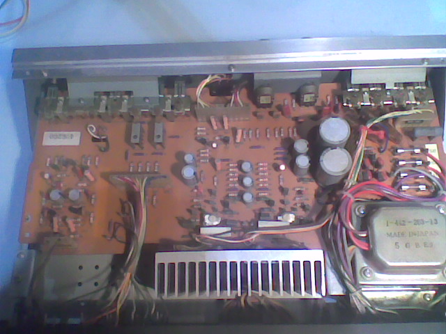

ΤΟ ΕΣΩΤΕΡΙΚΟ ΟΠΟΥ ΜΟΛΙΣ ΦΑΙΝΟΝΤΑΙ ΚΑΜΜΙΑ 30ΑΡΙΑ ΠΥΝΩΤΕΣ ΓΙΑΤΙ ΟΙ ΥΠΟΛΟΙΠΟΙ ΕΙΝΑΙ ΣΤΟΥΣ ΤΟΝΟΥΣ ΣΕ ΑΛΛΗ ΠΛΑΚΕΤΑ
