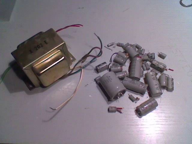

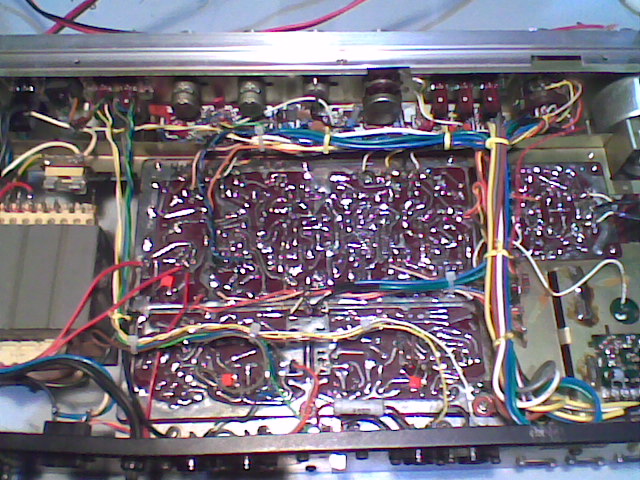

ο πελατης προπσπαθει α αλλαξει ασφαλεια και τσπ[ να την βραχυκυκλωσει γιατι καιγεται συνεχεια αλλα προφανως δεν φταιε η ασφαλεια αφου ο μετασχηματιστης απο μεσα ηταν καρβουνο

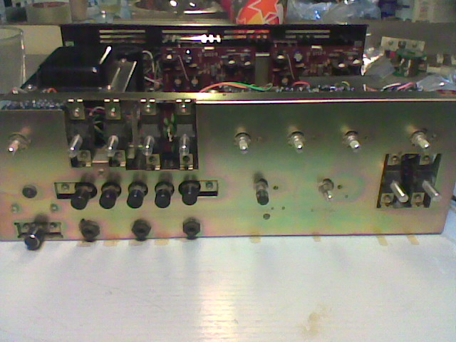

Re: ΕΠΙΣΚΕΥΕΣ-ΑΝΑΒΑΘΜΙΣΕΙΣ ( ΠΑΡΟΥΣΙΑΣΗ)
συμμαζεμενος και καθαρος ετοιμος απο κατω

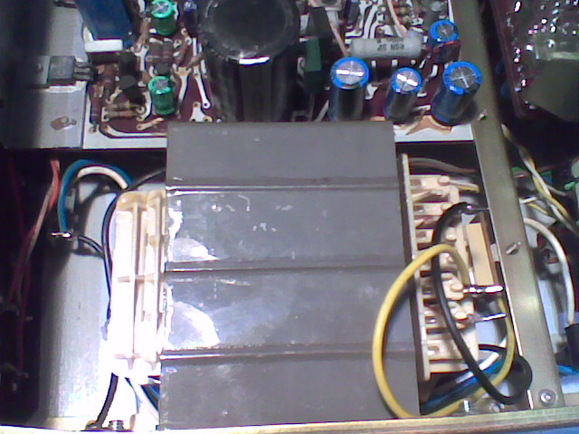

με γεια ο καινουργιος μετασχηματιστης

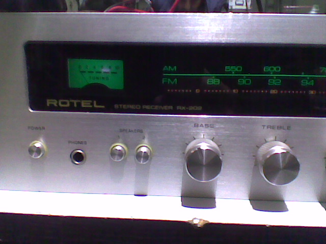

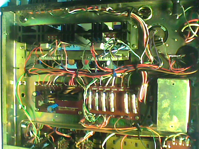

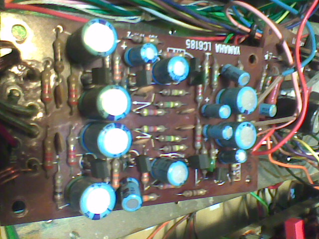

SERVICE YAMAHA CA700

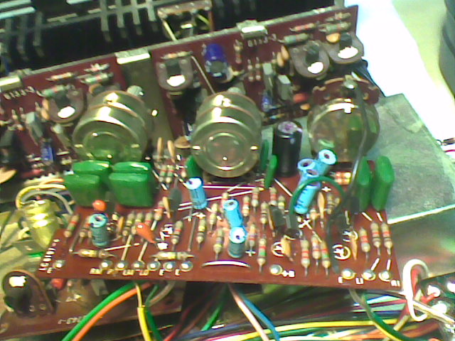

ο CA700 σειρας NS της ΥΑΜΑΗΑ ειναι ενα αρκετα παλιο και ιδιαιτερα δυσκολο να βρεθει μηχανημα ... Το συγκεριμενο κομματι ηταν μια επισης αρκετα δυσκολη περιπτωση διοτι ειχε μεινει χρονια σε υπογειο και νησι που σημαινει οτι η σκουρια , υγρασια και αλατι εκαναν πολυ καλα την δουλεια τους .
Μια αρκετα δυσκολη περιπτωση με απιστευτα αλατα πρασιναδες μαυριλες και αλλα ευγενη σε καθε επαφη , σε καθε διακοπτη τα οποια επρπε να καθαριστουν.
Εκτος απο την ¨ηλεκτρονικη δουλεια επεσε και πολυ χημεια και αρκετη μηχανολογια για να μπορεσει να ξαναδουλεψει .... τελειως περιγραφικα χρειαστηκε να γινει
----αντικατασταση ολων των ηλεκτρολυτικων
----αντικατασταση ολων των τανταλιου οπου υπηρχαν
----αναβαθμιση του phono stage
----ρυθμισμα ενισχυτη ( συμμετρια , offset, idle )
---- καθαρισμος (αιθερας ,wd40, υπερηχοι ,contact,βενζινη)
---- αλλαγη κεντρικου διακοπτη
---- λαστιχενια ποδαρακια
Τα αποτελεσματα ηταν πολυ καλα ...ενα πολυ απλο και γλυκο μηχανακι με πολυ ζωη ακομα μεσα του με μονα προβληματα την γνωστη συνακροαση που ειχαν καποια απο τα μηχαηματα εκινης της εποχης .... Θα λεγα οτι ειναι ενα ιδανικο μηχανακι για βυνιλιο και γλυκα jazz ακουσματα και οποια αλλη μουσικη εχει γλυκα και ηπια ηχοχρωμτα ...
αυτα απο μενα ... enjoy some pictures και καλοταξιδος !!!

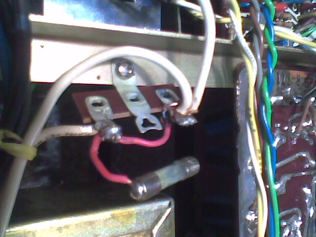

κατω πλευρα επι μερους τροφοδοσιες/ ασφαλειοθηκη

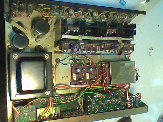

μπροστινη οψη ...ολα ξηλωμενα για καθαρισμα και .....αφαλατωση

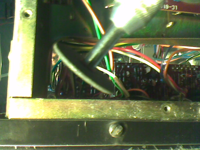

ΟΙ ΚΑΤΩ ΒΙΔΕΣ ΕΠΡΕΠΕ ΝΑ ΧΑΡΑΧΤΟΥΝ ΜΕ ΤΟΝ ΤΡΟΧΟ ΚΑΙ ΝΑ ΓΙΝΟΥΝ ΑΠΟ ΣΤΑΥΡΩΤΕΣ ΙΣΙΕΣ ΓΙΑ ΝΑ ΜΠΟΡΕΣΟΥΝ ΝΑ ΞΕΒΙΔΩΣΟΥΝ .....

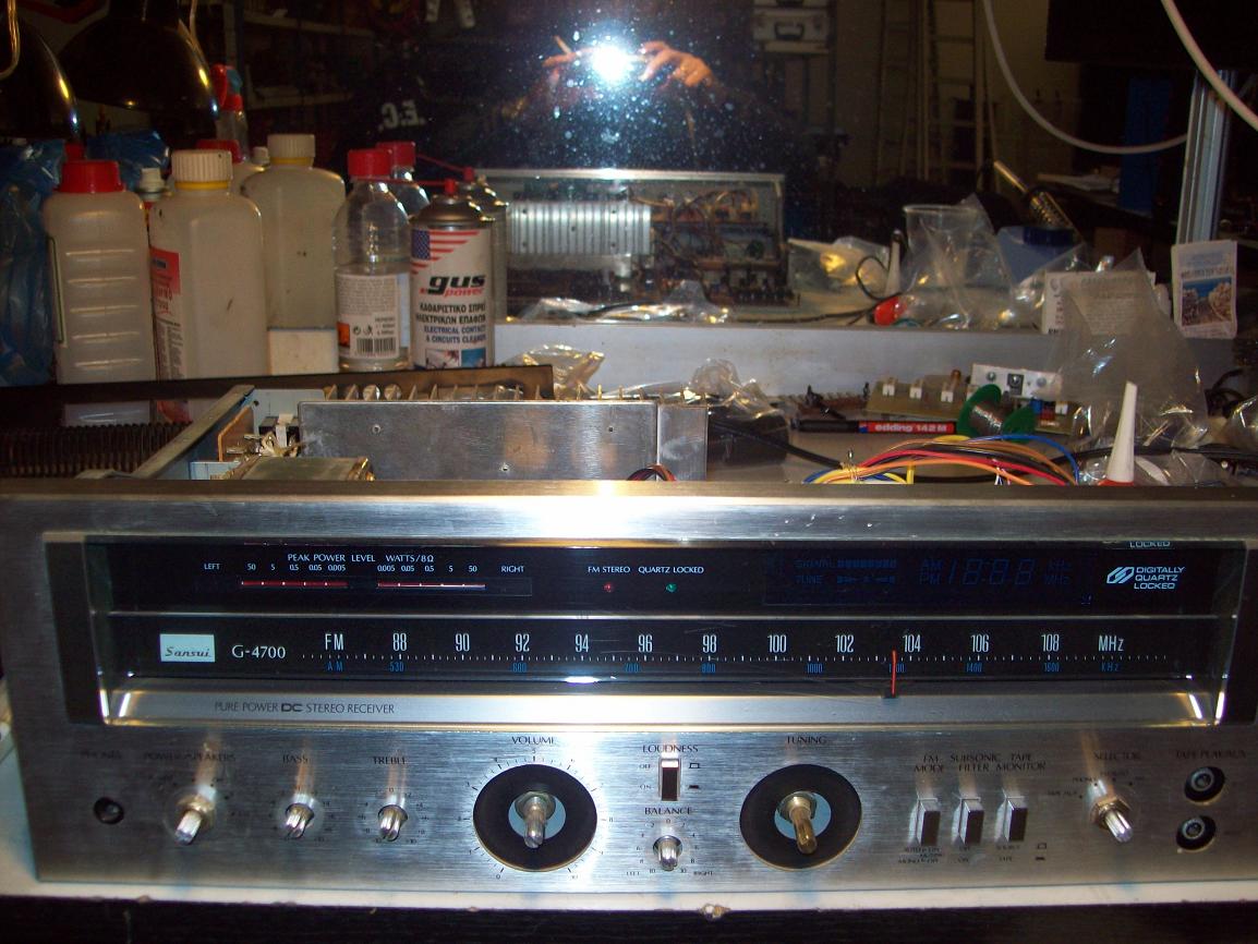

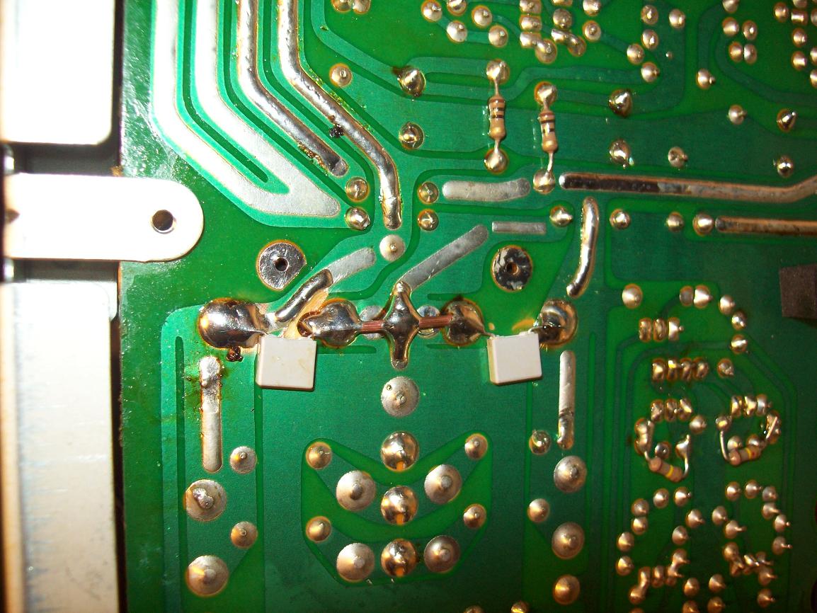

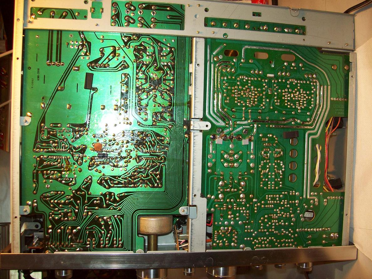

τεlειωσαμε και με τον αγαπητο Γιωργο εδω ειναι ο G4700....
αρχικα το μηχανημα ειναι σε παρα πολυ καλη κατασταση εξαιρετικα ακθαρο και καθολου πολυκαιρισμενο τα μονα προβληματα ηταν οι ηλεκτρολυτικοι στο επιμερους τροφοδοτικο και μερικοι αλλαοι γυρω γυρω καθως και οι κεντρικοι ηλεκτρλουτικοι οπου απο 8,000 mfd μετραγαν οριακα γυρω στα 6,000.
οι δουλειες που εγιναν
---- γενικος καθαρισμος ποτενσιομετρα διακοπτες και εσωωτερικος εξωτερικος
---- αλλαγη των μικρων πυκνωτων ( lxz nippon )
---- αλλαγη των μεγαλων (kmh nippon )
---- τοποθετηση dnc
---- ρυθμιση ρευματων ηρεμιας
---- αναβαθμιση phono stage
---- tuner calibration .
ολα μια χαρα μετα απο τα σχετικα το μηχανημα ειναι σε αρχικη κατασταση δουλευει τελεια το ραδιοφωνο ειναι παραπολυ ευαισθητο αλλα συναμα γλυκοηχο και γεματο ...τα υπολοιπα σταδια σε αποκριση, σωμα, χρωματα και ογκο αποδιδουν παρα πολυ ομορφα και το μηχανημα εχει τον γνωστο γλυκο ηχο εκεινης της εποχης ....
enjoy some yammi photos
