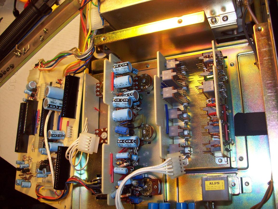

Καλησπερα ...

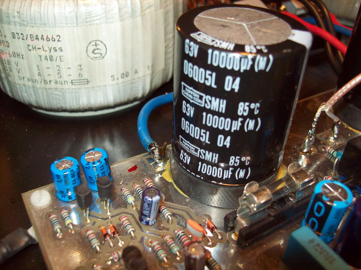

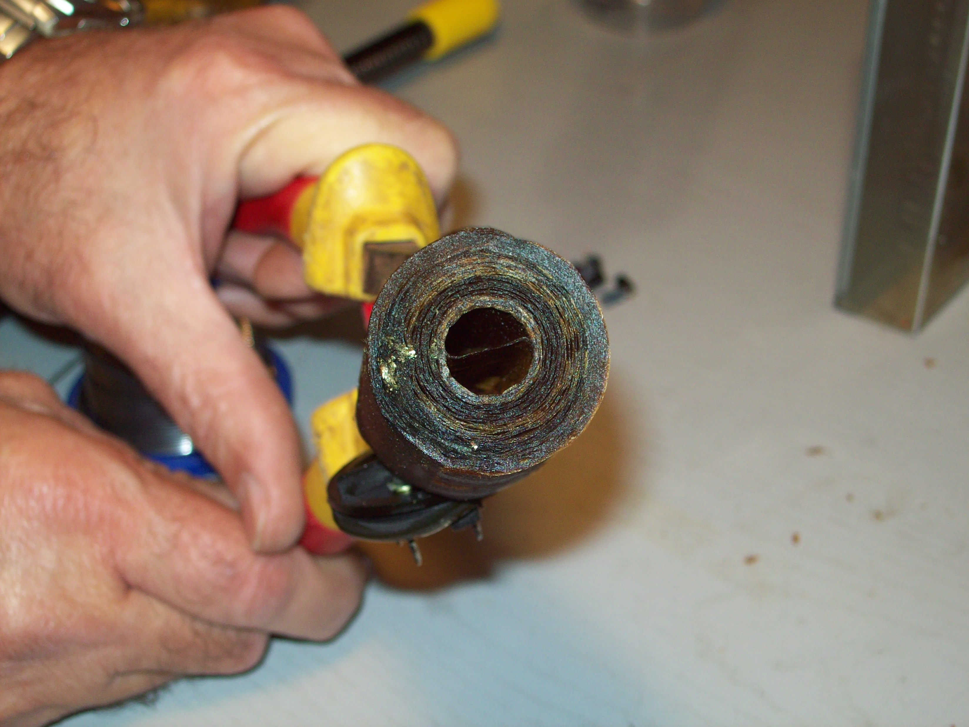

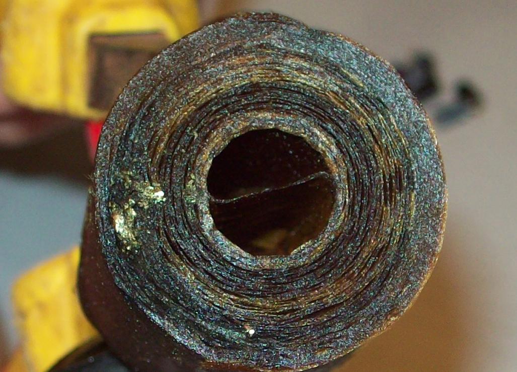

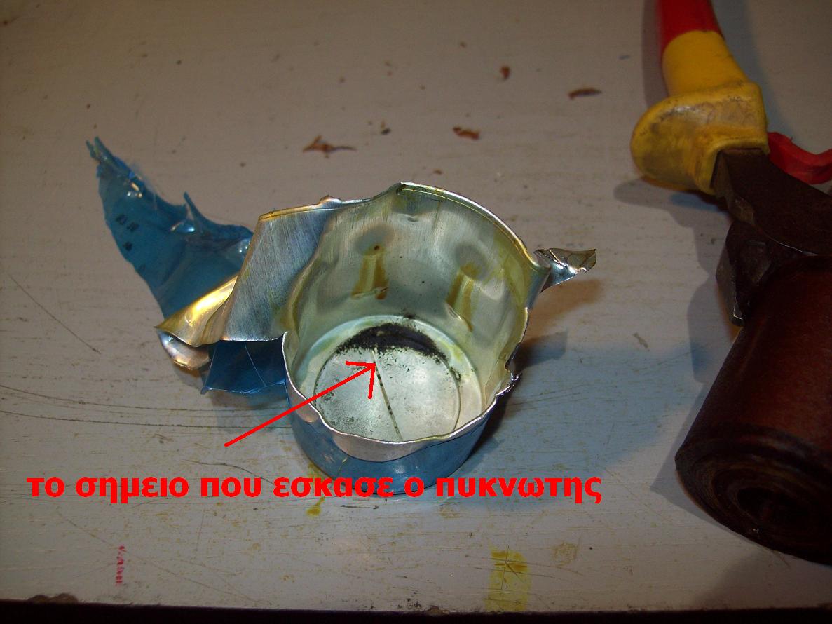

Ριχνουμε μια ματια στο σερβις ενος GOLDMUND MEMESIS μαζι με λιγη ""φυσικη ιστορια"""....
Το συγκεκριμενο μηχανημα μια και υπηρχε η ευκαιρια πηγε για σερβις στη μαμα .... ναι ναι στην Ελβετια ... γυρισε απο εκει και με το που μπηκε στην πριζα εσκασε ενας ηλεκτρολυτικος απο το τροφοδοτικο...
Η Φυσικη Ιστορια....
Η GOLDMUND επελεξε να βαλει μεσα στο μηχανημα της ηλεκτρολυτικους της philips καθαρος σωβινισμος θα ελεγα διοτι στα τρανσιτορ δεν προτιμησε τιποτα αλλο εκτος απο hitachi ..
Φυσικα οπως ολα της philips και οι πυκνωτες ακολουθουν ιδιομορφιες και αντι για δυο ποδαρακια εχουν 5 και μαλιστα μη συμβατα με τα ιαπωνικα η ολους τους αλλους πυκνωτες του κοσμου ...
Μπορουμε να το δεχτουμε αυτο αλλα δυστυχως μας δινει μια απaγορευτικη παραμετρο ...στο μελλον το μηχανημα θα μπορει να φοραει μονο ηλεκτρλυτικους της philips ....
το αυτο σημαινει οτι αρχικα ο ηλεκτρoλυτικος αυτος ειναι μαλλον λιγος για τετοιο μηχανημα ...μολις 6,800mfd
απο την αλλη το σερβις της μαμας εταιριας προφανως θα εχει μονο αυθεντικα ανταλλακτικα ...
δλδ μια κουτα ηλεκτρολυτικους για να αλλαζει απο την γραμμη παραγωγης που πιθανον να ειναι και δεκα χρονια πισω .....μπουμ :smash:
επι του πρακτεου ο πυκνωτης εσκασε λογο αστοχειας υλικου και οι υπολοιποι που βγηκαν απο μεσα μετραγαν αποδεκτα αλλα ειναι σιγουρο οτι δεν θα εκαναν το ιδιο και μετα απο ενα χρονο χρησης ... μην ξεχναμε οτι ειναι μαλλον 10 χρονια στο ραφι ....
Απαραδεκτο απο μερους της goldmund θεωρω οτι στα επιμαχα σημεια στον υπολοιπο ενισχυτη εβαλε πυκνωτες nippon ενω σε σημεια που δν εχουν και τοση σημασια απλους κινεζικους της σειρας ,κατα την διαρκεια του σερβις που εγινε εκει ...
σαν μηχανημα ειναι ενα πολυ καλο μηχανημα στο συνολο σταθερο και καθαρο για απαιτητικους ακροατες με διαυγεια και απιστευτη λεπτομερεια θεωρω οτι μετα την αυξηση της χωρητικοτητας απο 6,800 στα 10,000 πρεπει να εχει ανεβει και το σωμα του ενισχυτη...
enjoy http://www.eastelectronics.gr/images/goldmund/100_1461.jpg

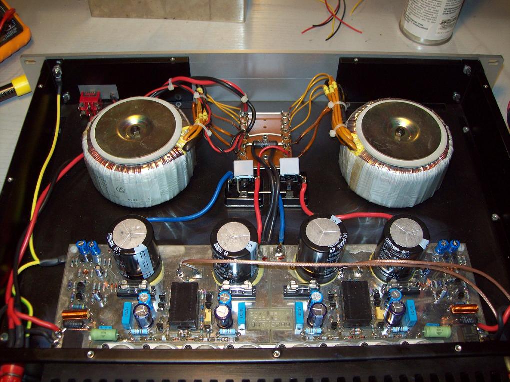

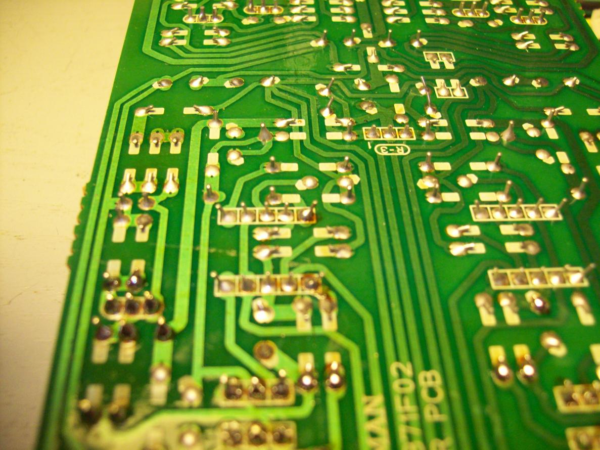

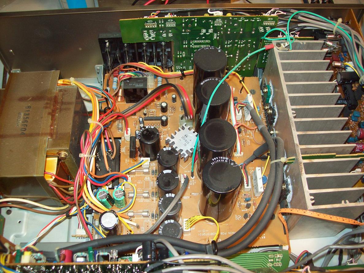

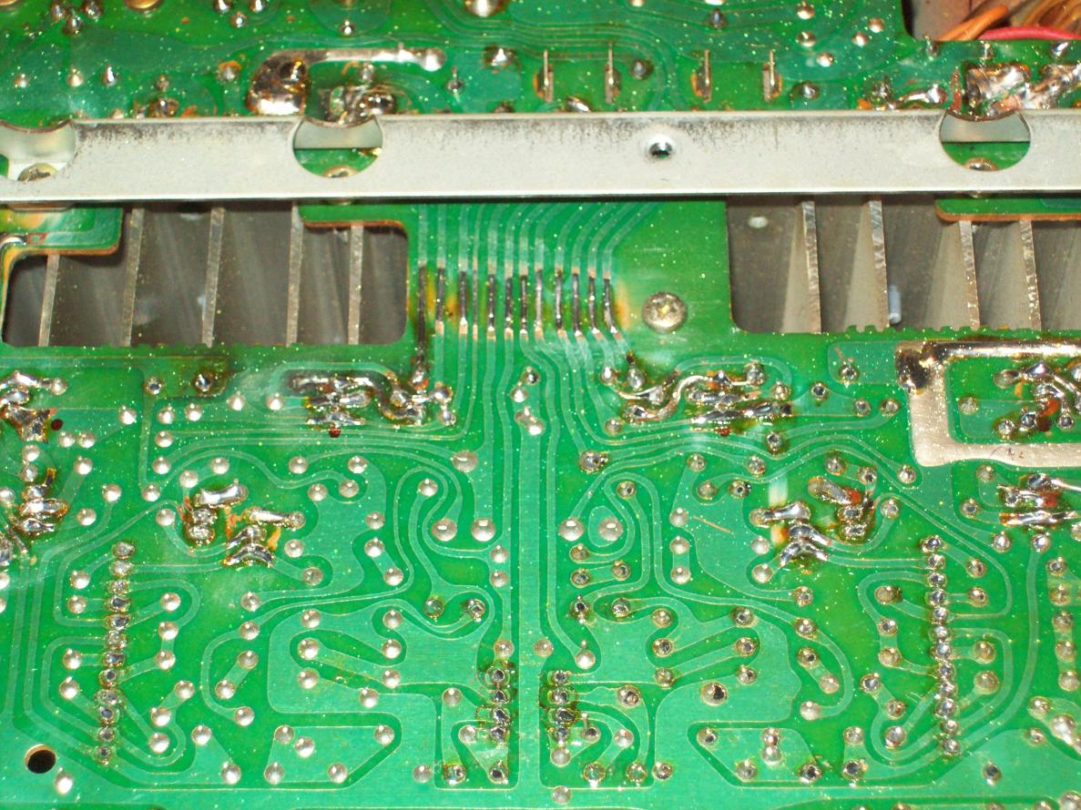

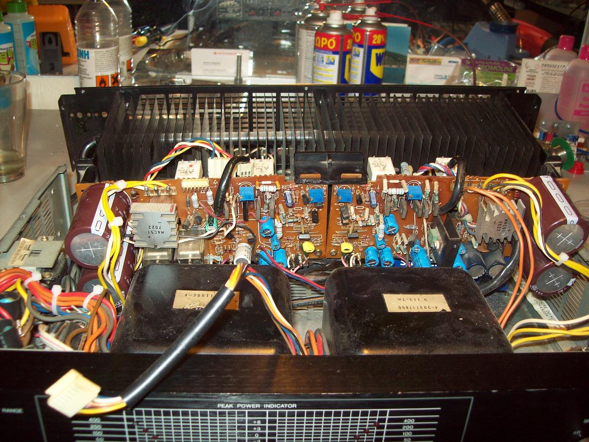

Μας επισκεφτηκε ενα απο αυτα τα μηχανακια το οποιο παρολο οτι ειναι ενα μηχανημα που εχουμε ξανακανει και θεωρητικα θα ηταν κατι ευκολο τελικα αποδειχτηκε οτι δεν ηταν ακριβως ετσι .
Αρχικα το μηχανημα ηταν πειραγμενο ... καποιος προσπαθησε να αλλαξει εναν απο τους τεσσρις ηλεκτρολυτικους το οποιο προφανως δεν ειχε και νοημα διτο σε αυτη την περιπτωση δεν αλλαζεις ποτε εναν του αλλαζεις παντα ολους .
Να ηταν αυτο το μονο προβλημα .... Ο συγκεκριμενος ενισχυτης εχει τα τριμμερακια ρυθμισεων στην ουσια mirrored σημαινει οτι κανουν αντιδιαμετρικα την ιδια δουλεια αντιθετα .Σημαινει οτι αν δεν το προσεξεις ρυθμιζεις το ενα καναλι με πολυ ρευμα ηρεμιας και το αλλο με λιγο.
Αποτελεσμα η μια απο τις δυο πλακετες με τα μισα εξαρτηματα ξεκολημενα γεματη βρασμενες κολλησεις και καποια απο αυτα στο οριο της διακοπης.
Αμεσως μετα ενας βομβος μαζι με καποιο οφφσετ στην εξοδο που φυσικα οφειλοταν στο ενα απο τα δυο 2SK150 το οποιο την ειχε αρπαξει ... προφανως επιειδη αυτα δεν υπαρχουν πουθενα εγινε προσεκτικο ματσαρισμα σε 2χSK117 μαζι με θερμικη ενωση τα οποια επαιξαν υπεροχα .
( ευτυχως απο ολη αυτη την μανουβρα γλυτωσαν τα 2sc2291 τα οποια αυθεντικα δεν μπορεις πλεον να βρεις πουθενα και απο την αλλη ειναι πολυ δυσκολο να αντικαταστησεις με ζευγαρι με επιτυχεια )
Αμεσως μετα αντικατασταθηκαν ολοι οι μικροι ηλεκτρλυτικοι και αρχισε το μηχανημα να ερχεται σε καποια ισσοροποια .... αλλα δεν ....δλδ οχι ακριβως ... μολις σηκωθηκαν τα ρευματα και νω δουλευαν ολα κανονικα αρχισε παλι κατι να μην πηγαινει καλα .Μετα απο προσεκτικο ελεγχο βρεθηκαν αρκετες αντιστασεις που ειχαν τσουλησει απο την αρχικη τους τιμη μια και εκει η SANYO δεν εβαλε καλης ποιοτητας υλικα ...
Το παραξενο και χρησιμο συναμα ηταν οτι σε αλλα μηχανηματα που αναβαθμισαμε υπηρχε το ιδιο προβλημα το οποιο δεν καταλαβε κανεις γιατι η αντιστασεις τσουλησαν συμμετρικα και στους δυο κλαδους τροφοδοσιας και ετσι το προβλημα δεν ηταν εμφανες .... Στο συγκεκριμενο μηχανημα τσουλησαν διαφορετικα και φανηκε το προβλημα .
Το χρησιμο ηταν οτι μετα απο τα παραπανω ανακαλεσαμε 5 απο αυτους τους ενισχυτες ( οι οποιοι δουλευουν κανονικοτατα ) που ειχαμε επισκευασει τον τελευταιο χρονο για να αντικατασταθουν και οι αντιστασεις τους για λογους ασφαλειας .
Αν ρωτησει κανεις αν ειμαι σιγουρος οτι στο μελλον αυτα τα μηχανηματα δεν θα ξανατσουλησουν και σε καποιες αλλλες αντιστασεις ( η καπου αλλου ) θα απαντησω ...ΟΧΙ ..
καλως ορισατε στα βασικα μειονεκτηματα της ορθιας πλακετας και των συμβιβασμου που παιζει μεταξυ σχδιατη και κατασκευαστη
Αν το μηχανημα ηταν δικο μου θα το ανακατσκευαζα σε μεγαλυτερο και οριζοντι κουτι ...τσπ
κατα τα αλλα ο ενισχυτης αυτος ειναι γνωστος για την ποιοτητα του και ειναι ενα μηχανημα που αξιζει ηχητικα ...τωρα σαν κατασκευη υποφερει κυριως απο θερμοκρασιες ...
Αυτα απο μενα
enjoy some photos

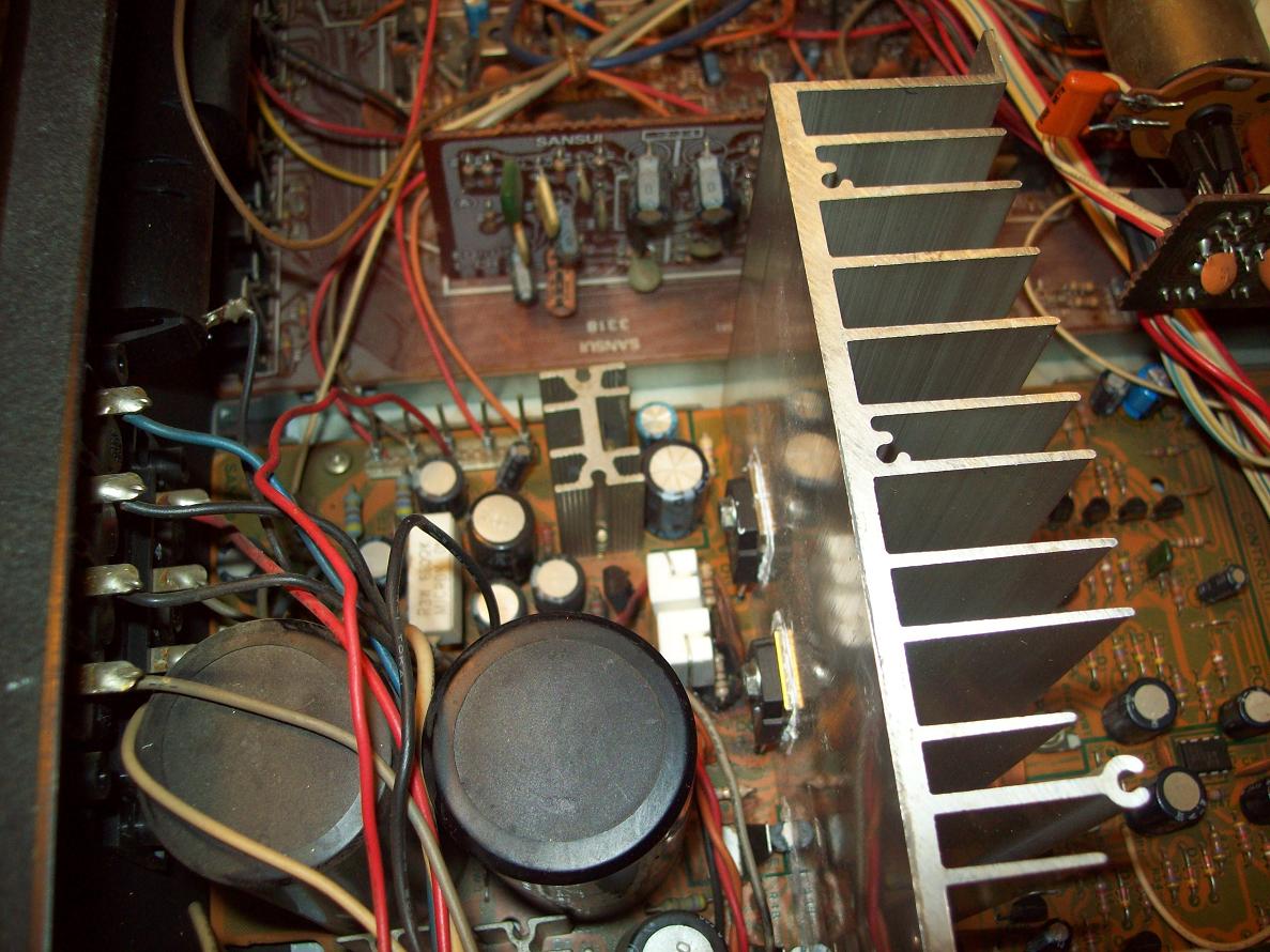

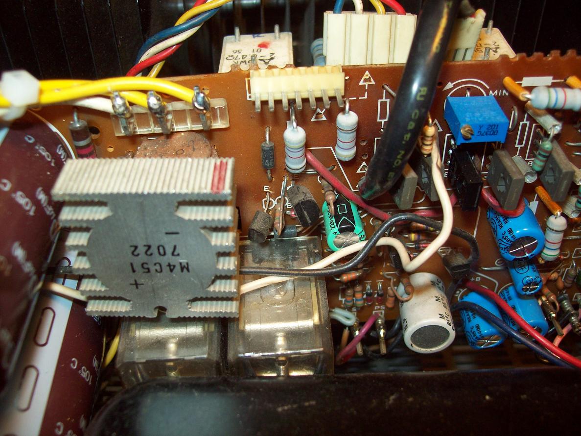

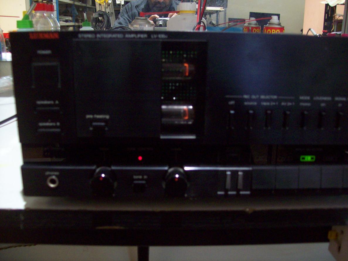

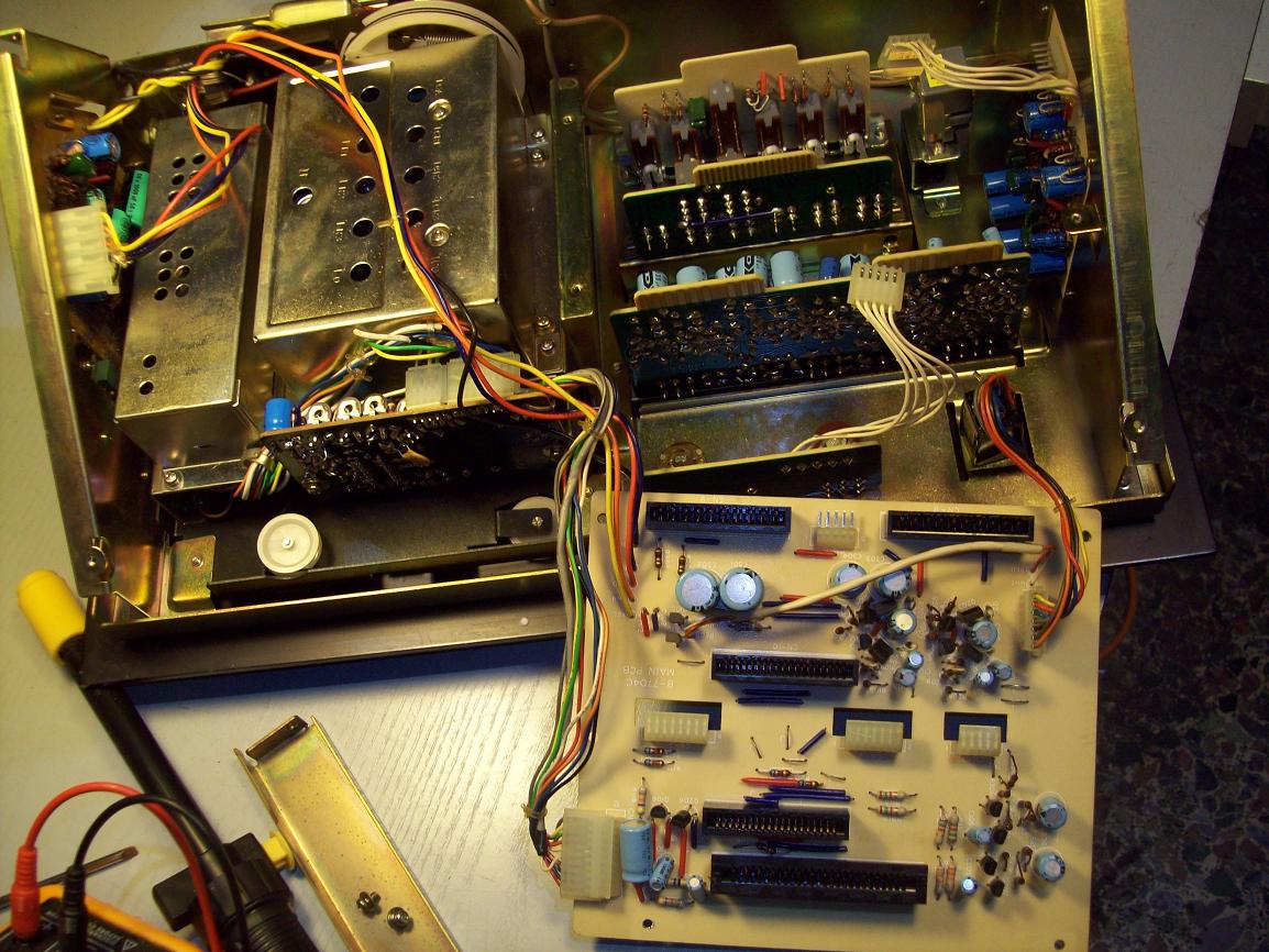

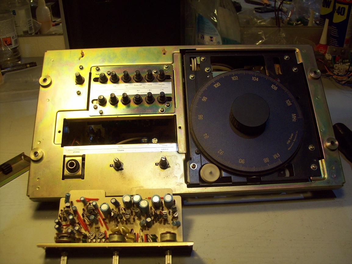

Το μηχανημα αυτο της LUXMAN ειναι μια υβριδικη προσπαθεια απο τον κατασκευαστη οπου τα πρωτα σταδια ειναι τρανσιτορ τα δευτερα λαμπες και τα εξοδου παλι τρανσιστορ ...
ενα πολυ αξιοπρπεπες μηχανημα το οποιο εχει τον δικο του καθαρο και χαρκτηριστικο ηχο δεν μπορει βεβαια καποιος να πει οτι εχει λαμπατο ηχο αλλα σιγουρα περασε πολυ απο την ζεστασια της λαμπας στην εξοδο τελικα .
Ας μην ξεχναμε οτι ειναι ενα consumer μηχανημα αν και οι προδοαγραφες του ειναι μακραν καλυτερες απο hifi
H ποιοτητα κατασκευης αλλα και η ποιοτητα των υλικων ειναι ιδια με τα μεγαλα αδελφακια της προηγουμενης σειρας LUXMAN M03 - M05 οπου εκτος απο την ποιοτητα μοιραζοναται και τα ιδια προβληματα ...
Το βασικο τους προβλημα ειναι οι θερμοκρασιες και οι ορθιες πλακετες ΝΟ1 λογος οπου ενα τελειο μηχανημα οπως ο Μ03 καταστρεφεται στην κυριολεξια απο την στιγμη που αρχιζουν να ξεκολανε πραγματα πανω απο τις πλακετες ... Οταν ερθει η ωρα καμμια ασφαλεια και καμμια προστασια δεν το προλαβαινει .
Ο συγκεκριμενος ευτυχως τον προλαβαμε και ολη η πλακετα των driver ξανακολληθηκε απο την αρχη και ετσι θα ζησει για πολλα πολλα χρονια ακομα . βαλε λιγο καθαρισμα ...βαλε και μια χουφτα ηλεκτρολυτικους και ειμαστε μια χαρα
enjoy some filaments

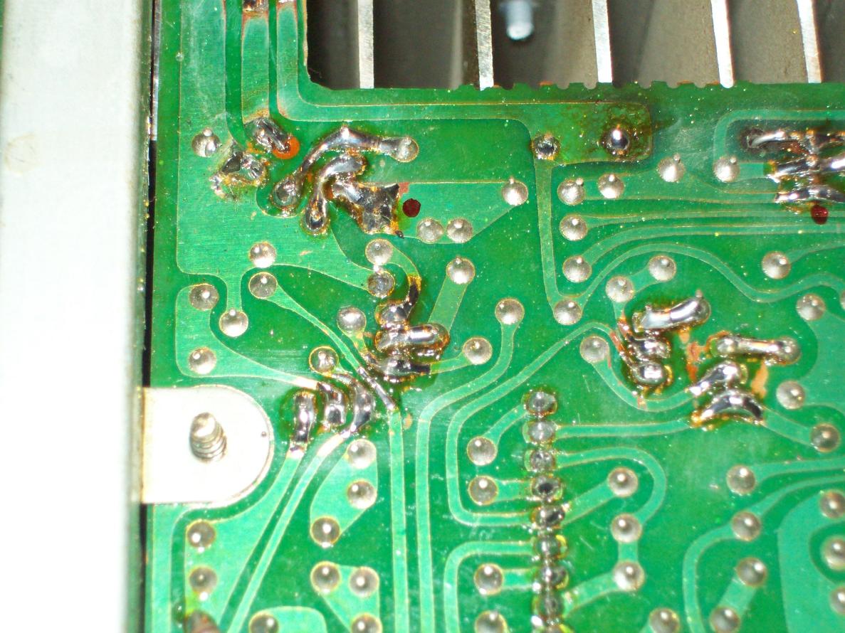

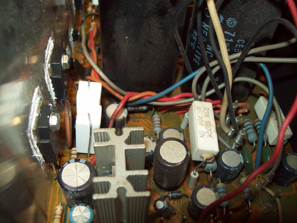

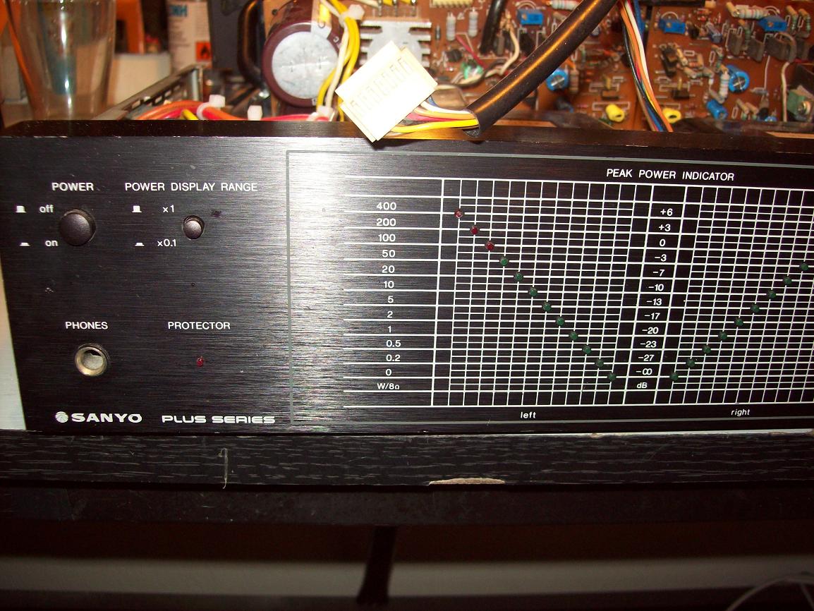

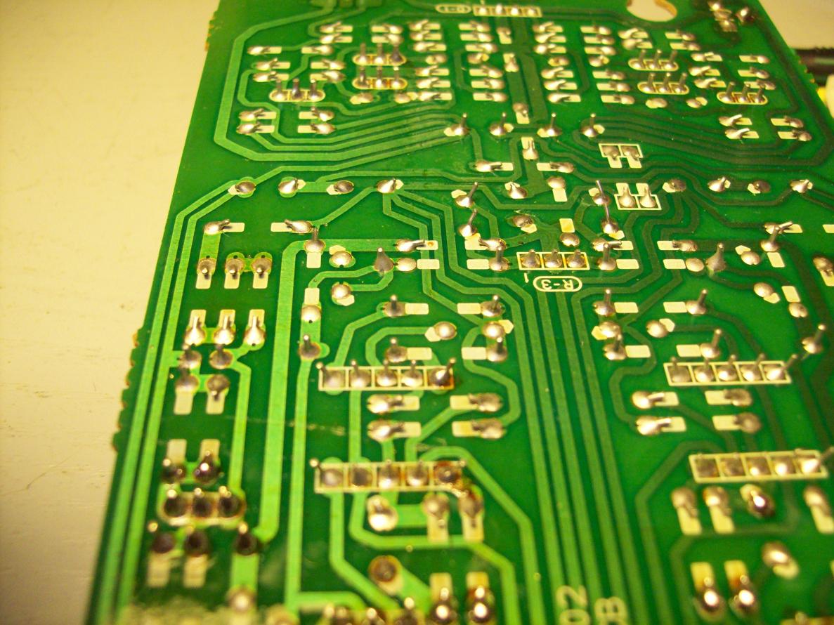

ΜΑΚΕΛΙΟ .....
Δεν υπαρχει καλυτερη περιπτωση σε εναν τεχνικο να ανοιγει ενα μηχανημα και αυτο να μην ειναι σκαλισμενο ...Ο λογος για τον sansui 5900Z του φιλου Σταματη κατα κοσμον delamostre ο οποιος το εφερε μια βολτα για λιγη βοηθεια αλλα το μηχανημα ειναι μακελεμενο ...
Επι το ελληνικοτερον μμακελεμενο σημαινει :
--- αλλα τρανσιτορ εξοδου ( σε νουμερο αλλα και ποιοτητα )
--- αλλα ντριβερ ( σε νουμερο αλλα και ποιοτητα )
--- αλλα ντριβερ σε οτι αφορα το θετικο και το αρνητικο
--- ενω εγινε επισκευη δεν εγινε καμμια οπυσιωδης ρυθμιση
--- ενω εγινε επισκευη δεν αντικατασταθηκαν οι μικροι πυκνωτες
--- ενω εγινε επισκευη δεν εγινε κανενας ελεγχος ποιοτητας σε οτι αφορα τον ενισχυτη και ο σκοπος προφανως ηταν """ να βγει μουσικη απο μεσα του """ και τιποτα παραπανω
--- σε οτι αφορα την εργασια ειδικα στο τυπωμενο η δουλεια εναι απλα θλιβερη ...
μακελιο με λιγα λογια
enjoy some photos
