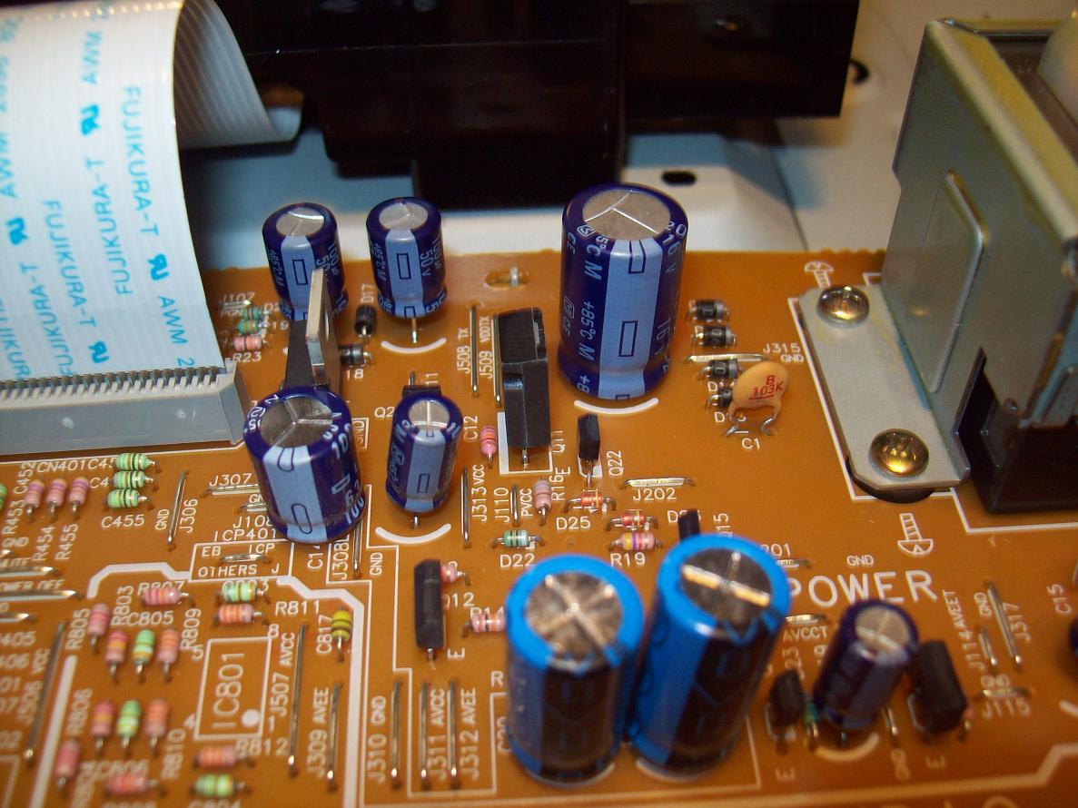

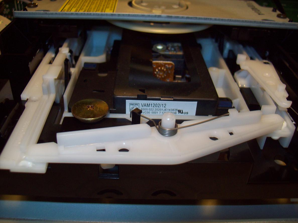

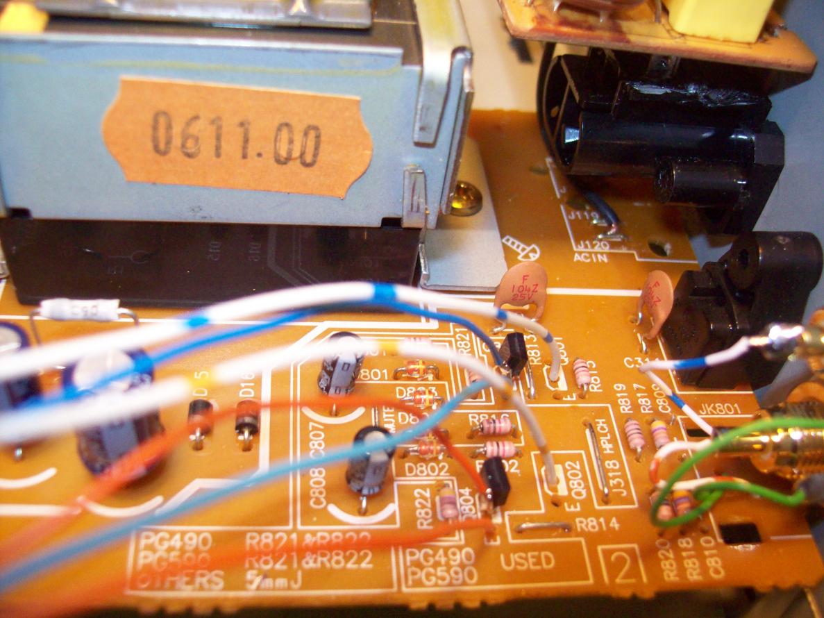

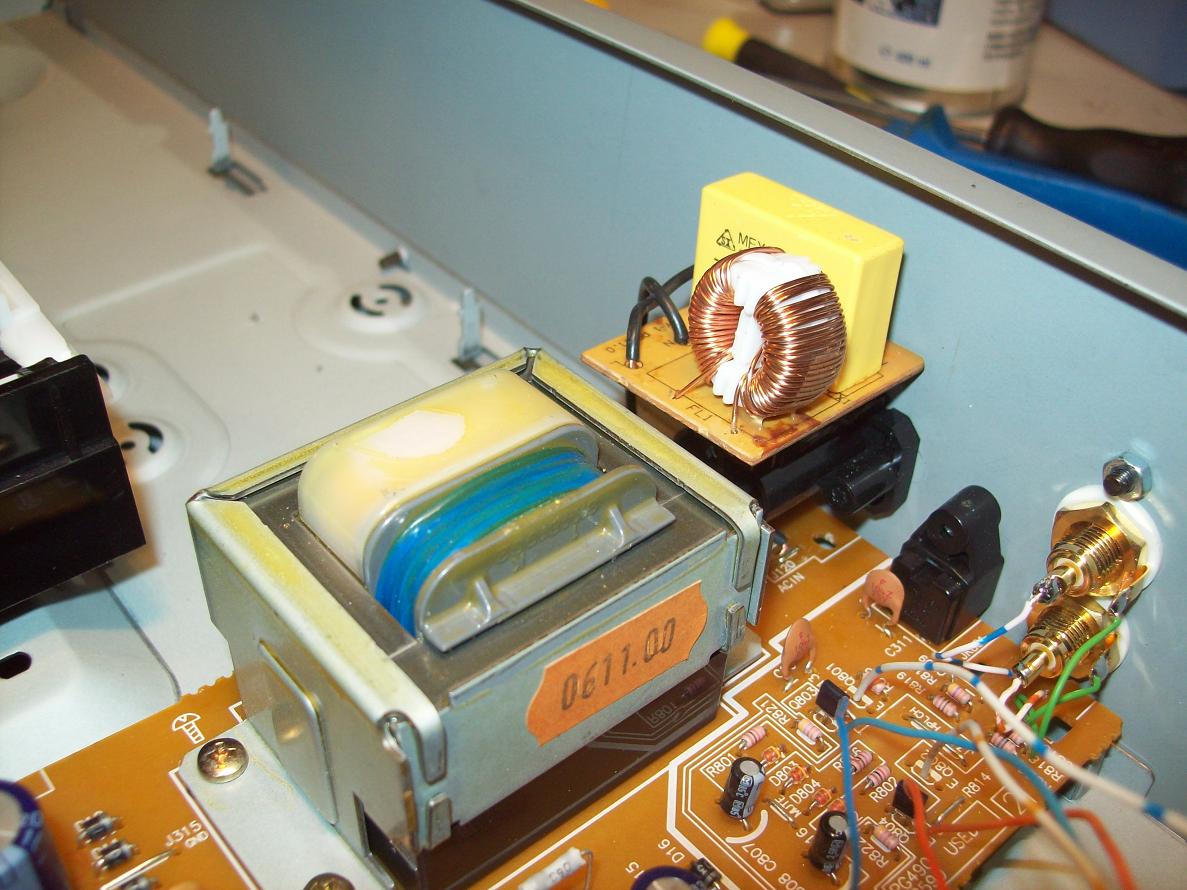

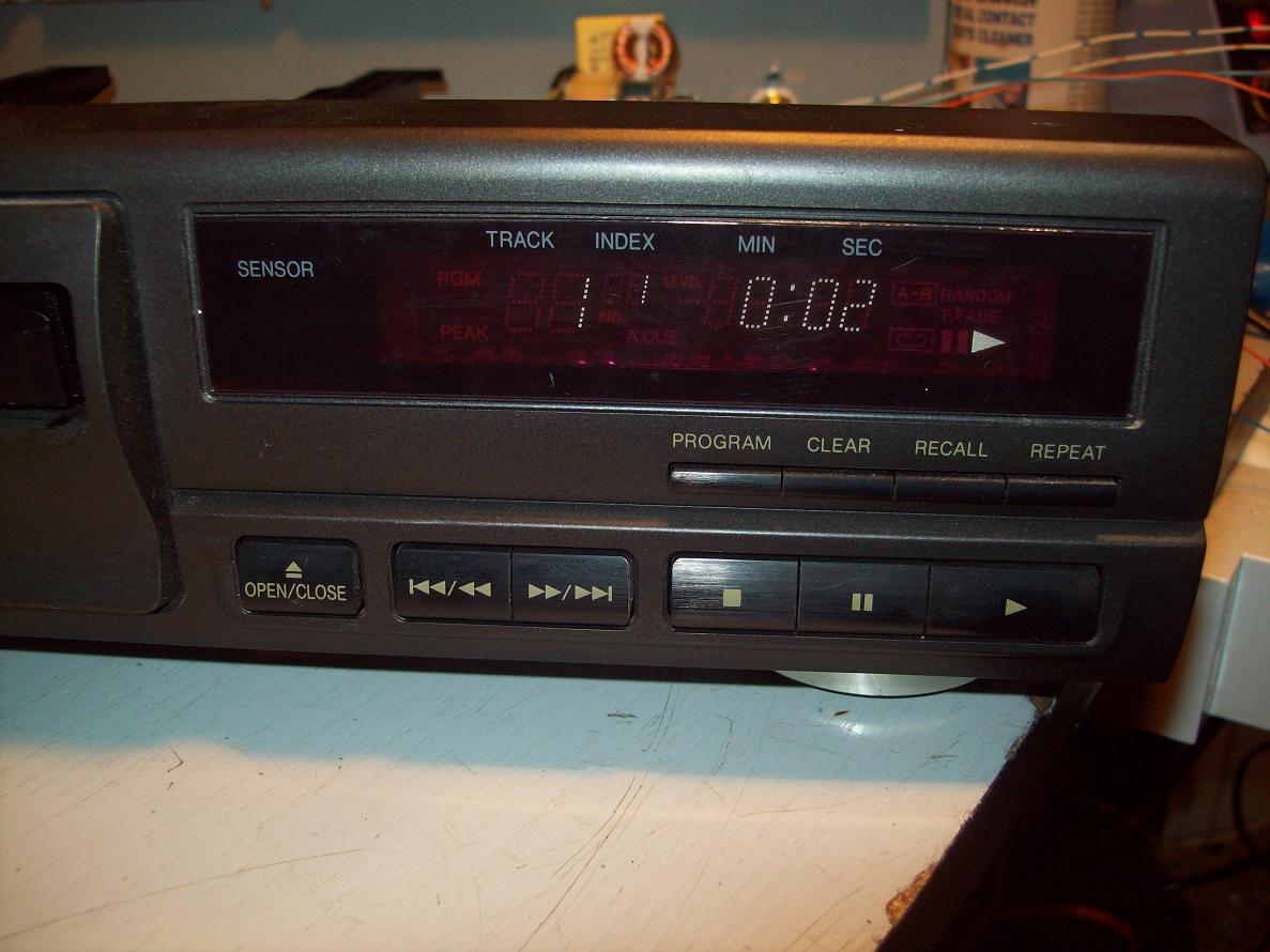

SERVICE TECHNICS SL PG 490
Σε ολα τα CD player που ερχονται για επισκευη η αναβαθμιση το βασικοτερο κριτηριο ειναι να υπαρχει κεφαλη laser και αν θα υπαρχει και στο μελλον . Αν ναι τοτε παμε για τα παρακατω ....
ΕΡΓΑΣΙΕΣ ΠΟΥ ΕΓΙΝΑΝ
---- Βελτιωση στο τροφοδοτικο με επιπλεον 2200 mfd στα λογικα κυκλωματα επιπλεον 2000 mfd στα ηχου .... και μερικα ακομα στην τοπικη σταθεροποιηση
*** προσφερει καθαροτερο ρευμα
---- τοποθετηση φιλτρου lc στην εισοδο της τροφοδοσιας
*** προσφερει 230 απαλαγμενο απο ΕΜΙ και γενικα καθαροτερη τροφοδοσια
---- Αλλαγη του σταδιου εξοδου απο 4560 σε 5532
*** προσφερει πιο σφιχτο μπασσο καλυτερη αποκριση συχνοτητας και καλυτερες συνθηκες αν τυχον χρειαστει να κλιπαρει ... εισοδος του 5532 ειναι Jfet μακραν πολυ καλυτερη απο απλα τρανσιτορ που εχει το 4560

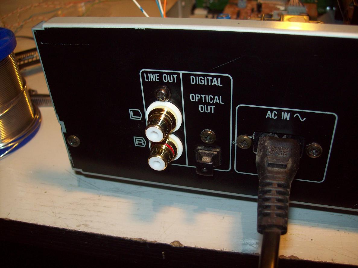

---- τοποθετηση rca ultimax επιχρυσα
*** προσφερει την χαρα του ντουη που ειναι μια ζωη στο ψαξιμο και αλλαζει βυσματα πηγες και προενισχυτες πολυ συχνα
---- βελτιωση στα φιλτρα εξοδου .... εξηγω : στα consumer μηχανηματα ο κατασκευαστης πρπει να εχει ¨φυλαξει" την πιθανοτητα οτι ο πελατης θα βαλει μακρυα , η πολυ μακρυα καλωδια , κακης η πολυ κακης ποιοτητας με αποτελεσμα να οδηγηση τα σταδια εξοδου σε θορυβους η και ταλατωση για να το προστατεψει αυτο βαζει φιλτρα στην εξοδο τα οποια αν αφαιρεθουν ναι μεν υπαρχει ο αρχικος κινδυνος πλην ομως ανοιγουν τα πριμα και καθαριζουν σε απιστευο βαθμο
----αντικατασταση του κυκλωματος mute με ρελαι κλεμμενη ιδεα απο τα μεγαλα και ακριβα μηχανημα οπου σκοπο εχει να φυγουν τα τρανσιστορ που ειχε ο κατασκευαστης για αυτη την δουλεια πανω στην γραμμη του σηματος και να αντικατασταθουν με ρελαι ο οποιος δεν εχει καποια φυσικη επαφη με την γραμμη ...
*** μια πιο audiofile :116: προσεγγιση ...

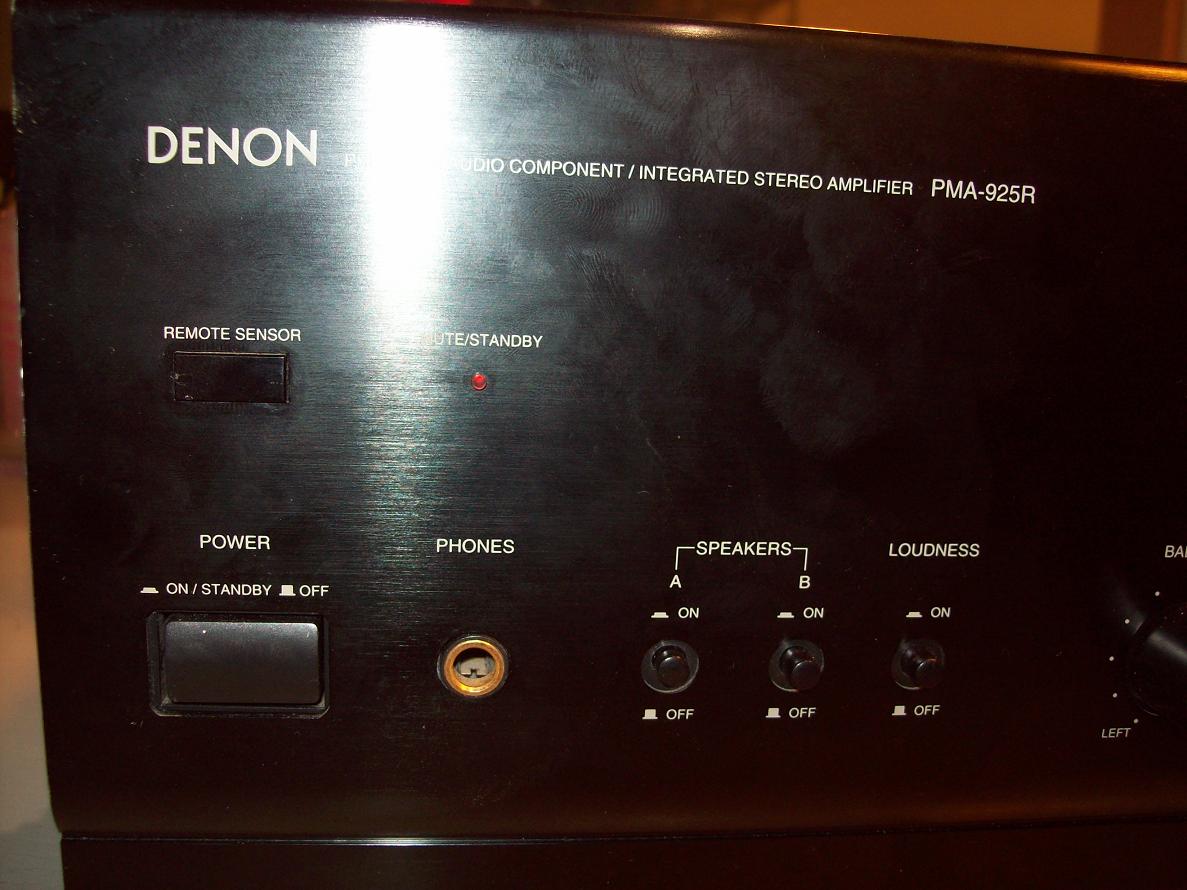

SERVICE DENON PMA 925R

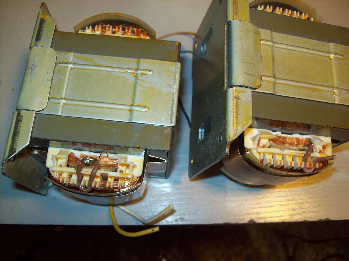

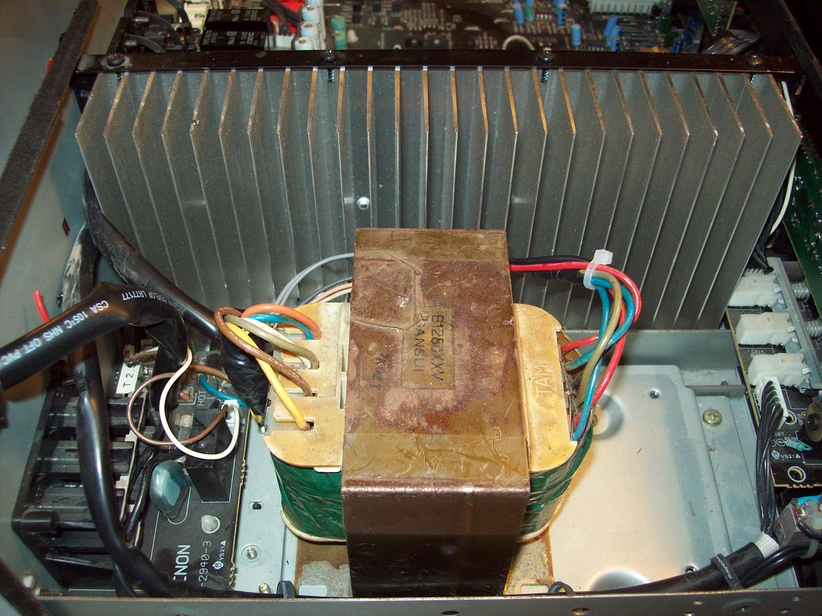

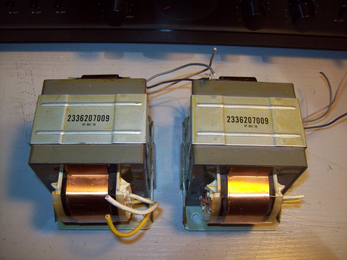

Συχνα πυκνα πεφτουμε θυματα της Ιαπωνικης τελειοτητας αλλα και της Ιαπωνικης μανιας για μειωση του κοστους αλλα μεσα σε λογικα πλαισια .
Ο λογος γινεται για τον DENON PMA 925R ο οποιος εχει μια μοναδικοτητα εχωντας δυο ιδιους μικρους μετασχηματιστες παραληλα για να τροφοδοτουν τον ενισχυτη ...Προφανως τους περισσευανε απο καποιο μικροτερο μοντελο γιατι ναι μεν αυτο σαν κατασταση λειτουργει αλλα μονο οταν ο μετασχηματιστες ειναι απολυτα μα απολυτα ιδιοι ...
Με την φωλια τους λερωμενη φροντισαν και εβαλαν μικρες θερμικες ασφαλειες στους μετασχηματιστες με σκοπο να καουν γρηγορα αν κατι παει στραβα οπως και εγινε αλλα μια και ειμαστε στην Ελλαδα καποιο παλικαρι τηε βραχυκυκλωσε για να ξαναλειτουργησει το μηχανημα ...οπου μετα απο λιγο καηκε ο πρωτος μετασχηματιστης οπου ενα αλλο παλληκαρι τον αφαιρεσε και ο ενισχυτης λειτουργουσε με εναν ο οποιος φυσικα και καηκε μετα απο λιγο καιρο....
Υπηρχε ενας μετασχηματιστης απο ενα sansui ακριβως στην ιδια ταση και σε αναλογη ισχυ ... plug and play and good to go !!!
enjoy some photos of a mess

Απάντηση: SERVICE DENON PMA 925R

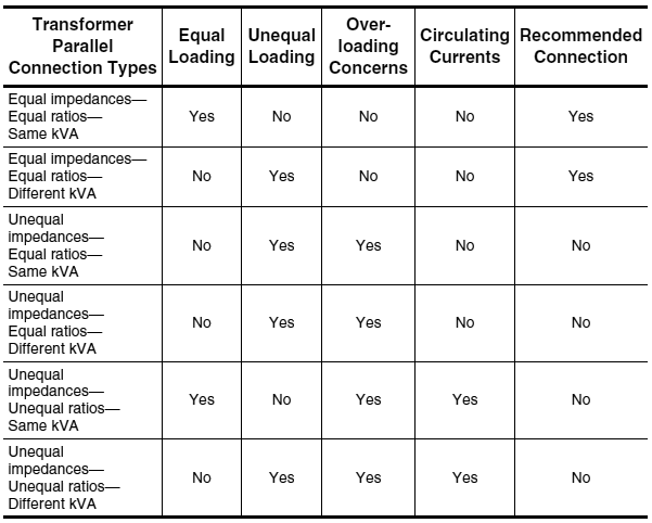

Αναφορικά με τον παραλληλισμό δύο (ή ακόμη και περισσοτέρων) μετασχηματιστών, αυτοί δεν χρειάζεται να είναι ίδιοι. Πιο συγκεκριμένα:
Οι μετασχηματιστές πρέπει να έχουν τον ίδιο λόγο σπειρών και ίση εμπέδηση εισόδου και εξόδου, ώστε να μην παρατηρείται παρασιτικό ρεύμα (ο ένας μην "οδηγεί" τον άλλο).
Δεν είναι τεχνικώς απαιτητό να έχουν ίση ισχύ, αλλά αυτό ενδείκνυται από οικονομικής σκοπιάς. Για παράδειγμα, εάν ένας ΜΤΣ ισχύος 100VA παραλληλισθεί με έναν άλλο 200VA, ο συνδυασμός τους μπορεί να αποδώσει ισχύ διπλάσια του μικροτέρου (200VA), με την εναπομένουσα ισχύ του μεγαλυτέρου να παραμένει ανεκμετάλλευτη, πράγμα αντιοικονομικό.
Ιδού και ένας σχετικός πίνακας:
Όσον αφορά τις θερμικές ασφάλειες, πλείστοι όσοι κατασκευαστές παραγγέλλουν τους μετασχηματιστές των συσκευών τους εξοπλισμένους με θερμική ασφάλεια - και καλά κάνουν, ώστε αυτοί να προστατεύονται από υπερθέρμανση (ειδικά σε περιπτώσεις όπου μια μικρής ισχύος και χαμηλού κόστους συσκευή κληθεί να λειτουργεί επί μακρόν υπό συνθήκες υψηλού ημερησίου φορτίου, και πλημμελώς αερισμένη).
Επομένως, ούτε λερωμένη φωλιά έχουν οι μηχανικοί της Denon, ούτε τίποτα. Ίσα - ίσα, τήρησαν όλες τις προϋποθέσεις τεχνικής ορθότητας, διατηρώντας και την χρηστή διαχείριση των αποθεμάτων τους. Ουδείς μπορεί να τους προσάψει οιασδήποτε μορφής malpractice.
Ιδού κύριοι η επιστημονική εξήγηση της ανακριβούς και ολίγον αστείας αναφοράς του vintage_service. Προσυπογράφω.

Re: ΕΠΙΣΚΕΥΕΣ-ΑΝΑΒΑΘΜΙΣΕΙΣ ( ΠΑΡΟΥΣΙΑΣΗ)
κωστα και JP λυπαμαι αλλα και οι δυο σας εχετε λαθος ... εαν οι μετασχηματιστες δεν ειναι απολυτα ιδιοι ο ενας γινεται φορτιο του αλλου .....
αν τελικα ο ενας παραδιδει στο φορτιο 40 βολτ και ο αλλος 39,5 αυτος που παραδιδει τα λιγοτερα γινεται φορτιο στον ποροηγουμενο ... στην τελικη αλλα και με φορτιο το πιθανοτερο ειναι οτι θα ισοροπησουν δεν ειναι λαθος απλα δεν ειναι και η καλυτερη λυση .
Σε οτι αφορα τις θερμικες ασφαλειες φυσικα και δεν εχω απολυτως καμμια αντιρηση για την χρηση τους πλην ομως το ποισο ευκολα θα την κανουν ειναι μια κατασταση την οποια εγω δεν μπορω να αλλαξω ....

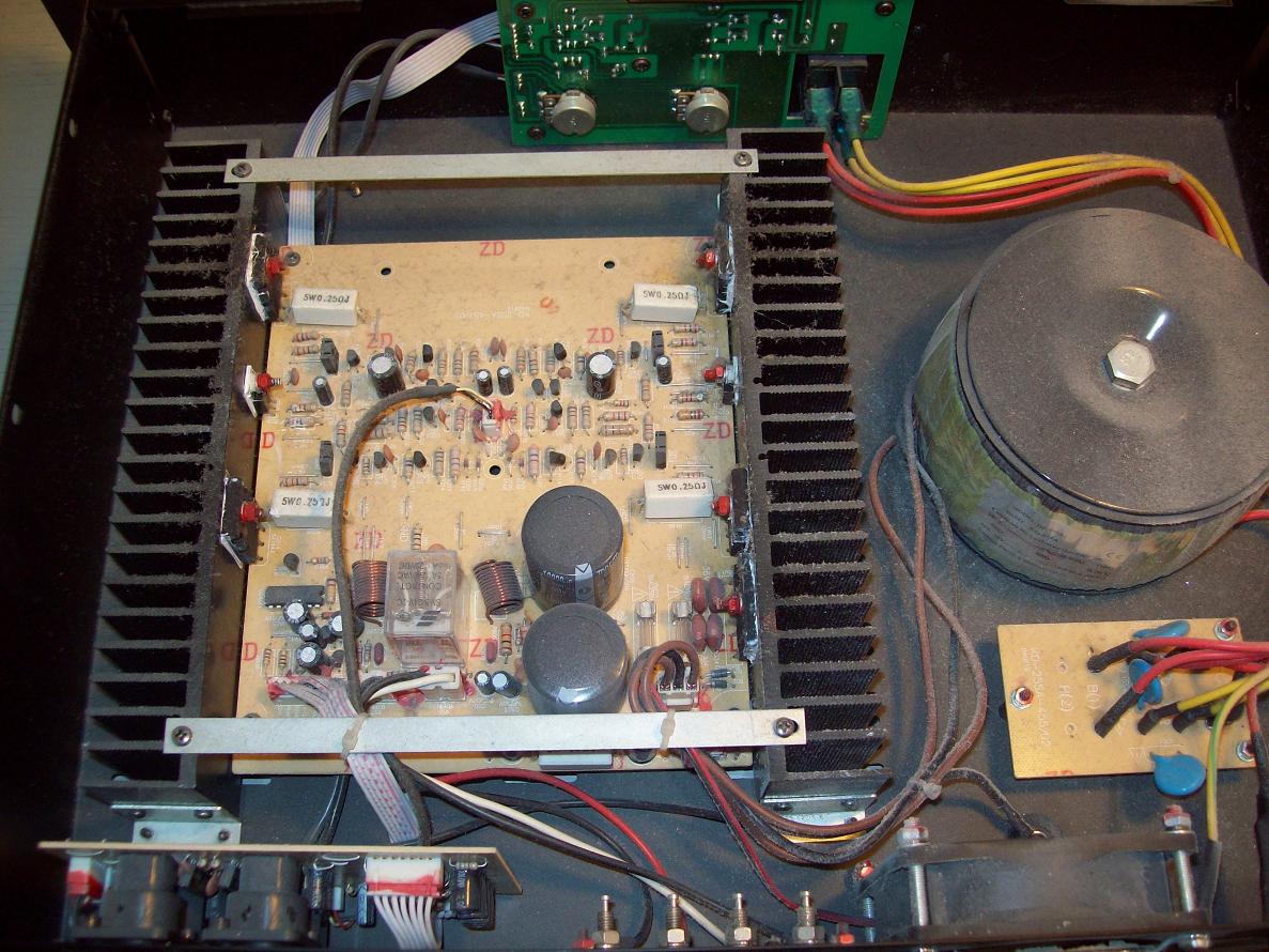

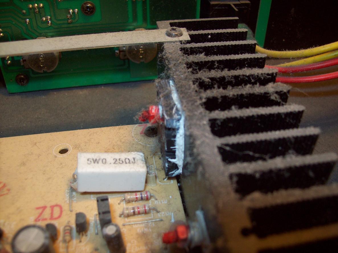

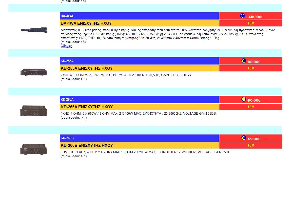

SEVICE KODA KD 255
Εφτασε με πολυ μικρα προβληματα για μια μικρη επισκευη αλλα δεδομενης της ευκαιριας ειπα να τον περασω ενα τεστ με σκοπο την απομυθοποιηση σε οτι αφορα τουλαχιστον την αποκριση και την ισχυ .
Παρακατω θα δουμε μια φωτο απο το site της εδω αντιπροσωπειας η οποια φυσικα δεν τον κατασκευαζει μονο τον πουλαει και προφανως γραφει στα specs αυτο που της λεει ο κατασκευαστης ...
Το λοιπον...... σε καθαρα ωμικο φορτιο το οποιο φυσικα δεν σημαινει και κατι γιατι ολοι μας γνωριζουμε οτι τα ηχεια ειναι επαγωγικα και σε αυτη την περιπτωση θα επεμβει το vi limmiter που υπαρχει μεσα στο μηχανημα και θα "φαει " τις κορυφες οποτε η max ισχυ δεν θα ειναι ιδια ...
σε ωμικο φορτιο 8Ωμ φουλ ισχυ χωρις καμμια παραμορφωση και με τα δυο καναλια οδηγημενα στο 100% ισχυς 67,5 w
σε ωμικο φορτιο 4Ωμ φουλ ισχυ χωρις καμμια παραμορφωση και με τα δυο καναλια οδηγημενα στο 100% ισχυς 128.5 w
η αποκριση ειναι μεσα στις προδιαγραφες απο 20 μεχρι 20 +- 2,5 db
κατα τα αλλα ο ενισχυτης ειναι ταχυτατος το vi limmiter ειναι πολυ εξυπνα σχεδιασμενο ωστε να κοβει αλλα να μην "σκιζει " τον ηχο
η ποιοτητα κατασκευης εινα μακραν ανω του μετριου και θα την ελεγα μαλλον καλη με μονο μειονεκτημα οτι δεν εχει καναλια εξαερισμου στην ψυξη και αυτο σημαινει οτι ο εξαερισμος δεν ειναι αποδοτικος αλλα και οτι ακομα και μετα απο λιγη χρηση σε επαγγελματικο χωρο ο ενιχσχυτς βρωμιζει μεσα πολυ ευκολα ....
για ακομα μια φορα ...ενα κινεζικο προιον δεν σημαινει οτι ειναι μαπα η λεει ψεματα ...ο συγκεκριμενος κατασκευαστης και αληθεα λεει και σοβαρος ειναι ....
enjoy some photos
