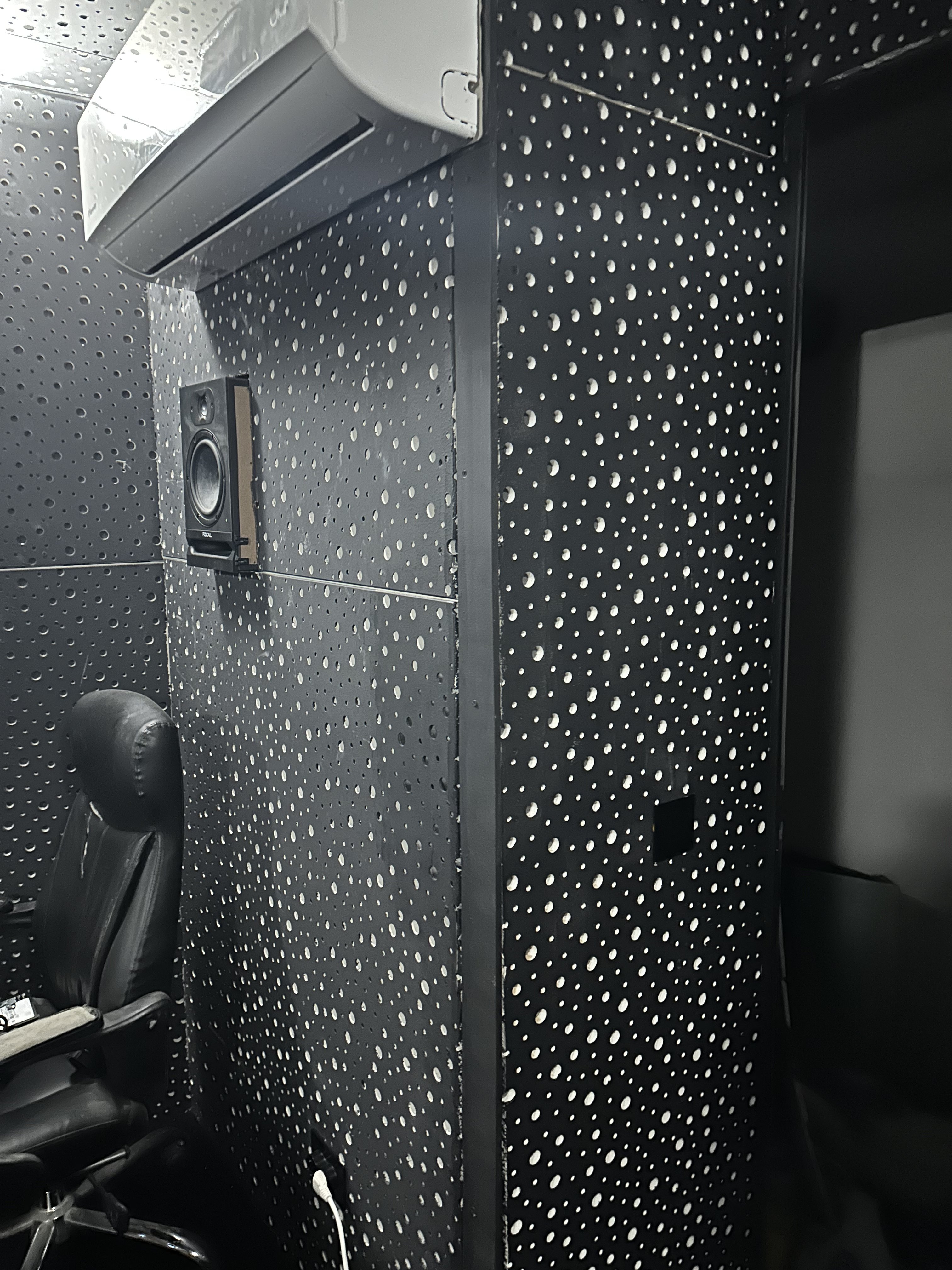

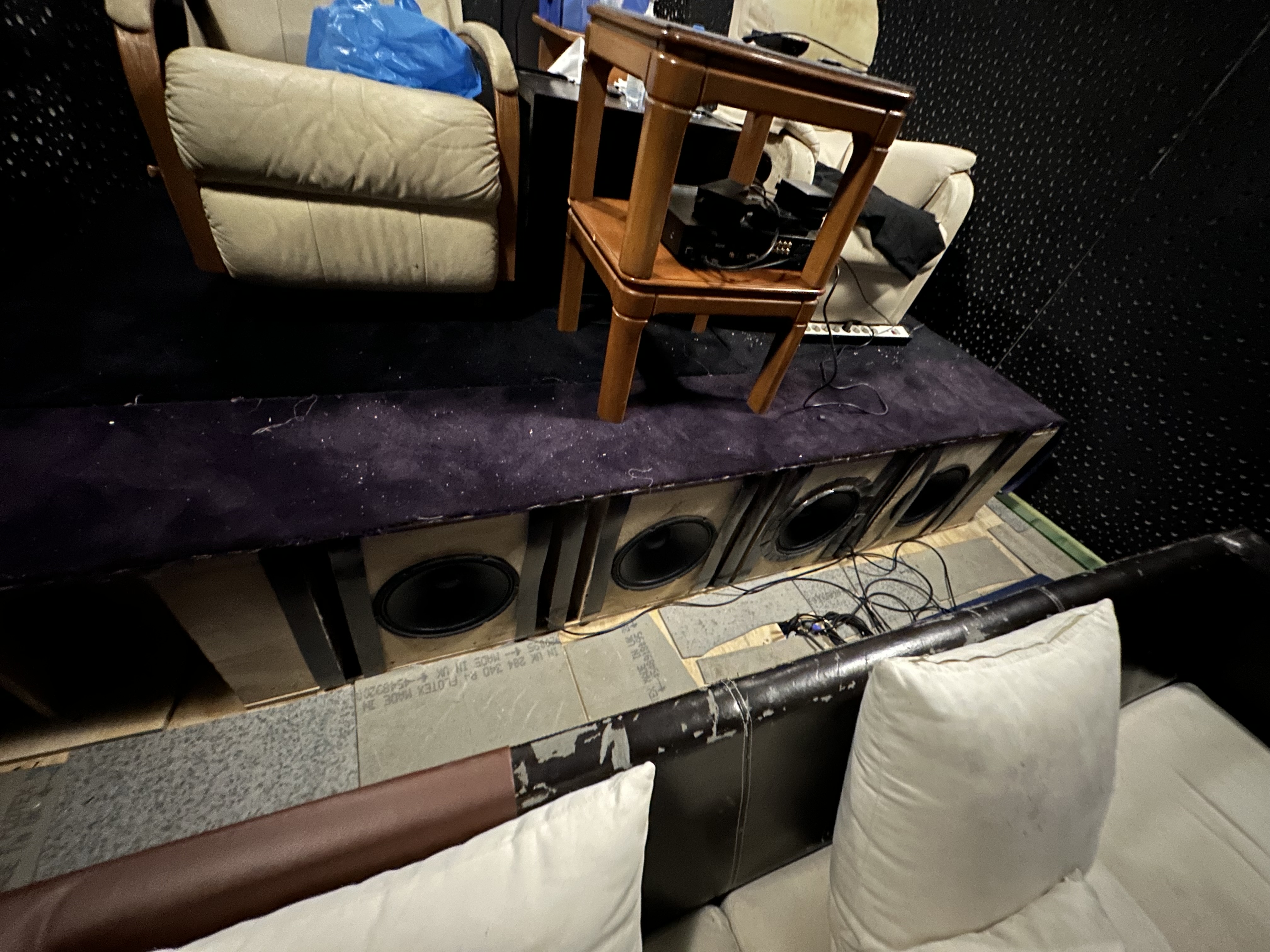

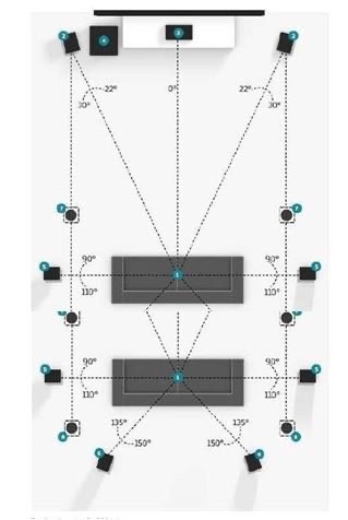

Αυτό που θέλω να υλοποίησω είναι αυτό
2 σειρές καθισμάτων με προδιαγραφές Dolby
Κοινώς 12 περιφερειακά
6 πάνω
6 κάτω
Τα σαμπ προφανώς δεν μετράνε και γιαυτο έχουν μόνο ένα

Μακη ξαναγραψε σε παρακαλω το μηκος και το πλατος. Ηχεια ποια θα βαλεις?
8.060
6.057

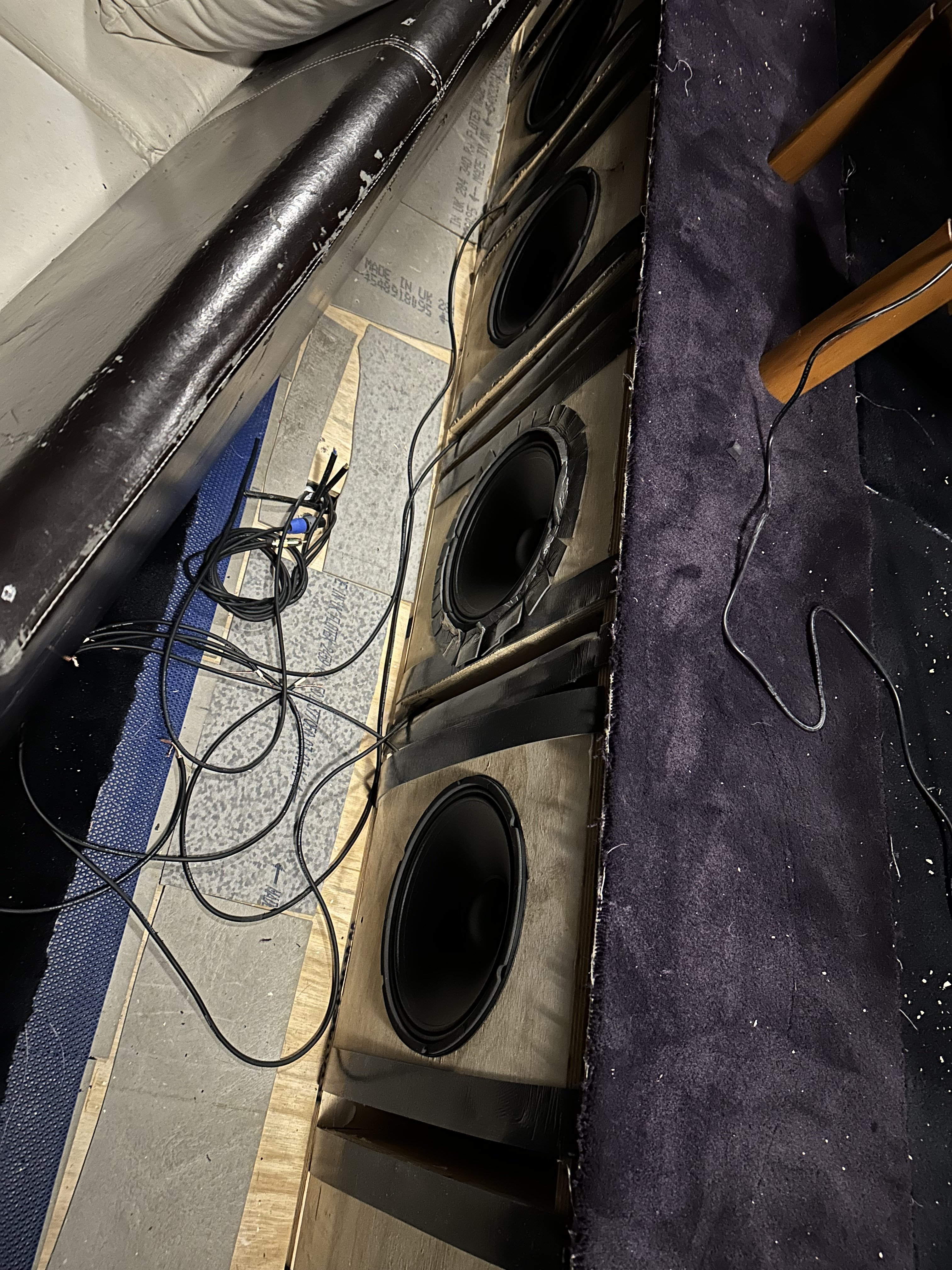

Καθαρά λόγω κόστους επιλέχθηκαν τα focal alpha evo 65 και αγοράστηκαν 12 τεμάχια
Μπροστά υπάρχουν από το παλιό set up τα danley sh50
ομολογώ έχω εντυπωσιαστεί από την απόδοση τους
αυτά που ήθελα έβγαιναν 24000
Μιας όμως και έχει ξεφύγει πολύ το μπατζετ διαστημικά προτίμησα να τελειώσω την αίθουσα και αργότερα βλέπουμε

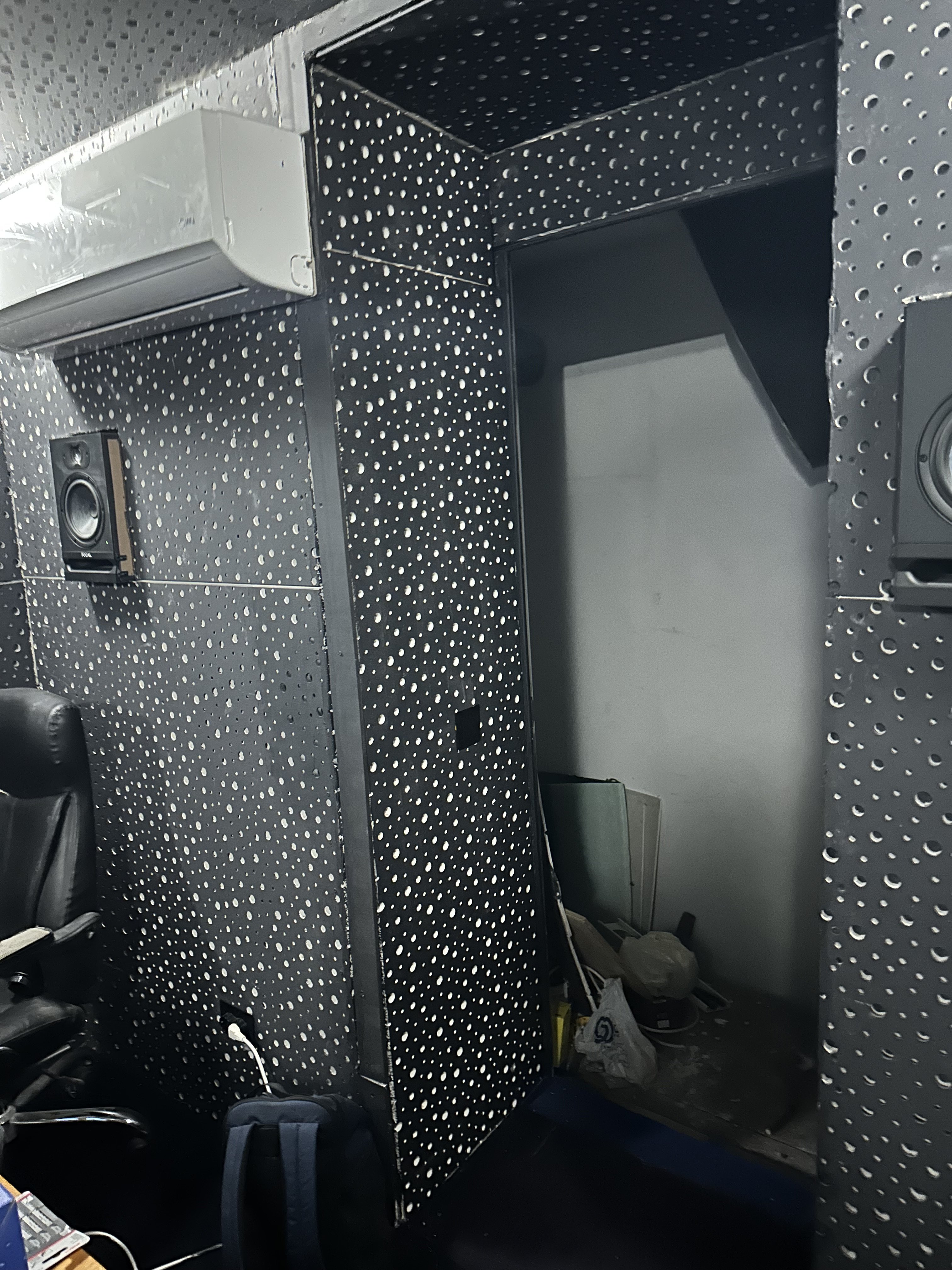

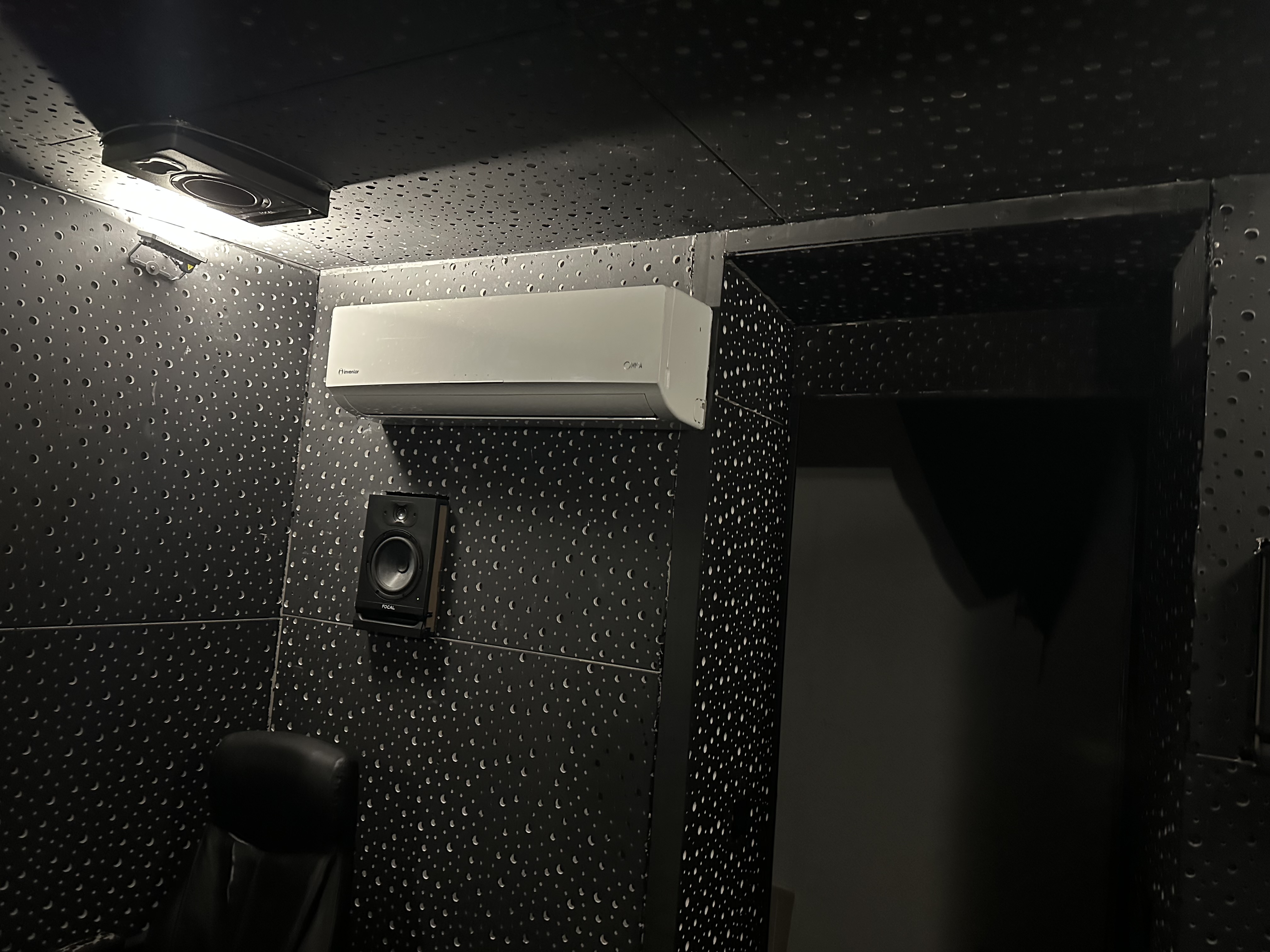

Μην αγχώνεσαι
Θα μπει μαύρο αυτοκόλλητο βελούδο
Θα ήθελα να σας υπενθυμίσω ότι η κατασκευή της αίθουσας είναι πολύ κοστοβόρο εγχείρημα
Επίσης είναι μαραθώνιος και όχι αγώνας δρόμου κατοστάρης
Δεν είναι καν στην μέση ακόμα αυτή την στιγμή
