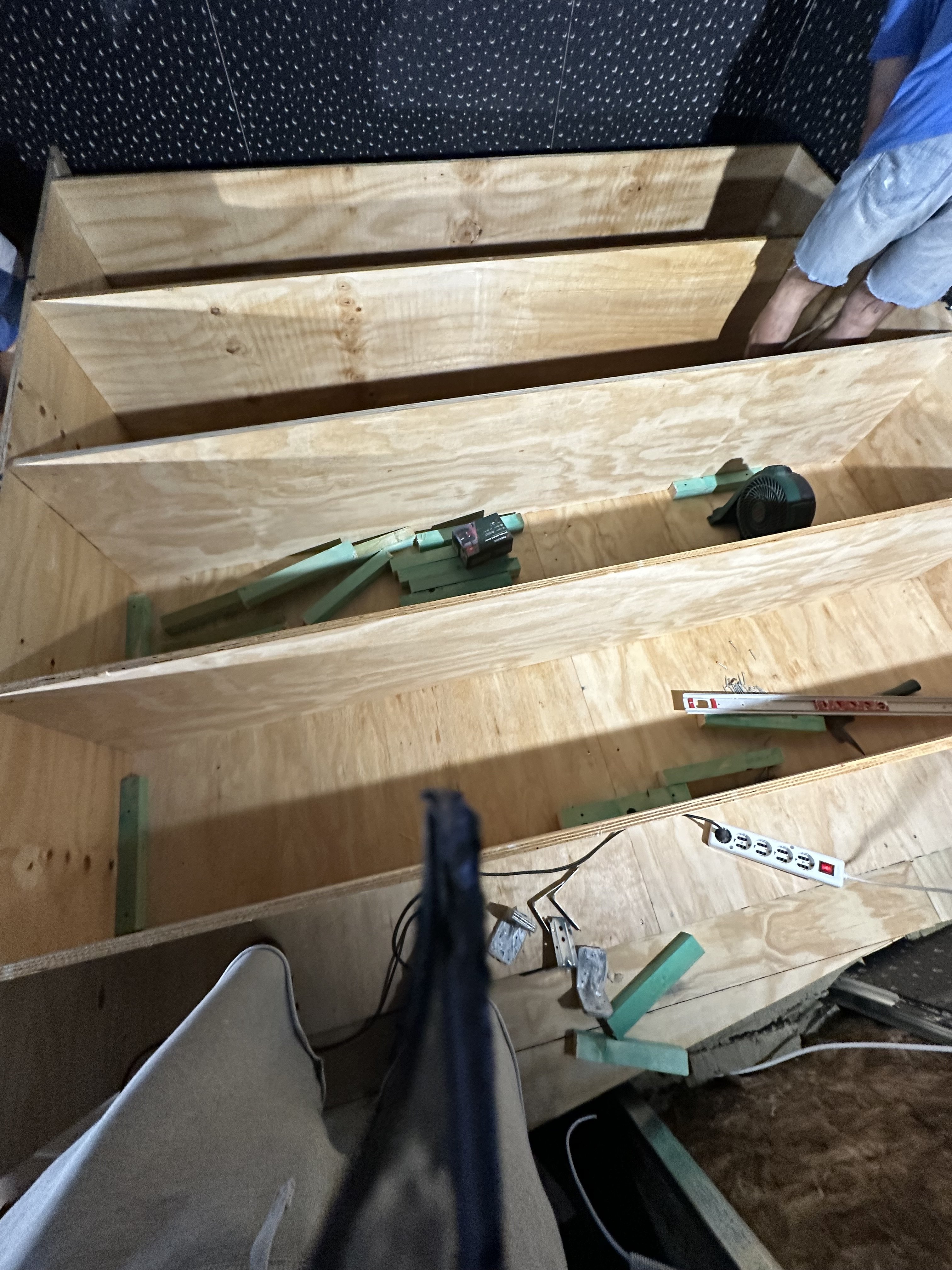

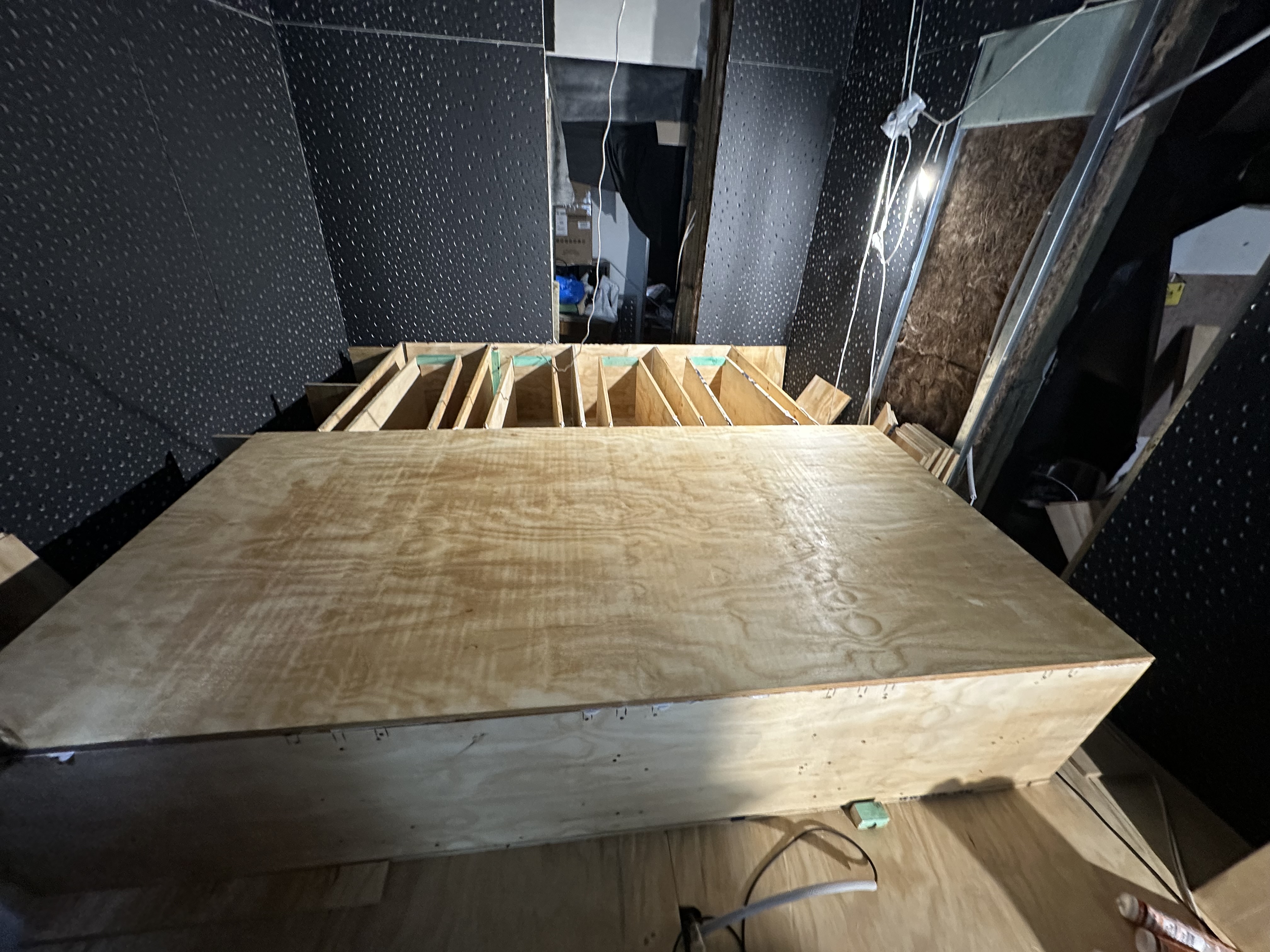

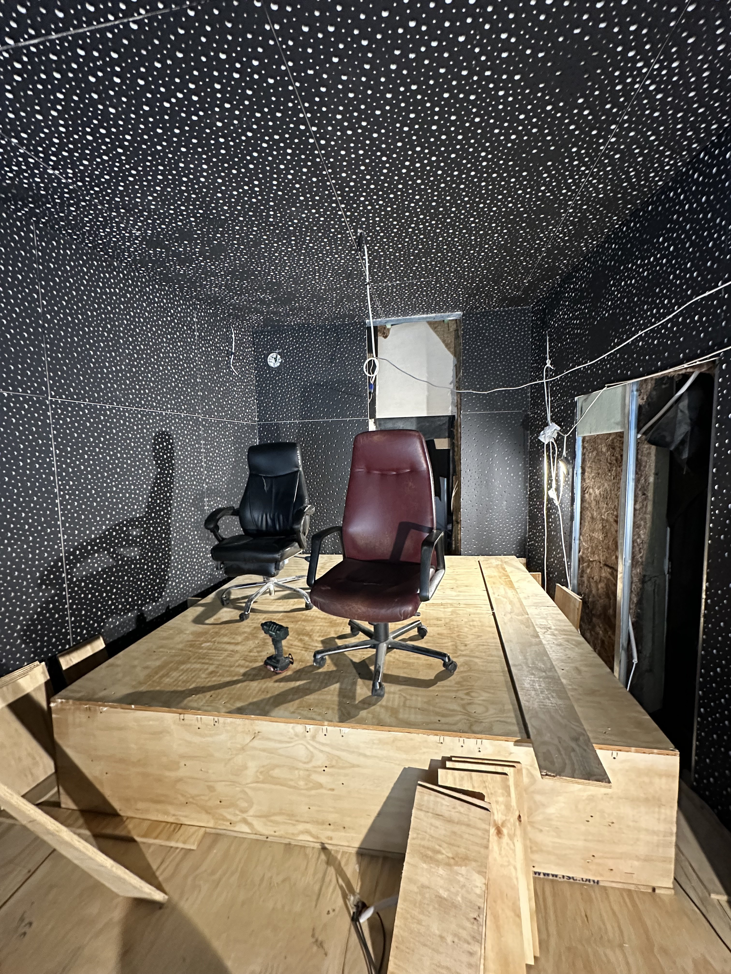

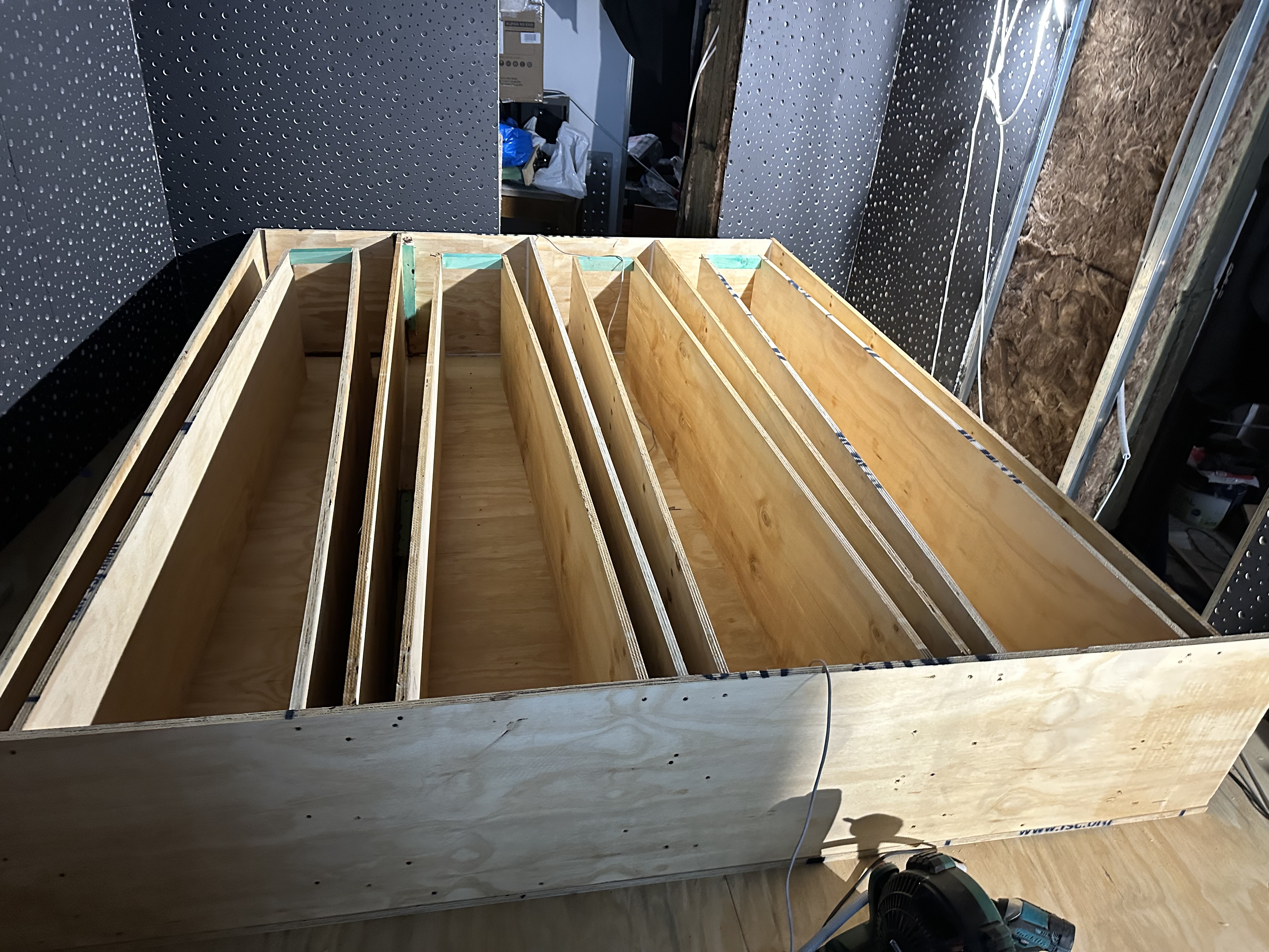

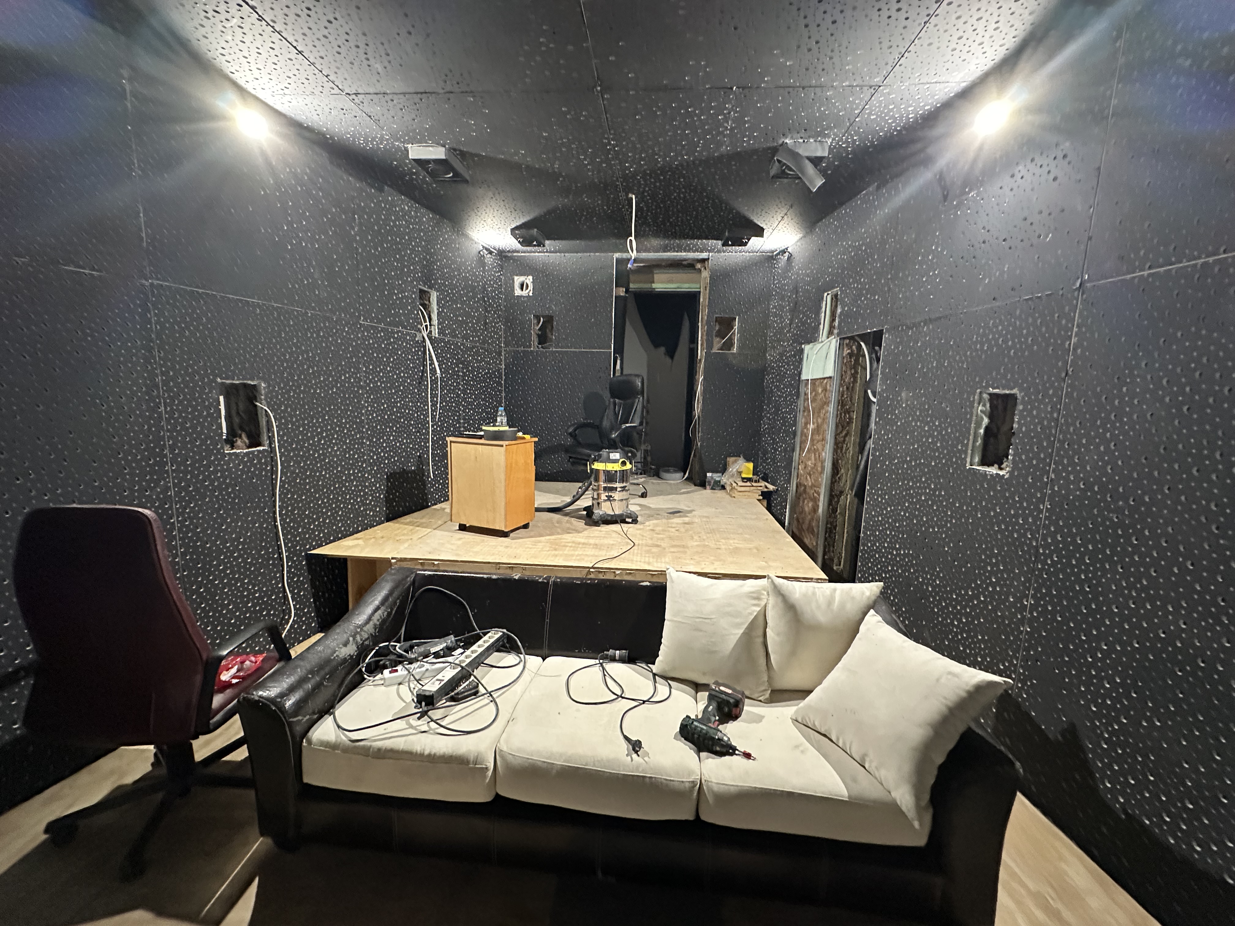

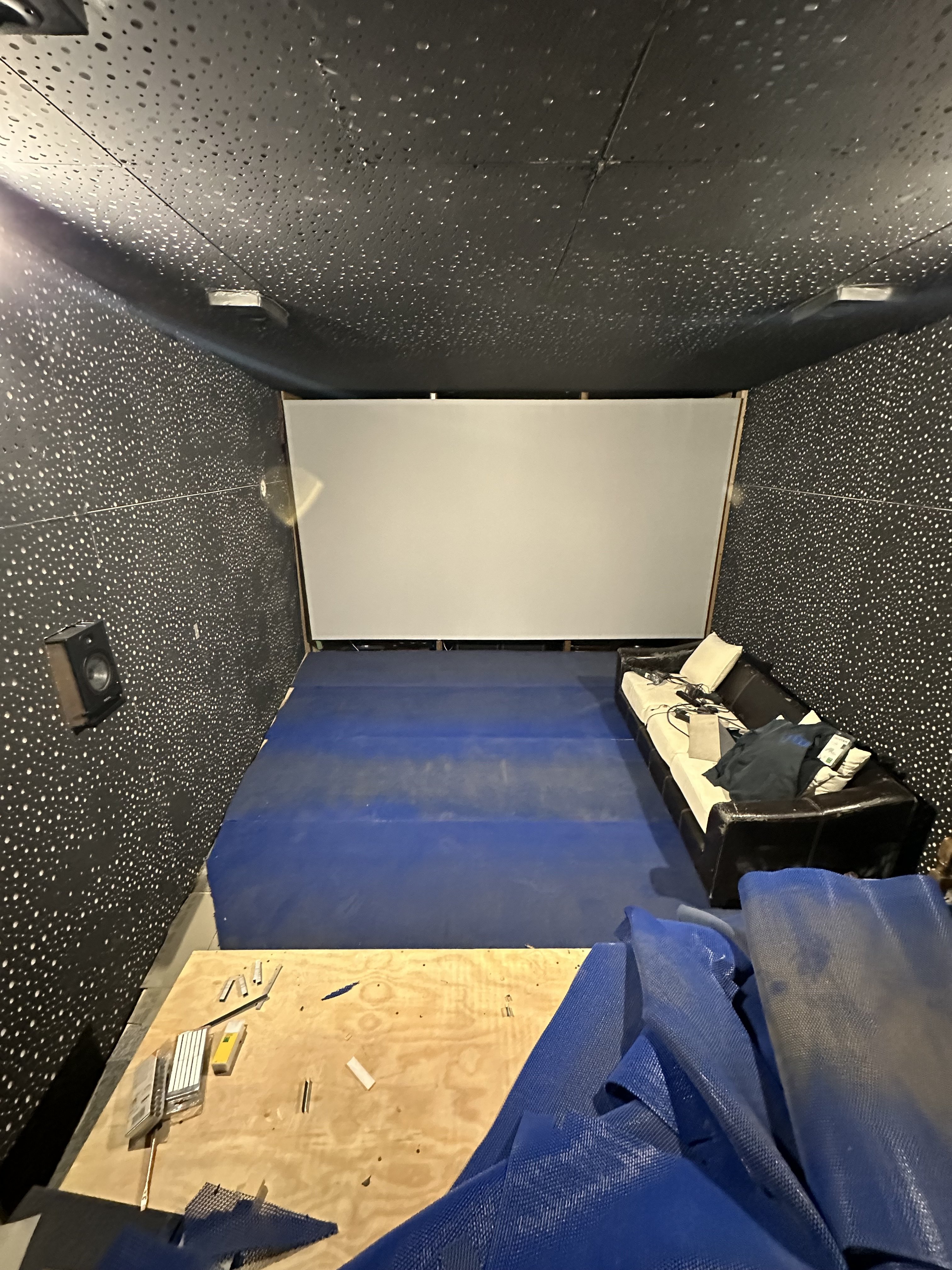

Σχεδόν έτοιμο το βάθρο
Μένει κλείσιμο δεξιά αριστερά το οποίο δεν έγινε λόγω περασμένης ώρας
Δοκιμή με καρέκλα για αίσθηση
Ο καναπές θα είναι λίγο πιο χαμηλός
Δεν μέτρησα αλλά λογικά το ύψος είναι γύρω στους 54 πόντους και το μήκος 2.5 μέτρα
Το αποτέλεσμα για εμένα είναι συγκλονιστικό καθότι σε φέρνει στο κέντρο σχεδόν της οθόνης

5.209
4.595
Μακη οσον αφορα τη διατρητη και την βαφη. Λογικα και οι δυο μας εχουμε την ακονονιστη διατρητη (εδω Θεσσαλονικη δεν υπηρχε και την παρηγγειλα απο Αθηνα).
Ειχα μιλησει με την KNAUF σχετικα με τις τρυπες. Μου ειπαν οτι αν βαψεις τις τρυπες ειναι δυσκολο ν αποφυγεις να μην μπει μπογια που ν ακουμπησει το μαυρο πανι, σ αυτη την περιπτωση θα χαθουν οι ακουστικες ιδιοτητες της διατρητης. Επισης στον γυψο που βρισκεται εσωτερικα στη διατρητη δεν θα πιασει ευκολα μπογια ακομη μ ασταρι. Οποτε αναγκαστικα μενει ως εχει (ουτως η αλλως κοβεις φλεβες αν σκεφτεις να κανεις κατι τετοιο)
Απ οτι καταλαβαινω εχεις παντου μονο μαυρο χωρις καποιο σπασιμο. Θα μεινει ετσι? Τι ειδους δαπεδο εχεις? Θα καλυψεις με μοκετα ολο το δαπεδο? Ποσα ηχεια συνολικα θα μπουν? Βλεπω οτι εχεις ανοιξει καποιες τρυπες προφανως για να εντοιχιστουν, αλλα δεν εχω καταλαβει ακομη το πλανο.
Ο χωρος σου ειναι μεγαλος με οτι συνεπαγεται αυτο. Ωστοσο απ οτι καταλαβαινω η ουρα εμεινε. Αντε με το καλο συντομα να οριστικοποιηθει η κατασκευη.
Παντως εκανες πολυ σοβαρη δουλια και μπραβο σου!

Ασχετο αλλα.... Υπαρχει και κατι ακομη που στην αρχη δεν το δινεις σημασια, αλλα στην πορεια χαμογελας και για ενα ακομη λογο. Με τοσο πετροβαμβακα που μπηκες σε ολους τους τοιχους το δωματιο θα εχει σταθερη θερμοκρασια χειμωνα - καλοκαιρι. Και να εχεις καποιο κλιματιστικο ελαχιστα θα χρειαστει να δουλεψει.

Αυτο για την διατρητη και το ξερω και το ειδαμε
Η θερμοκρασια δειχνει σταθερη οπως λες
Για εμενα δεν εχει μεινει η ουρα αλλα εχει πολυ δρομο ακομα
Να επαναλαβω οτι το παλιο το εφτιαχνα 4.5 χρονια και δεν ειχα τελειωσει αλλα το παρατησα διοτι εφαγα ενα ειδος εξωσης απο την ιδιοκτητρια
Αυτο το παλευω 13 μηνες τωρα

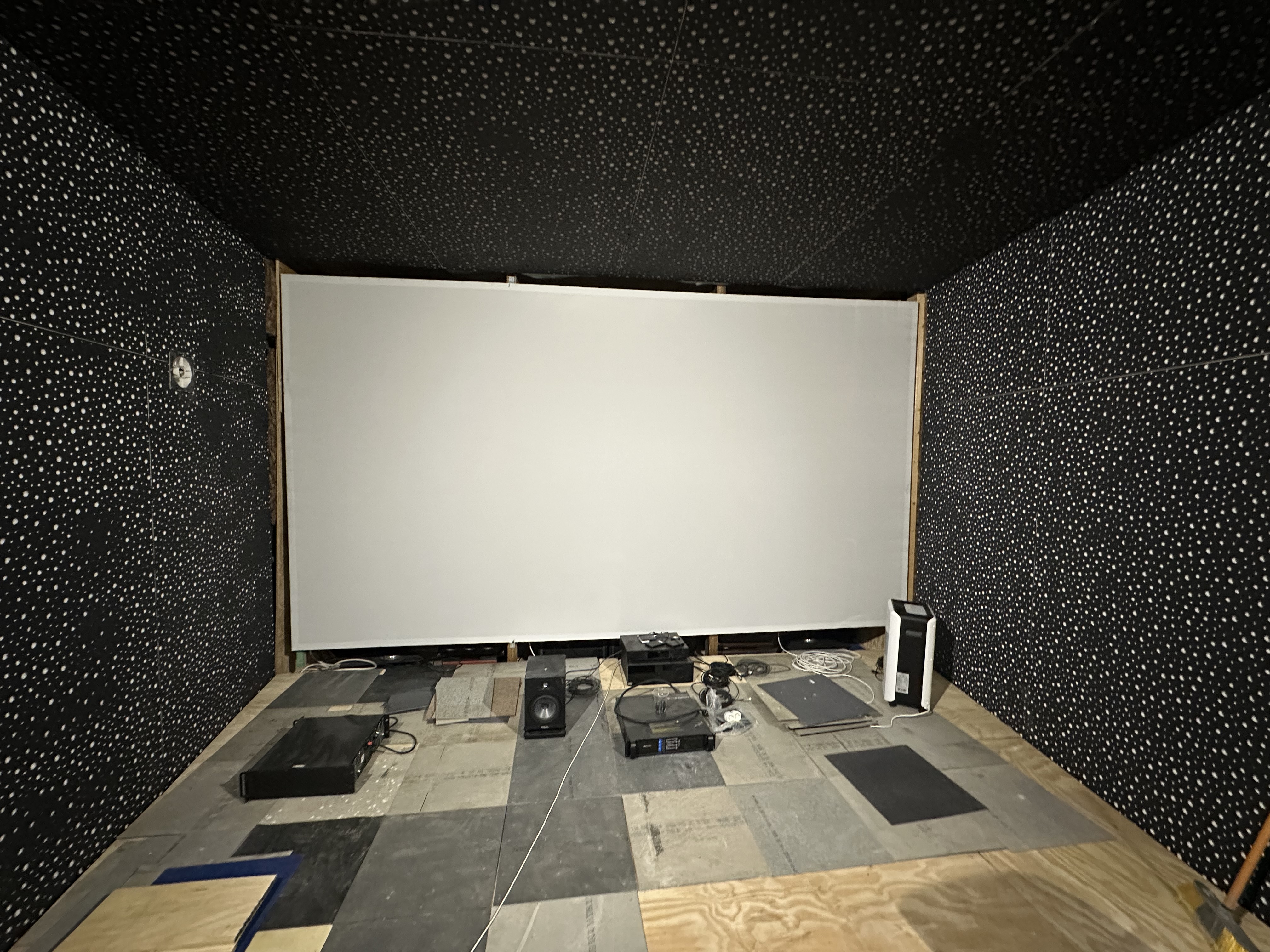

Εχουν να μπουν μοκετες ακομα στο πατωμα
Εννοειται μαυρη
Πιστεψε με οσο και να μην το πιατευεις οι τρύπες δεν σε ενοχλουν διοτι δεν φαινονται υπο γωνια
Η διατρητη δεν ηερω τι εννοεις απλη αλλα εινσι με μαυρο πισω φιλμ ακανονιστη
Κοστος φυλου 49 ευρω περιπου
Εαν διαβασες απο την αρχη ισως να μην το θυμασαι αλλα το πατωμα ειναι πλωτο με εξι στρωσεις πετροβαμβακα 150αρη και κοντρα πλακε 18αρη πανω σε αντικαδρασμικα πλακακια
Συνολο υψους πανω απο 40 ποντους
