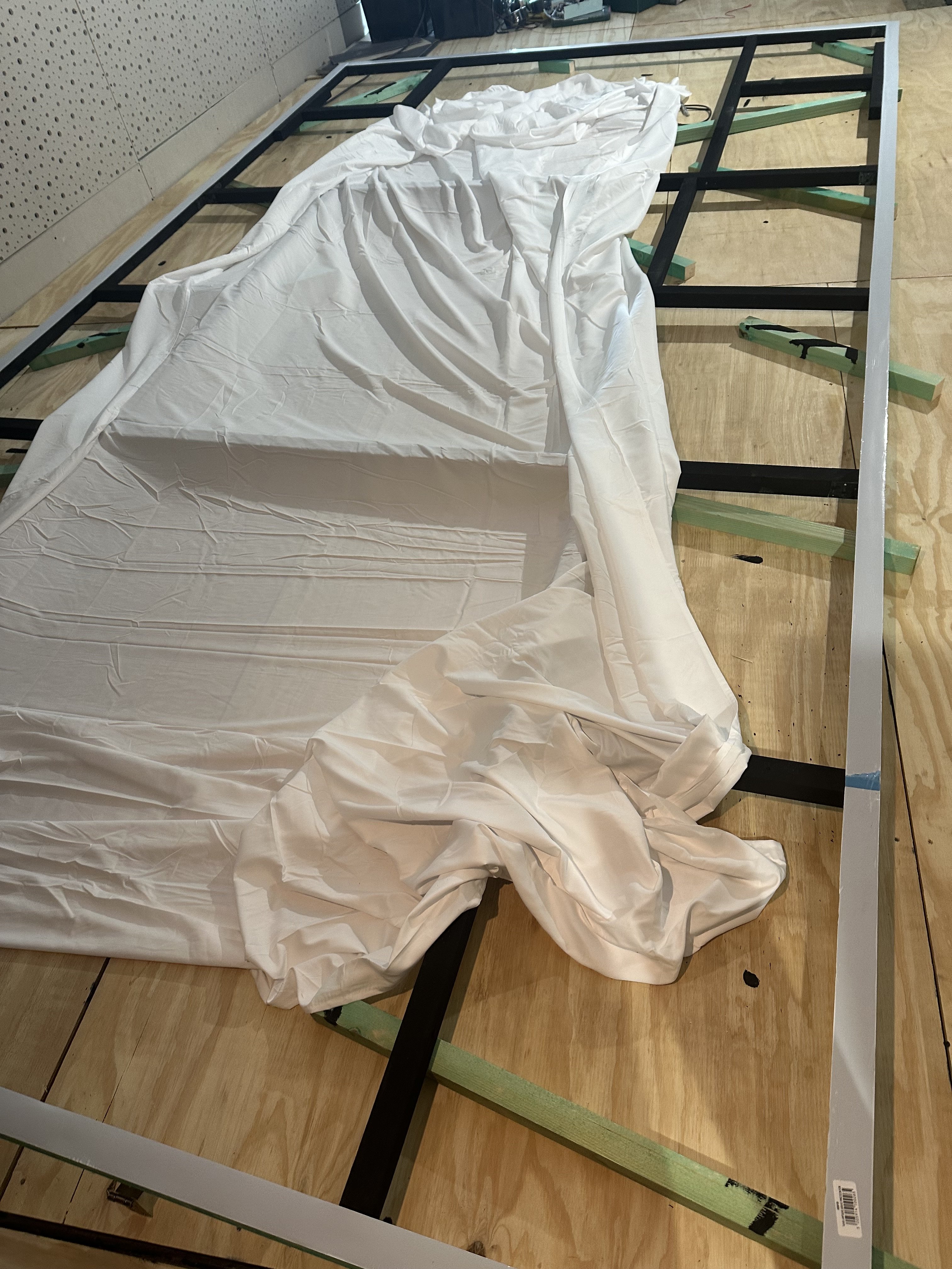

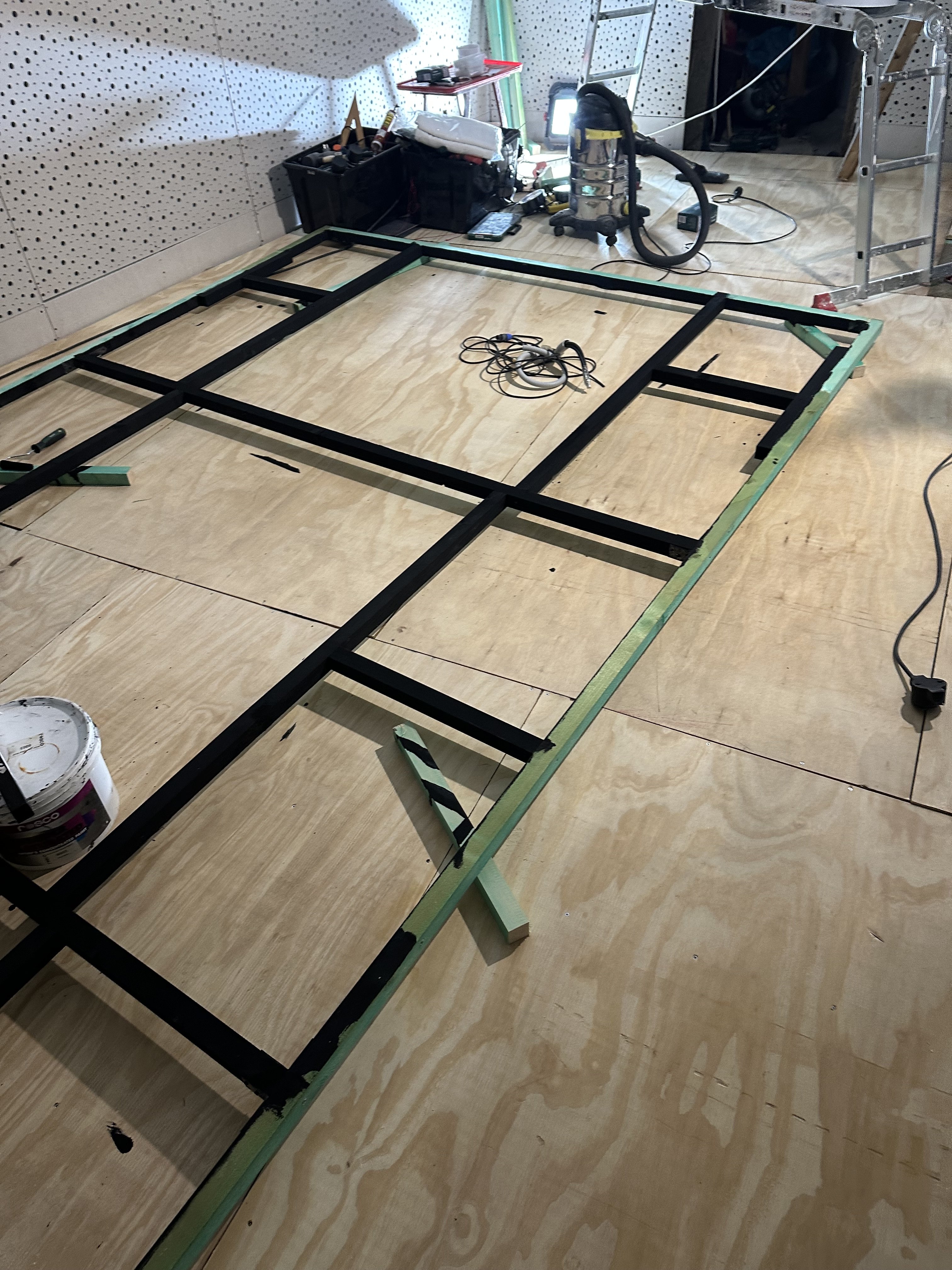

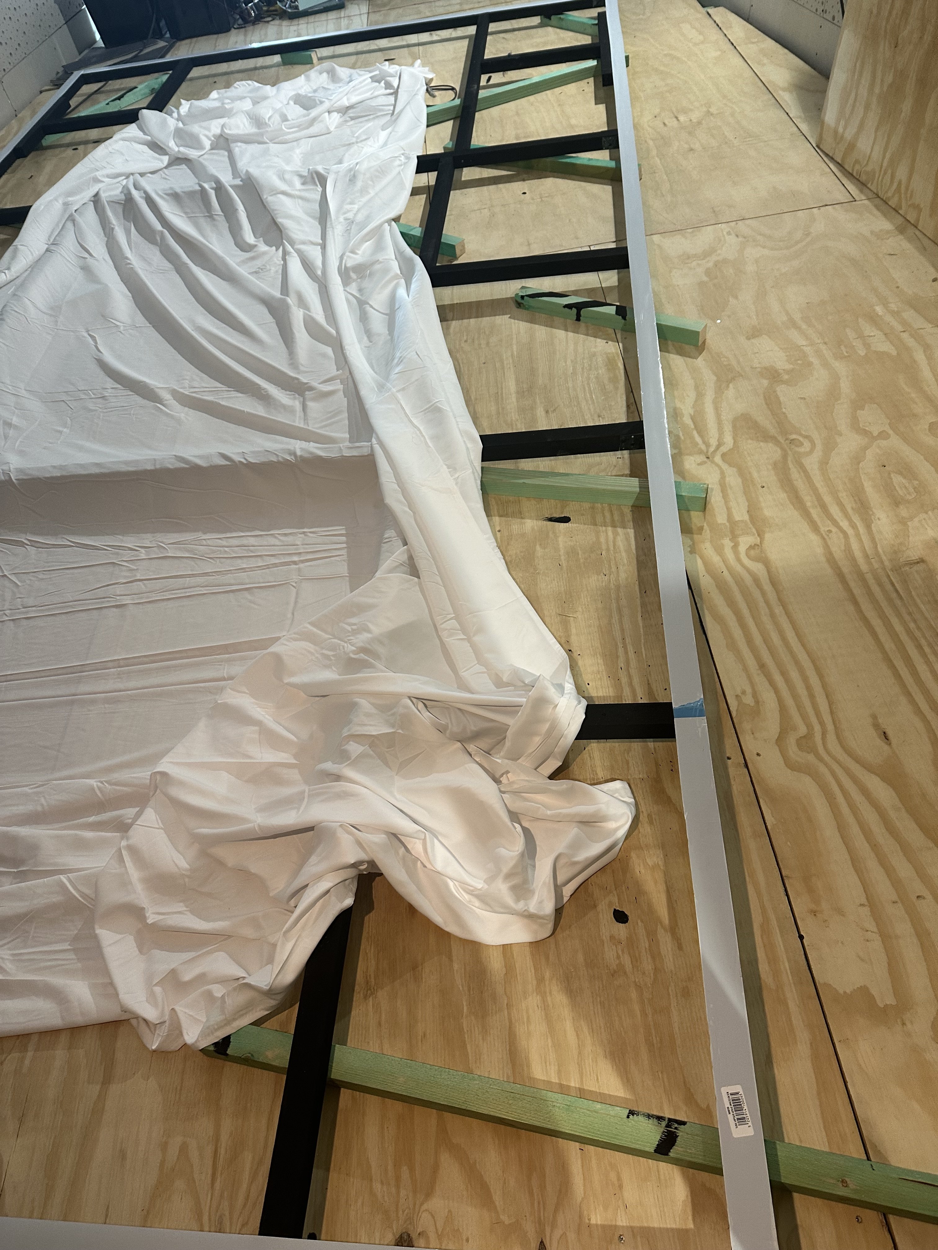

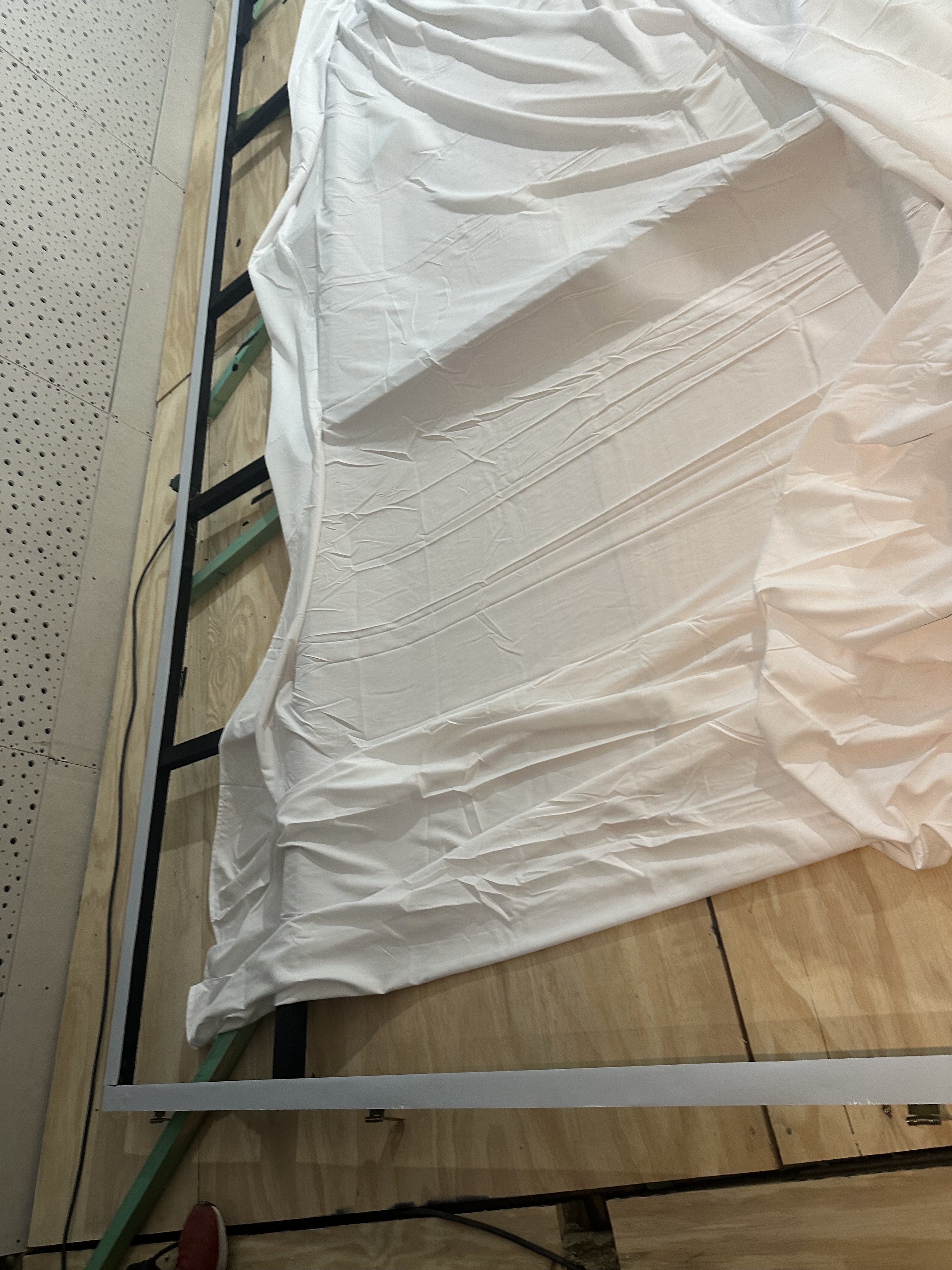

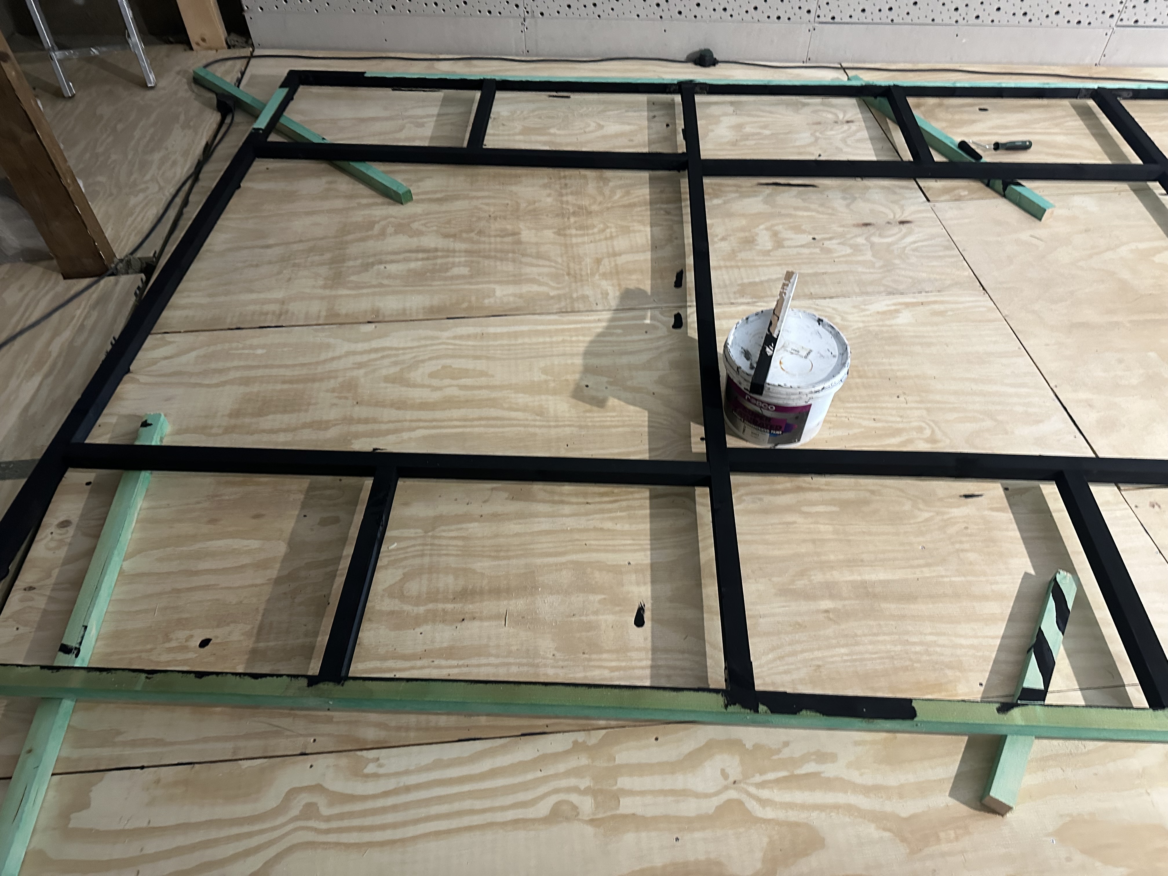

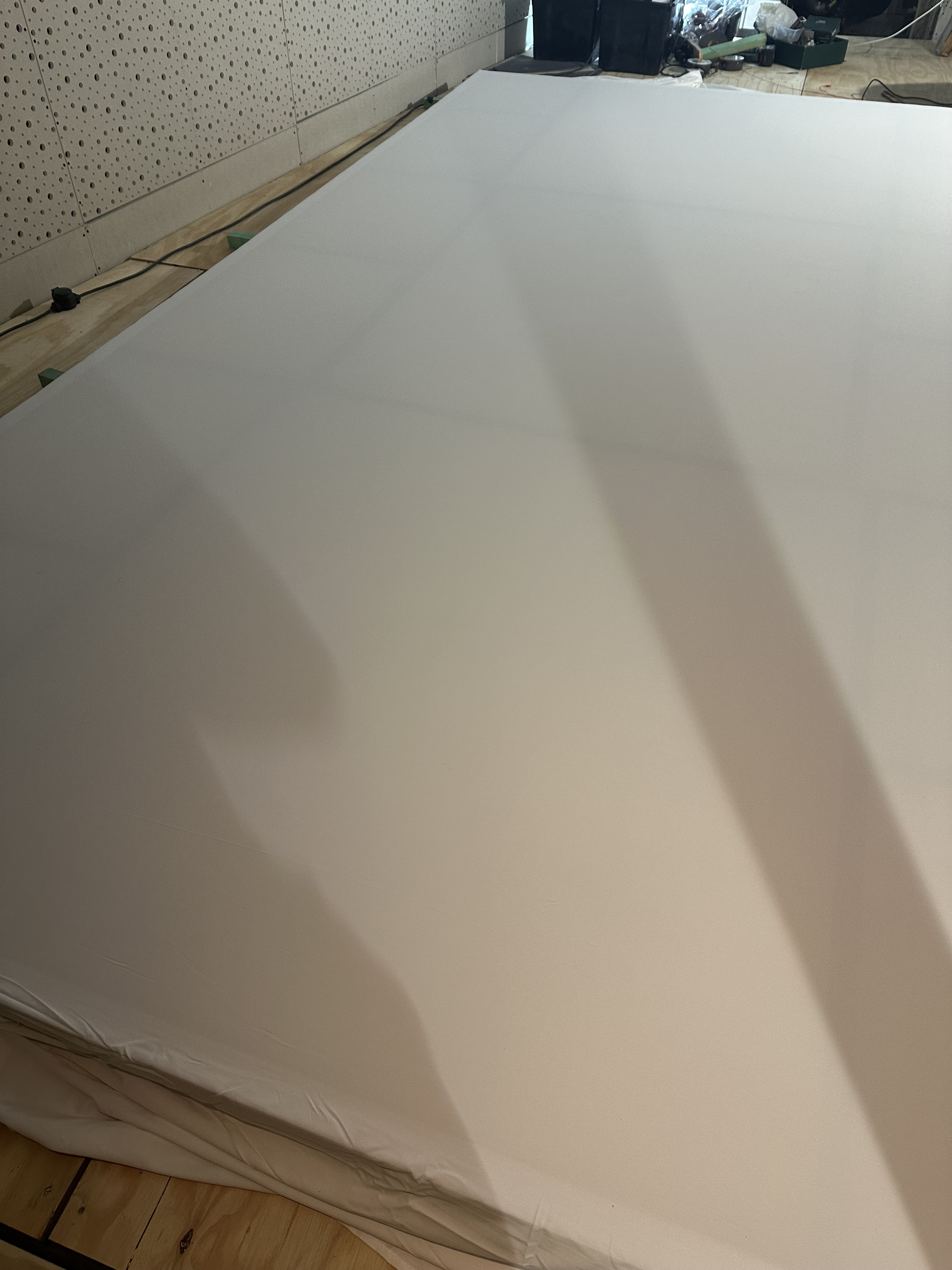

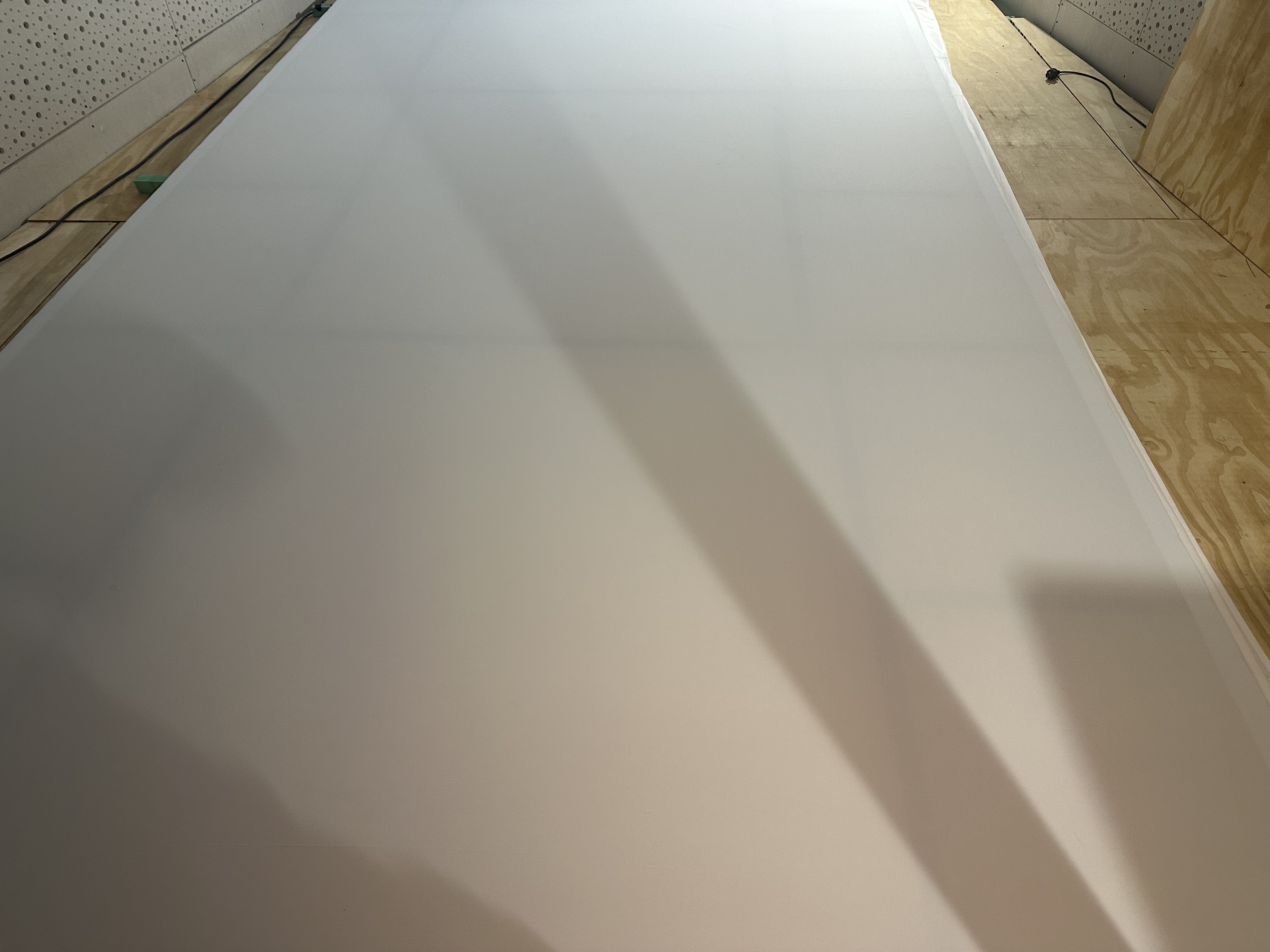

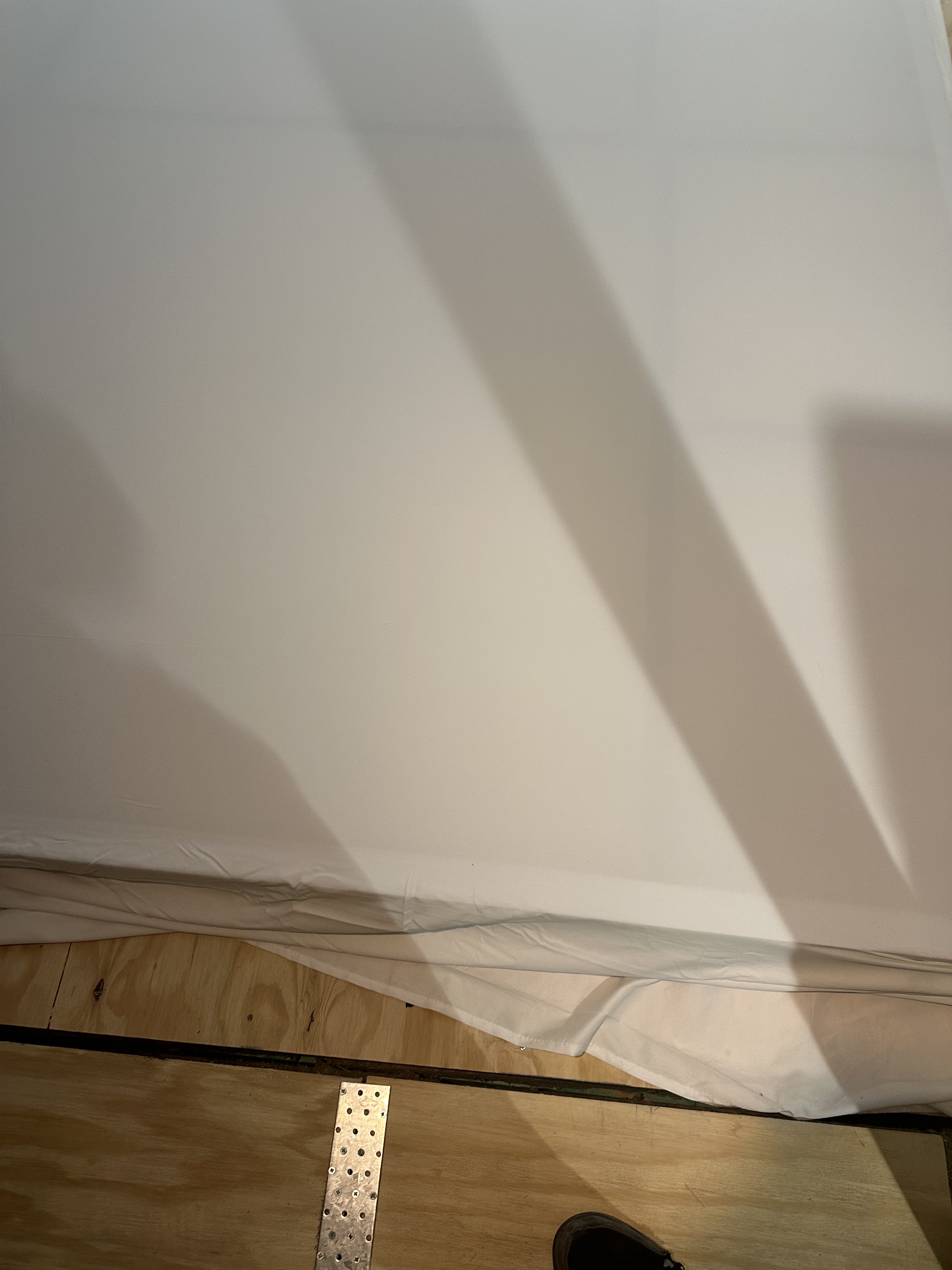

View attachment 368855 View attachment 368856 View attachment 368857
Για να δοκιμάσουμε τι παίζει με το πανάκι αυτό
Στην αρχή θα βουλευτής με αυτό το ύφασμα, αλλα μετά θα πρέπει να πας σε οθόνη. Θα χανεις πολύ σε ποιότητα ( αφού σε ενδιαφέρει) κανει πολύ texture δεν θα έχεις καλή ανάλυση. Εγώ οταν πήγα σε κανονική οθόνη είδα πολύ διαφορά, χαοτική θα έλεγα. θέλει επίσης πολύ προσοχή στο τεντωμα πάνω στο πλαίσιο της οθόνης. Το καλό είναι αυτα τα υφάσματα δεν κόβουν σχεδόν καθόλου ήχο.
Γιατί έβαλες γυψοσανιδα πάνω στο πλαίσιο?
Ανυπομονώ για το αποτέλεσμα
8.061
6.059
Δεν έβαλα πουθενά γυψοσανίδα πάνω στο πλαίσιο που το είδες ;
εκτός εάν εννοείς το αφρώδες υλικό που βάλαμε περιμετρικά του πλαισίου
susano lx90
Professional Home Cinema
1.599
5.141
Αυτό εννοώ, μου φάνηκε σαν γυψοσανιδα, γιατί το έβαλες?

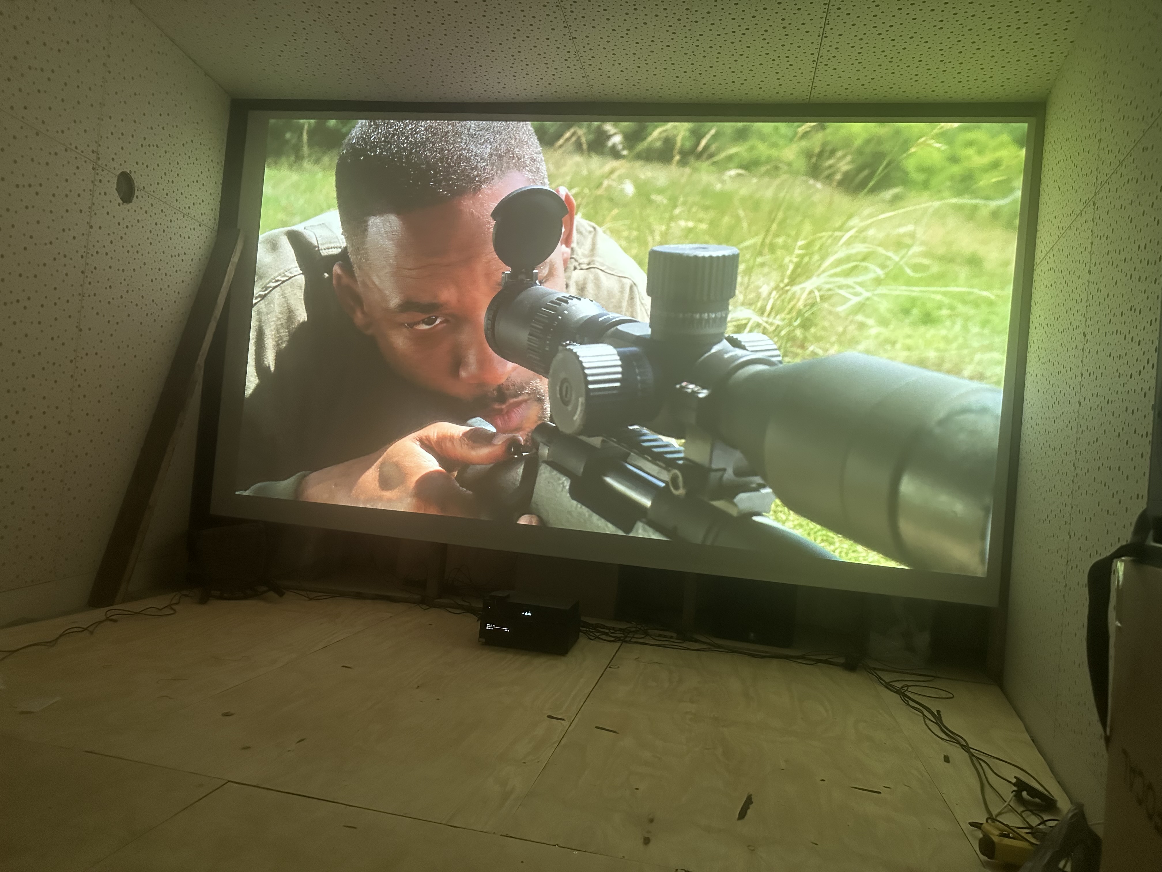

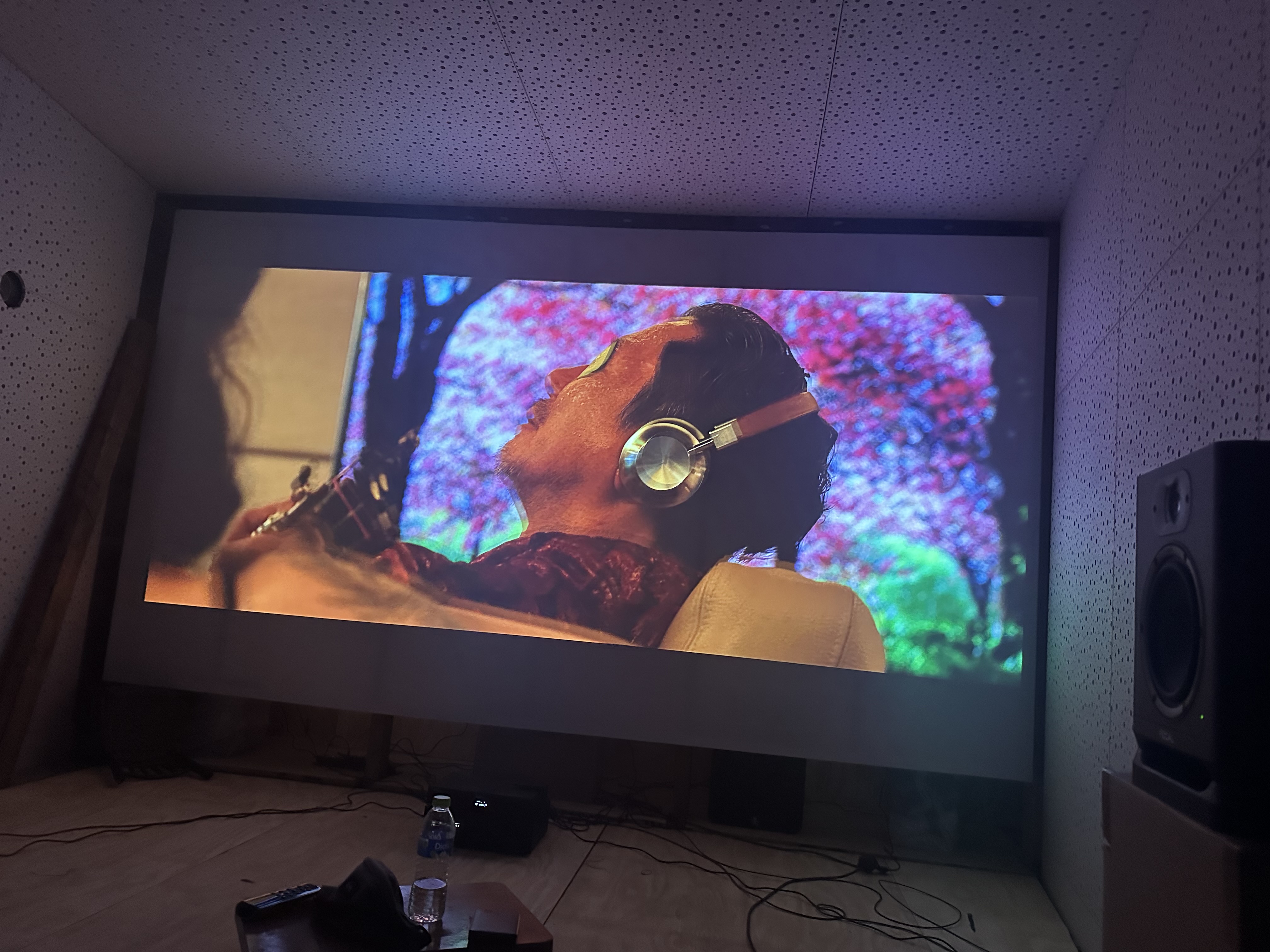

Μια απλή δοκιμή με δανεικό προβολέα
Ακόμα και στο πάτωμα έχει
susano lx90
1.599
5.141
Μια χαρα εγινε, μπραβο! :hi: Με τι προτζεκτορα εκανες δοκιμη? για πες μας της εντυπωσεις σου, σου αρεσε?
8.061
6.059

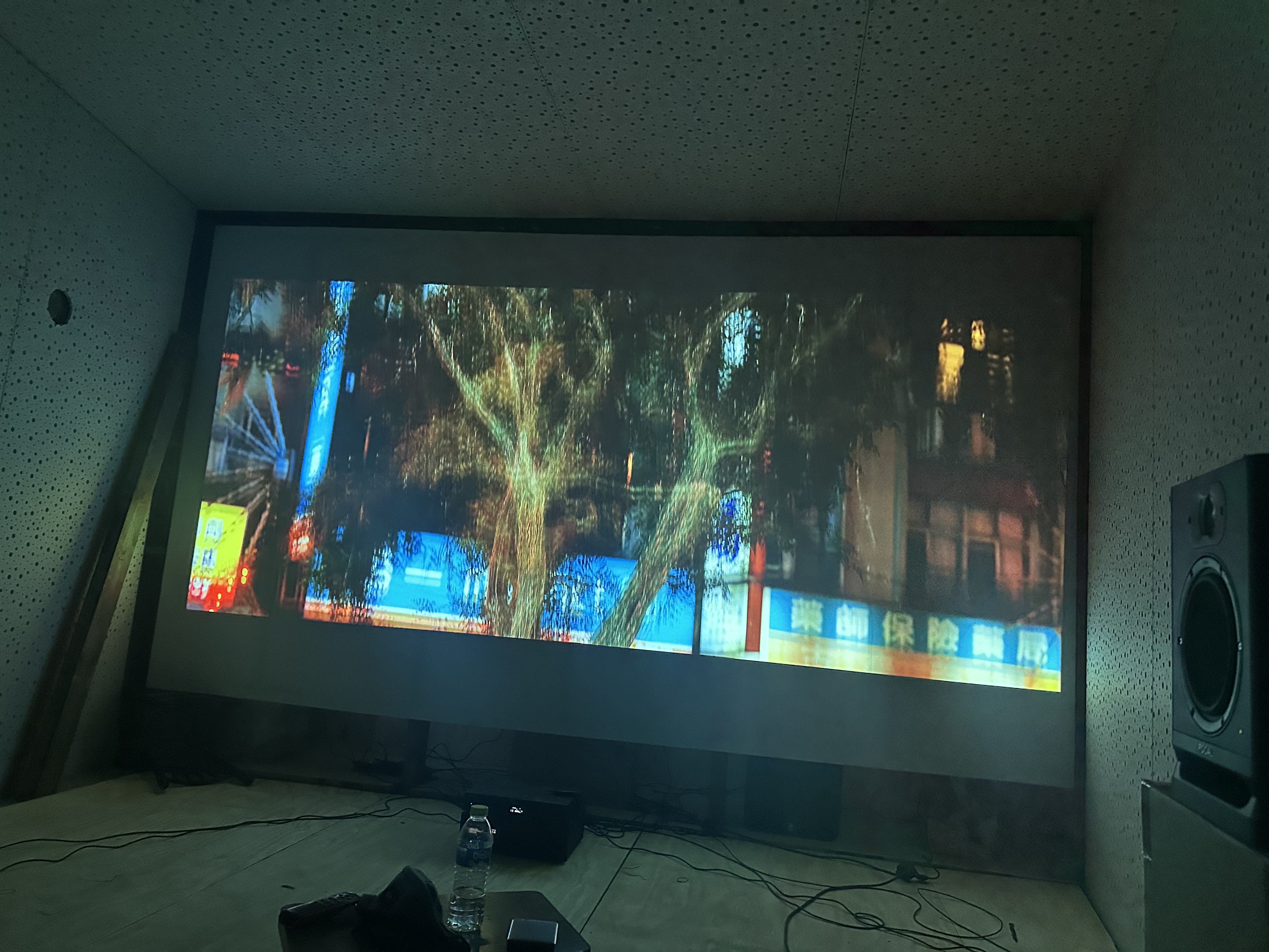

Πίσω από το ηχοπερατο πανί θέλει ηχοπερατο μαύρο πανί
Πρώτο συμπέρασμα
Επσον 9400
Χρειάζεται πολυ παραπάνω φως
symos
You're not worthy!
4.566
9.868
Η διαφορά βέβαια όταν το δωμάτιο από κάτασπρο γίνει μαύρο (ή κάτι πολύ σκούρο) θα είναι αρκετά δραματική. Συν η μαύρη πλάτη στο πανί που λες, που θα βοηθήσει επίσης.
Γιατί κατά τα άλλα ο 9400 θα έπρεπε να έχει αρκετό φως ακόμα και για 200 ίντσες, ακόμα και calibrated, ακόμα και με ηχοπερατή οθόνη.

Προφανώς όσο πιο σκοτεινό το δωμάτιο, τόσο καλύτερα τα πράγματα.
Όχι μόνο στο κοντράστ, αλλά και στην αντιληπτή επάρκεια φωτεινότητας.
Η συμβουλή μου ήταν μαύρο βελούδο περιμετρικά της οθόνης τουλάχιστον, αν όχι σε όλο το χώρο.
Κατανοώ, βέβαια ότι έχει χρηματικό κόστος αυτή η επιλογή και ήδη ο Μάκης έχει ματώσει.

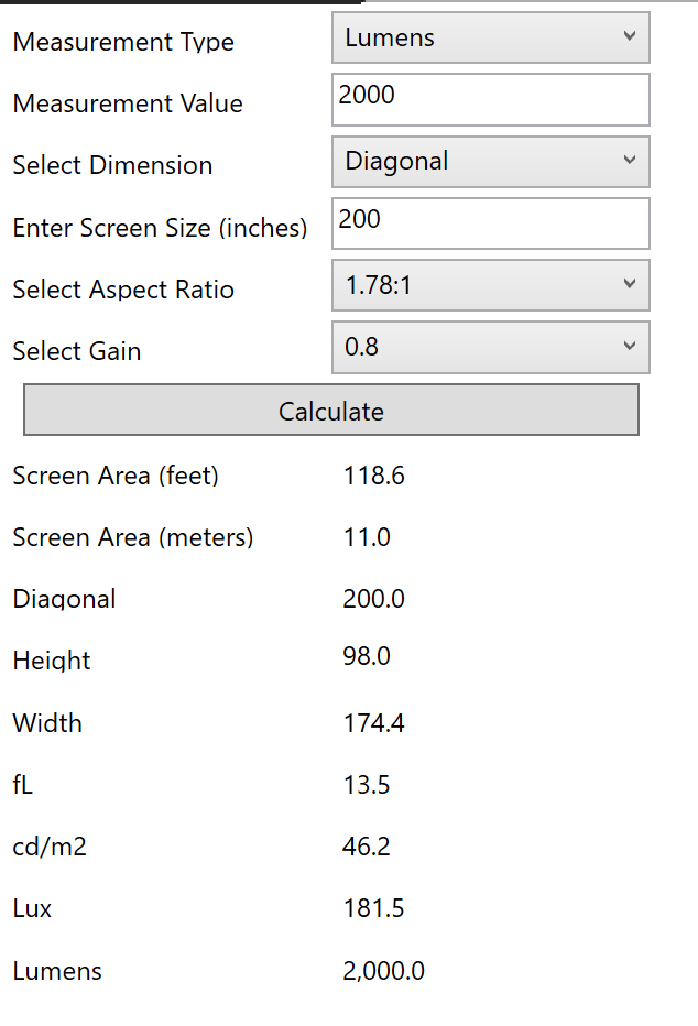

Ανάλογα με τη θέση zoom του 9400, τις ωρες της λάμπας και τη ρύθμιση, θα περίμενα να πάρει γύρω στα 2.000 lumens στην καλύτερη. Πάντα με το αρκετά υποκορεσμένο τρίγωνο του επσονα. Ούτε λόγος φυσικά για φιλτρο.
Σε μια ηχοπερατή με gain, ας πούμε, 0.8 στις 200'' τα νούμερα θα ήταν κάπως έτσι:
Δεν τα λες άσχημα. Για hd τουλάχιστον είναι μια χαρά.
1.510
191
