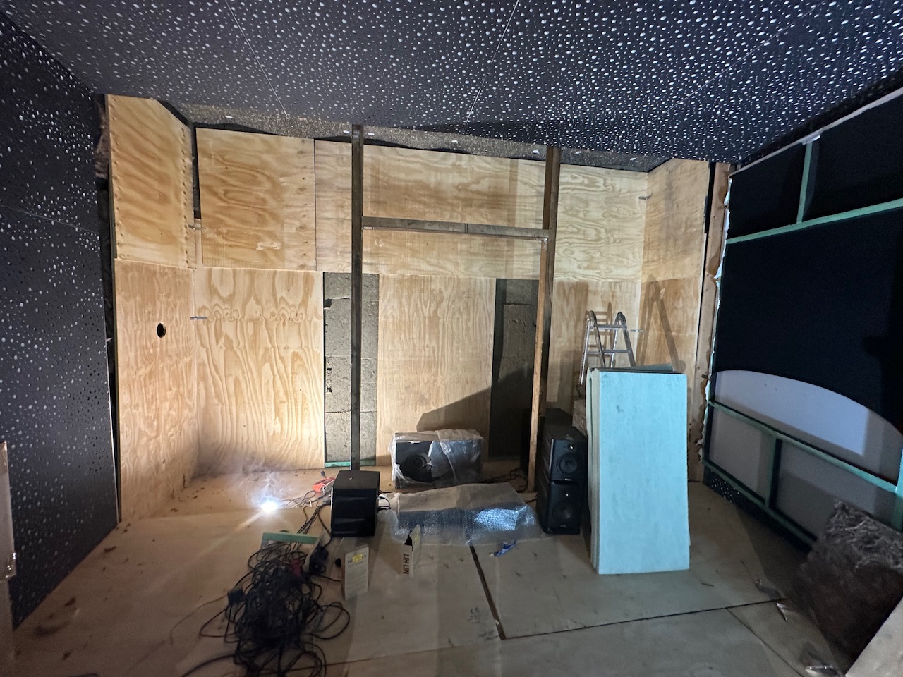

Σήμερα θα ανεβάσω ακριβές διαστάσεις του χώρου που απέμεινε
Στένεψε πίσω πολύ αλλά δεν με ενοχλεί
Μπροστά είναι όλο το παιχνίδι….

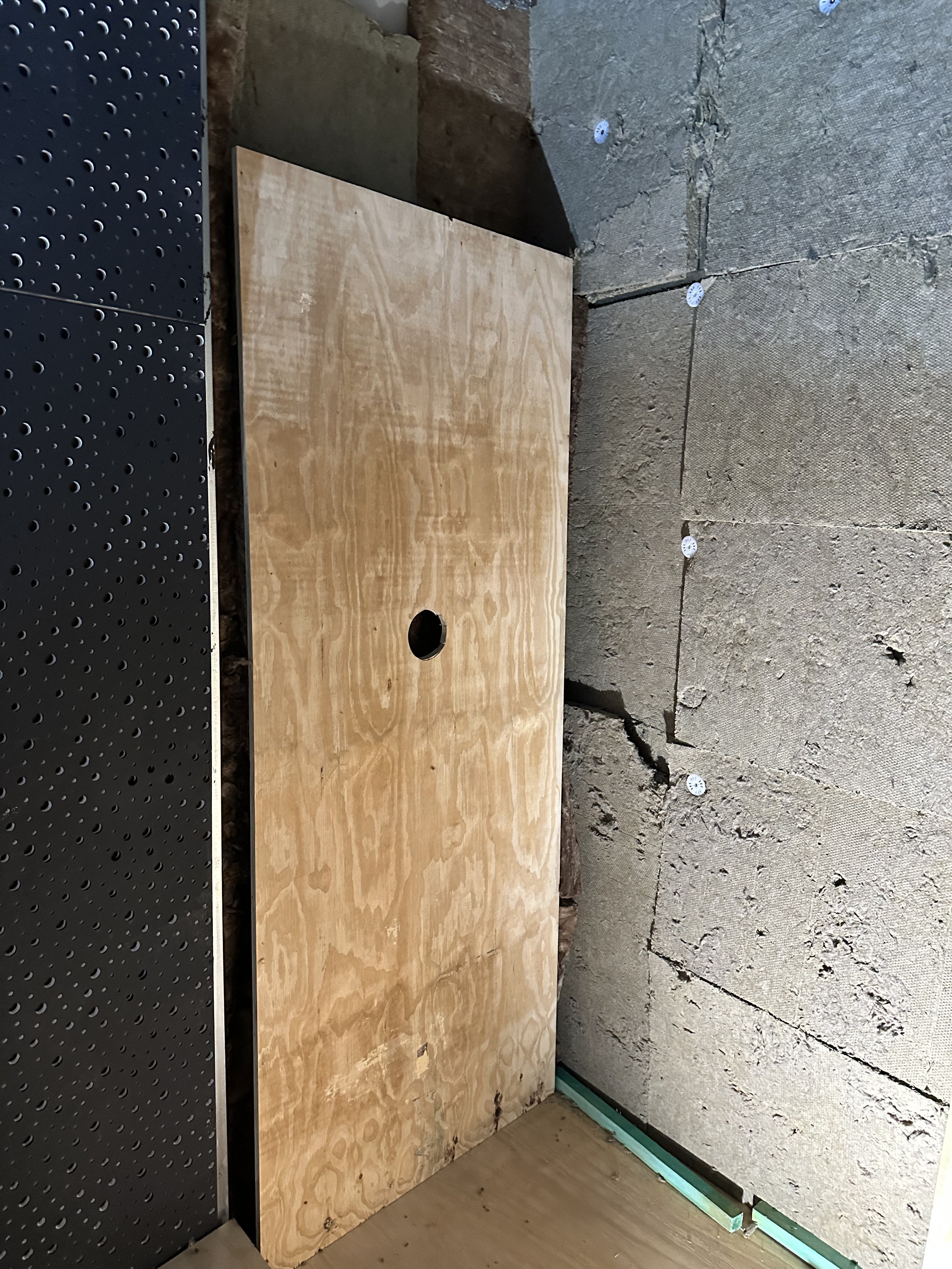

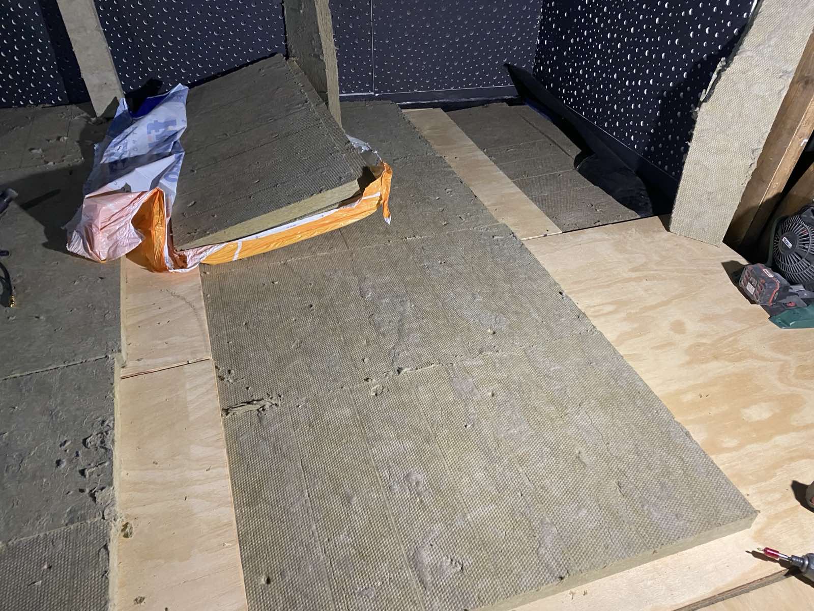

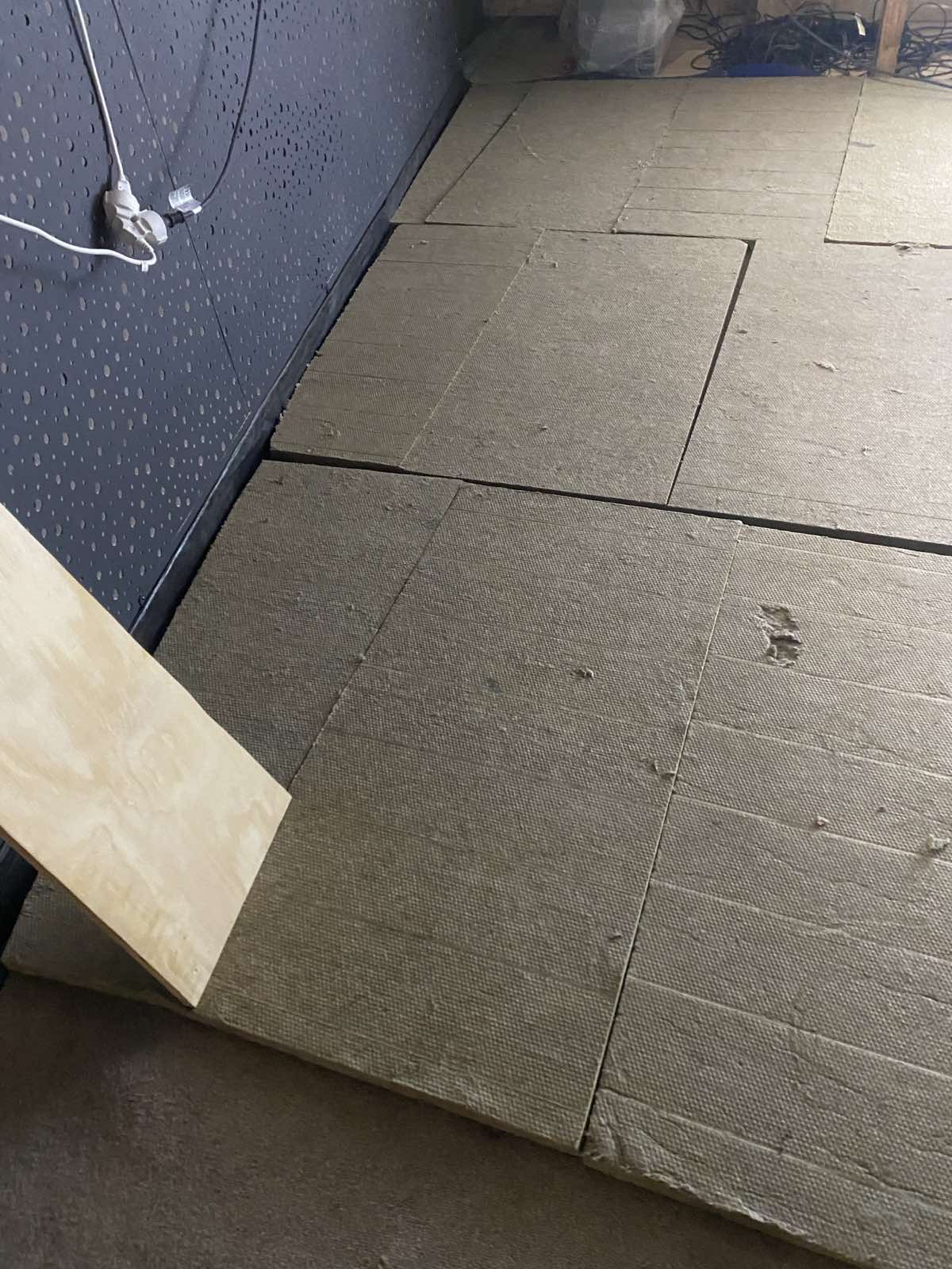

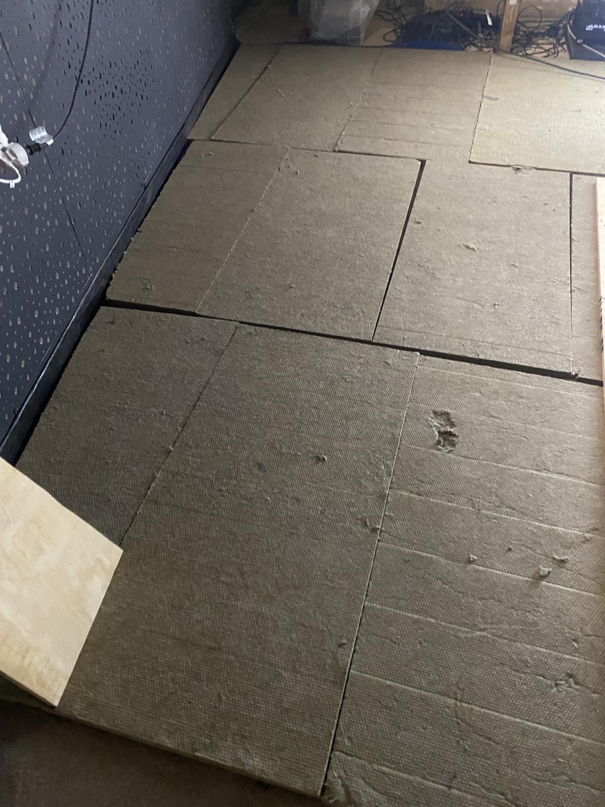

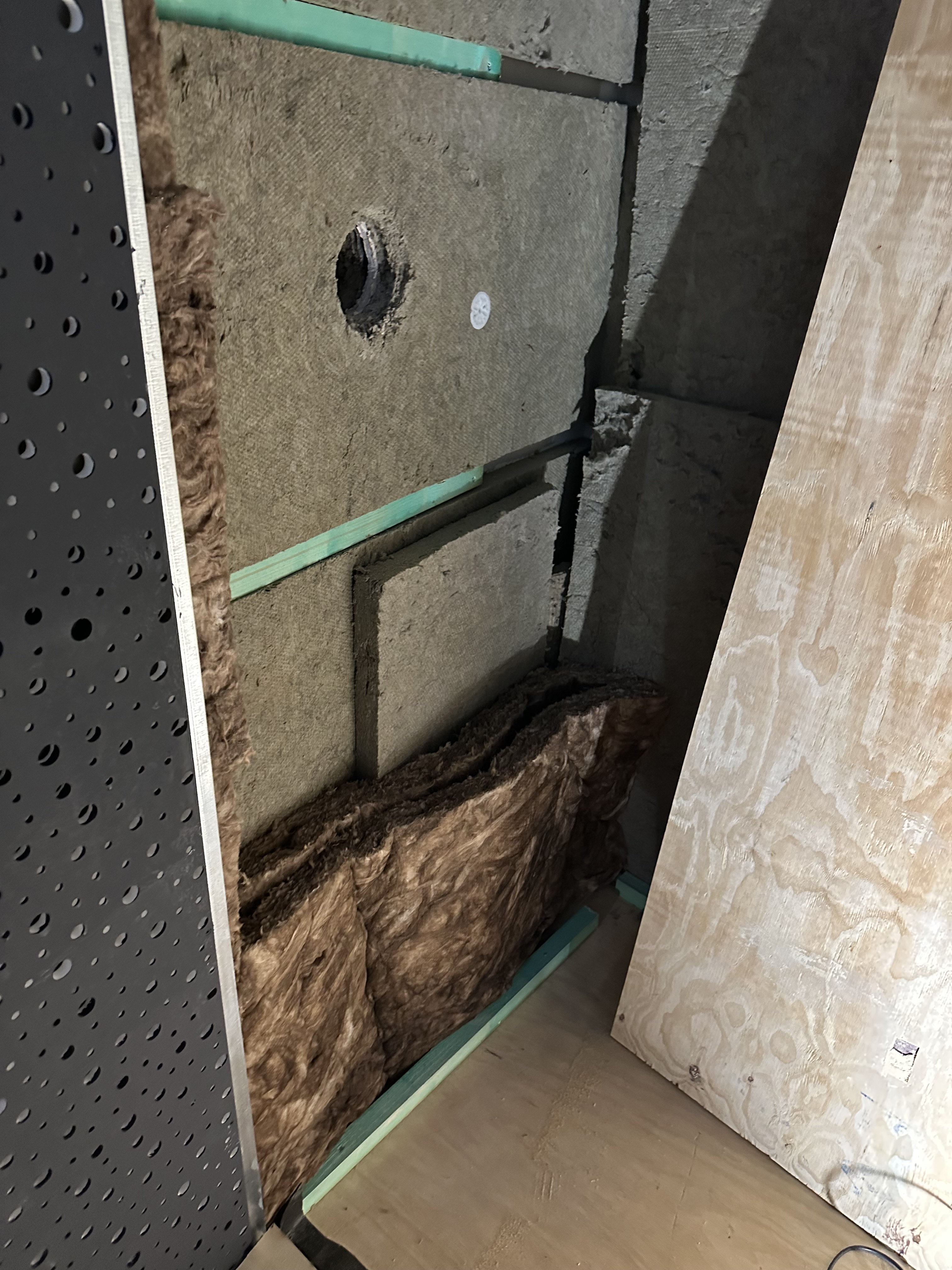

Και ταβάνι κόντρα πλακέ με μόνωση 3πλο ορυκτοβαμβακα 7 πόντων κοινώς σαν φάτνη ένα πράγμα

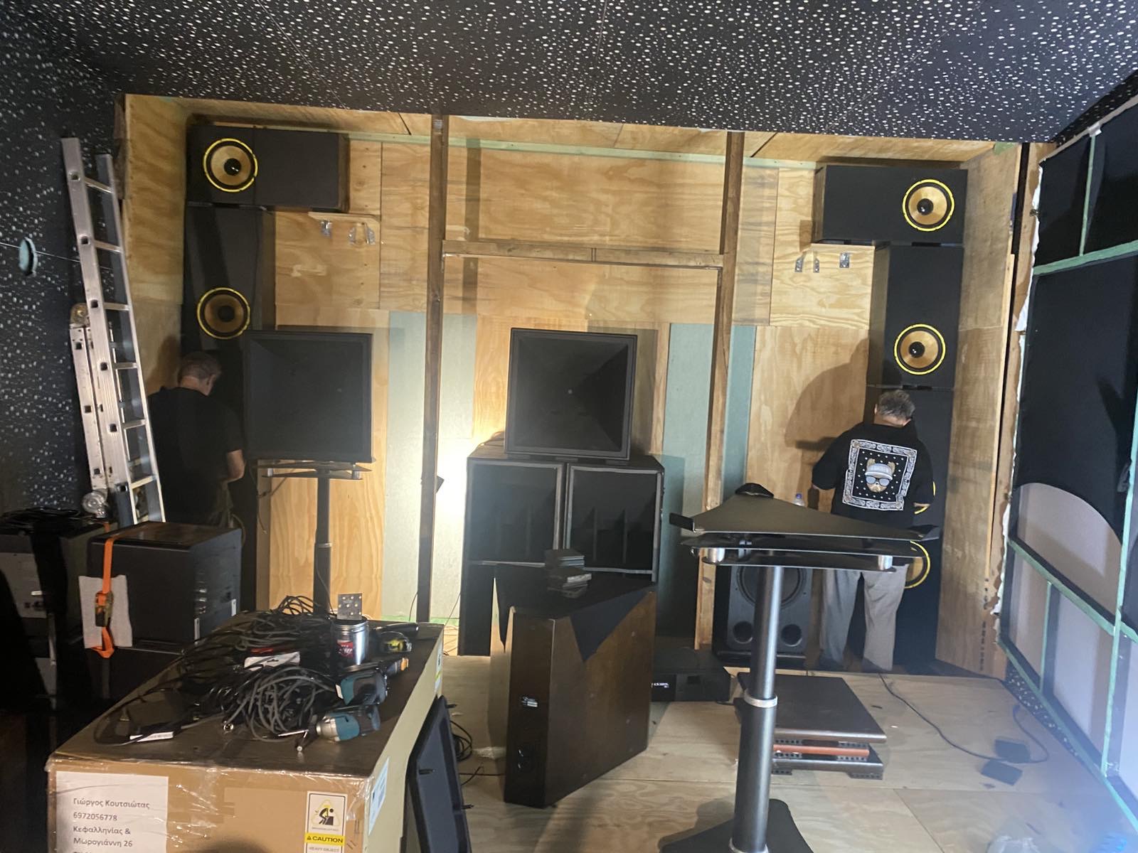

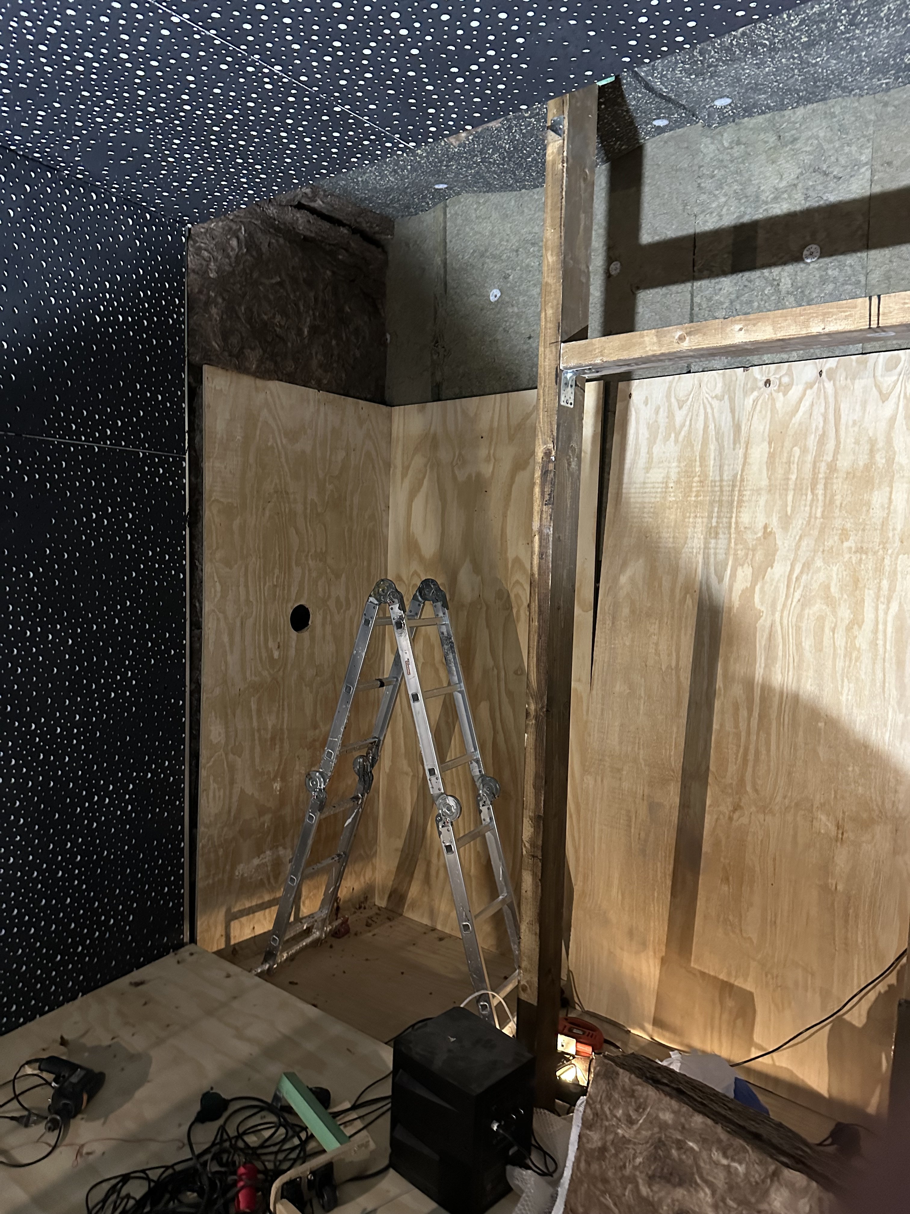

Τοποθέτηση ηχείων χωρίς σύνδεση για να δούμε χωροταξικά
Οι καμπίνες των περιφερειακών ηχείων από το παλιό έγιναν σαμπ κλειστό κουτί με κάτι φθηνιάρικα 12 ίντσα που υπήρχαν
Άρα 8 δώδεκα ίντσα της πλάκας σαμπ
Αργότερα θα αντικατασταθούν με τα σωστά μεγάφωνα
Διακρίνονται τα 3 danley

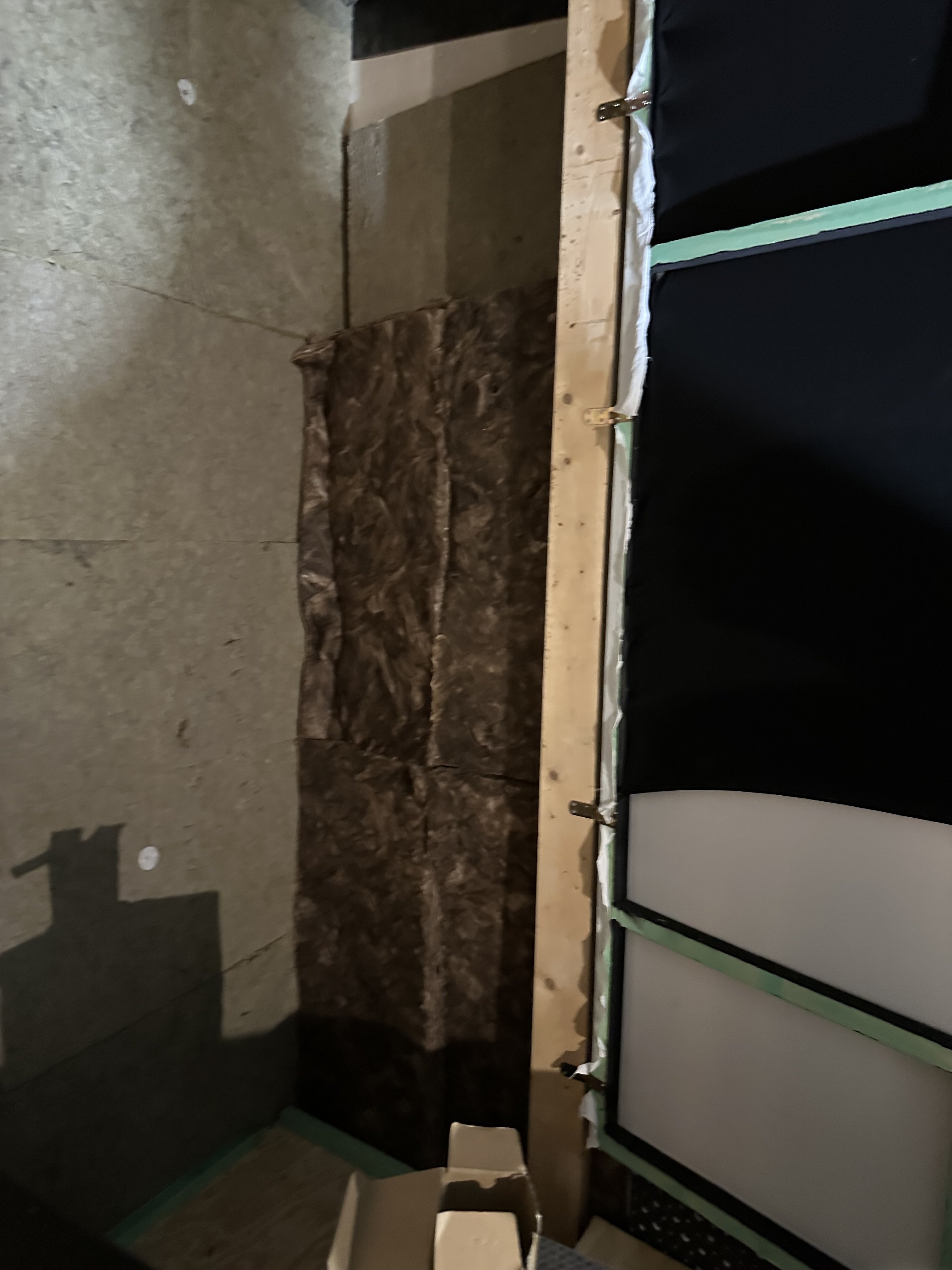

Βάση του κεντρικού έγιναν 2 ηχεία με 2 18ιντσα έκαστο με αντικραδασμικά βάσεις
Διακρινεται ένα μονολιθ δεξιά το οποίο μπήκε σε αντικραδασμικη βάση ιδιοκατασκευής

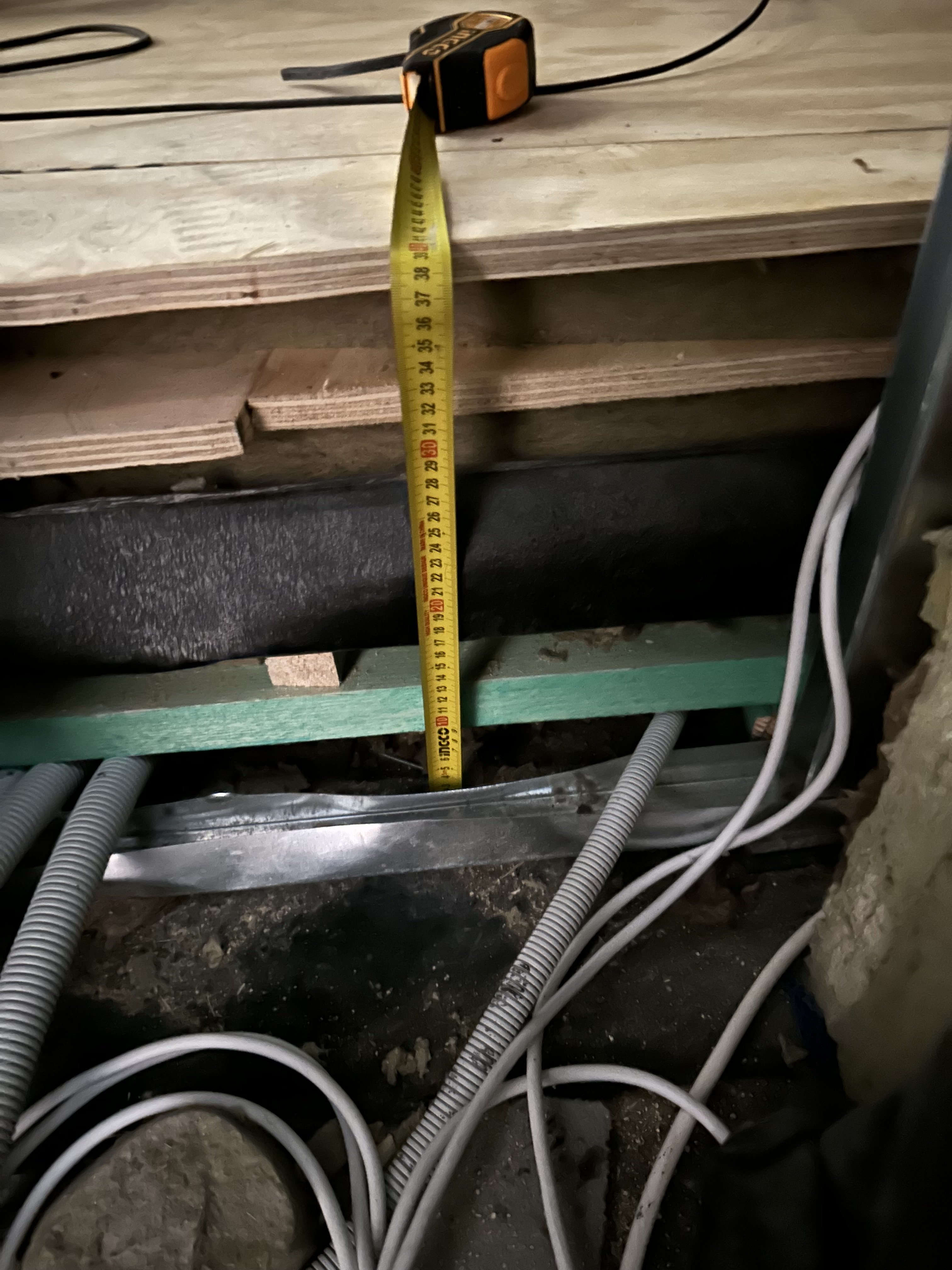

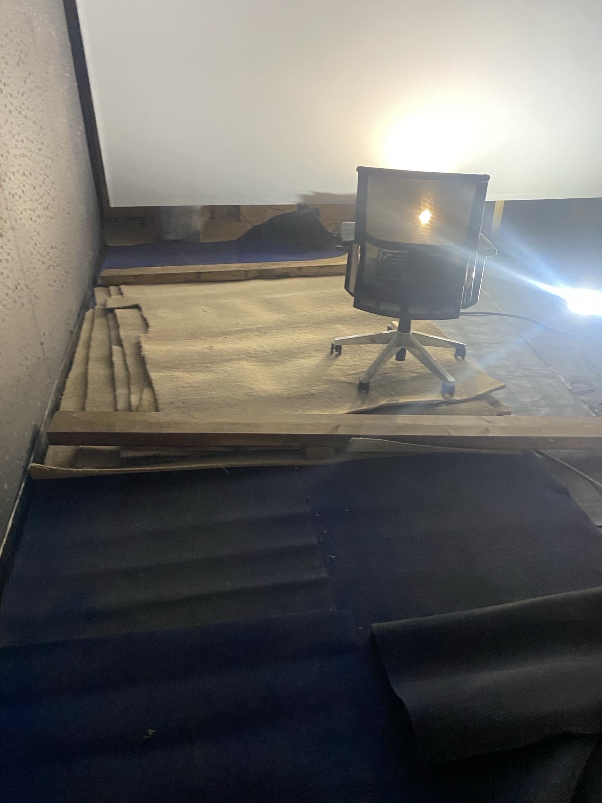

View attachment 369811 Ύψος πατώματος View attachment 369811
Νομίζω καθαρός ύψος μπροστά 2.88
Πίσω 294
Δεν παίρνω όρκο βέβαια διότι ξέχασα να τα γράψω

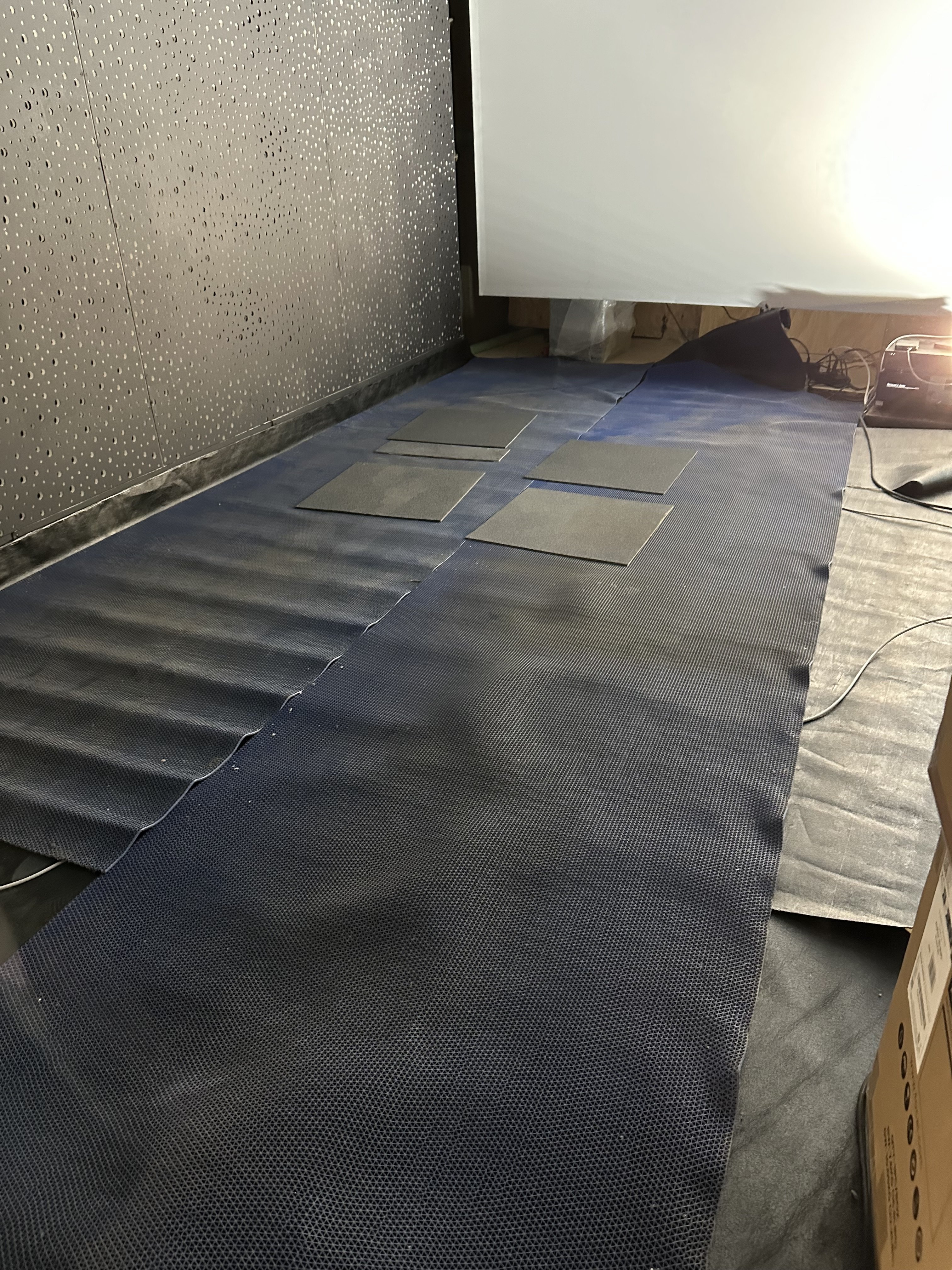

Ξέχασα να αναφέρω ότι εσκεμμένα υπάρχει διαφορά ύψους κλίσης στο ταβάνι
Γιαυτο και οι ρυθμιζόμενες αντικραδασμικες βάσεις ύψους είχαν μπει
