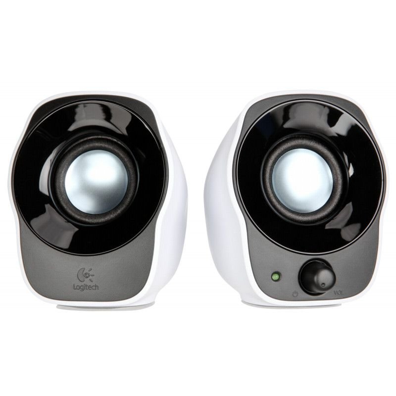

Χμμμ..
Το καλύτερο immersive που θα μπορούσα να φτιάξω είναι με τέτοια.. :roflmao: :roflmao:
Όχι μόνο λόγο κόστους αλλά και χώρου.. :biggrin:
:fuckyou:
Χαριτωμένο θα είναι.. 😍
Για sub's θα παίξουν τa HS5 :roflmao:
2 για αρχή...
Για πολύ μικρούς χώρους, μπορούν να χρησιμοποιηθούν μικρότερα ηχεία και σαμπ, με μικρότερη απόσταση ακρόασης, που θα οδηγήσουν σε σημαντικά χαμηλότερο συνολικό κόστος.
Το ανωτέρω συνολακι των 8.000€, είναι ικανότατο για 2μ απόσταση ακρόασης, και άντε ντέφι να γίνει, μέχρι 2,5μ μπορείτε να το χρησιμοποιήσετε, άρα χρειάζεται στο χώρο σας να μπορείτε να σχηματίσετε ένα κύκλο με διάμετρο ~5-6μ, άρα μπορεί να καλύψει δωμάτιο 5,5*5,5 ή 6*6m ή κάτι τέτοιο, δηλαδή θέλει χώρο, δε θα μπει σε δωμάτιο 20τμ, δε χωράει, ας πούμε πως θέλει 30τμ για τα μέγιστα.
Όσο μεγαλύτερη η απόσταση ακρόασης, δηλαδή η ακτίνα του νοητού κύκλου των ηχείων εδάφους, τόσο ακριβότεροι είναι οι δορυφόροι, διότι στο ηχείο, το ακριβό πράμα είναι η απόσταση ακρόασης.
Εξ'ορισμου, σε οποιαδήποτε φίρμα, τα νιαρφιλντ ηχεία είναι φτηνότερα από τα μιντφιλντ, και τα φαρφιλντ είναι ακριβότερα όλων. Η ουσιαστική διαφορά μεταξύ τους, είναι η απόσταση ακρόασης, που πάει πακέτο με τα max SPL.
