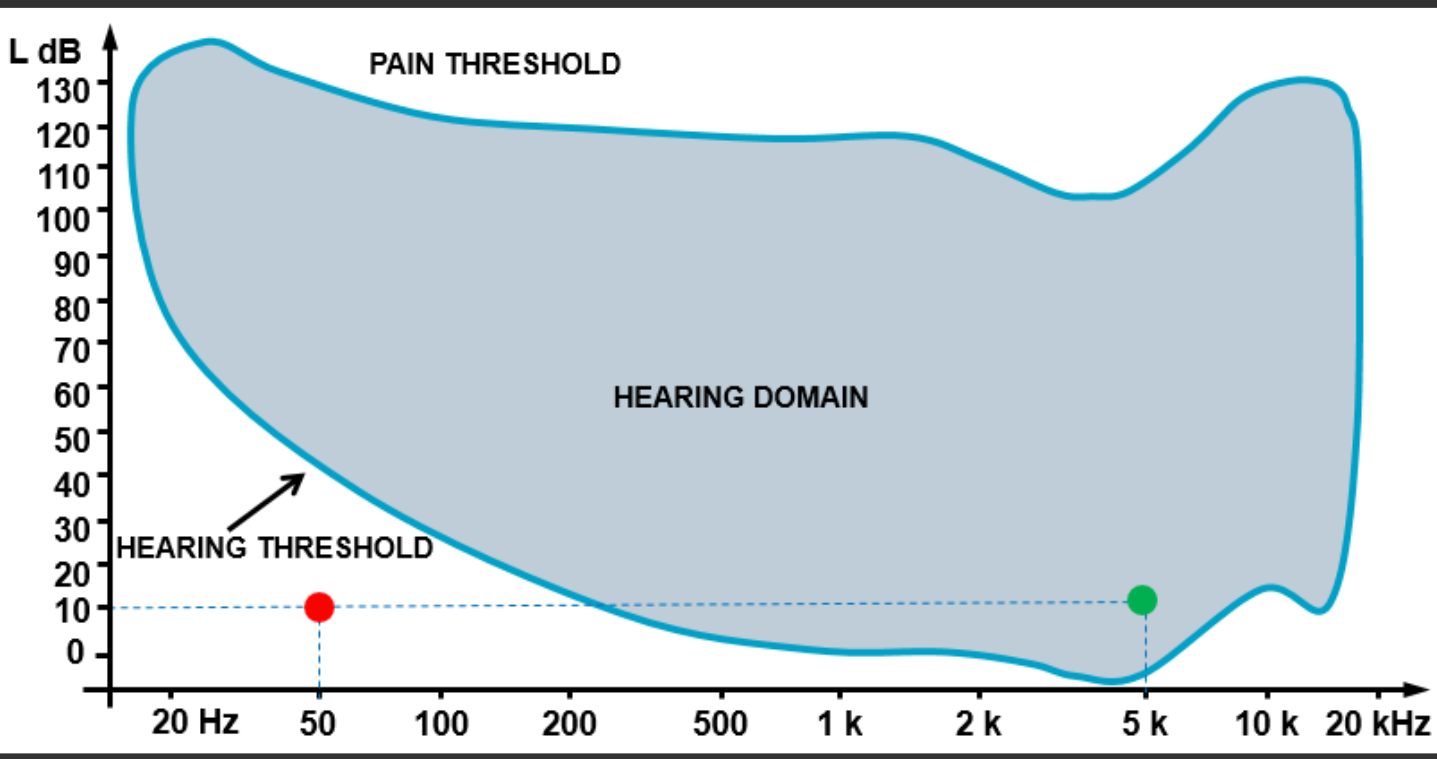

Μπορεί να φαντάζει "λίγο", αλλά στη θέση ακρόασης και στους 20 κύκλους, δεν είναι τόσο "λίγο" όσο φαίνεται εκ πρώτης όψεως. ;)
Φυσικά, αυτή η στάθμη δεν μπορεί να αφορά μεσαιοπρίμα, διότι είναι πιο χαμηλά η ουδός του πόνου:
Δηλαδή, στη ζώνη μεγάλης ευαισθησίας του αυτιού, πονάμε στα 110 ντεσιμπέλ, και στην ζώνη των μεσαίων - μεσαιοχαμηλών πονάμε στα 120 ντεσιμπέλ.
Σαφώς δε χρειάζεται να μας πονάει το ηχείο, ούτε να πλησιάζει εκεί, διότι η κώφωση, δε θα αργήσει ..
Αντιθέτως, στη ζώνη των χαμηλών, και δη 25-30 κύκλους, αντέχουμε σχεδόν 140 ντεσιμπέλ.
πως εξηγείται ότι στο διάγραμμα πριν την περιοχή των 5Κ δείχνει ότι ακούμε σε μηδενικές και κάτω του μηδενός στάθμες; :o
59.728
146.107

δεν λέω για το διάγραμμα με τα fons, το άλλο έχω quotαρει.
Τέλος πάντων σε άμεση και απευθείας ανταπόκριση από μέλος με πρόσβαση έμαθα ότι το μηδέν ακουστικής πίεσης είναι ένα reference level, άλλοι ακούνε από αυτό και πάνω, άλλοι από πιο πάνω και άλλοι πιο κάτω από αυτό. :)
59.728
146.107
Και το "άλλο", καμπύλες φόνς είναι βρε..
Η κατώτερη (0 φόνς - κατώφλι ακοής) και η ανώτερη (~115 φόνς, κατώφλι πόνου)
Να ξαναπώ ότι ο πόνος στη ζώνη υψηλής ευαισθησίας, έρχεται στα 102-103 ντεσιμπέλ.
