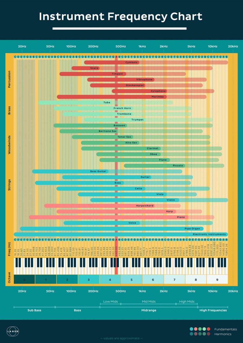

Άρα λοιπόν, και με το σκεπτικό πως το μουσικό περιεχόμενο μίας ηχογράφησης ουσιαστικά κυμαίνεται από 100-6000Hz, για μία "σοβαρή" ακρόαση αρκούν 80-85db μέση στάθμη (στη θέση ακρόασης πάντα). Σωστά ή έχω καταλάβει κάτι λάθος?
Λάθος.
Καταρχήν δε μας ενδιαφέρει η μέση στάθμη, μιλάμε για κορυφές.

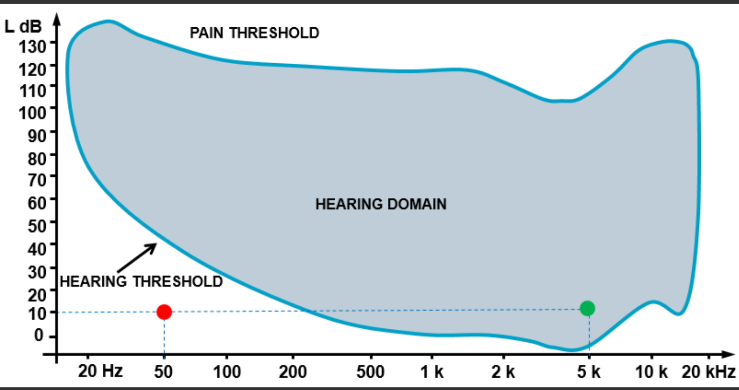

Αφετέρου:
Δες τη γραμμή των 80...
80 ντεσιμπέλ στον 1 χιλιόκυκλο
95 ντεσιμπελ στους 80 κύκλους
95 ντεσιμπελ στους 10 χιλιόκυκλους
110 ντεσιμπέλ στους 30 κύκλους
~118 ντεσιμπέλ στους 20 κυκλους, ντέφι να γίνει, πες 115 κι είσαι άρχοντας.

Δεν παίζουν τα συνήθη οικιακά συστήματα 20 κύκλους, στους 40 είμαστε ευχαριστημένοι. Επίσης δεν υπάρχει όργανο κάτω από τους 80 κύκλους παρά μόνο αντηχήσεις. Πόσα μουσικά άλμπουμς έχουν περιεχόμενο τέτοιο?
Κάνεις λάθος, δεν είναι έτσι.

Τέλος πάντων, όπως και νά'χει, και με όσο καλή ηχογράφηση θες, ένα περιθώριο 2-3 ντεσιμπέλ κάτω από το όριο του πόνου θα υπάρχει και στις κορυφές, ειδάλλως θα ματώσει το αφτί. ;)
Τίποτα δεν θα πλησιάζει την άνω καμπύλη, και ποτέ:
Οπότε, και χονδρικά, οι απολύτως ανώτερες στιγμιαίες στάθμες στη θέση ακρόασης, δε θα (πρέπει να) ξεπερνούν ποτέ τα 113-114 ντεσιμπέλ στο ευρύτερο μεσαίο φάσμα της μουσικής (100 κύκλοι με 8 χιλιόκυκλοι). Ματώνεις και κουφαίνεσαι λέμε! :p
Στα πρίμα, γύρω από τα 10k, παίζουν και 120 ντιμπί, αλλά αυτό είναι εύκολο.
Ωστόσο, από 50-60 κύκλους και κάτω, το όριο είναι στα 130 ντεσιμπέλ, αρκετά πριν να σπάσει το τύμπανο...:D
Εκεί είναι το "δύσκολο".

Οπότε, και χονδρικά, οι απολύτως ανώτερες στιγμιαίες στάθμες στη θέση ακρόασης, δε θα ξεπερνούν ποτέ τα 113-114 ντεσιμπέλ στο ευρύτερο μεσαίο φάσμα της μουσικής (100 κύκλοι με 8 χιλιόκυκλοι).
Ωστόσο, από 50-60 κύκλους και κάτω, το όριο είναι στα 130 ντεσιμπέλ...

πως εξηγείται ότι στο διάγραμμα πριν την περιοχή των 5Κ δείχνει ότι ακούμε σε μηδενικές και κάτω του μηδενός στάθμες; :o
0 dB ειναι η στάθμη που ακούμε οταν ενα κουνούπι πετάει στα 3 μέτρα σε απόλυτη ησυχία.
Αν πετάξει στα 5 μέτρα και το ακούς, τοτε εχεις στάθμη κάτω του μηδενός.

Διαφωνώ (επανάληψη :)) με την χρήση των καμπύλων ίσης ακουστότητας Fletcher Munson για να βγάζουμε συμπεράσματα για την επιθυμητή στάθμη ανά συχνότητα.
Η F-M μας βοηθάει στην εφαρμογή του loudness οταν ακούμε κάτω απο τα ορια αναφοράς, αυτη ειναι η σημαντική χρήση της στο θέμα μας.
Για να αποδείξω τον ισχυρισμό μου, μεσα στις γιορτές θα κάνω το εξής πείραμα:
Θα μετρήσω και θα ανεβάσω την συχνοτική ανάλυση 5-6 γνωστών κομματιών, απο πεντε λεπτά πες το καθένα, απο διαφορετικά είδη. Για παράδειγμα, μια συμφωνία του Μπετόβεν, εκκλησιαστικό όργανο Μπαχ, dire straits, moby και ενα soundtrack δράσης. (Όχι, δεν θα μετρήσω Ξυλούρη). Αν γνωρίζετε κάποιο περίεργο κομμάτι για μέτρημα πείτε το μου.
Οι μετρησεις θα γίνουν σε στάθμες που με ασφάλεια αναπαράγει το σύστημα μου (για να μην υπάρχουν αμφιβολίες αν ξέφυγε κατι), πες 75db μέση, το οποίο παίζει σύμφωνα με τις προδιαγραφές.
Έτσι θα δούμε σε ποιες συχνοτικες περιοχές χρειαζόμαστε περισσότερη μέγιστη στάθμη, και σε ποιές λιγότερη, και πως μπορουμε να κάνουμε οικονομία. Εννοείται πως το σύστημα μας πρέπει να μπορει να παίξει σύμφωνα με την προτεινόμενη καμπυλη (όχι φλατ) και όχι κουκουρουκου. Αλλά πόσο δυνατά και που, αυτο εχει ενδιαφέρον.
