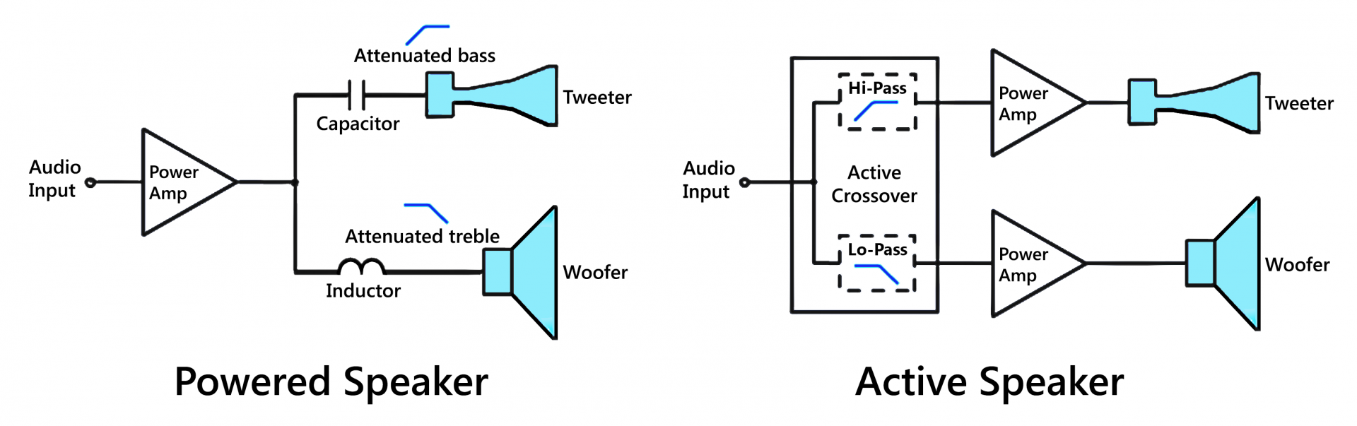

Κάτι τέτοιο εννοεί ο απόκρυφος γκουρού (όπου powered = αυτοενισχυόμενο και active = ενεργό):
Αλλα ρε παιδες τα περισσοτερα που προταθηκαν εδώ μεσα είναι αυτοενισχυομενα και όχι ενεργα (υπο τον ορο ενεργα αναφερθησαν και πολλα αυτοενισχυομενα). Στα αυτοενισχυομενα χανεται το πλεονέκτημα του κροσοβερ πριν την ενισχυση και του ενεργητικου κρος . Τελικα όταν ομιλούμε για ενεργα από τι κατηγορια τιμης ξεκιναμε? Η να το πω αλλιως ποια είναι τα οικονομικοτερα πραγματικα ενεργα ηχεια?

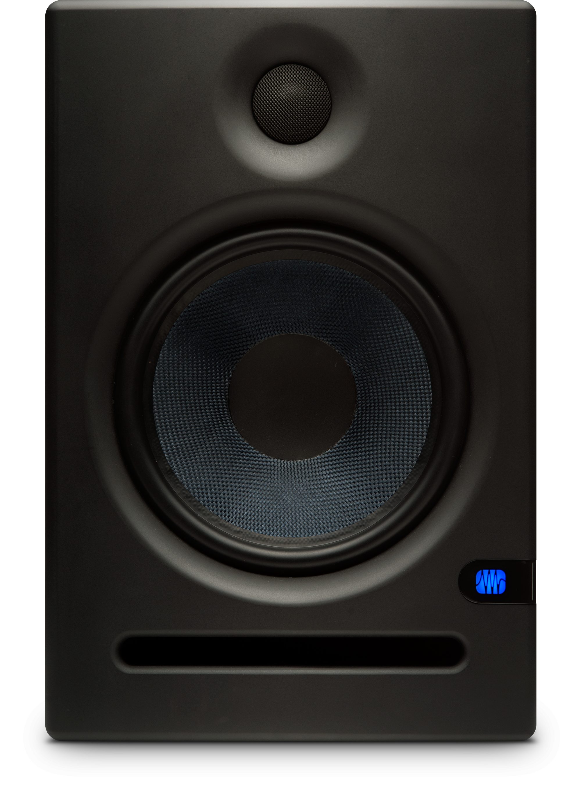

Presonus Eris E-8 Studio Monitor
View all 3
Αυτοενισχυόμενο ηχείο studio monitor, 130 Watt, δύο δρόμων bi-amp.
Διαθέτει woofer 8'' & tweeter τιτανίου 1'' .
Απόκριση συχνότητας 35 Hz - 22 kHz, ισχύος 75W/LF και 65W/H.F.
Διαθέτει δύο είσοδους balanced XLR & Jack, ρυθμιστικά τονικότητας και εντάσεως.

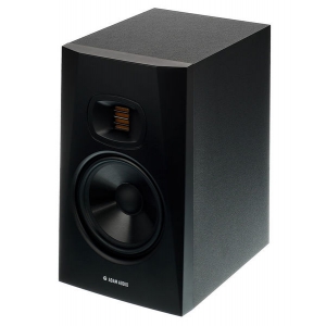

Adam T-7V: Studio Monitor, 7" woofer, 70 watt, τεμάχιο
Kωδικός 00000000003992
ΔΙΑΘΕΣΙΜΟΤΗΤΑ: Παράδοση:48 ώρες
Τιμή με Φ.Π.Α.199.00€
TEMAXIO : καλάθι
Δειτε όλα τα προϊόντα της ADAM
Περιγραφή
Αξεσουάρ
  • Αυτοενισχυόμενο ηχείο monitor για studio
  • Διαθέτει : 7" woofer και 1.9" U-ART ribbon tweeter
  • 2x Class-D ενισχυτές: 50W RMS woofer, 20W RMS tweeter
  • Frequency range: 39 - 25000 Hz

Μπορει και στα ξενα σαιτ πολλοι να εχουν κανει το ιδιο λαθος και τα αυτοενισχυομενα να τα γραφουν ενεργα. Θα πρεπει να μπει καποιιος στο σαιτ της εταιρειας να δει την κατασκευή εάν συμφωνει με ενεργο η αυτοενισχυομενο.
32.084
92.541
Εφόσον εχει ξεχωριστό ενισχυτή για το μιντγούφερ και ξεχωριστό για το τουίτερ, ενεργό θάναι.
Αλλιως θα έβαζαν έναν.
