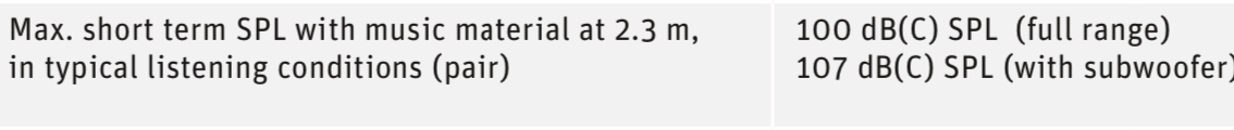

στο 1μ και 100hz φτανει τα 100db
....παιζει αυτο το ηχειο 80-160 πανω απο 1.5μ σε reference ?
αν βαλεις και το eq που θα χρειαστει αναλογα το στησιμο,ουτε στο 1μ δεν παιζει...γιαυτο το εχουν οι στουντιαδες ως 1.5μ....κατι ξερουν.

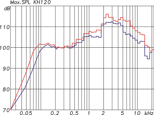

Αν δεν...απατώμαι,ο Ear διαθέτει στο setup του 11 δορυφόρους.Το πλήθος αυτό σημαίνει πως στην κεντρική του ζώνη ακρόοασης (όπου οι δορυφόροι χονδρικά θα ισαπέχουν) η ανώτατη στάθμη στην τρίτη οκτάβα πρέπει να είναι αυξημένη κατά 10 περίπου dB με επιπλέον δυναμικό περιθώριο σε σχέση με την προδιαγεγραμμένη ως προς τον μονό δορυφόρο.
Το καθε ηχειο θελει θεωρητικα max 102db σε 3D setup και 105db σε 2D setup....πρακτικα παραπανω db και στις δυο περιπτωσεις λογω pink noise.
μπορει στο 2.3μ να ταχει με βαση το διαγραμμα max spl του ενος μετρου;
....ασε που σε αυτην την αποσταση θα θελει και + 5db eq τουλαχιστον 100-300 hz σε καποια ηχεια...:biggrin:
βρε σεις, αυτοι που ταχουν στο 1 - 1.5μ δεν ειναι χαζοι...

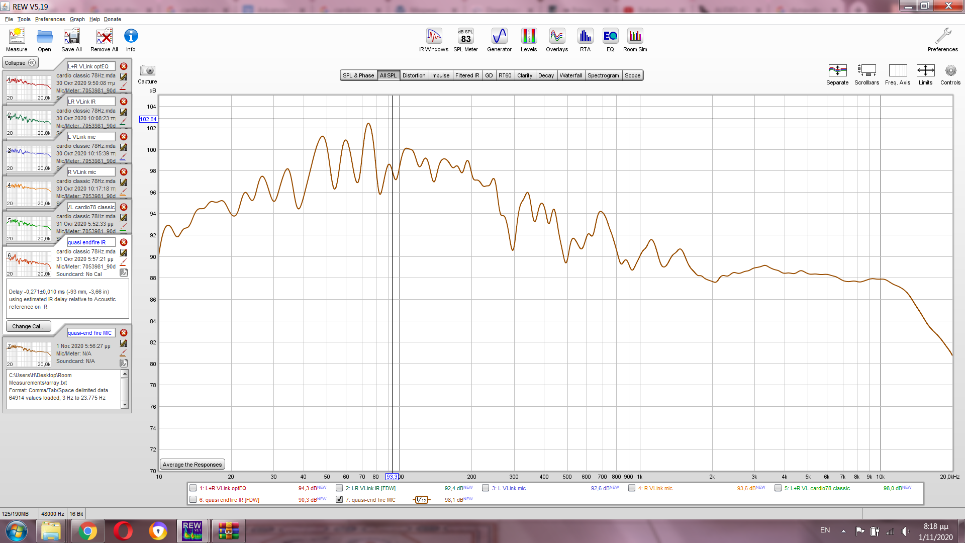

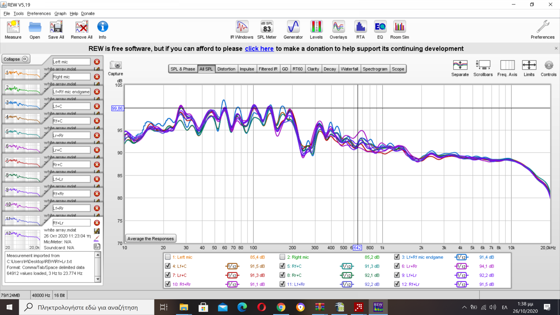

Κατάλληλη ευκαιρία να επανέλθουμε στις παρακάτω καμπύλες από το νήμα με τα HS8-18S
Η δέσμη 5.1 με τα κανάλια να εκπέμπουν ανά ζεύγη στα 185 εκατοστόμετρα καθένας δορυφόρος :
Και το ζεύγος L-R front στα 220 εκατοστόμετρα καθένα με το End-Fire array :
Χωρίς την παραμικρή καθολική διόρθωση από λογισμικό - για να συνδεόμαστε πλήρως με τα προηγούμενα...
Όταν οι δοευφόροι θα εκπέμπουν όλοι μαζί στο 5.1 η παρατηρούμενη υποχώρηση μεταξύ 200-300 Hz θα μειώνεται χαρακτηριστικά έναντι της ζώνης κάτω των 200 Hz (η οποία θα μένει υπό σταθερή στάθμη εφόσον δεν θα περνούσαμε σε 5.2),καθώς θα ανέρχεται κατά 2-3 dB και η στάθμη της καμπύλης πάνω από τα 300 Hz...Άμα έβγαιναν όλα απολύτως κανονισμένα όταν εκπέμπει αποκλειστικά το ζεύγος δορυφόρων,τότε θα ήταν ενδεχόμενη τονική ανισορροπία ως προς τα επιμέρους τμήματα στην επιθυμητή καμπύλη-στόχο με όλα μαζί να παίζουν...Όπως έχει ειπωθεί,γίνεται πάντα προσπαθεια να μη διαφεύγουν ουσιώδη στοιχεία.

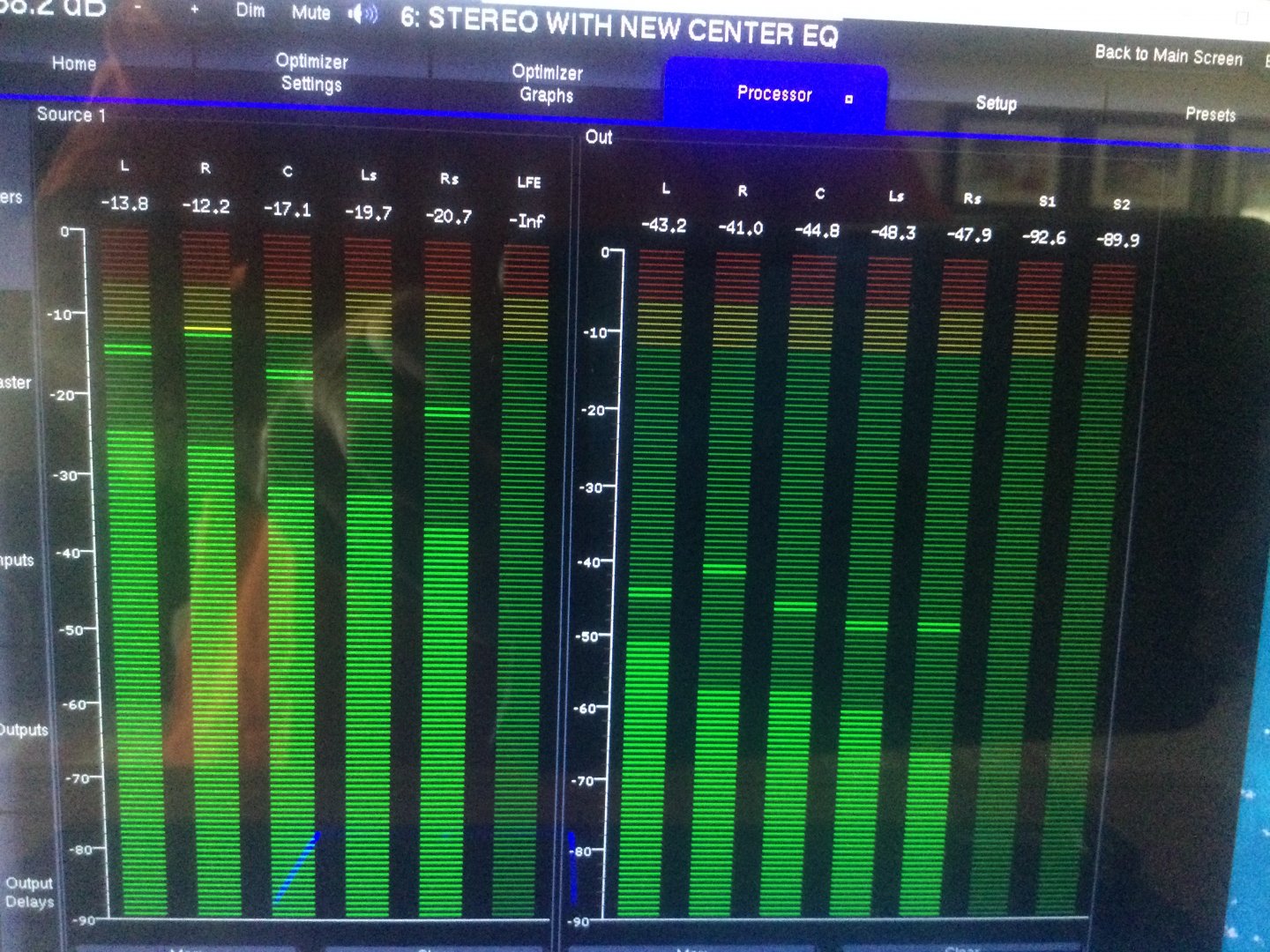

αυτο είναι η εισαγωγή από το πολυκαναλο ....
κοιταξτε λοιπόν τι συμβαίνει....
Το αριστερό πινακάκι είναι το σήμα όπως έρχεται από το Roon .Στο δεξί μέρος είναι τι βγάζει μετά την επεξεργασία......
Κοιτάμε μόνο το αριστερό μέρος του πινάκα.....
το δεξί ηχείο από το δεξί σαραουντ έχουν γραφτεί με 10 db διαφορα....10 db χαμηλότερα σε στάθμη....
Που σημαίνει ότι ότι αν τα ηχεία μας τα έχουμε σε ίσες αποστάσεις από τα αυτιά μας θα πρέπει να ακούμε αυτή τη διαφορά των 10 db για να μπορέσουμε να σχηματίσουμε σωστή εικόνα.
Μην κοιτάτε καθόλου το δεξί κομμάτι της εικόνας γιατί Ισχύει μόνο για μένα......εγώ τα ηχεία τα πίσω τα έχω δίπλα στο κεφάλι μου στο 140cm απόσταση οπότε οι στάθμες ούτως ή άλλως είναι πολύ πιο χαμηλές λόγω της μειωμένης αποστάσήσ ....
Βέβαια με πρόγραμμα και χέριασμα μπορείς να ανεβάσεις την στάθμη όλων των ηχείων ώστε να παίζουν όλα το ίδιο δυνατά αλλά εκεί έχεις επέμβει και έχεις χαλάσει το sound wall που υποτίθεται είναι το ζητούμενο σε ακρόαση μουσικής. Αυτό ισχύει και σεΤαινίες και σε συναυλίες και σε απλή ακρόαση μουσικής....

Σε πολύκαναλη Ακρόαση πάντα ο Τρίννοβ διαλέγει να δίνει περισσότερη ένταση στα δεξί , κεντρικό και αριστερό ηχείο ....πάντα. Συνήθως αυτή η διαφορά κυμαίνεται στα 10 dB. Βέβαια αναλόγως του προγράμματος που καλείται να εξυπηρετήσει αυτό Μεταβάλλεται......
ΚΑΤ Αρχήν δεν είναι ίδιες πότε οι σταθμοί εισόδου σε καμιά πολύκαναλη μουσική (πλην εξαιρέσεων)
Αν έδινε ίδιες στάθμες εξόδου σε όλα τα ηχεία θα ακουγόταν σαν να παίζει μουσική πάνω από το κεφάλι σου χωρίς να δημιουργείται κανένα sound stage...
Το ίδιο το πρόγραμμα όταν εισάγει πολύκανάλη μουσική στον Τρίννόβ την περισσότερη σταθμη την έχουν τα τρία μπροστινά κανάλια .....κανένα άλλο .....εξαρχής!!!
Αυτό που περιγράφει κάποιος και έχει παρασύρει πολύ κόσμο εδώ μέσα Ότι ταΧαμ ακούει όλα τα ηχεία το ίδιο δυνατά και μάλιστα το σύνολο των σταθμεων των ηχείων προστίθενται ΔΕΝ ΙΣΧΥΕΙ....ΤΟ ΕΧΟΥΜΕ ΦΑΕΙ ΑΜΑΣΗΤΟ....(ισχύει εν μέρει ....)
Ίσχυε παλιότερα και το λέγαμε all channel stereo. Να χωρίζονται δηλαδή τα ηχεία σε δεξιά και αριστερά και να παίζουνε τα Μπρος και τα πίσω σε ίδιες στάθμες και να έχουνε και ίδια απόσταση από τη θέση ακρόασης. Σαν αποτέλεσμα είναι αρκετά εντυπωσιακό νιώθοντας τον ήχο να είναι παντού γύρω σου θα σε περικυκλώνει ομοιόμορφα από παντού αλλά δεν ισχύει όταν θες να ακούσεις μουσική η όταν θες να δεις ταινία ειδικά με πολυκαναλο Προενισχυτή (Αυτό ο τριννοβ δεν το έχει ως δυνατότητα)
