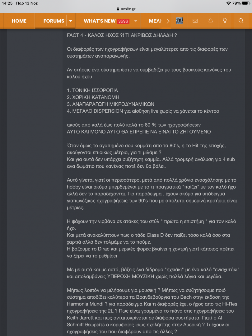

@jiovani75 μην καταπίνεις αμάσητα αυτά που σου λένε οι άσχετοι. Άσε να βγουν να τα γράψουν αυτοί, να γίνουν ρόμπα.
Και πες τους πως όλα εχουν μελετηθεί σε βάθος.

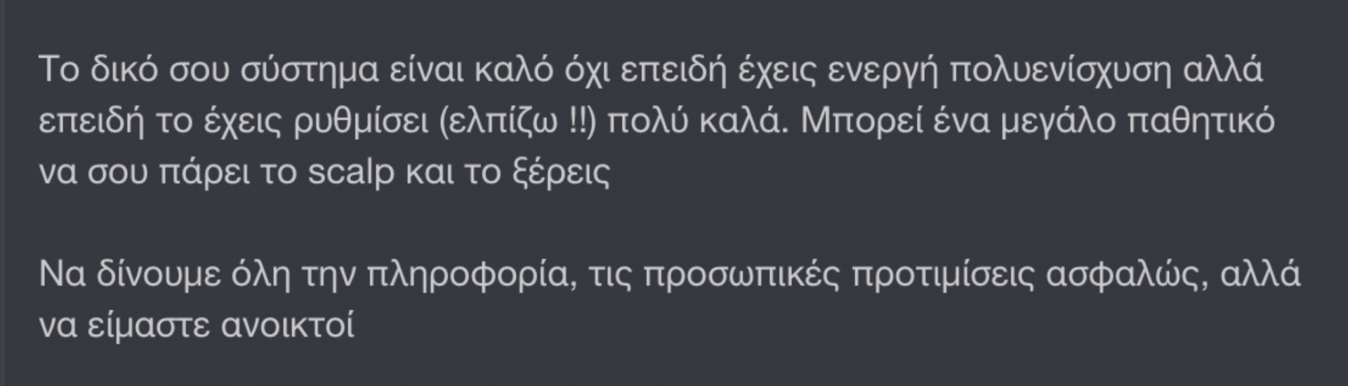

Πλέον προσπαθώ σιγά-σιγά να διαμορφώσω δική μου άποψη. Αυτό χρειάζεται κύριος εμπειρία και λίγο διάβασμα. Επίσης χρειάζεται σωστές συμβουλές από ανθρώπους όμως που έχουν δουλέψει και έχουν αποδείξει με τη δουλειά τους όχι με λόγια Αλλά με έργα αυτά για τα οποία μιλάνε.....
Ας Διαβάσουμε ακόμα μία φορά τι έχει γράψει ο Χρήστος Χατζηστάμου ( Επαγγελματίας που τον παραδέχεστε όλοι που έχει ξοδέψει άπειρες ώρες σε δουλειά με αποτελέσματα που σας έχουν αφήσει άφωνους) για όλα αυτά τα θέματα.
Τα γραπτά του καλό είναι να τα διαβάσουμε όλοι και να τα καταλάβουμε και να μην παρασυρόμαστε από ανθρώπους που Πολλές φορές έχουν τη γνώση έχουν και την εμπειρία αλλά δυστυχώς την χρησιμοποιούν για να κατευθύνουν εκεί που θέλουν αυτούς που τους διαβάζουν και κάποιοι τους έχουν για θεούς......θεοί στο οντιο δεν υπάρχουν.

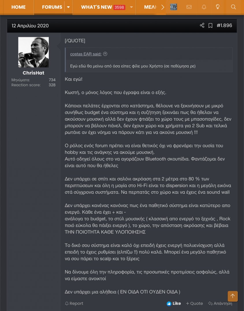

Κώστα ....αυτό για το μεγάλο παθητικό που μπορεί άνετα να σου πάρει το σκάλπ .....δεν το βάζω .
το ξέρεις όμως καλά...:drinks:

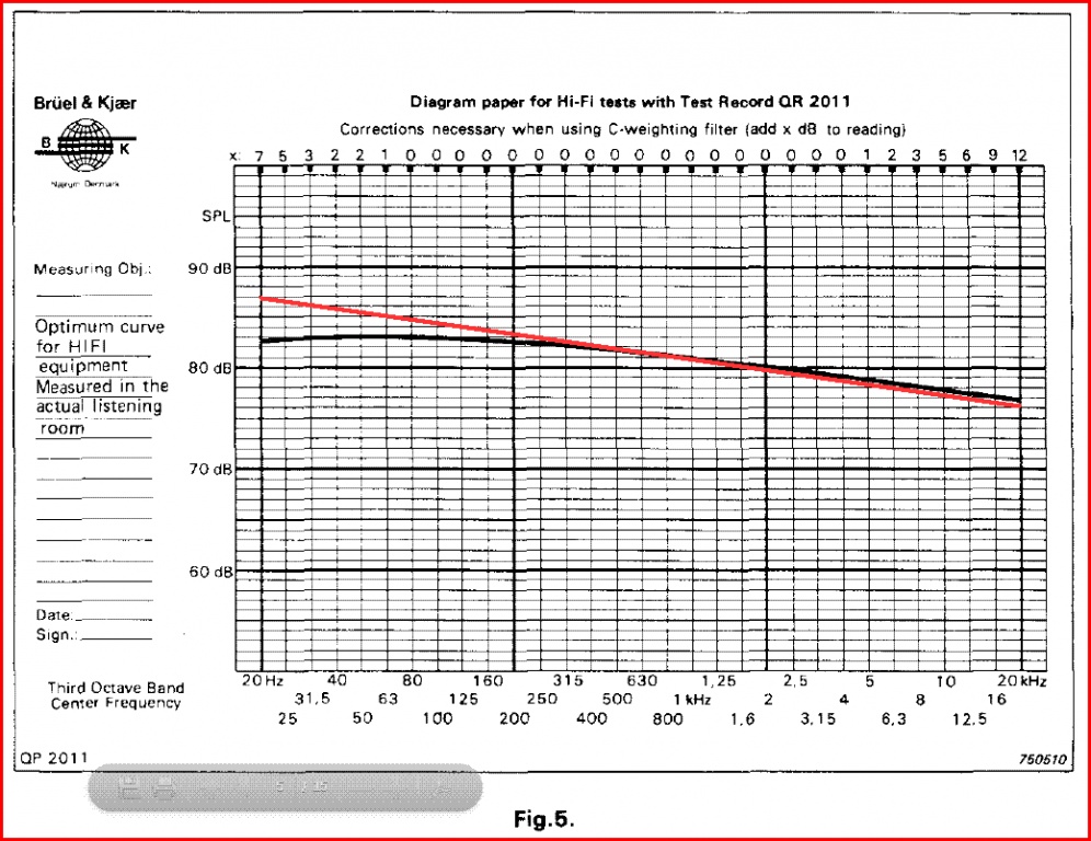

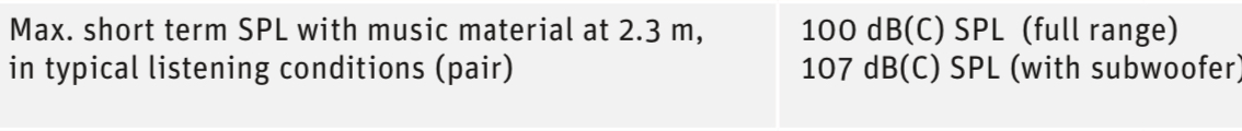

Ω, τι σύμπτωση, να τι λέει η Neumann για 2.3μ απόσταση ακρόασης και για 2 ηχεία κροσαρισμενα:
Max. short term SPL with music material at 2.3 m, in typical listening conditions (pair with subwoofer)107 dB(C) SPL.
Βεβαίως, μόνο αυτές οι 3 γραμμές δεδομένων της Neumann, επιβεβαιώνουν πως αρκούν αυτά τα ηχεία για peaks 20 ντεσιμπέλ σε στάθμη αναφοράς 85 ντεσιμπέλ από το σύνολο των δύο ηχείων.
Το ένα ηχείο, κροσαρισμενο, στα 2,3μ σύμφωνα με τα δεδομένα της Neumann, με τα οποία συμφωνούν και οι προσωπικοί μου υπολογισμοί, θα φτάνει 107-6=102 ντεσιμπέλ.

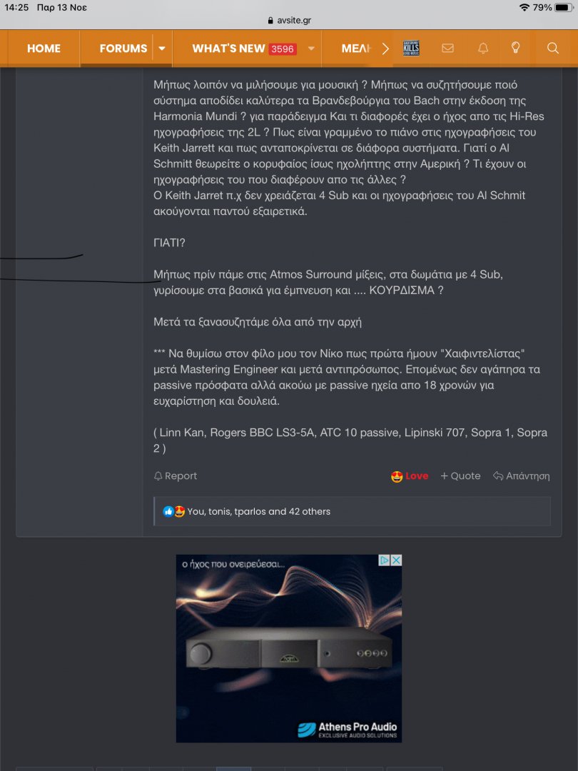

Σε αυτό το Post του κ. Χατζηστάμου είχα ρωτήσει πως γίνεται ένα καλώδιο να έχει resolution και ένα άλλο να μην έχει, ή να έχει λιγότερο ή περισσότερο.
Ποιά είναι η μονάδα μέτρησης ανάλυσης του καλωδίου;
Πως μετράμε αυτή την ανάλυση;
Επίσης
Λέγοντας ότι ένα καλώδιο έχει ανάλυση αυτόματα δημιουργούνται νέα ερωτήματα όπως.
- Εφόσον λέμε ότι το Χ καλώδιο έχει ανάλυση σημάνει ότι την ακούμε. Τι έκανε στο σήμα αυτό το καλώδιο; Το πήρε και το έπαιξε "επιτέλους" όπως είναι; Δηλαδή υπάρχουν καλώδια που ρίχνουν την ανάλυση; Πως το κάνουν; Πως το μετράμε;
- Αν πήρε το σήμα και αύξησε την ανάλυση, πως το έκανε; Με τη το μετράμε; Τι ανάλυση είχε πριν και τι έδωσε;
Ερωτήσεις με καλή διάθεση που ποτέ δεν απαντήθηκαν.

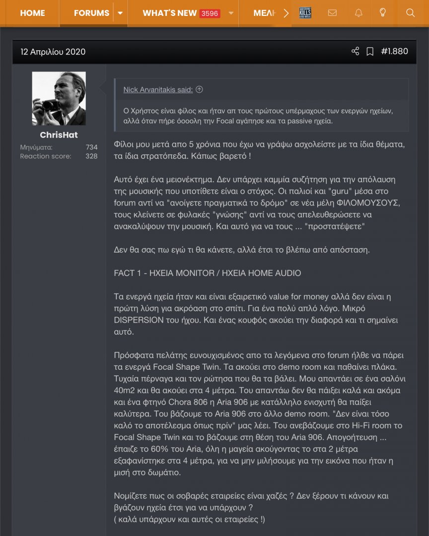

Επίσης
Καλημέρα Αλέξη !
Σχετικά με καλώδια ....
διάβασε τι λέει ο σταματακος σχετικά ....
Μη τον βγάλουμε και αυτόν άσχετο μόνο σας παρακαλώ...
