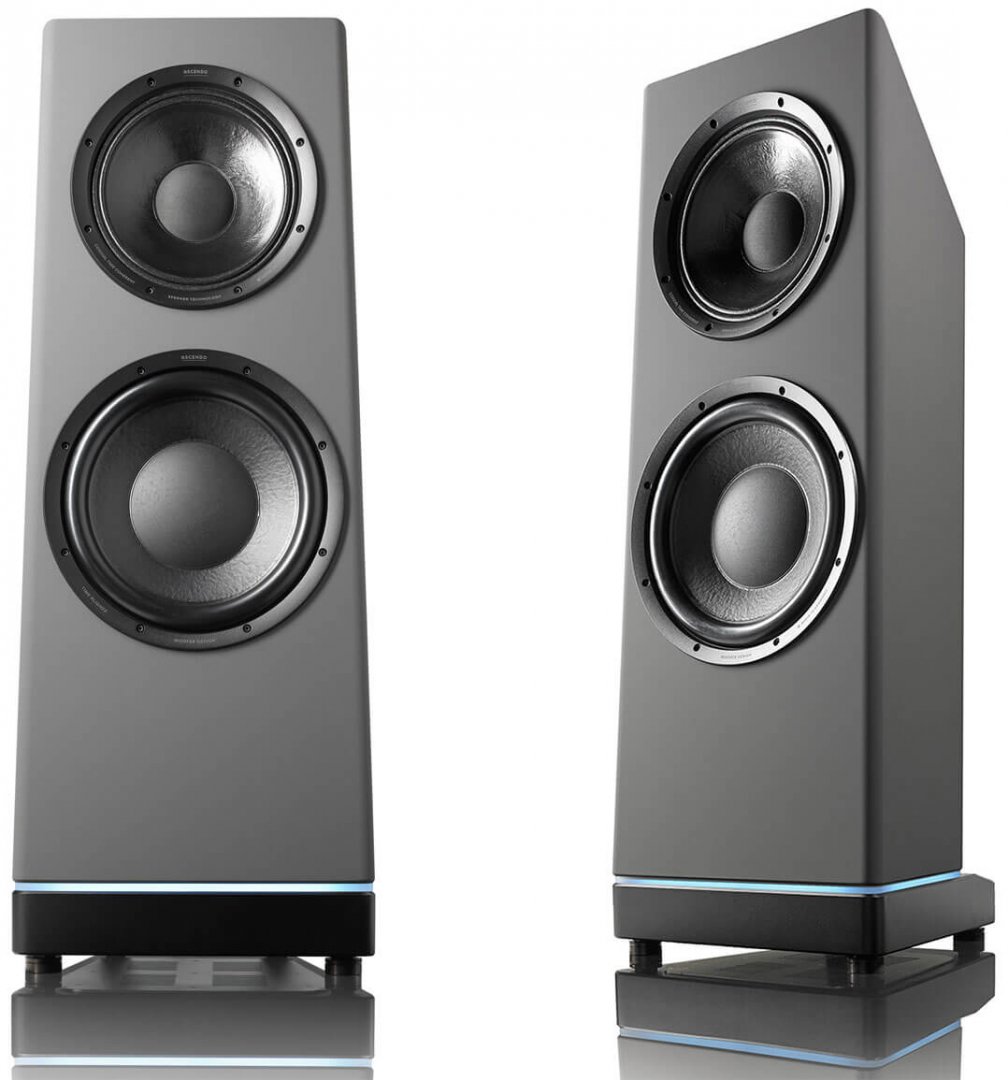

  • Design und Leistung vollaktiv mit 2 x 1.650 W sinus
  • 40 cm Tieftontreiber
  • 30 cm Coaxtreiber
  • Schaltbar zwischen Kino und High End Stereo Mode
  • Im Kino-Mode überlegen als 2 x Sub und Left + Right - 3Kanal DSP gesteuert
  • Digitale Raumakustikkorrektur
  • Analoge und digitale Eingänge
  • AVB netzwerkfähig
  • LED Umgebungslicht
Έχω 3 ερωτήσεις.
Τα παραπάνω ενεργά κάνουν για κλασσική μουσική?
Έχουν dispersion πως στο διαλα το λέτε?
Γιατί έχουν ενίσχυση 1650Watt
Είναι μαλάκες?
