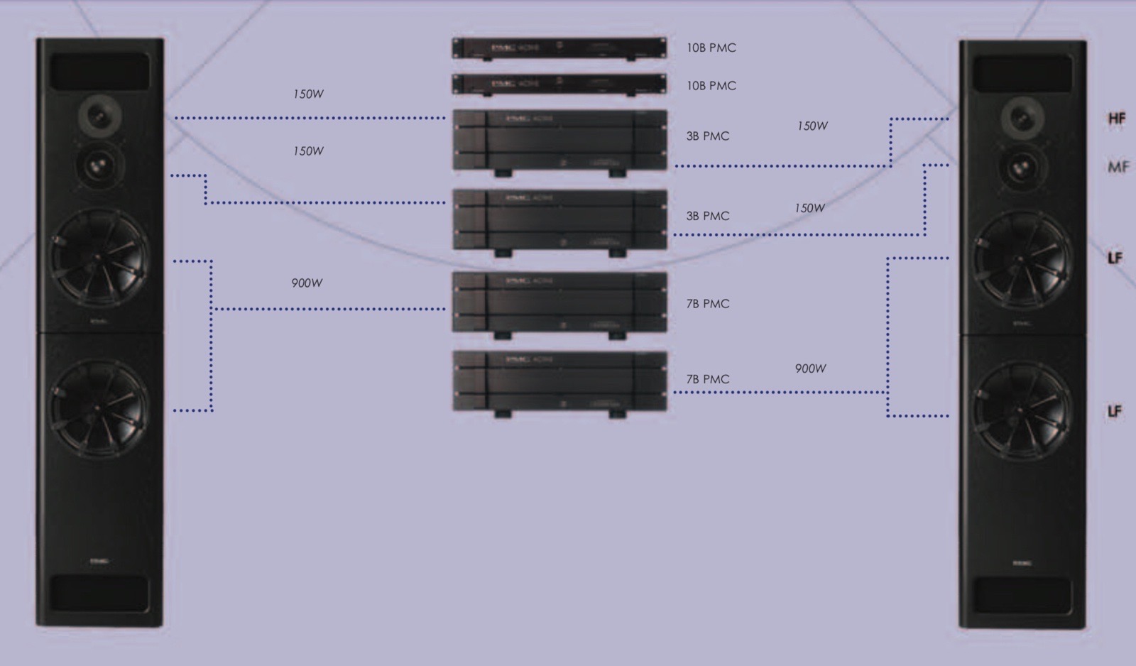

Πάρε τα ίδια ηχεία ενεργά. :lol:
η διαφορα θα είναι μόνο στο ενεργό κρος και πουθενά άλλου.....παραπανω ενίσχυση τους δίνω....
κοιτα πως τα κυκλοφορούσε η pmc ....στην ενεργή τους μορφή.....
εγω τους δίνω 900 watt στα δυο γουφερ του κάθε καναλιού
και 900 watt στα μιντ - τουιτερ του κάθε καναλιού....
....νομίζω δεν είναι θέμα ενίσχυσης αλλά τελικού ορίου .....το ότι ο Προ ενισχυτής μπορεί να ανεβάσει την στάθμη δε σημαίνει ότι και οι τελικοι μπορούν να ξεπεράσουν κάποια φυσικά όρια τα οποία ομολογουμένος είναι πολύ πάνω από τα όρια του ακουστικού μας οργάνου......
δεν μου λείπει κάτι .....μη φανεί σαν πρόβλημα απλά Αναρωτιέμαι εάν ο προενισχυτής του Κώστα βγάζει την ίδια τελική στάθμη στα ίδια νούμερα που αναγράφει στο καντράν του......με τον δικό μου......
Τα λέω αυτά γιατί μπορεί τα νούμερα που λέει ο Κώστας να Ισχύουν απλά εμένα μου φαίνονται εξωφρενικά .....μου φαίνεται ότι ξεπερνούν κατα πολύ τις αντοχές των ηχείων του αλλά και τις τελικές τιμές σε ντεσιμπέλ....

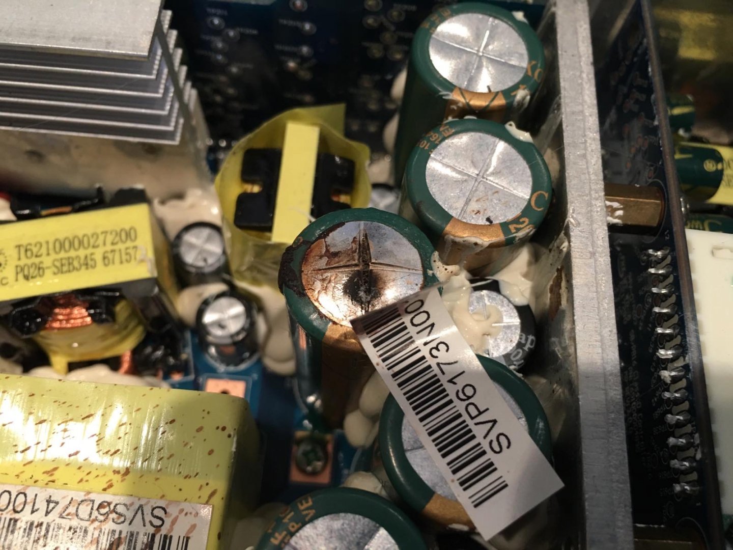

τι είπες?
svs pb16 ultra.....
το έσκασα το ένα ....( κλας ντε βλέπεις.....)
5 χρόνια εγγύηση όμως .....
Ευτυχώς τα παιδιά στην Ούλτιμεϊτ audio με βοήθησαν πολύ και η αντικατάσταση έγινε πάρα πολύ γρήγορα....
σκατα τα έκανε ο πυκνωτής......
