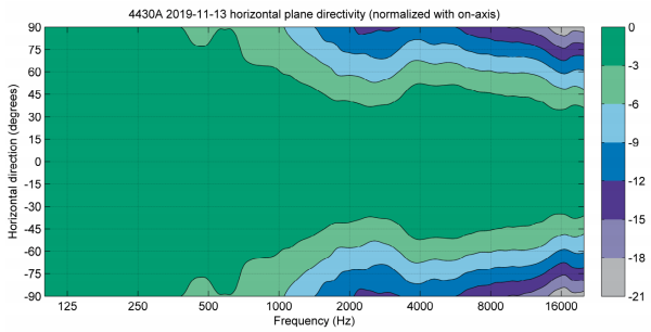

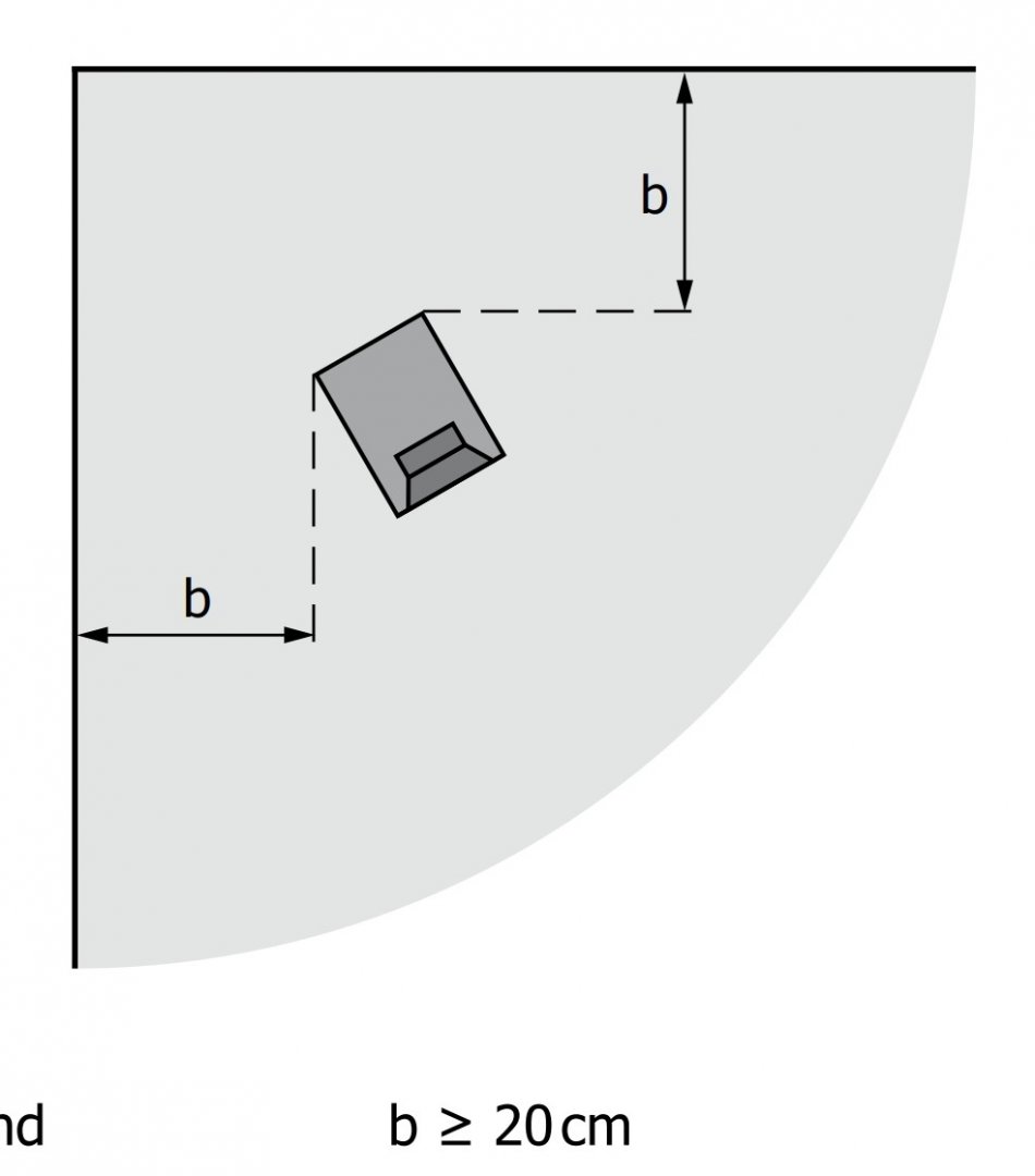

Η καρδιοειδής αρχιτεκτονική στα me Geithain, δεν τα κάνει εντελώς αναίσθητα στην τοποθέτηση, όπως ίσως πολλοί να νομίζουν. Η μεγάλη διασπορά, σημαίνει πως θέλουν απόσταση από τον πλαϊνό τοίχο. Βεβαίως για γωνίες, είναι νομίζω πολύ μικρή ακόμα κι αυτή η απόσταση, που έχουν στο μανιουαλ:
Εγώ θα πρότεινα μίνιμουμ μισό μέτρο.
Φαίνεται σ'αυτό το γράφημα το "γιατί":
Γενικά θέλουν χώρο. Θέλουν άπλα.
Δεν είναι για μικρά δωμάτια τσίμα τσίμα.
Ειδάλλως, θέλουν εντοιχισμό.
Με τις φτηνές καμπίνες.
