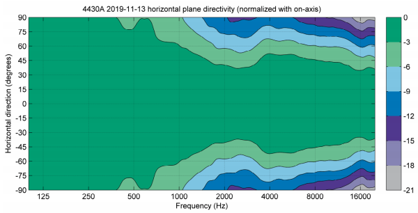

κάπου είχε πέσει το μάτι μου σε ένα αρχείο μάλλον genelec που εδινε τις κατευθυνσεις του ηχου αναλογα τα hz.
μήπως το έχει κανείς πρόχειρο;
