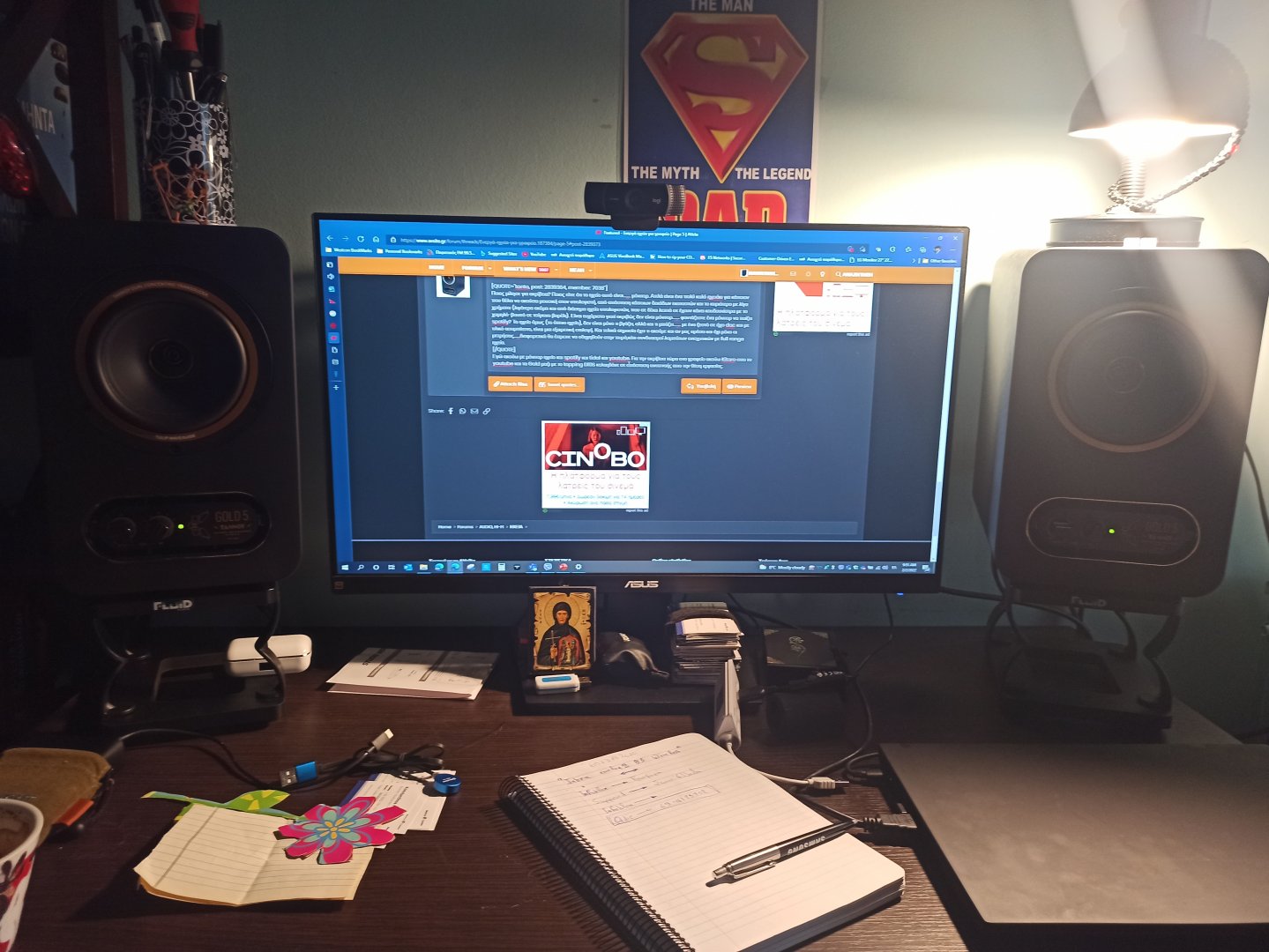

Ποιος μίλησε για ακρίβεια? Ποιος είπε ότι το ηχείο αυτό είναι....... μόνιτορ. Απλά είναι ένα πολύ καλό ηχειάκι για κάποιον που θέλει να ακούσει μουσική στον υπολογιστή, από απόσταση κάποιων δεκάδων εκατοστών και το κυριότερο με λίγα χρήματα (λιγότερα ακόμα και από διάσημα ηχεία υπολογιστών, που σε δέκα λεπτά σε έχουν κάνει κουδουνίστρα με το χαμηλό-βουιτό σε τσίγκινο βαρέλι). Είναι ευχάριστο γιατί ακριβώς δεν είναι μόνιτορ....... φαντάζεστε ένα μόνιτορ να παίζει spotify? Το ηχείο όμως (το όποιο ηχείο), δεν είναι μόνο τι βγάζει, αλλά και τι μπάζει....... με ένα ζεστό σε ήχο dac και με υλικό ασυμπίεστο, είναι μια εξαιρετική επιλογή. Και τελικά σημασία έχει τι ακούμε και αν μας αρέσει και όχι μόνο οι μετρήσεις......διαφορετικά θα έπρεπε να οδηγηθούν στην πυρά,κάτι συνδυασμοί λαμπάτων ενισχυτικών με full range ηχεία.
Εγώ ακούω με μόνιτορ ηχείο και spotify και tidal και youtube. Για την ακρίβεια τώρα στο γραφείο ακούω Kitaro απο το youtube και τα Gold μαζι με το topping D10S κελαηδάνε σε απόσταση αναπνοής απο την θέση εργασίας.
