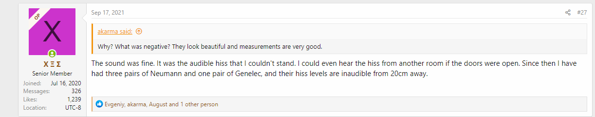

Ρε Γιάννη εσύ ακούς hiss; Γιατί άλλοι δεν ακούνε, άλλοι τα πουλάνε γιατί ακούγεται και στο διπλανό δωμάτιο :eek:

εντονα δε το ακουω, αλλα ειναι καπως αισθητο δηλαδη δεν ειναι και νεκρικη σιγη. στ αλλο δωματιο, οκ αποκλειεται, τωρα ισως εχει να κανει κ με συνδεσεις και με τον προ η καρτα ηχου, απο κει κ περα οπως σου πα δεν καιγομαι και να τα πουλησω, οποτε ειμαι αντικειμενικος.

Αν αναφέρεται στα Tannoy μάλλον είναι του λόγου το ψευδές. Έχω δύο 8αρια, 1 7αρι για κεντρικό και 2 5αρια πίσω. Αν βάλω το gain στο τέρμα (δεν υπάρχει λόγος να είναι στο τέρμα και δη σε nearfield θέση που θες εσυ) ακούγεται hiss με ησυχία. Last but not least είναι συνδεδεμένα σε av με rca to xlr βύσματα και rca καλώδια.β Ούτε καν xlr to xlr που εκεί είναι ακόμα καλύτερα. Να αναφέρω επίσης ότι στο γραφείο έχω άλλα δύο 5αρια με xlr to xlr μαζί με sub στον advance paris ax1 και απλά το σύστημα είναι top.

Σωστός. Απλά ο τύπος να αναφέρεται ότι ακούει το hiss στο διπλανό δωμάτιο με ξεπερνάει. Από υπερβολές άλλο τίποτα. Για αυτό πρέπει να ακούμε μόνοι μας πριν αγοράσουμε αν δεν έχουμε επιλέξει κάποιον κατασκευαστή λόγω ιδιαίτερης προτίμησης. Εγώ επέλεξα έτσι λόγω παλιάς αγάπης με την Tannoy ωστόσο η αγάπη αυτή επιβεβαιώθηκε για τα δικά μου αυτιά.

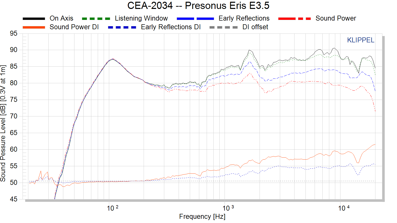

Δυστυχώς ή ευτυχώς, έχουν μετρηθεί τα συγκεκριμένα και η απόκριση συχνοτήτων τους είναι χάλια, very far from accurate, εντελώς v-shaped. Επίσης, τα συγκεκριμένα αν δεν απατώμαι δεν έχουν ενεργό crossover, είναι τύπου master and slave, ένας δικάναλος ενισχυτής στο ένα ηχείο και στέλνει ενισχυμένο σήμα στο άλλο με τα κροσόβερ να αποτελούνται από παθητικά υλικά με ό,τι σημαίνει αυτό. ΟΚ, τι να περιμένεις στα 100 e αλλά και πάλι, μάζεψε 230 και πάρε τα JBL 305. Περίεργο που γίνονται αντιληπτά ως ξεκούραστα και ακριβή, το αντίθετο δείχνουν οι μετρήσεις.

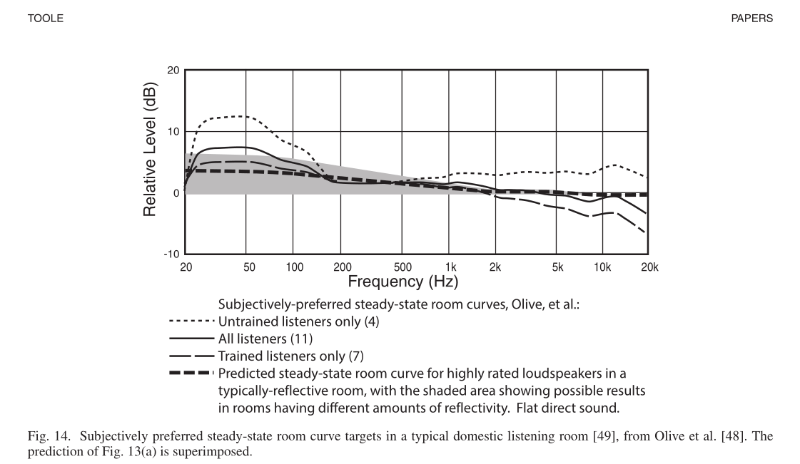

μα γι αυτό είναι ξεκούραστα σε ένα untrained listener....εκεί απευθύνεται σε αυτό το μπάτζετ
τι άλλες απαιτήσεις μπορείς να έχεις για 3 ιντσών Mid....ο Χριστός και η Παναία δηλαδής
τζάμπα πάρλα....τα χει γράψει ο Toole
