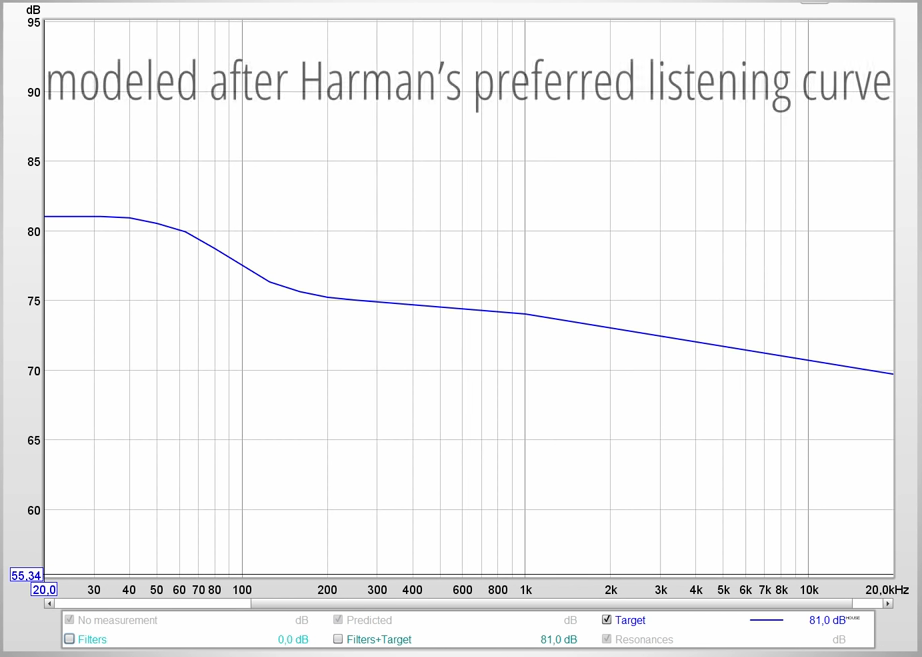

από την στιγμή που δεν υπάρχει μέτρηση στη θέση ακρόασης μένουμε στις μετρήσεις του ηχείου κ σε λίγο φαντασία ως προς τα μοντς του γραφείου...άλλωστε ο soco έδωσε καλά δεδομένα για το πως μπορεί να ακουστεί το συγκεκριμένο ηχείο στην ρίαλ λάιφ
από την άλλη το να μην κατανοούμε τις καμπύλες της χάρμαν και να προσπαθούμε να τις ερμηνεύσουμε κατά το δοκούν.......ναι είναι για γελάνε και οι πέτρες......και δεν είναι το μόνο ποστ
Αν έκανες μία προσπάθεια να αποβάλλεις την εμπάθεια σου λόγω διαφωνιών επί άλλων θεμάτων, ίσως έβλεπες την σύγκλιση των θέσεων μας και όχι τις διαφορές τους.

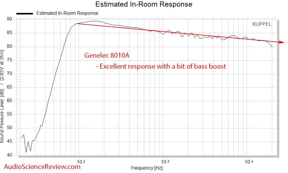

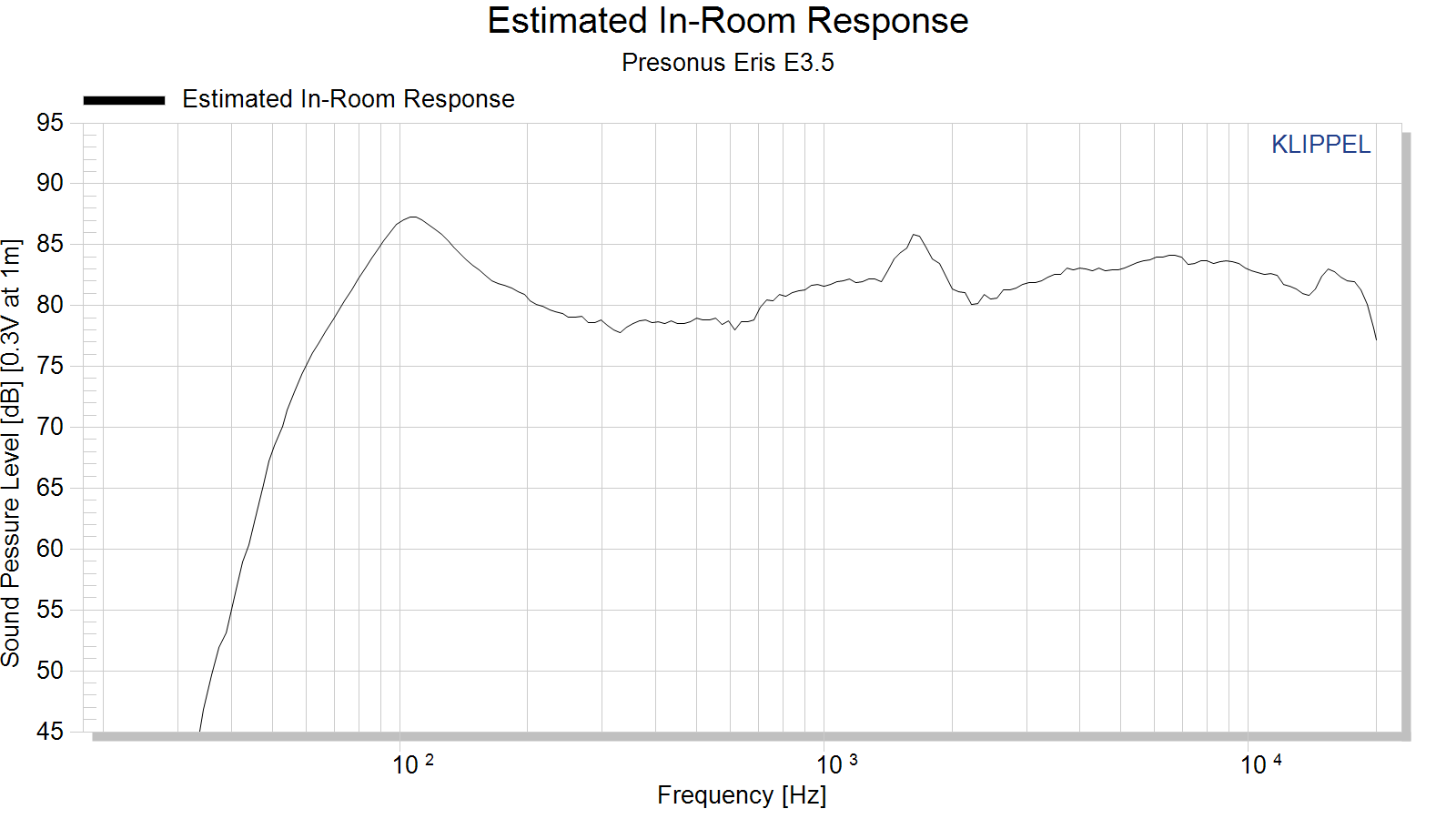

Ένα οποιοδήποτε ηχείο το θέλεις να μετράει όσο πιο "σωστά" γίνεται ανηχοϊκά; Το θέλεις. Αλλιώς τι ασχολείστε εδώ με το spinorama και τις λοιπές μετρήσεις; Και αν δεν υπάρχει μέτρηση στη θέση ακρόασης, υπάρχει estimated in room response στην ίδια κριτική που πέρασε στα ψιλά. Kαι είναι πανομοιότυπη με την on axis απόκριση, άρα βάσιμα μπορεί να εικάσει κανείς ότι λίγο πολύ έτσι ακούγεται και στον χώρο του countzero όπως και στους περισσότερους χώρους. Πόσο μάλλον που μιλάμε nearfield σε γραφείο, άρα προσλαμβάνει περισσότερη άμεση παρά έμμεση ενέργεια και άρα ακούει πρωτίστως το ηχείο και δευτερευόντως τον χώρο.
Η καμπύλη της Χάρμαν δεν έχει ένα resonant peak στα 100 Hz αλλά τόνωση κάποιων db στις πρώτες οκτάβες και ύστερα μία συνεχιζόμενη σταδιακή πτώση, έχει διαφορά μεγάλη αυτό. Καμία σχέση με το "βουναλάκι" του πρεζόνους στους 100-120 ή την τόνωση στις ψηλές.

Μπα, ποιό Eve; Τζενελεκάκι με γουφεράκι 3 ιντσών, ιδανικό για ηχεία υπολογιστή στο μισό μέτρο και με τιουνάρισμα τύπου χάρμαν γενικά. Αφού πράγματι δεν αναφέρθηκε τιμή, χεχε..
