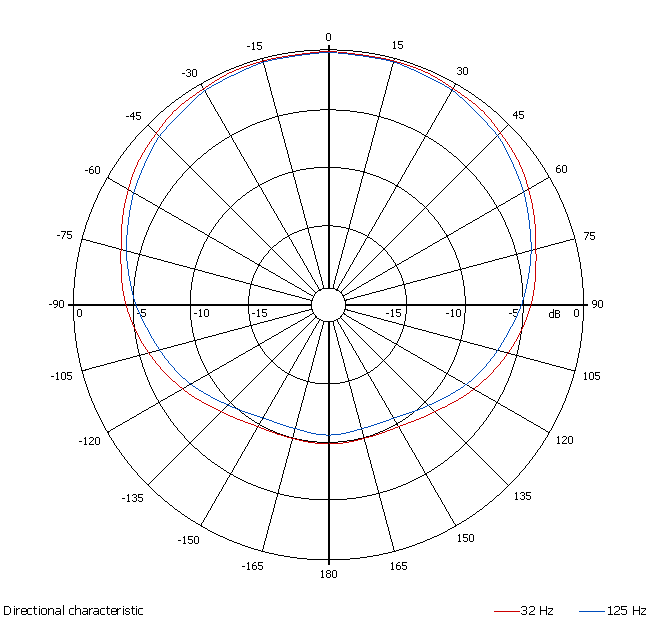

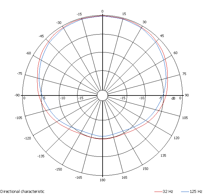

Ότι οι τιμές παραμόρφωσης και directivity που δίνουν είναι > 100Hz. Δώσε ένα διάγραμμα 20 - 20Κ να καταλάβουμε τι κάνει το εργαλείο!
Οριστε, 32Hz.
Τωρα, δεν ξερω γιατι το λενε καρδιοειδες.
Εμενα τηγανιτα μου θυμιζει. Τηγανιτοειδές??:laugh:

Οριστε, 32Hz.
edit: ωχ, δεν ξερω γιατι βγηκε μαυρη η φωτο. Στο pc ασπρη ειναι:idk:
Tiλερεσυ; 32Hz και 125Hz η ίδια τηγανίτα! Πως το κατάφεραν αυτό οι άνθρωποι; Εαρ, ζαπ, βετ περιμένω αναλυτικές εξηγήσεις!!!
