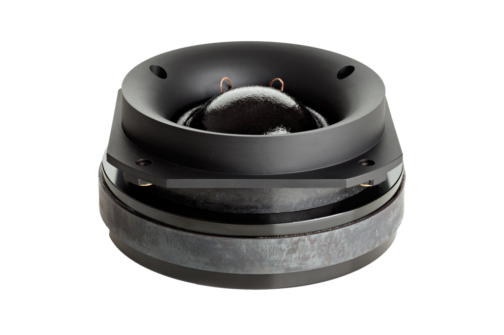

Όλα τα ATC, ενεργά και παθητικά από το SCM50 και πάνω, φορούν το SM75-150S.
The monitors’ ability to reproduce music and speech with phenomenal accuracy, transparency and dynamics lies mainly in the SM75-150S soft dome midrange driver.
http://atcloudspeakers.co.uk/hi-fi/loudspeakers/classic-series/scm50/
http://www.diyaudio.com/forums/multi-way/180016-atc-sm75-150-versus-sm75-150s.html
Σε τρίτους κατασκευαστές δίνουν μόνο το SM75-150, και είναι αυτό που χρησιμοποιούν και οι ίδιοι, στα SCM40 και SCM25A Pro.

Είναι κι όμορφο το 3-ιντσο, ε; (Με 400€ στο σπίτι σας)
Τα Klein and Hummel με το ATC μιντ.
Θυμάμαι το Proac 4 με 2 ATC μιντ, ενώ το Proac 5 με 2 7-ιντσα Scanspeak μιντ, αλλαγή πλεύσης.
Κορυφαιο και το JM Lab μιντ στο Mezzo utopia και στο Utopia. Όπως και το μιντ της Scanning στο Sonus Faber Extrema, με ενα ιδιαίτερο πηνίο που αντέχει εως 2 κιλοβατ, αν έχεις το θεό σου δηλαδή..
Και το γκριμ, χωρίς μιντ, κορυφαίο επίσης! Και το κιι βεβαίως βεβαίως. ;)
Το S δεν το πουλάνε σε ΚΑΝΕΝΑΝ. ;)
http://www.wilmslow-audio.co.uk/atc-sm75-150-midrange-475-p.asp
Πρέπει να τους επιστρέψεις το παλιό για να σου δώσουν ανταλλακτικό, ή να μεσολαβήσει ο αντιπρόσωπος για τα απαραίτητα δικαιολογητικά. :rolleyes:
