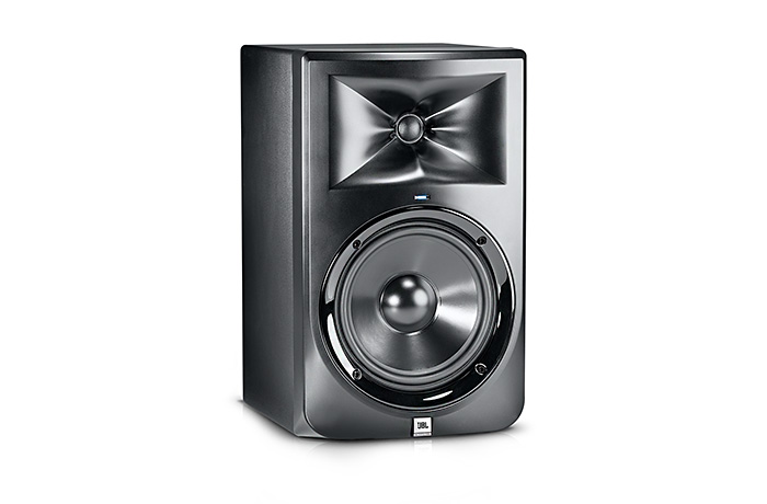

Για ποιο ενεργο μικρό μιλάς/προτείνεις??

Φυσικά και θέλω χαλαρή μουσική ....για πλειμπακ...φυσικά και δε θα κάνω κριτική ακρόαση....νομίζω ότι αυτη θαωτην κάνω με το σύστημα σου...(μιλάμε με πμ)

Έχω 2-3 χρόνια να ασχοληθώ με μικρά ενεργά, είχα τότε κάτι fostex με 6.5 γούφερ για νεαρφιλντ που ήταν μια χαρά. Καλά λόγια λεγόντουσαν τότε και για κάτι behringer, 2031 νομίζω, κάτι τέτοιο. Είμαι σίγουρος ότι τα πράγματα έχουν προχωρήσει όμως και άλλα μέλη μπορούν να σε κατευθύνουν καλύτερα σε μοντέλα. Πχ η presonus βγάζει τώρα κάτι ψαγμένα έχω δει, με δύο 6.5 γούφερ, εκεί στο 500ρικο το ζεύγος. Πάντως, για τη χρήση που θες, ΜΗΝ χαλάσεις λεφτά!!!! Δεν πρόκειται να ακούσεις καλύτερα από πιο ακριβά ηχεία μέσα στο υπνοδωμάτιο ξαπλωμένος ανάσκελα. Για μπρούμυτα το συζητάμε...:D
[DOUBLEPOST=1482175300][/DOUBLEPOST]http://www.jblpro.com/www/products/recording-broadcast/3-series/lsr308#.WFgzIrTiWhA
