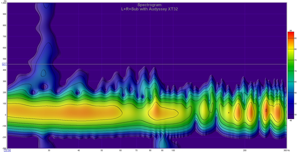

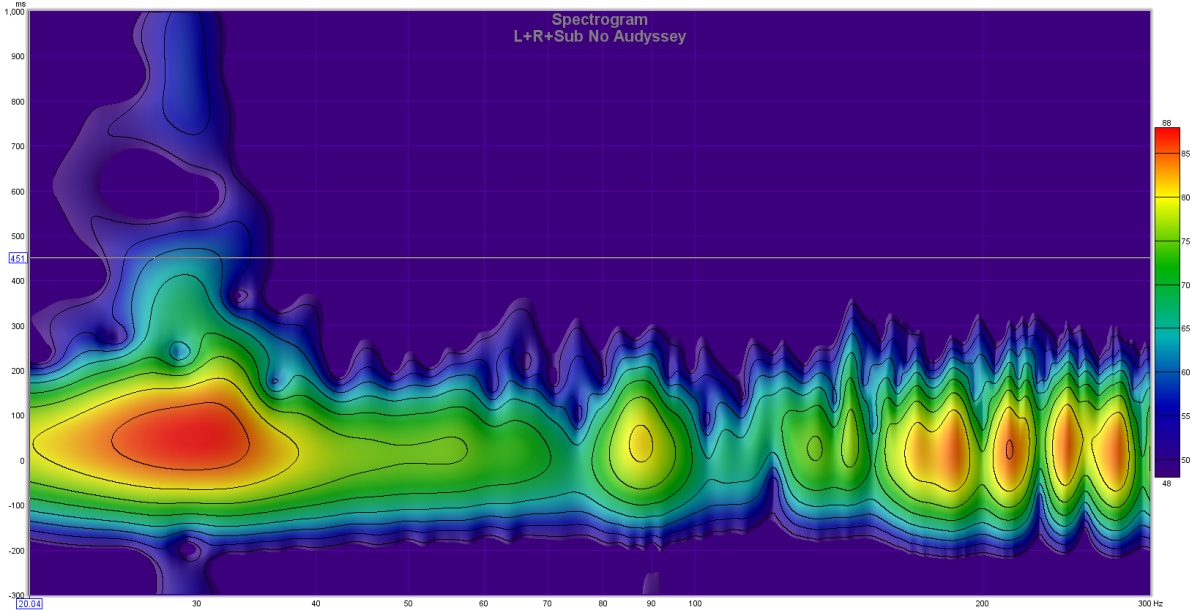

Χμ, βασικά συμφωνώ με όλα τα παραπάνω. Για να αλλάξει ο ρυθμός εξασθένησης των αντηχήσεων χρειάζονται βαρβάτες λύσεις με hardware τύπου b&o. Εγώ εννούσα κάτι αρκετά πιο απλό, κάτι που γίνεται ουσιαστικά ήδη από τα DRC που κυκλοφορούν.
http://www.avsforum.com/forum/91-au...es-how-interpret-graphs-196.html#post23890430
Spectrogram without Audyssey:
Spectrogram with Audyssey:

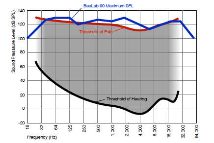

Κυκλοφορεί ήδη ηχείο ανταποκρινόμενο σ'ένα τέτοιο πρότυπο...Χρειάζεται ν'αναρωτηθούμε για την ταυτότητά του;:biggrin:
Δεν μένει παρά να θαυμάσουμε πραγματικά μέχρι κι ένα εγχειρίδιο χρήσης με τα...όλα του.
https://www.bang-olufsen.com/~/medi...ab90/BeoLab90_Technical_Sound-Guide_15101.pdf
Αχαχαχα:
Dimifoot, start saving!
(OK, δεν αναφέρει παραμόρφωση...)
