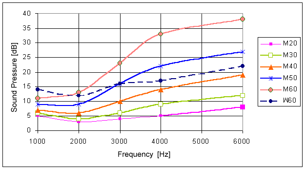

Στο γράφημα αυτό υπάρχει ένα παράδοξο:
Στην μάβρη κι άραχνη καμπύλη του "ορίου ακοής" παρατηρούμε ένα τμήμα της καμπύλης να λαμβάνει αρνητικές τιμές στον άξονα των ντεσιμπέλ.
Ως γνωστόν βεβαίως βεβαίως, το ντεσιμπέλ δεν δύναται να λάβει αρνητικές τιμές, και δε χρειάζεται να επαναλάβω τι πρεσβεύει ο όρος ντεσιμπέλ, υπάρχει κι η βίκη.
Ταυτόχρονα υφίσταται η γνωστή έννοια του θορύβου ηρεμίας ή περιβάλλοντος.
Κάτι άλλο θα θές να πείς, σίγουρα (δεξιά πινακάκι).

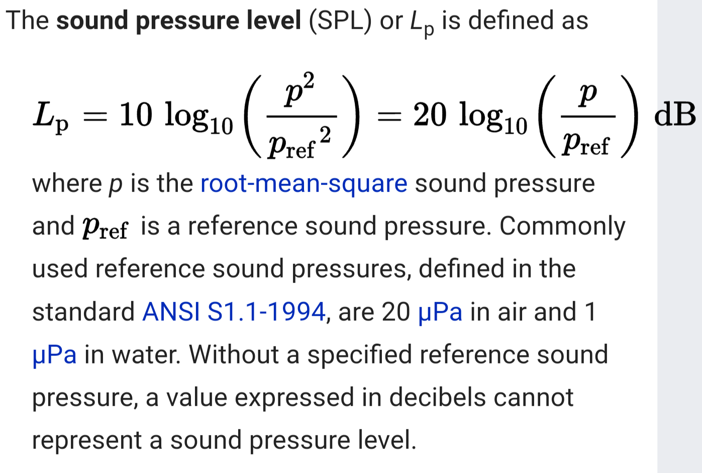

Γι'αυτό και τον ήχο τον μετράμε σε "επίπεδο ηχητικής πίεσης" δηλαδή sound pressure level, δηλαδή SPL.
Και συνεχίζουμε στην ταπεινή βικη στην παράγραφο αυτή, του πώς μετράμε το επίπεδο της ηχητικής πίεσης.
Sound pressure is the difference, in a given medium, between average local pressure and the pressure in the sound wave. A square of this difference (i.e., a square of the deviation from the equilibrium pressure) is usually averaged over time and/or space, and a square root of this average provides a root mean square (RMS) value. For example, 1 Pa RMS sound pressure (94 dBSPL) in atmospheric air implies that the actual pressure in the sound wave oscillates between 101323.6 and 101326.4 Pa.
Και πάμε στο δια ταύτα:
As the human ear can detect sounds with a wide range of amplitudes, sound pressure is often measured as a level on a logarithmic decibel scale.
Τι είναι λοιπόν το ντεσιμπέλ στον ήχο; Είναι η μονάδα μέτρησης σε λογαριθμική κλίμακα του επιπέδου ηχητικής πίεσης (sound pressure level ή SPL) και βγαίνει από τον εξής τύπο:
Και είναι αδύνατο να υπάρξει αρνητικό ντεσιμπέλ επιπέδου ηχητικής πίεσης, στην κλίμακα ακοής του ανθρώπου, η οποία είναι η εξής:

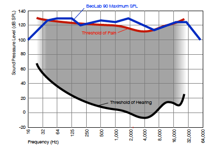

Όπου βλέπουμε τι επίπεδα ηχητικής πίεσης ακούει ένας άνθρωπος σε ηλικίες από 20 έως 60 ετών.
Είναι νομίζω αρκετά ασφαλές, να θεωρούμε τη στάθμη των 25 dB ως το κατώτερο όριο αντίληψης ήχου στο σπίτι μας, όσον αφορά την μουσική και τις μεσαιουψηλές συχνότητες και πάντα με βάση ότι έχουμε χαμηλό θόρυβο περιβάλλοντος στο χώρο ακροάσεων.
Δυστυχώς για μας και για τα ηχεία μας, το όριο αντίληψης στις χαμηλές συχνότητες των 30 κύκλων, μετά βίας φτάνει τα 70-80 ντεσιμπέλ στο σπίτι μας.. (βλέπε γραμμές ακουστοτητας πιο κάτω). Άρα ο θόρυβος ηρεμίας στο χώρο ακρόασης στις πολύ χαμηλές συχνότητες, δε μας απασχολεί τόσο, ακόμα κι αν ξεπερνάει τα 40-45 ντεσιμπέλ, πράγμα διόλου σπάνιο. ;)
Το 0 dB αντιπροσωπεύει για τον άνθρωπο την απόλυτη σιωπή, και αντιστοιχεί σε πίεση 2 στην μείον πέμπτη Πασκάλ. Είναι όπως το απόλυτο σκοτάδι για τα μάτια μας.
Κάτω από το 0 dB δεν έχει κανένα νόημα κανένα σχεδιάγραμμα για τον άνθρωπο και δη για την αναπαραγωγή ... μουσικής, όπως οι υπέρηχοι και οι υπόηχοι.

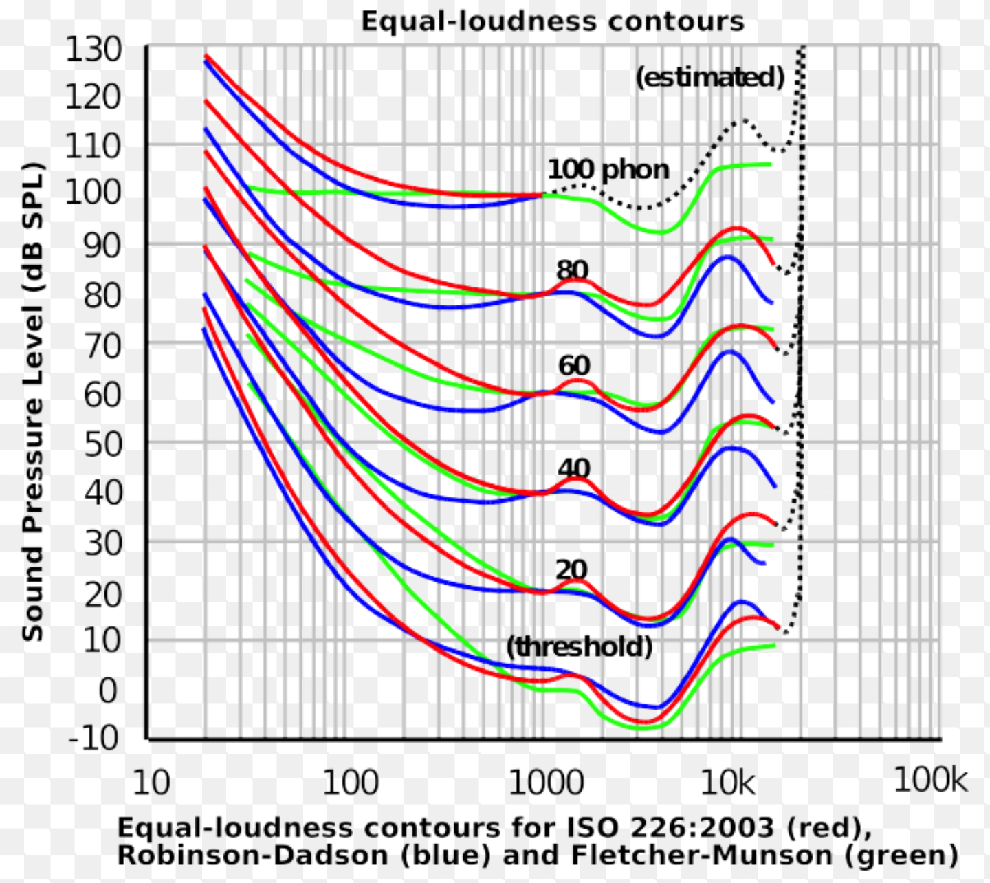

Και οι πάντα χρήσιμες γραμμές ακουστοτητας (loudness) των Φλέτσερ Μάνσον και συμπληρωμένες από μεταγενέστερους:
Όπου φαίνεται το όριο των 130 dB στους 20 κύκλους, και πόσο πιο κάτω βρίσκονται οι 30 κύκλοι, και ακόμα πιο κάτω το φάσμα των μεσαιουψηλών.
Η επέκταση των γραμμών αυτών ακουστοτητας προς τους υπόηχους, δείχνει το άτοπο του αντικειμένου αναπαραγωγής τους στο σπίτι, πέραν των δυσάρεστων επιπτώσεων που έχουν σε εμάς. ;)
