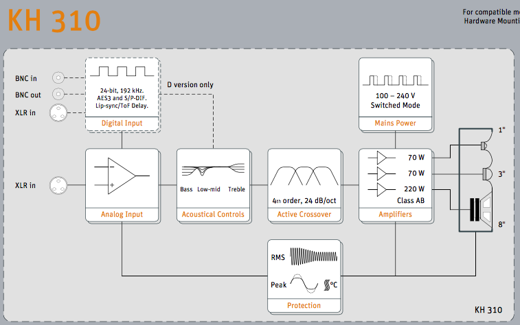

Νομίζω τα κλαιν μαιν έχουν ένα ντακ
Τα κλαϊν μαϊν δεν έχουν κανένα ντακ, είναι φουλ αναλογκ.
Η D έκδοση, έχει απλώς ένα ντακ στην είσοδο, που αμέσως το μετατρέπει σε αναλογικό και ακολουθεί την υπόλοιπη διαδρομή, αυτήν της αναλογικής εισόδου.
Σε ηχείο που δουλεύει φουλ σε ψηφιακό επίπεδο να υπάρχει μόνο ένα ντακ;
Αδύνατο.
Εκτός κι αν έχει ψηφιακούς ενισχυτές, οπότε δεν έχει κανένα ντακ.

Ένα ντακ με 3 εξόδους αντί για 2 που έχουν κλασικά (L - R ).Δεν νομίζω να υπάρχει άλλη λύση, αλλιώς θα ήταν εφιάλτης με πολλά ντακ και ενα κοινό ρολόι.
Άσχετα πόσους εξόδους έχει , μπορεί να έχει και 10 , το ντακ ενα είναι
