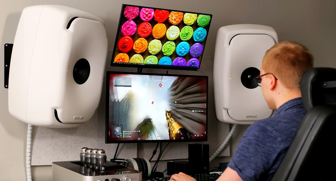

Όλα καλά, αλλά δε νομίζω πως το 420 (από το οποίο ξεκίνησε - εκ νέου - η συζήτηση) χωρά σε οποιοδήποτε γραφείο 10τμ σε πολυκατοικία. Ούτε κι ο Αμίρ θα είχε στο μυαλό του τέτοια χρήση όταν έγραφε το review.
Εν αντιθέσει με τα Genelec 8361 ασούμε:
:roflmao:
ΥΓ: προσέξατε τις λάμπες έτσι; Άκρως απαραίτητες για να παίζεις FPS παιχνίδια.
Διπλό :roflmao:
