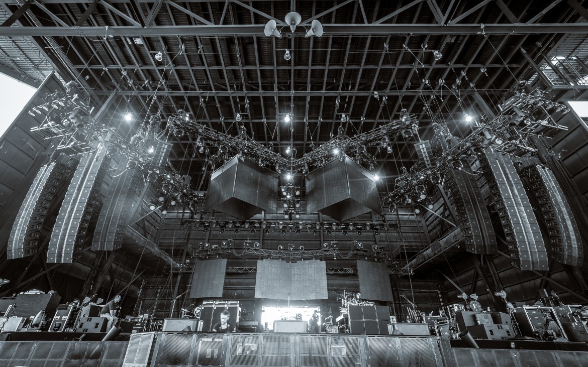

Για να το βάλουμε σε σωστή βάση. 10 χιλιαρικά το ζευγάρι.
Αν δεν έχεις χώρο που η θέση ακοράσης να δικαιολογεί το 10αρη woofer.
Μήπως τα 10Κ ειναι καλύτερα να ξοδευτουν σε μικρότερους δορυφόρους και subs?
Με ζευγάρια 310 και 750 είσαι λίγο παραπάνω απο τα μισά λεφτά και είσαι σίγουρα καλύτερα λόγω περισσότερων επιλογών τοποθέτησης.
Τώρα βεβαια κανένα απο αυτά δεν είναι ομοαξονικά και αυτό μάλλον είναι ένα θέμα στα φράγκα αυτά.
Εκτος αν έχεις 13!
Για να το βάλουμε σε σωστή βάση. 8 χιλιάρικα το ζευγάρι. Άρα? Μένουν και 2 χηνούλες για ένα σαμπάκι της προκοπής, ε βάζεις κι άλλα τόσα και γίνεσαι αρχοντάκι (ατάκα γνωστού). Μην είμαστε τσίπηδες, αφού λεφτά υπάρχουν.
