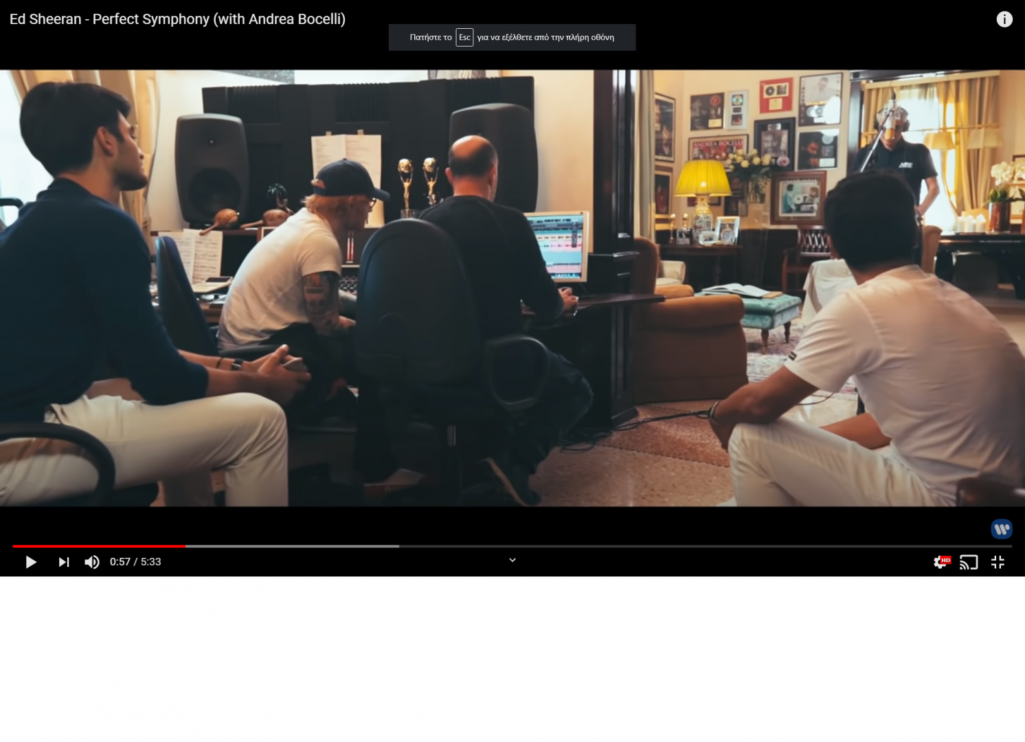

χωρίς sub
:o :o :o :o :o :o :o :o
Δοκιμάζεις τον κορωνοπόδη αν τον ενοχλεί αυτό περισσότερο ή το χωρίς μάσκα?
Αυτά έχουν και ψηφιακή είσοδο. Μπορεί αν συνδυαστεί με το Brooklyn ή θα είναι ωσεί παρούσα?
1)Δοκιμάζεις τον κορωνοπόδη αν τον ενοχλεί αυτό περισσότερο ή το χωρίς μάσκα?
2)Αυτά έχουν και ψηφιακή είσοδο. Μπορεί αν συνδυαστεί με το Brooklyn ή θα είναι ωσεί παρούσα?
1)Σημασία έχει ότι δεν ενοχλούσε τον υποφαινόμενο ακούγοντάς τα έτσι...
2)Προσπερνάς τότε την ψηφιακή είσοδο...Αλλιώς χρειάζεται interface που θα παρέχει ψηφιακή έξοδο AES...Εφόσον όμως αρέσκεται σε βινυλιακά,τότε θα μεσολαβεί πάλι κάποιο στάδιο analog to digital για τη διαχείριση στο φωνογραφικό σήμα...Σε καθεμία από τις εναλλακτικές λοιπόν δεν θ'αποφευγόταν μετατροπή από στάδιο A to D.
