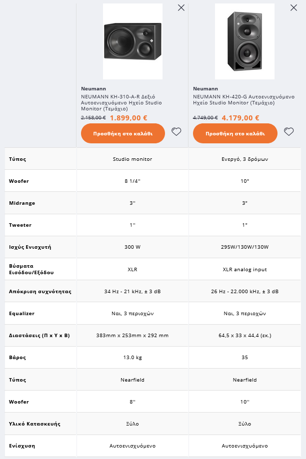

Tweeter & midrange είναι τα ίδια στα δύο ηχεία; Kάποιος που να τα έχει ακούσει Α-Β;
Μου κάνει εντύπωση η μεγάλη διαφορά βάρους, δε μπορούσα να καταλάβω πόσο μεγαλύτερο είναι το 420 λόγω οριζόντιας & κάθετης σχεδίασης και το έψαξα, πρέπει να είναι κοντά στο ΑΤC 50.

Στο 310 γράφει ισχύς ενισχυτή 300w.
Στο 420 γράφει , 1χ295, 1χ130,1χ130
Τι σκατά ενεργό είναι το 310?
Κλασική παραπληροφόρηση Ελληνικού site, η Νeumann λέει άλλα:
Output power woofer amplifier (THD+N with limiter deactivated: 10%)210 W
Output power midrange amplifier (THD+N with limiter deactivated: 10%)90 W
Output power tweeter amplifier (THD+N with limiter deactivated: 10%)90 W
Output power woofer amplifier (THD+N with limiter deactivated: 0.1%)150 W
Output power midrange amplifier (THD+N with limiter deactivated: 0.1%)70 W
Output power tweeter amplifier (THD+N with limiter deactivated: 0.1%)70 W

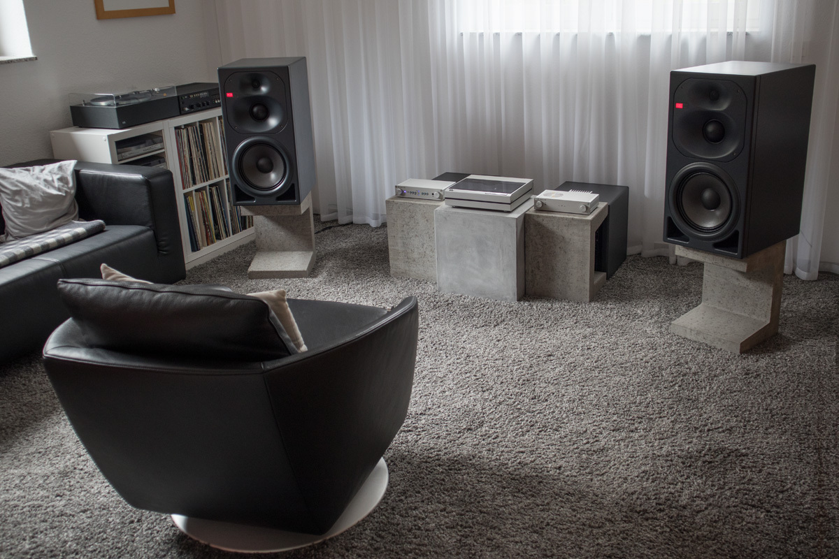

Να συμπληρωσω .........στη φωτο με τα KH 420, πισω απο τα μπετα στο κεντρο υπαρχουν δυο KH 750 DSP !!!! :neo:
ειναι απο Γερμανικο φορουμ και υπαρχει αρκετη συζητηση εκει .
Πέρα από την τοποθέτηση των εικονιζόμενων sub που δεν μου φαίνεται κατάλληλη (πολύ κοντά μεταξύ τους και σε αμφισβητούμενες αποστάσεις ως προς τα πλευρικά τοιχώματα),ενδεδειγμένο μοντέλο για συνοδεία των 420 θα έπρεπε κανονικά να είναι το sub ΚΗ870...

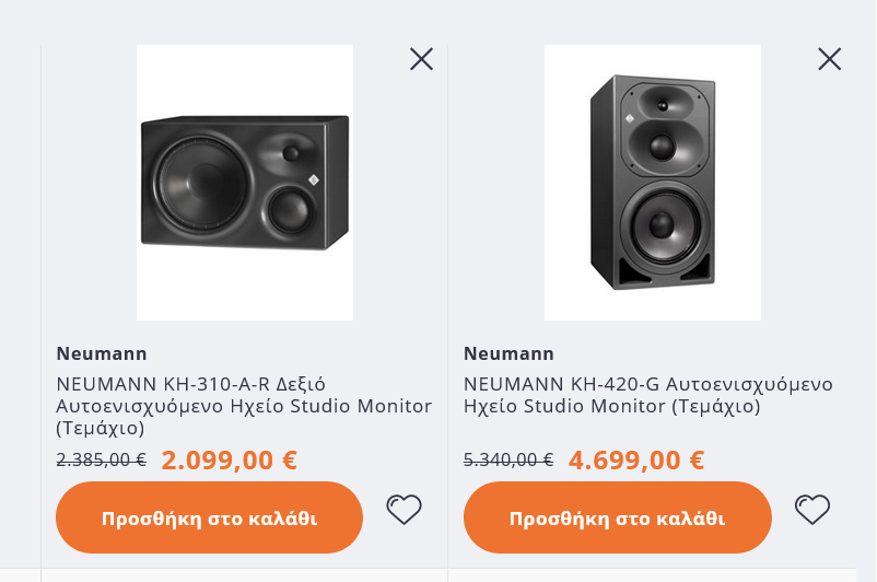

Ούτε τρεις μήνες μετά οι τιμές έχουν διαφοροποιηθεί.
Τα είχα βάλει στο μάτι και περίμενα να πέσουν κάτω από τα 1900.
Τελικά πήραν +200 :(
Μη μου πεις ότι ήλπιζες να πέσουν, ακόμα και αν δεν είχαμε τις επιπτώσεις από Ουκρανία, ενέργεια κλπ. Στην Ελλάδα ότι ανεβαίνει μετά ανεβαίνει κι άλλο, νόμος της αγοράς!
Που να δεις τις Black Friday προσφορές...500€ πάνω από σήμερα θα είναι.
