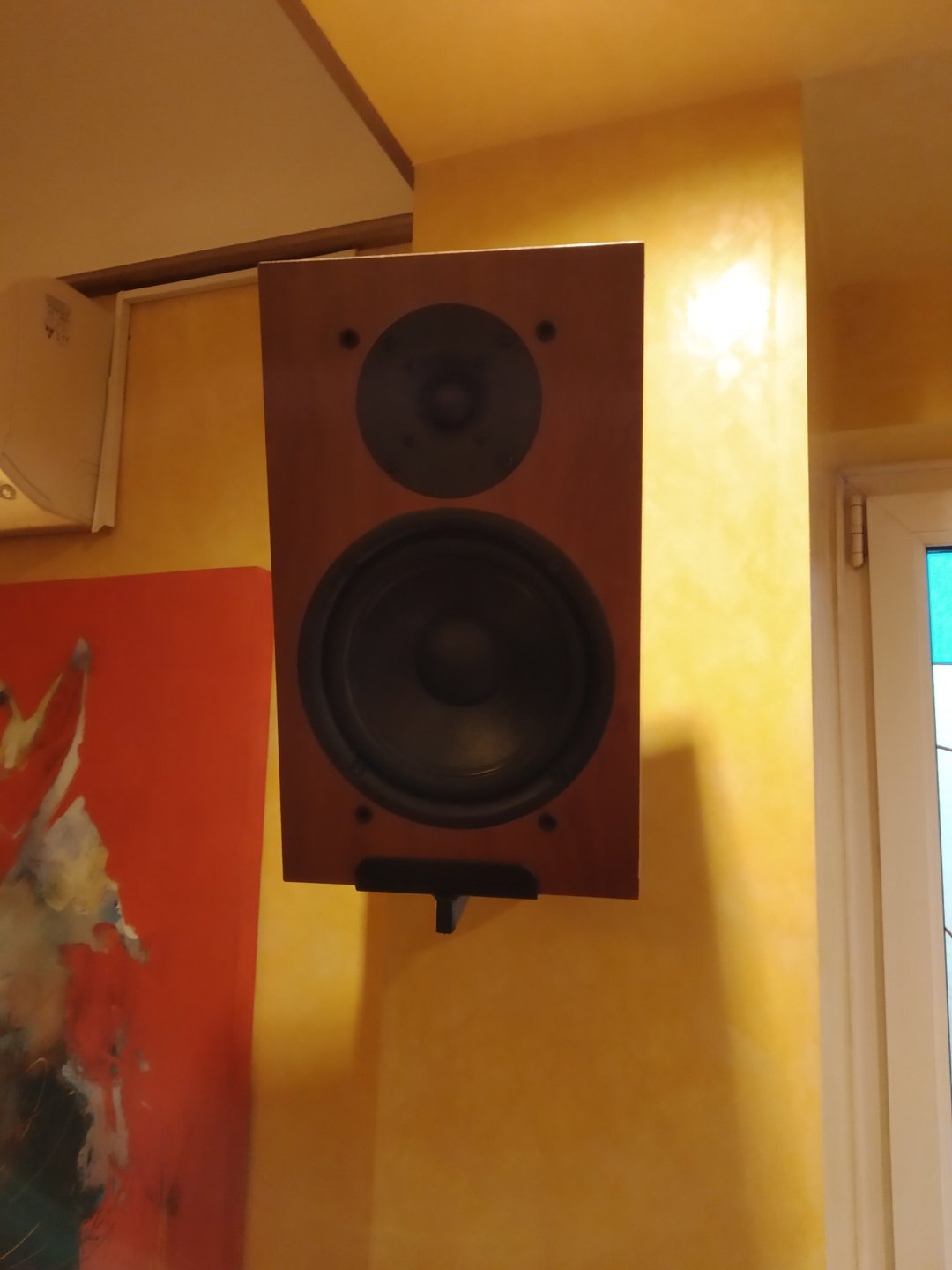

Με κληση Γιώργο; Πώς σου φάνηκε σα βάση, αξίζει να την πάρω;
Nαι με κλήση τα είχα καθότι ήταν πολύ ψηλά. Μια χαρά στιβαρές είναι οι βάσεις. Ποιο ηχείο θες να βάλεις;
3.931
6.208
monitor audio rx2 αλλα το θεμα ειναι οτι το βαθος του ηχειου ειναι 30 cm και 30 cm ειναι το οριο που δινει στα specs αυτη η βαση. Οποτε δεν ειμαι 100% σιγουρος οτι θα χωρεσει

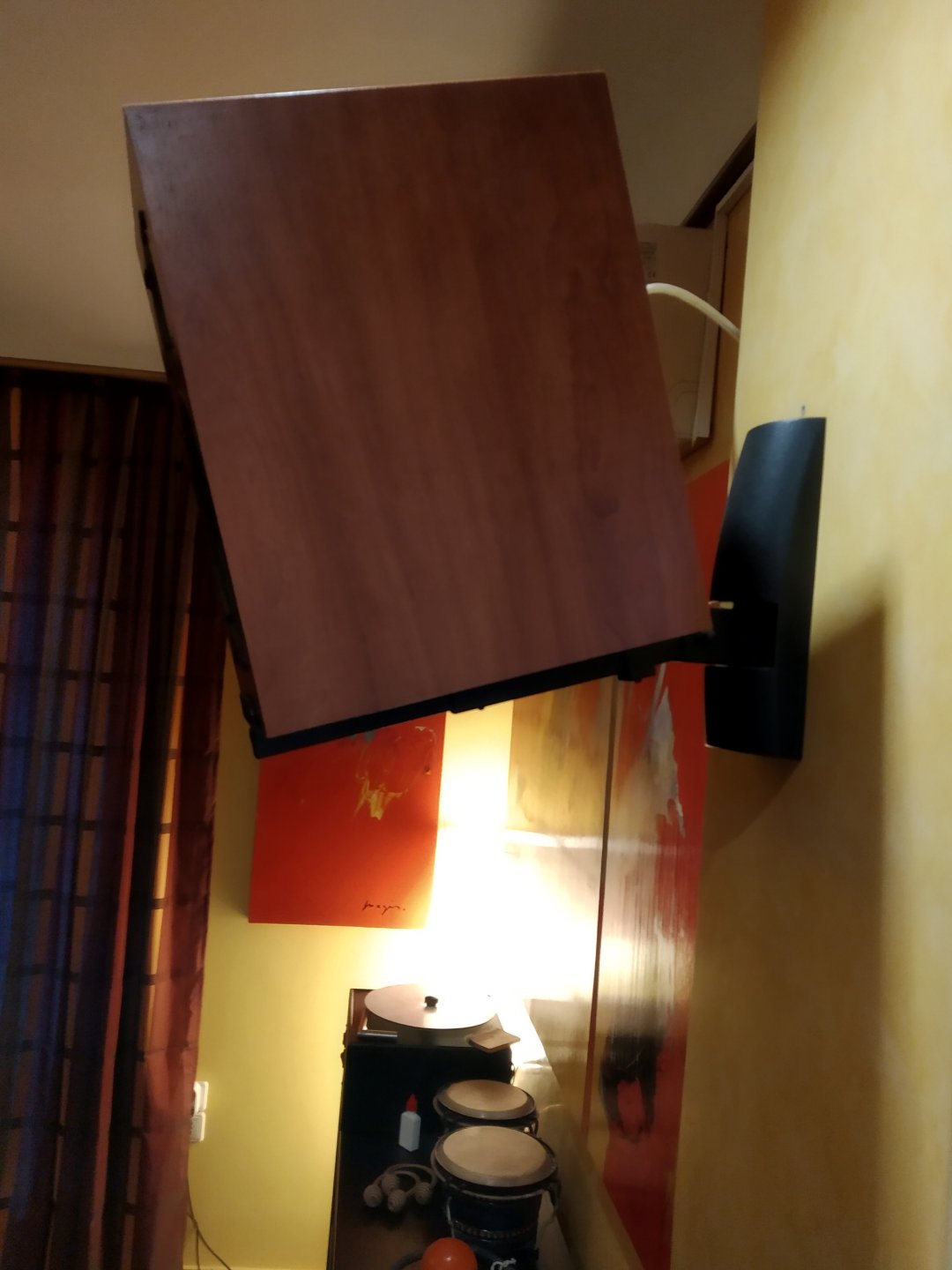

Τελικά πήρα αυτές τις βάσεις https://www.btechavmounts.com/product-range/products/bt77
Δυστυχώς με κλίση το ηχείο δε το βλέπω σταθερο χωρίς να το τρυπήσω... Οπότε σκεφτομαι να χρησιμοποιήσω τις βιδουλες που έχει η βάση στο πακέτο (ξυλοβιδες 12mm πάχος). Ξενερώνω λίγο στην ιδέα του τρυπήματος αλλά είναι η αυτό η αλλιώς η λύση του soco.
15.834
1.213
Kριμα να τα τρυπησεις .Αυριο μεθαυριο μπορει να θελεις να τα δωσεις η να βαλεις αλλα στην θεση τους.Αφου δεν σου αρεσε η ιδεα με τα λαμακια γιατι δεν φτιαχνεις μια ''φωλια'' (οπως ειπε και ο daharis) , απο δοκαρακια , ωραια βαμενα , να βιδωσεις αυτην στην βαση ? Εκτος αν θελεις να τα βαλεις στο σαλονι..
3.931
6.208
Αυτό σκέφτομαι και εγώ και δεν ηθελα να τα τρουπησω.... Αλλά δε βλέπω άλλη εύκολη λυση. Έτσι κι αλλιώς μιλάμε για πολύ μικρές τρυπουλες που δε θα περασουν την καμπινα...
