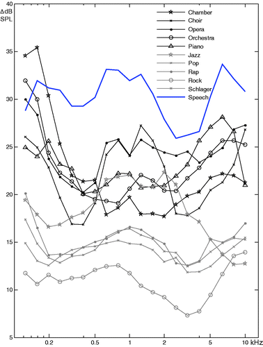

Τώρα λέω κάτι αρκετά διαφορετικό, δηλαδή πως τα 85 spl μέσης συνεχούς στάθμης, αντιστοιχούν στις επιμέρους οκτάβες που είναι υψηλότερα εγγεγραμμένες στο μέσο, στα διάφορα είδη μουσικής, και δεν αφορούν κατά μέσο όρο στα διάφορα μουσικά είδη τα μεσαία, αλλά κυρίως αφορούν τις κατώτερες οκτάβες.
Εξαίρεση αποτελεί η μουσική ροκ, που όπως βλέπουμε:
στο τελευταίο κάτω γράφημα, έχει κορύφωση λίγο κάτω από τον 1 χιλιοκυκλο, και πιθανώς αυτός είναι ο λόγος που αυτή η μουσική στην ίδια θέση του volume ακούγεται πολύ δυνατότερα από άλλες, και ταυτόχρονα δεν έχει τόσο αυξημένες απαιτήσεις ανώτερης στάθμης στις πρώτες οκτάβες.
Ίσως γι'αυτόν τον λόγο, αυτή η μουσική να μην ακούγεται τόσο περισσότερο εντυπωσιακή από τα μεγάλα pmc σε σχέση με τα μικρά κιι.
Τροφή για σκέψη δίνω.

Κώστα, το διάγραμμα που βάζεις δε δείχνει στάθμη αλλά δυναμική περιοχή vs frequency. Δηλ. στην κλασσική, δεν είναι η στάθμη των χαμηλών ψηλότερη σε σχέση με τα μεσαία αλλά η δυναμική περιοχή τους.
Παρατηρείστε το εξής:
- Ροκ, ποπ, η δυναμική περιοχή είναι περιορισμένη και ίδια σε όλο το συχν φάσμα, περίπου στα 15 db και βγάλε.
- Κλασσική, όπερα, η δυναμική περιοχή είναι ανεβασμένη, περίπου 20 στα μεσαία και αρκετά παραπάνω στις χαμηλές. Λογικό, δεν παίζει πολύ συμπίεση κατά την ηχογράφηση.
- Φωνητικά έργα, χορωδίες, η δυναμική περιοχή είναι η μεγαλύτερη όλων των ειδών! Φτάνει στα 25 db. Απολύτως λογικό μια και δεν υπάρχουν μουσικά όργανα και οι μηχανικοί δε χρησιμοποιούν καθόλου συμπίεση.
Ε, και ακόμη πιο πάνω, στα 30db, είναι η δυναμική περιοχή της (μη ηχογραφημένης) φωνής μας όταν παραμιλάμε στον ύπνο μας... :)
Προσέξτε επίσης ότι η δυναμική περιοχή των χορωδιών μοιάζει με της ομιλίας, μετατοπισμένη λίγο προς τα κάτω. Πολύ λογικό.

Κώστα, το διάγραμμα που βάζεις δε δείχνει στάθμη αλλά δυναμική περιοχή. Δηλ. στην κλασσική, δεν είναι η στάθμη των χαμηλών ψηλότερη σε σχέση με τα μεσαία αλλά η δυναμική περιοχή.
Δεν είναι το ίδιο πράγμα από άλλη οπτική γωνία;
Τι διαφορά έχει το μεγάλο δυναμικό εύρος από απλά μεγάλη στιγμιαία στάθμη;
Δηλαδή αυτό το αυξημένο δυναμικό εύρος δεν αντιστοιχεί και σε υψηλότερη στάθμη;
Οι αναλύσεις φάσματος που έχουμε κάνει σε κομμάτια κλασικής μουσικής όσο και σε άλλα είδη, δείχνουν πάνω κάτω την ίδια εικόνα.
Οι μετρήσεις spl στην στάθμη εγγραφής, δεν μπορούν να ξεχωρίσουν αν πρόκειται για τη μια ή την άλλη οκτάβα, απλώς μετρούν peaks και τα υψηλότερα peaks θα εμφανίσουν οι οκτάβες με υψηλότερο δυναμικό εύρος.
Προσωπική εκτίμηση (δε μέτρησα στην πράξη) είναι πως αν κλείσω τα σαμπ, αφήνοντας ξαφνικά μόνους τους να παίζουν τους δορυφόρους από τρίτη οκταβα, θα μετρήσω πτώση SPL τουλάχιστον 10 ντεσιμπέλ στα περισσότερα μουσικά είδη που ακούω, σε Μόμπι και κραφτγουερκ σίγουρα 15 στο νερό, με εξαίρεση ροκιες, που έχουν πολύ φορτωμένα μεσαία.
Θα σου πρότεινα να κάνεις στην μετρικ ένα κρος 3 δρόμων, με σημεία κρος 100 και 2κ, και να αντιπαραβάλλεις μέτρηση spl σε επίπεδο line level από τη μια του σήματος εισόδου κι από την άλλη στις επιμέρους στάθμες εξόδου των 2 δρόμων.
Στο ίδιο αυτό πείραμα, μπορείς να μετρήσεις δυναμικό εύρος εισόδου, και δυναμικό εύρος στους 3 δρόμους.
