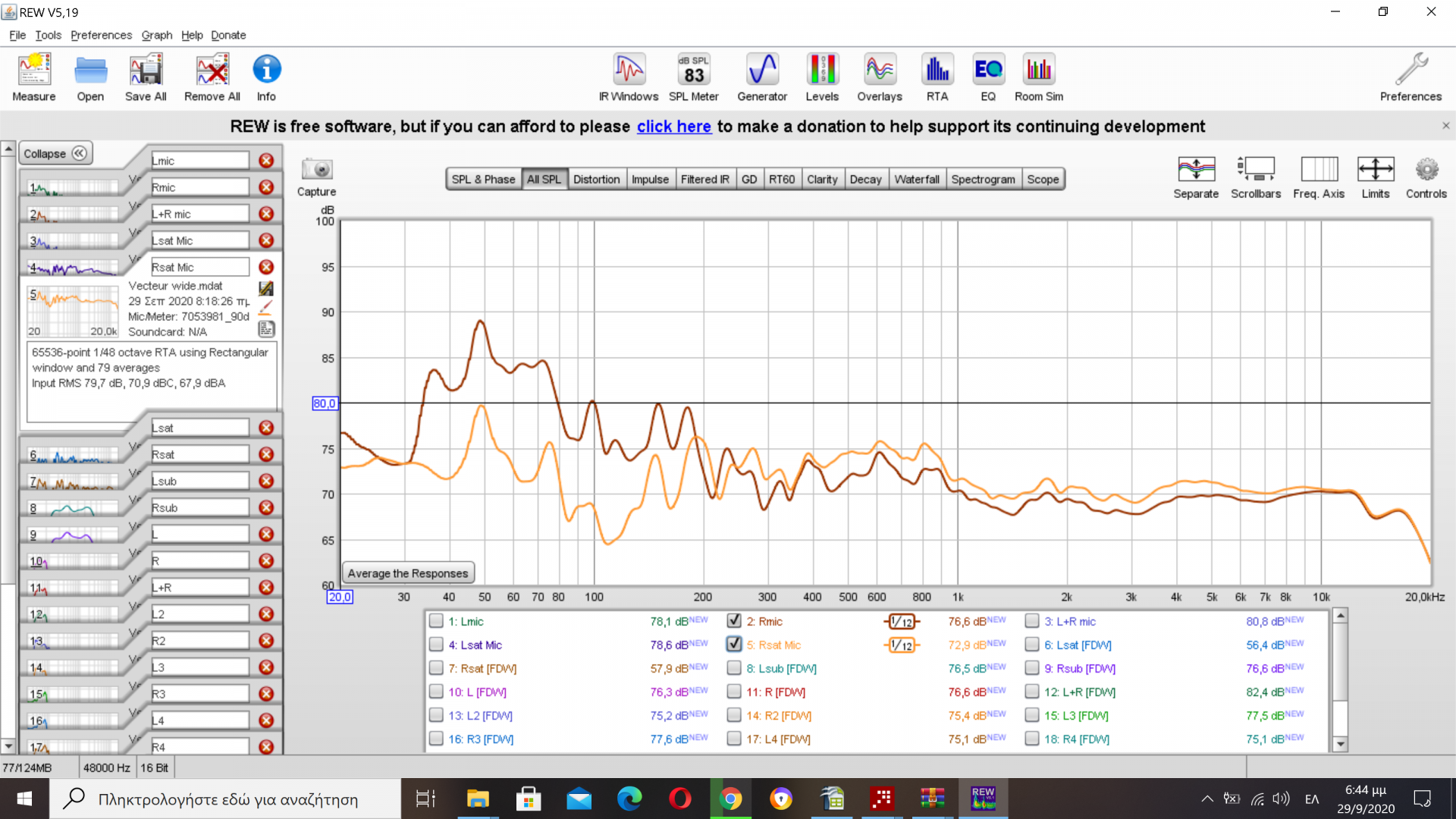

Για πολλοστή φορά Λέανδρε,ενδεικτικές και αδιόρθωτες αποκρίσεις συχνότητας δορυφόρων & sub γι αριστερό-δεξί κανάλι (πράσινη-κόκκινη) και σκέτων δορυφόρων (μπλε πορτοκαλί) .Μετρήσεις μέσω μετακινούμενου μικροφώνου και σταθερές σε πολλαπλές λήψεις ώστε να διαπιστωνόταν η επαναληψιμότητα των αποτελεσμάτων...
Χωρίς την παραμικρή παρέμβαση και χωρίς το παραμικρό ηλεκτρονικό κροσάρισμα στη διαδρομή του σήματος (sub απλώς να συμπληρώνουν την απόκριση των δορυφόρων) :
Ιδού και καθένα κανάλι ξεχωριστά...
Αριστερό:
Δεξί:
Οι μεσαίες οκτάβες συλλαμβάνονται με ανώτερη στάθμη σε σχέση όχι μόνο με τις χαμηλές - όπου ο ενεργειακός φάκελος από το ίδιο το βιολί μπορεί να μένει κενός - αλλά και ως προς τις υψηλές οκτάβες (βλέπε χροιές και δυναμικές αντιθέσεις του οργάνου) όταν παίζουν οι δορυφόροι μόνοι τους με σβηστά τα sub...Αφιερωμένο.
Είναι πρακτικά αδύνατο να δώσεις λιγότερη διόρθωση σε σαμπ εκεί κάτω.
Βάλε και την προβλεπόμενη αύξηση που θέλει το ταργκετ κερβ, και έκλεισες.
Στις δικές μου διορθώσεις φροντίζω πάντως να ξεκινώ με επάρκεια ενέργειας (ελέω sub) στις πρώτες οκτάβες από την αδιόρθωτη κατάσταση και κατά τρόπον ώστε κατά τη μετέπειτα ισοστάθμιση απλώς ν'αφαιρείται ένα μικρό ποσοστό ενέργειας σε στενές σχετικά ζώνες πάνω σε αυτές...
Δηλαδή ένα όργανο που έχει συχνοτικό εύρος αναπαραγωγής από 360hz ως 6500hz παίζοντας σόλο όπως το βίντεο που ανέβασε ο κύριος Χρήστος χρειάζεται σαμπς??
